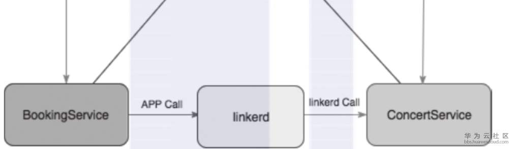

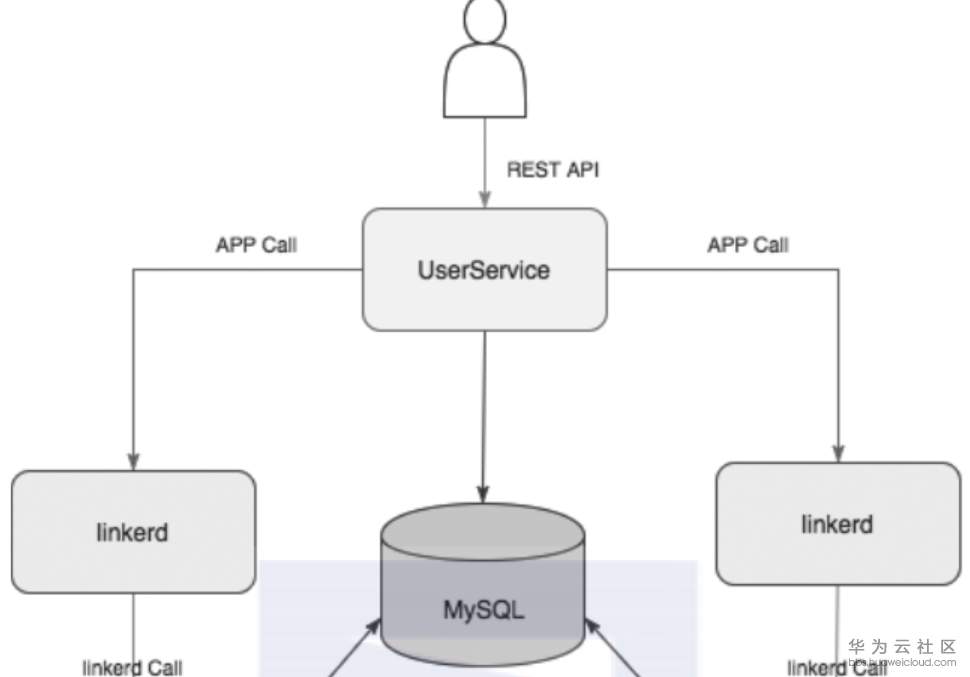

       像我们在第1章所述,如果从应用层完全实现这些特性,需要考虑多方面需求,如支持多协议、多语言等,所以这并不容易,而Service Mesh工具如Linkerd使得无需从应用层逐一实现这些特性,应用层只需关注业务逻辑,所有这些特性由Service Mesh工具实现,从应用层剥离出来以独立单元运行。针对提供的示例应用,我们可以在它们之间增加Service Mesh层,即Linkerd,然后服务间通信由Linkerd实现,以此在无需更改服务代码的情况下实现上述特性。增加Service Mesh层后示例应用间的调用逻辑如图3-3所示,除了服务与数据库之间的通信,其他服务间通信均通过Linkerd实现。
图3-3 基于Linkerd的服务间通信流
