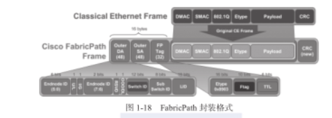

如图1-18所示,FabricPath采用的是MACinMAC的封装,对外层的MAC地址有明确的编址规则,外层的MAC地址主要包含三个信息——SID、SSID和LID。其中:12bit的SID是一个FabricPath域内交换机的唯一标识,8bit的SSID是vPC+ Port Channel在vPC+ Domain中的编号(不使用vPC+时SSID默认为0),16bit的LID是MAC地址接入的物理端口号,因此在FabricPath中即可将目的地所在的位置表示为SID.SSID.LID。U/L bit表示MAC地址是否为IEEE定义的标准MAC地址,由于FabricPath自定义了外层的MAC地址,因此大部分情况下(已知单播)该bit都会被置位。I/G bit标识数据帧是否为广播帧,如果是广播帧则置位。OOO(Out Of Order) bit可以用于数据包乱序后的重排。FabricPath的以太网类型是0x8903,通过10bit的Ftag来标识多拓扑,以便为不同的VLAN构造不同的BUM转发树,TTL默认初始值为32并逐跳递减用于防环。内层MAC头中,802.1Q字段会被保留,用于VLAN隔离和基于COS的QoS机制。FabricPath也支持TRILL的FGL扩展,可以通过两个VLAN ID来形成24位的w/Segment-ID,以支持更多的租户数量。

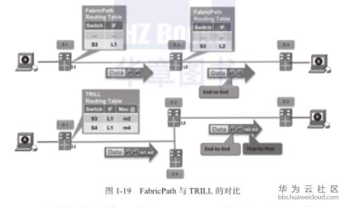

对比TRILL可以发现,FabricPath使用的是完全不同的封装,因此在实现的各个方面都和TRILL有着较为明显的差别(见图1-19)。TRILL中所有RBridge的角色都是一样的,endpoint的MAC地址会分布在所有的RBridge上,虽然TRILL Header是End-to-End的,但是外层的MAC头是Hop-by-Hop的。而FabricPath中交换机分为Leaf和Spine两种角色,endpoint的MAC地址只存在于Leaf上而不会存在于Spine上,外层的MAC头即为FabricPath Header,是End-to-End的。因此,单从封装上来看,FabricPath倒是和SPB更类似一些。
图1-19 FabricPath与TRILL的对比
