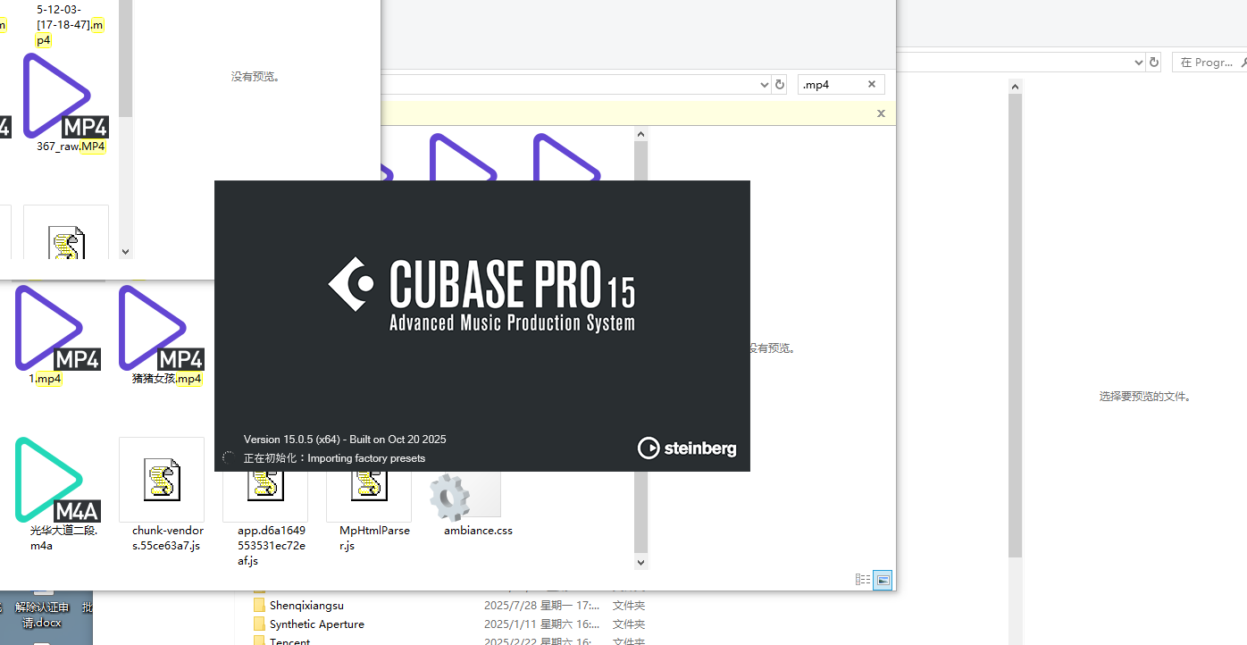

我的版本是15,专业版
pro专业版~

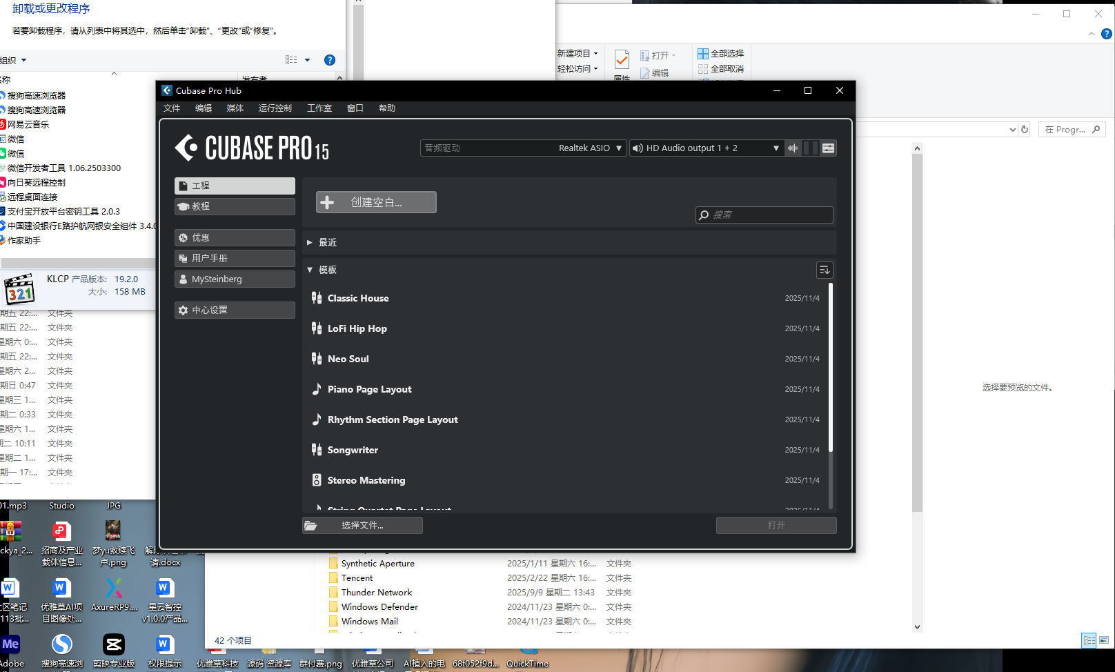

1. 新建工程
打开 Cubase →
选择 New Project
模板建议使用:
  • Empty(空白)
    或
  • Production(带基础 Bus 设置)
推荐 Empty,更干净。

(四)建立轨道(DAW 项目骨架)
下面是让工程“长出骨头”的步骤。
工程文件必须具有 清晰命名、分层管理。
1. 主控轨道(Master / Output)
Cubase 自动生成。
如果你后续会用 Bus 压缩,可以新建一个:
  • Stereo Bus / Mix Bus
方便后期做 Glue 压缩。
2. 创建基础编曲轨道(Instrument Track)
(1)Drum(鼓组轨)
命名:
01_Drum
加载:
  • Groove Agent(自带)
  • 或 Superior Drummer、Addictive Drummer
(2)Bass(贝斯轨)
命名:
02_Bass
加载:
  • Halion Sonic(自带)
  • 或 Trilian、Kontakt Bass
(3)Piano / Pad(和声底垫)
命名:
03_Piano
04_Pad
用途:放和弦、氛围。
(4)Lead(主旋律草稿乐器)
命名:
05_Lead_Sketch
你后续会在这里写主旋律(纯手工 MIDI)。
(5)FX(过门音效)
命名:
06_FX
如:
  • Sweep
  • Rise
  • Hit
  • Reverse
    用于段落过渡。
3. 创建 Vocal 轨道(Audio Track)
现在虽然还没录音,但你先把轨道创建好:
11_Vocal_Main
12_Vocal_Double
13_Vocal_Harmony
体现你的工程结构专业性。
