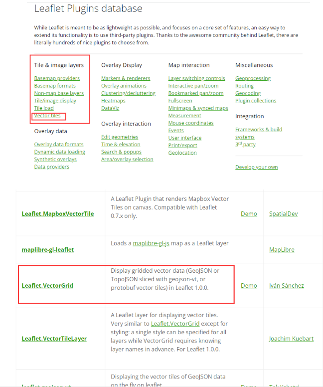

        了解Leaflet的朋友应该清楚,在LeafLet中,它的插件是丰富应用开发的良好方式。使用者可以按照自己的需求进行定制加载,扩展能力比较强。这里简单介绍VectorGrid插件,以及其它可以选择的矢量瓦片展示插件。
·在Leaflet的官方网站上可以看到以下的介绍瓦片的介绍,其中有一个是关于Vector Tiles的介绍。

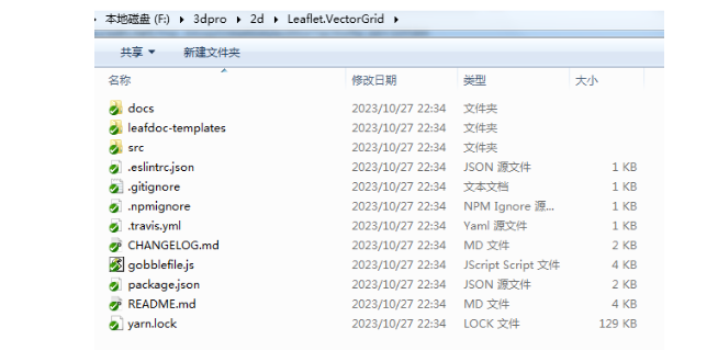

        Vector grid可以基于Leaflet进行GeoJson、TopoJson、pbf瓦片等矢量瓦片的加载展示。开源地址:Vector Grid 官网地址。将Vector Grid下载到本地后可以看到如下目录(受文章篇幅限制,不在此赘述):
 2、本地示例

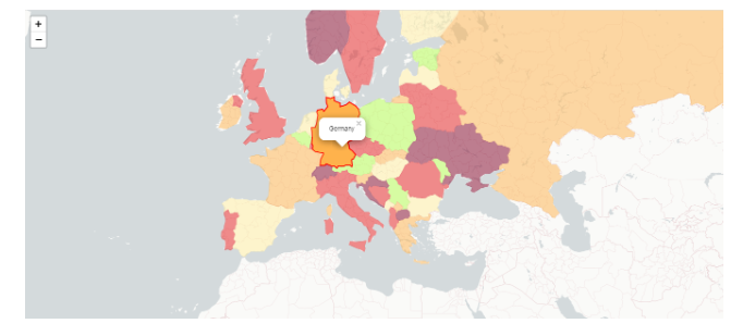

        在下载的docs目录下,有其自带的演示示例,是用于加载geojson的例子。geojson官网地址。可以直接在浏览器中进行浏览查看。打开效果如下:

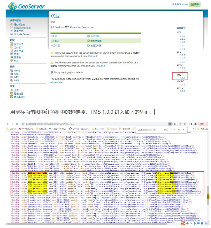

        在查看pbf瓦片之前,需要在GeoServer中找到其地址的参考。操作步骤如下,打开GeoServer管理页面如下如所示:
 由于本文使用的是pbf的瓦片格式,因此找到以pbf后缀结束的瓦片(这个地址要记住,在后面会用到)。
http://localhost:8083/geoserver/gwc/service/tms/1.0.0/gisdev%3A2019_province_4326@EPSG%3A4326@pbf

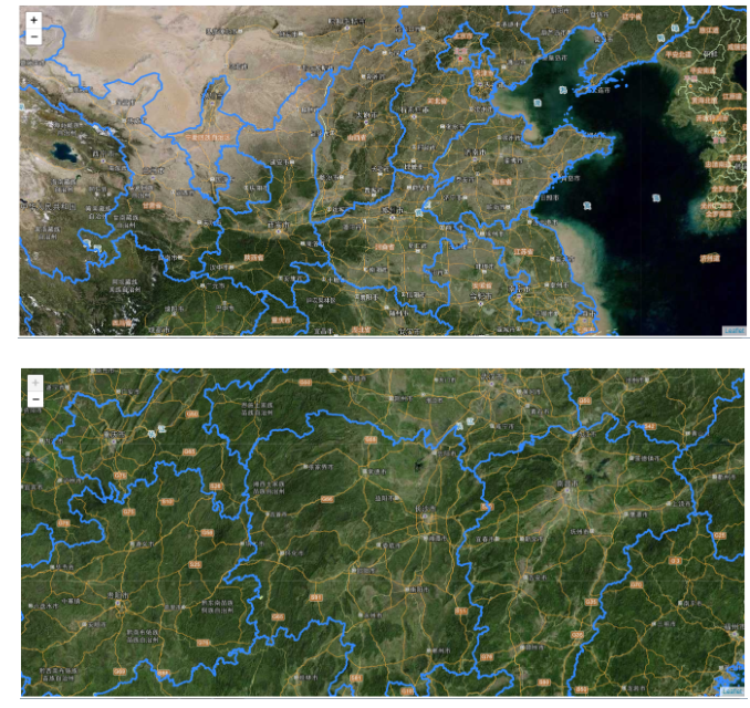

到此,在Leaflet中将VectorGrid进行集成展示的例子就完成了。下面来看效果。

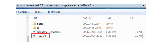

        首先找到部署Geoserver的tomcat容器,这里仅讲解已war包部署的geoserver,其它的方式暂时没有尝试,后面如果有时间可以专门讲解一下。找到Geoserver部署工程的Web.xml文件。
打开web.xml文件,以tomcat8.5为例,大概是在194行左右,有以下的代码,被注释了,需要将注释打开。
