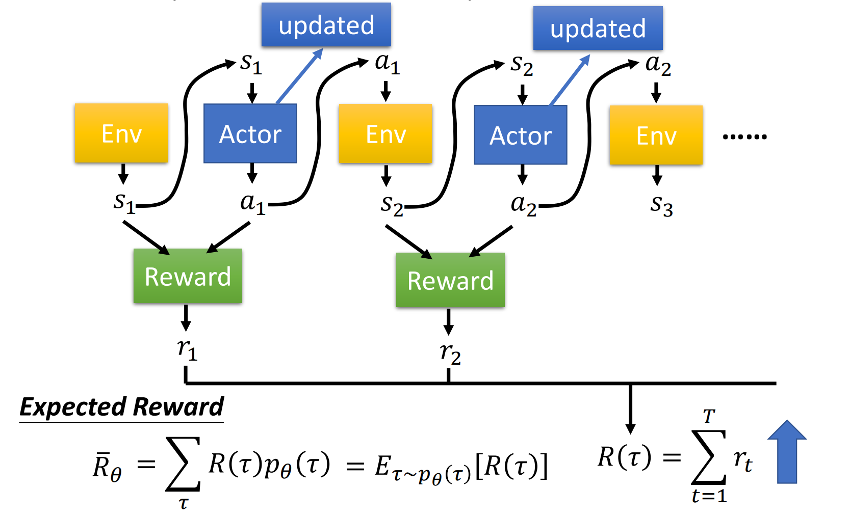

● 最后用PPO算法,让模型按阅卷老师给的分数改进回答
先让模型生成回答,高分回答方向上的参数被奖励模型“鼓励”,低分回答方向被“惩罚”。每次更新,又会用 PPO 的“裁剪机制”限制更新幅度,防止模型突然学偏

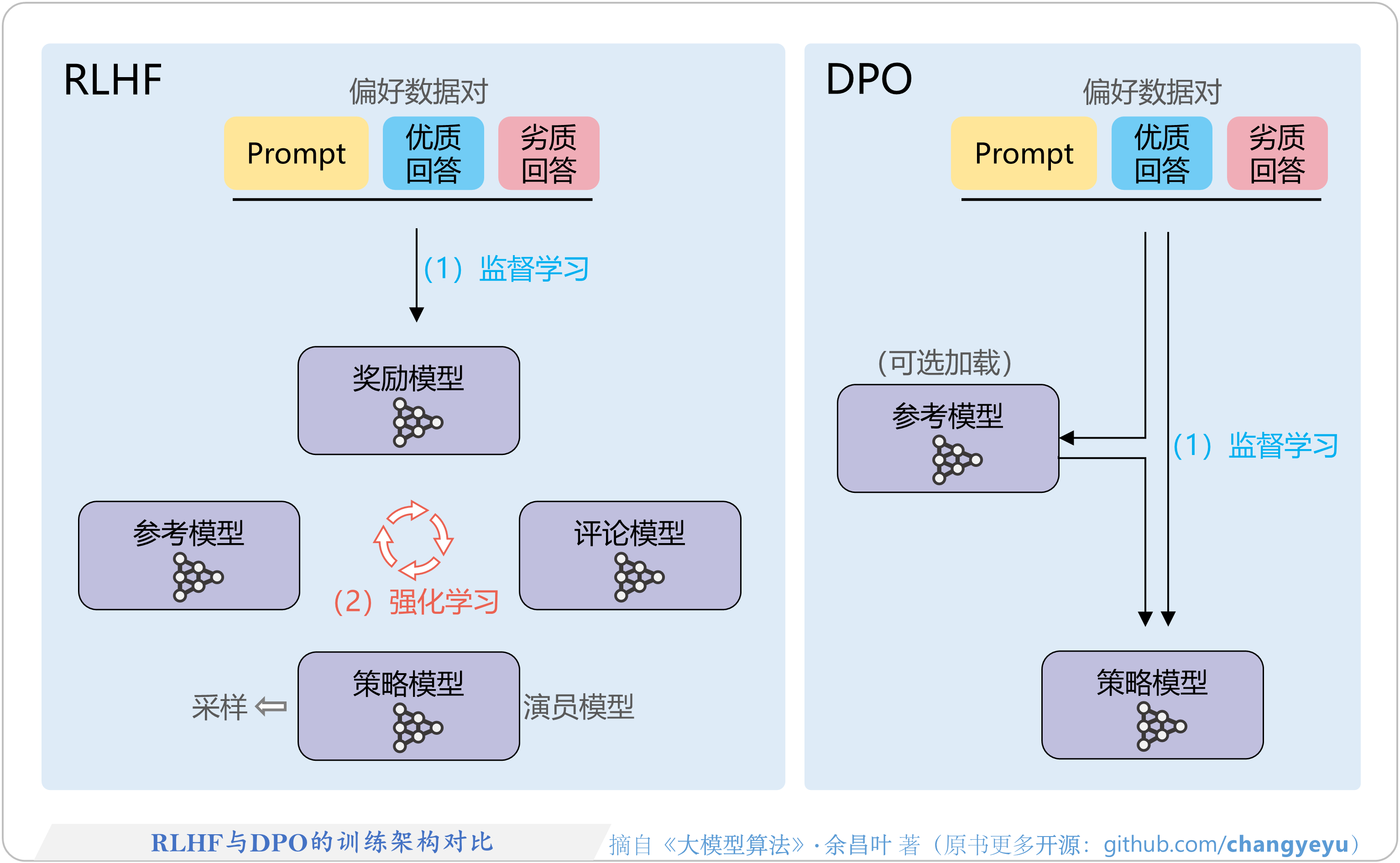

DPO(Direct Preference Optimization,直接偏好优化)的出发点很简单:既然人类已经告诉我们 A 比 B 好,为什么还要多绕一步去训一个奖励模型?直接用这对偏好数据更新大模型本身不就行了?
所以,DPO 直接跳过奖励模型RM的训练流程,用一个特殊的损失函数,让模型满足这样的目标:在同样的输入下,提高“偏好回答”的生成概率,降低“非偏好回答”的生成概率。
一条典型 DPO 样本是这样的结构:
输入:用户问题 x
偏好回答: y_preferred
非偏好回答: y_dispreferred
我们可以发现,和PPO相比,DPO中间整整省掉了一整个模型和一套管线。

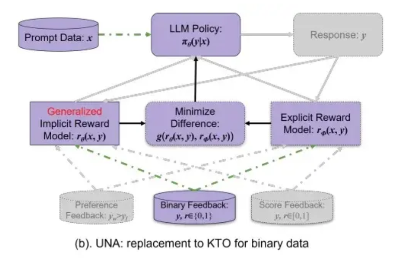

KTO 把这个想法搬到了模型训练里,核心有两点:
● 不再需要成对数据,只要给每个回答一个标签:
可取 / Desirable:+1
不可取 / Undesirable:-1
● 对“坏回答”惩罚更重,对“好回答”奖励更细腻
生成坏回答 → 惩罚力度大
没生成好回答 → 也会被“温柔地惩罚一下”
让模型学会:“少犯错,比偶尔超常发挥重要得多。”
