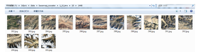

        熟悉GIS的朋友一定知道,在gis的世界中,瓦片是日常接触非常多的一种数据。不管是栅格瓦片还是矢量瓦片。对于影像底图而言,一张一张的瓦片经过金字塔构建之后形成了以下层级逻辑明显的图片。
  电子地图瓦片主要使用两种方式,一种是传统的栅格瓦片,另外一种是新出的矢量瓦片(Vector Tiles),前者是采用四叉树金字塔模型的分级方式,将地图切割成无数大小相等的矩形栅格图片,由这些矩形栅格图片按照一定规则拼接成不同层级的地图显示。

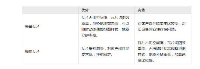

        使用矢量瓦片地图来提供地图比栅格瓦片地图由更好的显示效果,互动性也强,实现二三维一体化,具有更新速度快,地图样式快速切换,占用空间少,无极缩放显示等特点。传统的栅格瓦片每一张瓦片大小在十几KB左右,但是若放到全国或世界范围内来看的,需要的瓦片数据量极大,按照四叉树金字塔切割的栅格瓦片的上一级的某张瓦片可以切割成下一级的四张瓦片,因此,瓦片的总量也是极快的增加,甚至最终所需存储空间可达TB级别。而矢量瓦片就相对小很多,以全国数据的切图来看,最终所需的切图所需存储空间也仅需要GB级别的就可以了。

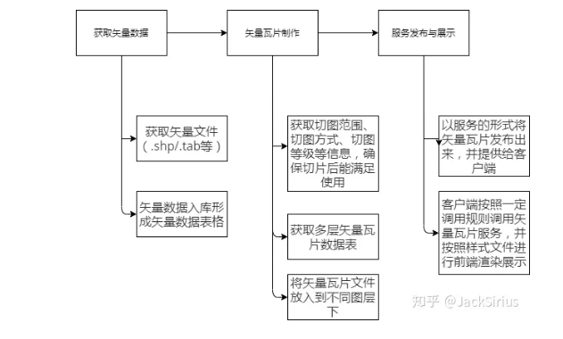

矢量瓦片处理基本步骤:
        ①获取矢量数据;
​         1.1、获取矢量文件(.shp/.tab等);
​         1.2、矢量数据入库形成矢量数据表格;
​         ②矢量瓦片制作;
​         2.1、获取切图范围、切图方式、切图等级等信息,确保切片后能满足使用;
​         2.2、获取多层矢量瓦片数据表;
​         2.3、将矢量瓦片文件(Geojson/Topojson/PBF等)放入到不同图层下;
​         ③服务发布与展示
​         3.1、以服务的形式将矢量瓦片发布出来,并提供给客户端;
​         3.2、客户端按照一定调用规则调用矢量瓦片服务,并按照样式文件进行前端渲染展示。

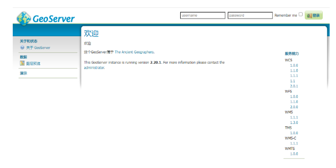

        启动本地的GeoServer服务后,在GeoServer的访问控制终端中输入请求地址打开管理界面:

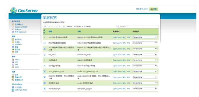

  在管理主页上,输入默认的用户名和密码:admin/geoserver后进入管理页面。可以看到很多系统自带的图层数据。

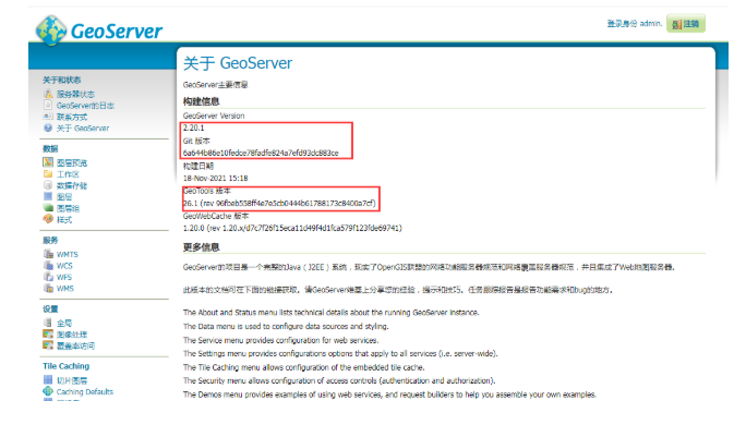

打开关于Geoserver这个超链接,可以看到本地安装的Geoserver的具体版本,如下图所示:

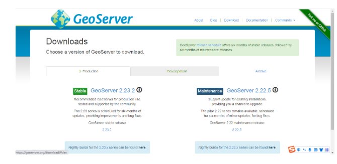

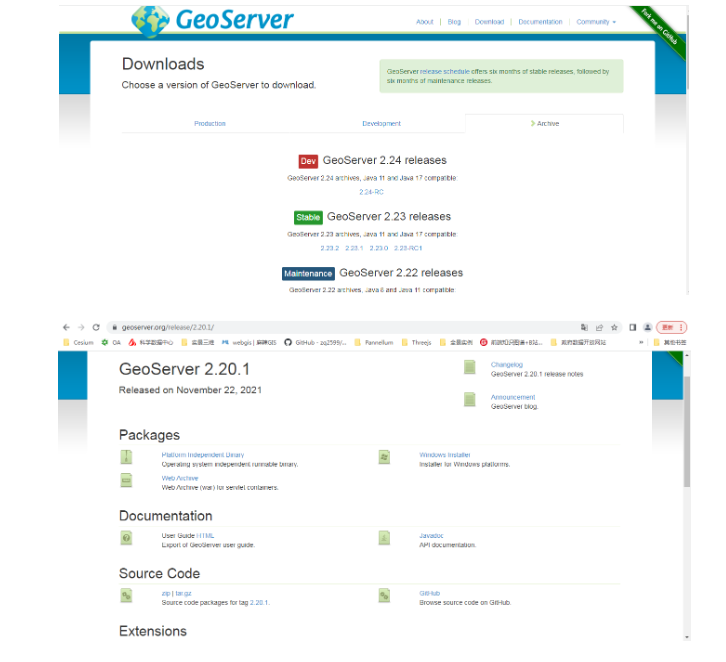

        默认的GeoServer是不包含矢量瓦片切片的功能的,但是GeoServer的生态非常丰富,可以通过插件的方式进行功能扩展。矢量瓦片的生成也是一样的道理。在上面的第一步中,确定了GeoServer的具体版本为2.20.1。需要注意的是,GeoServer的各个插件和GeoServer的主版本最好对应,否则容易出现错误。
        打开GeoServer的官网下载连接,GeoServer官网链接。默认展示当前最新的可用版本。
 点击Archive Tab页,在这里可以看到GeoServer的各个历史版本,其中就包含我们这里采用的2.20.1这个版本。

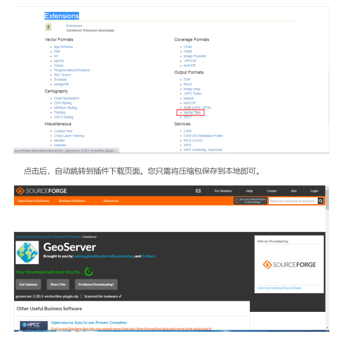

3、下载 并安装插件
在Extensions中找到Vector Tiles超链接,具体如下图所示:

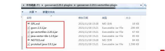

将刚刚下载的压缩包解压后得到以下的文件这些jar包就是生成矢量瓦片需要的依赖包,请务必确定这两包包的版本一致。
 将解压的jar包直接复制到GeoServer所在的tomcat工程的lib工程中,然后重启Tomcat即可。

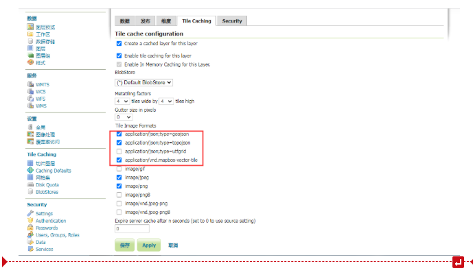

        在GeoServer的图层管理界面中,在上述插件正确安装后,点击Tile Caching面板后可以看到如下,在界面中就多了三种不同的数据瓦片类型。
如需将数据进行矢量瓦片发布,可以勾选对应的瓦片类型,然后分别点击保存和应用按钮即可。

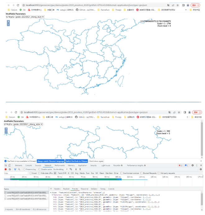

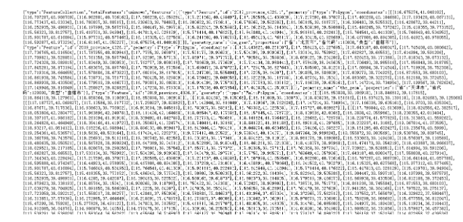

         在进行数据发布之后,肯定有朋友急切的想进行数据浏览,以此证明矢量瓦片是否真的发出。在原来的图层预览界面,可以选择不同的格式进行预览,以GeoJson瓦片为例,浏览器直接将数据在界面中显示处理。
{"type":"FeatureCollection","totalFeatures":"unknown","features":[{"type":"Feature","id":"2019_province_4326.1","geometry":{"type":"Polygon","coordinates":[[[116.675274,41.040102],[116.707287,40.908709],[116.962801,40.706162],[117.508239,40.659284],[117.201562,40.498497],[117.255585,40.439039],[117.217596,40.370071],[117.400268,40.184688],[117.193428,40.067131],[116.773437,40.03334],[116.780037,39.88515],[116.939633,39.78489],[116.900652,39.676611],[116.778969,39.592282],[116.560165,39.618737],[116.396483,39.525532],[116.428672,39.44211],[116.252935,39.498931],[116.197998,39.587579],[115.904447,39.599718],[115.822645,39.505986],[115.661292,39.614384],[115.508198,39.590809],[115.486245,39.737242],[115.418355,39.773152],[115.56323,39.812757],[115.419701,39.94904],[115.447813,40.028129],[115.771414,40.176622],[115.845848,40.146944],[115.961815,40.262413],[115.764541,40.441309],[115.746649,40.534952],[115.901787,40.616094],[115.977312,40.577465],[116.115325,40.627568],[116.241502,40.790279],[116.455423,40.768117],[116.33415,40.928689],[116.467808,40.894305],[116.44923,40.978055],[116.592877,40.973234],[116.61147,41.050227],[116.675274,41.040102]]]},"geometry_name":"the_geom","properties":{"省":"北京市","省代码":110000,"类型":"直辖市"}},{"type":"Feature","id":"2019_province_4326.2","geometry":{"type":"Polygon","coordinates":[[[117.443825,40.251007],[117.558423,40.227695],[117.643187,40.090047],[117.745408,40.080642],[117.736765,40.016504],[117.787955,40.009846],[117.7755,39.965071],[117.531175,39.99623],[117.504395,39.939063],[117.533134,39.759982],[117.662827,39.66553],[117.614994,39.591206],[117.709821,39.528851],[117.761358,39.597794],[117.92395,39.57713],[117.859711,39.377372],[117.796584,39.359866],[118.059125,39.234206],[117.826453,39.171388],[117.818343,39.073132],[117.724328,39.089815],[117.83469,39.000053],[117.762777,39.050318],[117.786629,38.973629],[117.714134,38.988441],[117.878499,38.945635],[117.706493,38.985516],[117.856848,38.918785],[117.845281,38.873194],[117.683676,38.897769],[117.750909,38.873596],[117.690476,38.870723],[117.729475,38.827643],[117.595903,38.812011],[117.60884,38.714544],[117.719926,38.752308],[117.719316,38.664655],[117.578686,38.673923],[117.602154,38.617015],[117.247005,38.555494],[117.2235,38.64207],[117.091855,38.586009],[117.039279,38.704925],[116.871553,38.680103],[116.861938,38.745584],[116.738731,38.751773],[116.702425,38.929809],[116.750422,39.049358],[116.920269,39.118798],[116.85764,39.1534],[116.883665,39.322276],[116.812188,39.372453],[116.869938,39.433506],[116.779519,39.466073],[116.793851,39.602813],[116.914096,39.705739],[116.970783,39.635152],[117.166338,39.635161],[117.147214,39.734954],[117.199567,39.762624],[117.149946,39.816049],[117.250927,39.828825],[117.147238,39.879308],[117.175338,40.057854],[117.443825,40.251007]]]}}]}
使用上面这种方式进行数据浏览,不方便,也不满足gis的可视化需求,需要进行地图可视化。

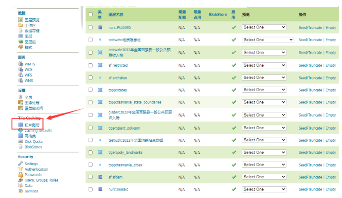

点击GeoServer管理界面中的左侧切片图层菜单
然后选择需要预览的矢量瓦片数据,以GeoJson的瓦片为例:

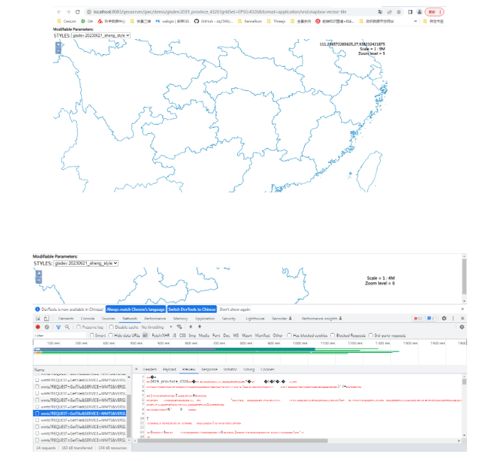

 下面切换使用mvt格式的矢量瓦片,效果是一样的。
