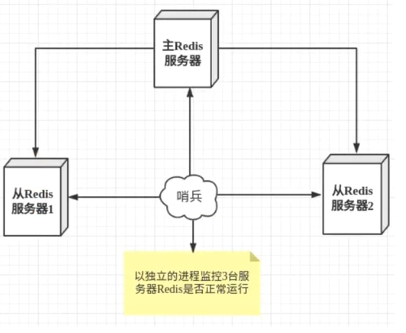

【摘要】 哨兵模式是一种特殊的模式,首先Redis提供了哨兵的命令,哨兵是一个独立的进程,作为进程,它会独立运行。其原理是哨兵通过发送命令,等待Redis服务器响应,从而监控运行的多个Redis实例。2、哨兵的作用这里的哨兵有两个作用通过发送命令,让Redis服务器返回监控其运行状态,包括主服务器和从服务器。当哨兵监测到master宕机,会自动将slave切换成master,然后通过发布订阅模式通知其...
哨兵的作用
这里的哨兵有两个作用
  • 通过发送命令,让Redis服务器返回监控其运行状态,包括主服务器和从服务器。
  • 当哨兵监测到master宕机,会自动将slave切换成master,然后通过发布订阅模式通知其他的从服务器,修改配置文件,让它们切换主机。

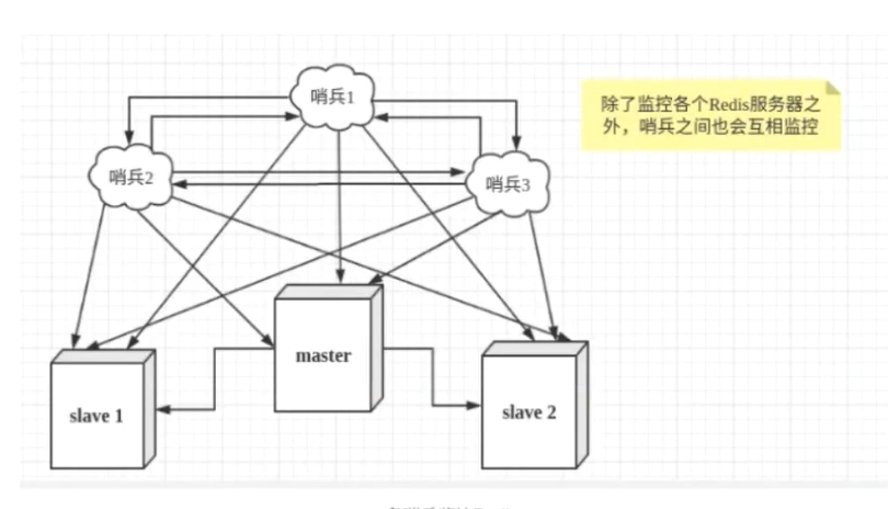

然而一个哨兵进程对Redis服务器进行监控,可能会出现问题,为此,我们可以使用多个哨兵进行监控。各个哨兵之间还会进行监控,这样就形成了多哨兵模式。
用文字描述一下故障切换(failover)的过程。假设主服务器宕机,哨兵1先检测到这个结果,系统并不会马上进行failover过程,仅仅是哨兵1主观的认为主服务器不可用,这个现象成为主观下线。当后面的哨兵也检测到主服务器不可用,并且数量达到一定值时,那么哨兵之间就会进行一次投票,投票的结果由一个哨兵发起,进行failover操作。切换成功后就会通过发布订阅模式,让各个哨兵把自己监控的从服务器实现切换主机,这个过程称为客观下线。这样对于客户端而言,一切都是透明的。

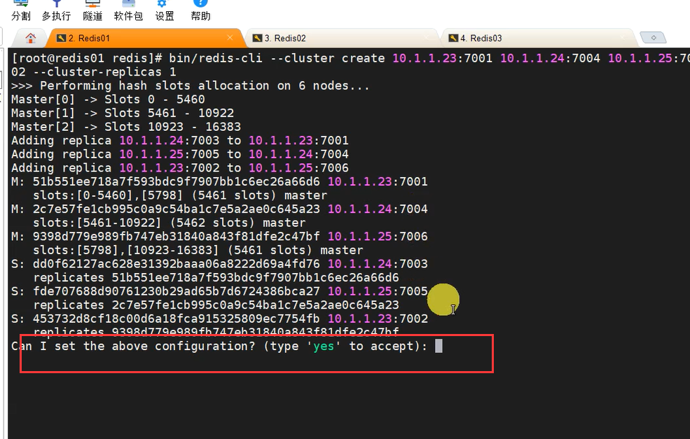

4、集群中随便找一个redis服务器进行集群启动
create后面跟6个ip,前三个是主服务器,后三个是从服务器。主和从必须一一对应,主一必须对主一
# bin/redis-cli --cluster create Redis01IP:7001 Redis02IP:7004 Redis03IP:7006 Redis02IP:7003 Redis03IP:7005 Redis01IP:7002  --cluster-replicas 1
出现下面界面后输入yes
