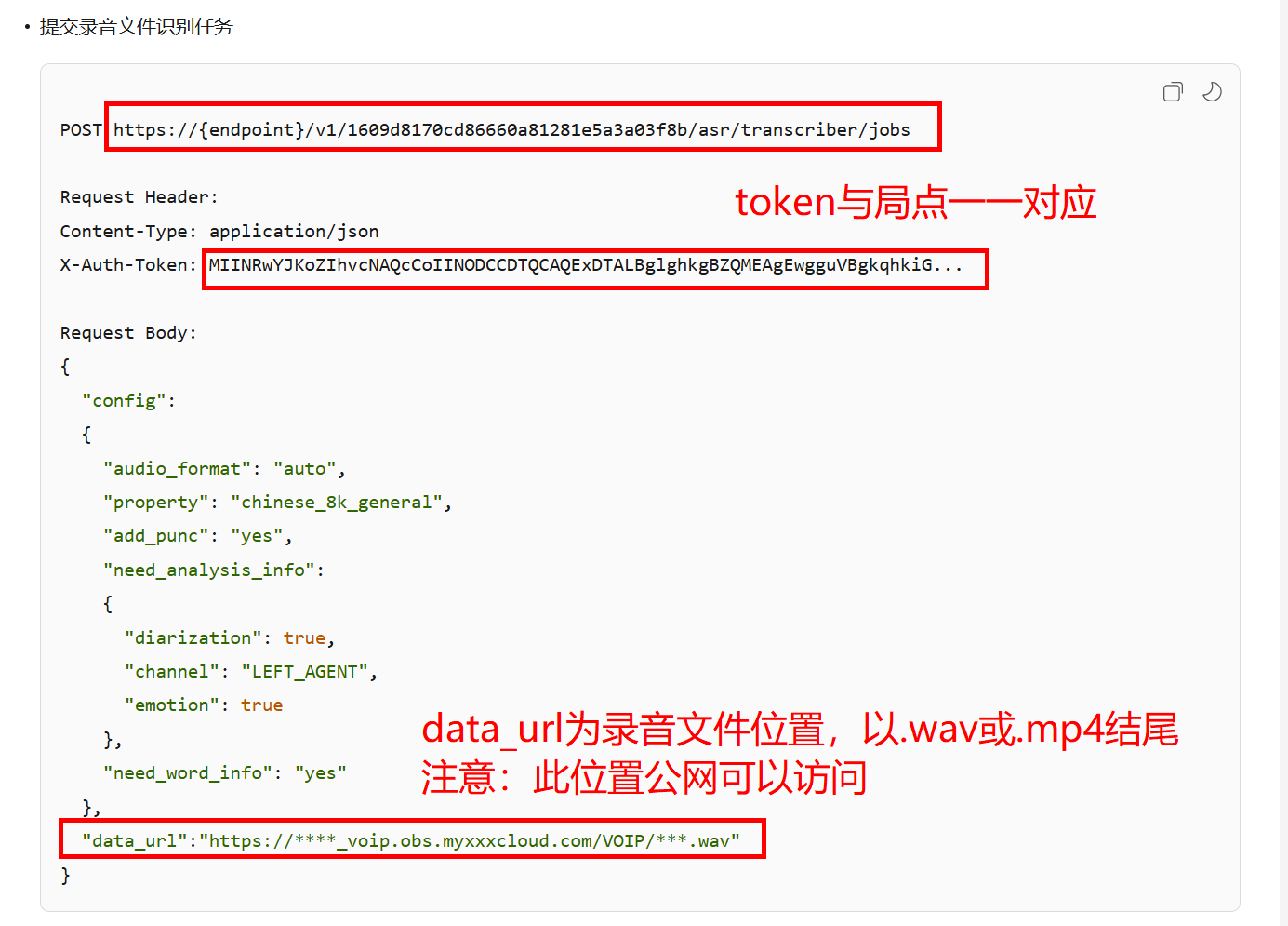

1.1、提交识别任务 POST /v1/{project_id}/asr/transcriber/jobs,获得job_id

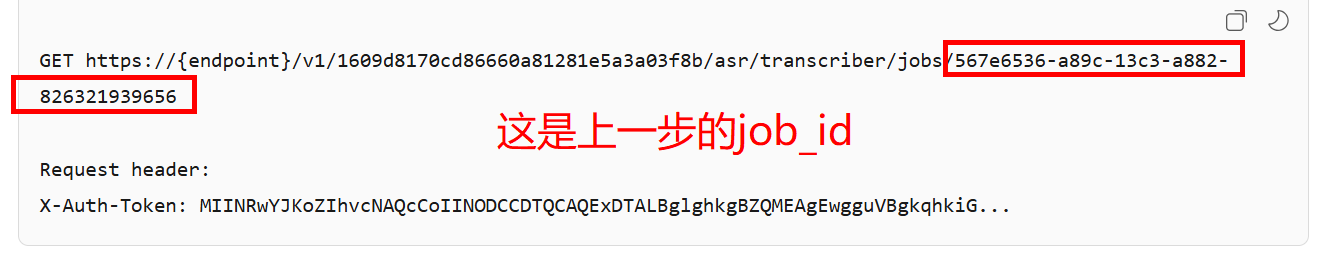

1.2、获取识别结果 GET /v1/{project_id}/asr/transcriber/jobs/{job_id},传入上一步中的job_id,得到最终识别结果

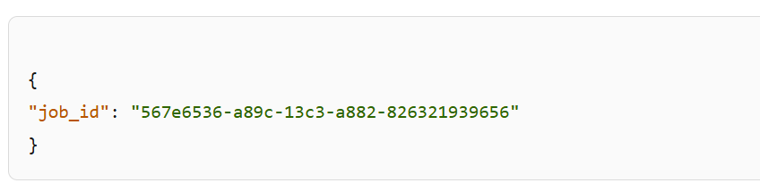

2.1、提交任务
得到响应
2.2、获取识别结果
得到响应为识别结果。
