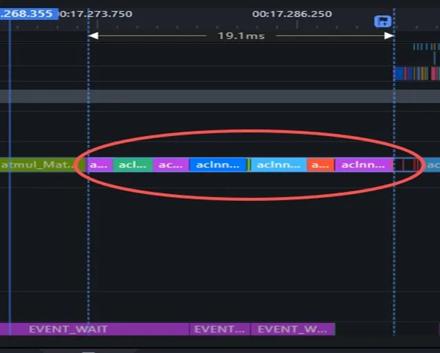

本实践聚焦于两个紧密相关的损失函数:交叉熵损失(CrossEntropyLoss)和ZLoss。在客户的某大模型训练场景中,使用Mind Studio Insight工具进行整网性能分析时发现,模型整网端到端的耗时分布存在不均衡现象,特别是尾部流水计算损失函数的耗时占比较大。这两个损失函数的原始实现存在显著的性能瓶颈——它们的计算由一系列串行的小Vector算子构成,导致了不必要的计算开销,影响了整体训练效率,如下图。

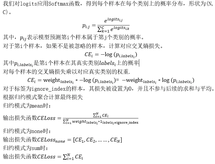

交叉熵损失(Cross Entropy Loss)
交叉熵损失(Cross Entropy Loss)是深度学习分类任务中最核心的损失函数之一。它衡量的是两个概率分布之间的差异。假设我们有一个分类问题,共有C个类别,批次大小为N。对于给定的样本,我们定义以下符号。
logits: 一个形状为(N, C)的张量,表示模型对于每个样本在每个类别上的得分。
labels: 一个形状为(N,)的张量,表示每个样本的真实类别,取值范围在[0, C-1]或ignore_index。
weight: 一个形状为(C,)的张量,表示每个类别的权重。
ignore_index: 一个整数,表示要忽略的标签值。
交叉熵损失(Cross Entropy Loss)的计算步骤如下:

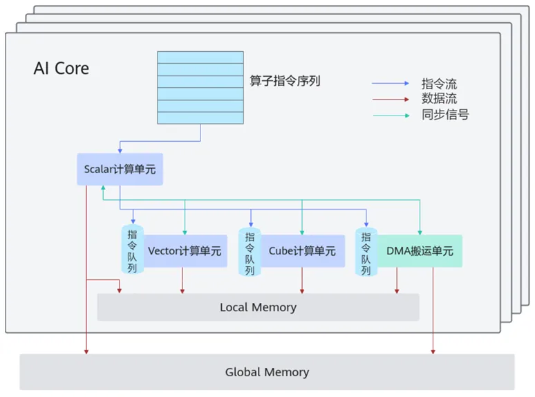

基于Ascend C开发的算子运行在AI Core上,对于开发者需要对硬件架构有基本认识。
AI Core的硬件架构抽象如上图所示,AI Core中包含计算单元、存储单元、搬运单元等核心组件。
  • 计算单元包括了三种基础计算资源:Cube计算单元、Vector计算单元和Scalar计算单元。
  • 存储单元包括内部存储和外部存储:
    AI Core的内部存储,统称为Local Memory。
    AI Core能够访问的外部存储称之为Global Memory。
  • DMA(Direct Memory Access)搬运单元:负责在Global Memory和Local Memory之间搬运数据。
AI Core内部数据处理的基本过程可以分为三个阶段,该过程可以参考上图中的红色箭头所示的数据流:
1. CopyIn阶段:DMA搬入单元把数据搬运到Local Memory。
2. Compute阶段:Vector/Cube计算单元完成数据计算,并把计算结果写回Local Memory
3. CopyOut阶段:DMA搬出单元把处理好的数据搬运回Global Memory。
回到客户场景使用Mind Studio Insight工具进行整网性能分析得到的结果,在优化前的尾部损失函数计算流程为Exp、Log、Power等一系列Vector小算子串接执行,会产生中间结果读写开销问题:每一个Vector小算子都需要从GM地址空间读取输入数据,再将计算结果写回到GM地址空间,然后又被下一个Vector算子读取,这产生了大量不必要的显存带宽占用,使用融合算子一次执行可以减少这部分开销:

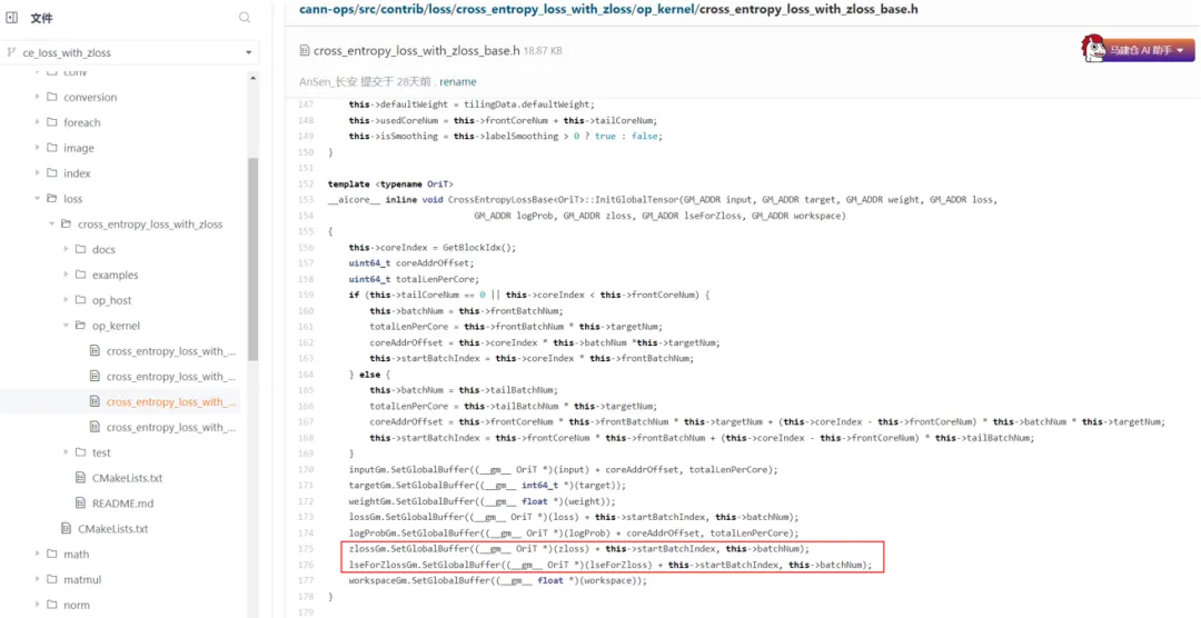

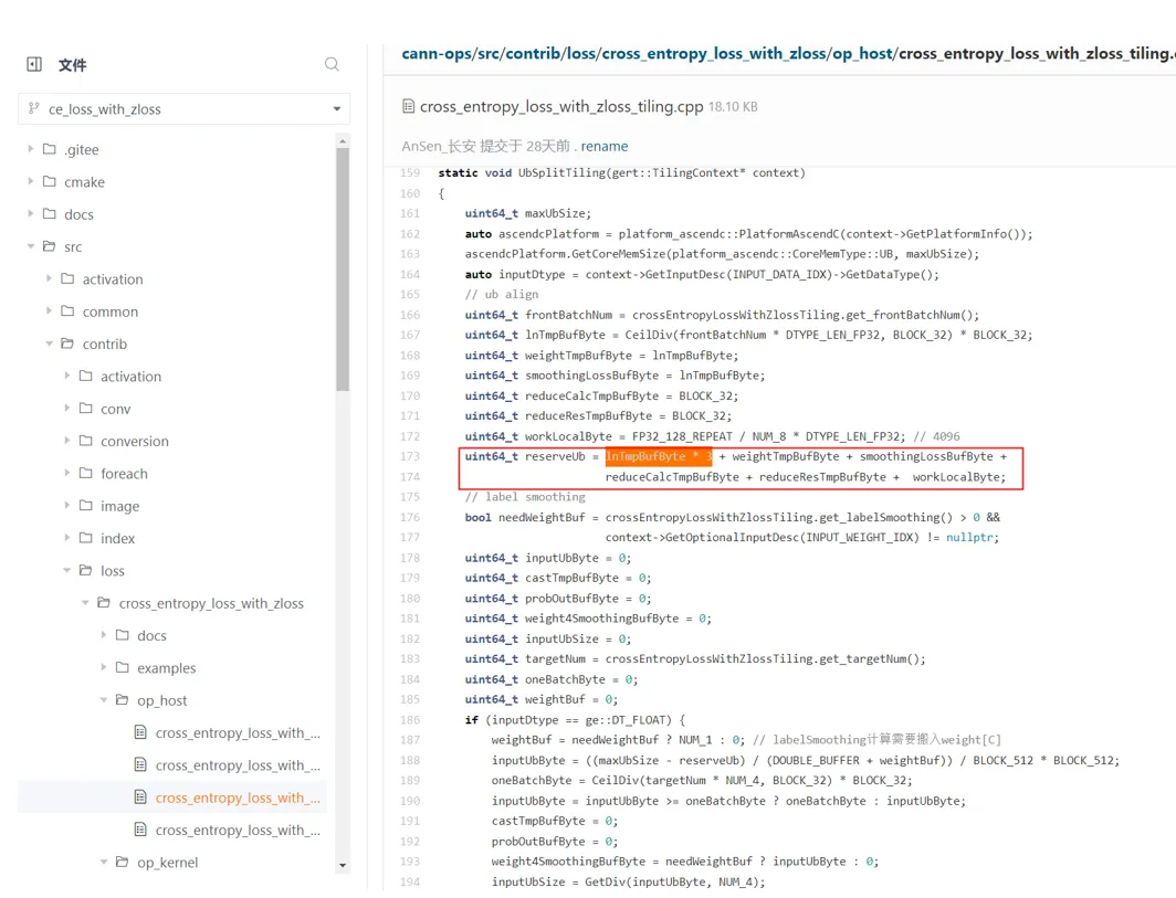

1. host侧代码遵循原有切分逻辑的基础上,在计算Tiling分块时增加申请两块buffer临时空间,用于ZLoss和lseForZLoss计算:
2. kernel侧代码新增ZLoss和lseForZLoss多核切分操作:

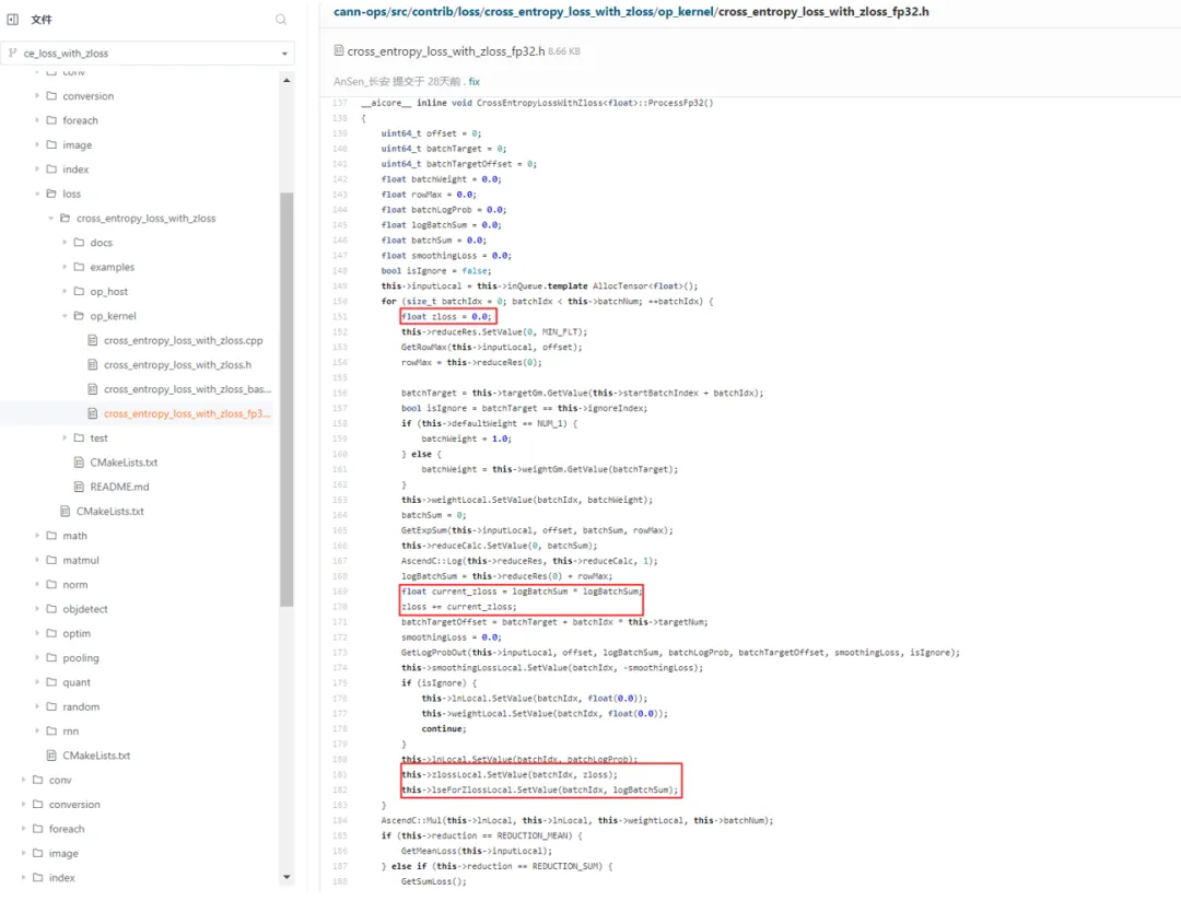

3. kernel侧代码新增ZLoss和lseForZLoss计算:复用log_prob计算过程中的lse计算结果计算刷新ZLoss和lseForZLoss

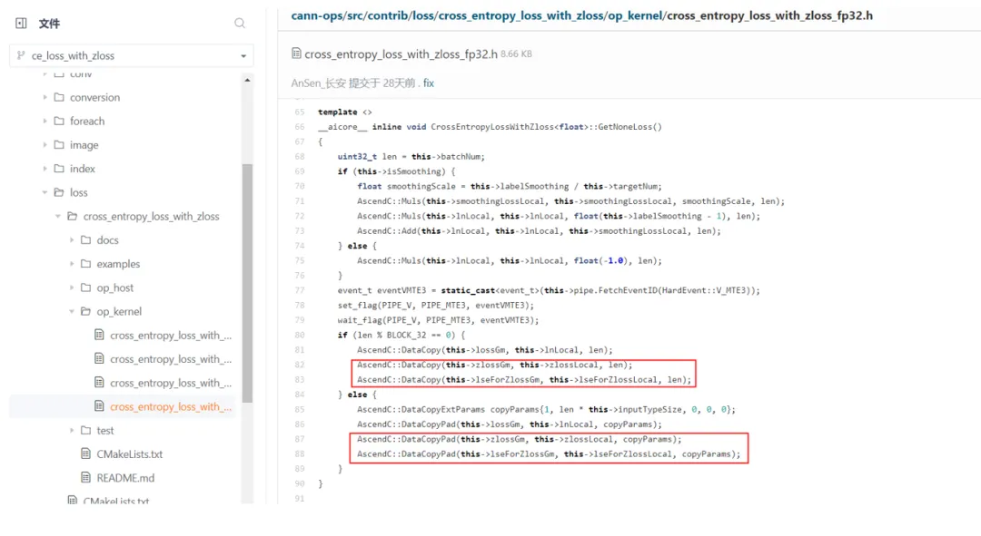

4. kernel侧代码新增保存ZLoss和lseForZLoss计算输出到GM空间操作:

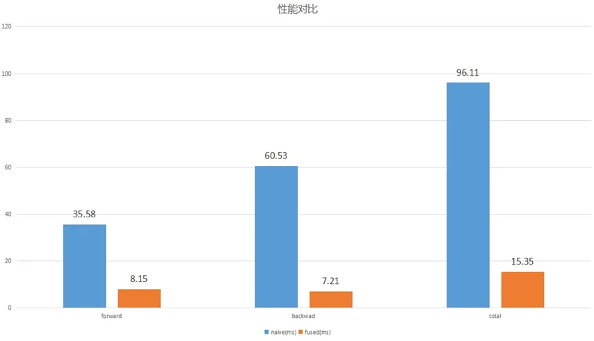

优化前后性能对比:使用开发完成的CrossEntropyLossWithZLoss融合算子替换模型内部使用的多个Vector小算子,优化后的性能数据令人振奋:在A2硬件上,当批次大小(bs)为8192时,前向计算性能提升4.37倍,反向计算性能提升8.39倍,平均计算性能提升达6.26倍。更重要的是,该融合算子集成到整网后,在MoE模型训练中实现了端到端5.2%的效率提升,有效解决了尾部流水损失函数计算耗时的瓶颈问题。
