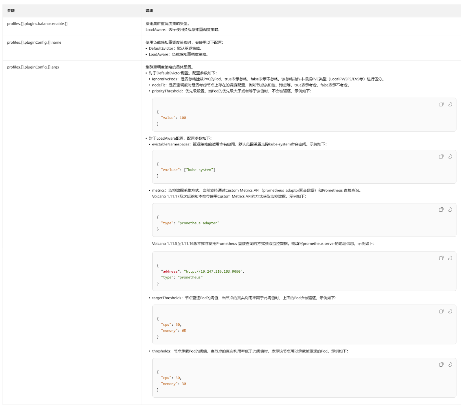

表1 集群重调度策略关键参数
表2 deschedulerPolicy配置参数

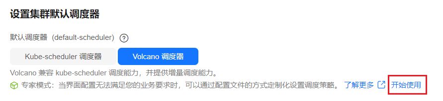

4、在“调度配置”页面,选择Volcano调度器找到对应的“专家模式”,单击“开始使用”。

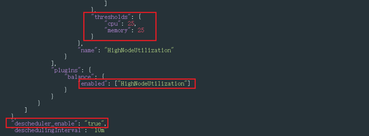

5、配置资源碎片整理策略,JSON格式的重要参数配置示例如下,其他参数请参见控制台“开始使用”中的JSON示例。
  "deschedulerPolicy": {
    "profiles": [
        "name": "ProfileName",
        "pluginConfig": [
            "args": {
              "ignorePvcPods": true,
              "nodeFit": true,
              "priorityThreshold": {
                "value": 100
            "name": "DefaultEvictor"
            "args": {
              "evictableNamespaces": {
                "exclude": ["kube-system"]
              "thresholds": {
                "cpu": 25,
                "memory": 25
            "name": "HighNodeUtilization"
        "plugins": {
          "balance": {
            "enabled": ["HighNodeUtilization"]
  "descheduler_enable": "true",
  "deschedulingInterval": "10m"

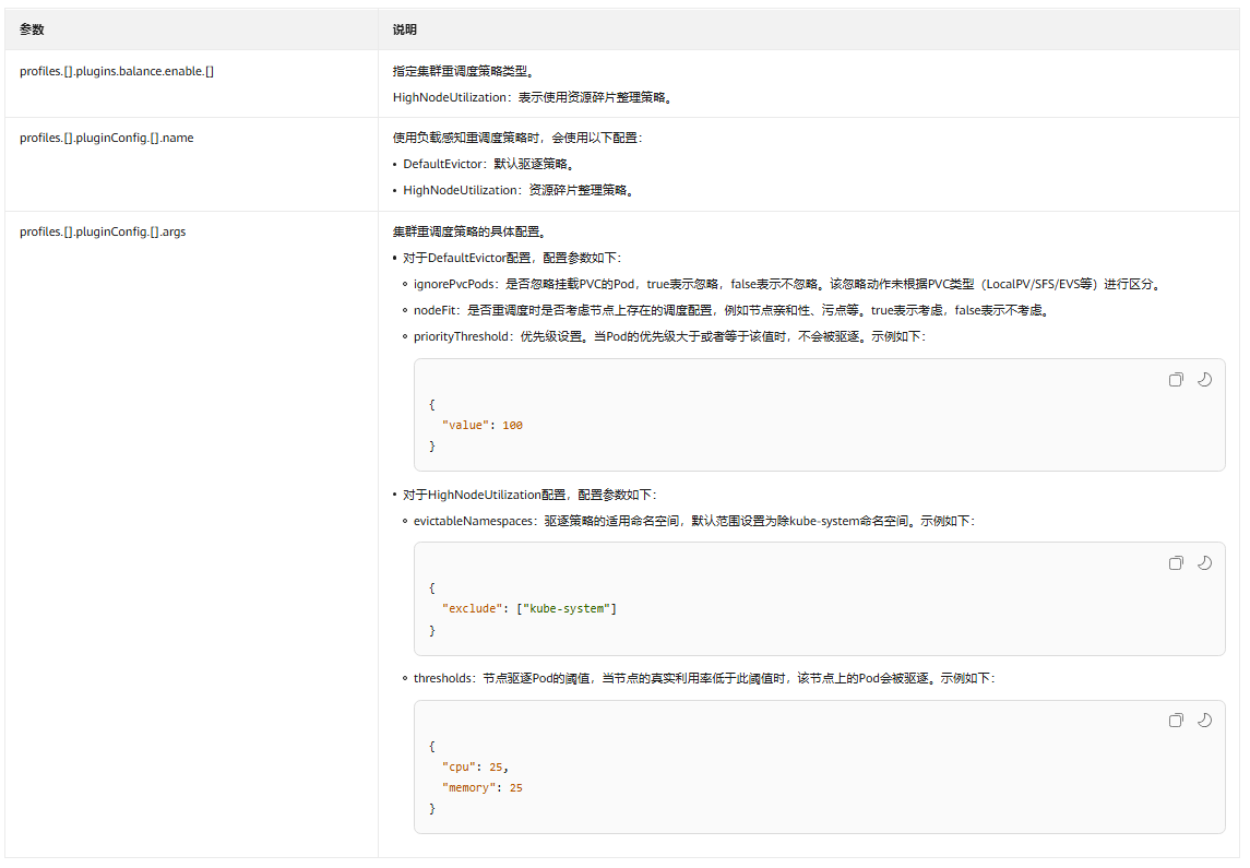

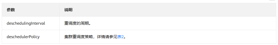

参数 说明
deschedulingInterval 重调度的周期。
deschedulerPolicy 集群重调度策略,详情请参见表4。
表3 集群重调度策略关键参数
表4 deschedulerPolicy配置参数

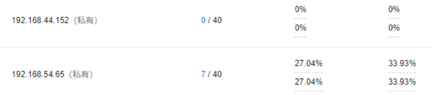

1、单击集群控制台左侧导航栏的“节点管理”,查看集群之中的节点,发现存在部分分配率过低的节点。
2、单击左侧导航栏的“配置中心”,在“调度配置”页面,选择Volcano调度器找到对应的“专家模式”,单击“开始使用”。
3、编辑Volcano参数,设置CPU和内存的阈值为25。即表示节点的分配率小于25%时,该节点上的Pod会被驱逐。

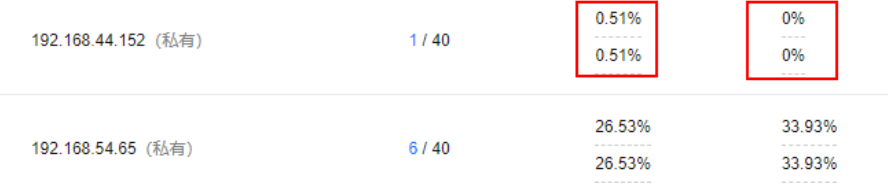

4、设置该策略后,将192.168.44.152节点上的Pod迁移到节点192.168.54.65,达到碎片整理的目的。

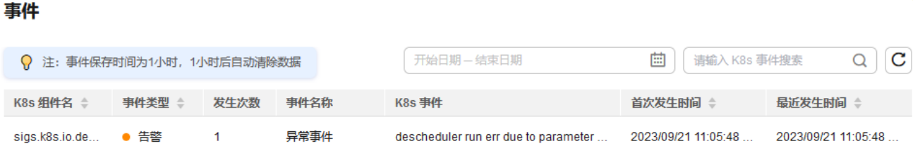

  常见问题
当输入参数错误时,会有报警事件,例如:输入的配置不符合阈值范围、输入的配置格式不正确。如下图所示,可以按照事件提示进行修改。
