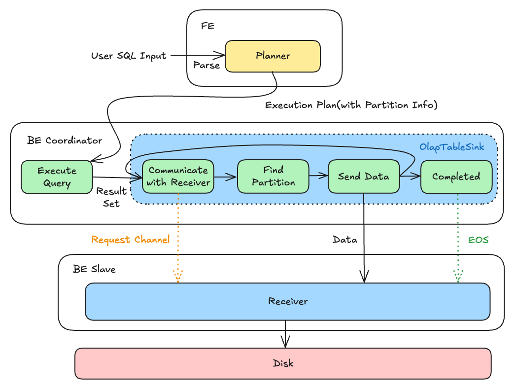

数据导入流程
FE(负责元数据管理和查询规划) 对 SQL 生成对应的查询计划并发送给 BE 执行,第二步:BE(负责数据存储和计算执行)在执行完查询部分并得到结果以后正式进入导入阶段:
  1. 根据 FE 下发的分区信息及对应位置,建立和下游 BE 的通道
  2. 对于每个到达的 Block,给每一行数据找到对应的分区与分桶
  3. 下发数据
  4. 重复步骤 2、3 直到处理完最后一个 Block
  5. 确认数据发送完成,发送结束标记,接收端落盘形成 rowset
自动分区设计
Doris 作为分布式的数据库,在自动分区中面临的核心矛盾为:作为 "大脑" 的 FE 负责规划并创建分区,但具体导入哪些数据,却要等到 "手脚" 的 BE 执行时(OlapTableSink)才能确定。这种信息差导致无法在规划阶段提前创建正确分区。

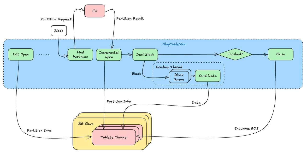

因此在自动分区设计中,在 OlapTableSink 时插入一个新步骤 ------ 实时向 FE 申请所需分区,并重新与下游 BE 协商,以建立新的数据写入通道。因此,导入流程变为以下:
  1. FE 下发的初始分区信息会触发 OlapTableSink 与下游建立首次连接(Init Open)。
  2. 每个数据块(Block)的到达都可能因创建新分区而触发增量连接(Incremental Open),以打通新的数据通道。
  3. 最终,在所有数据块发送完毕后,发出关闭请求。
由于发送数据是重 IO 操作,必须使用单独的线程进行处理,并不在 OlapTableSink 的当前线程当中。由此带来的复杂性我们将在后文分析。

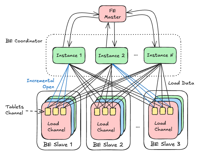

在实际的使用场景中,Doris 常常要对大规模数据并行处理,流程要比上述复杂百倍。在并发处理中,一个查询计划由多个 Fragment(查询计划的部分切片)构成,而每个 Fragment 会克隆出多个 Instance(执行实例),因此,系统中可能同时存在大量互不感知的 OlapTableSink 实例。
其中每条线都代表一对线程之间的 RPC 交互:

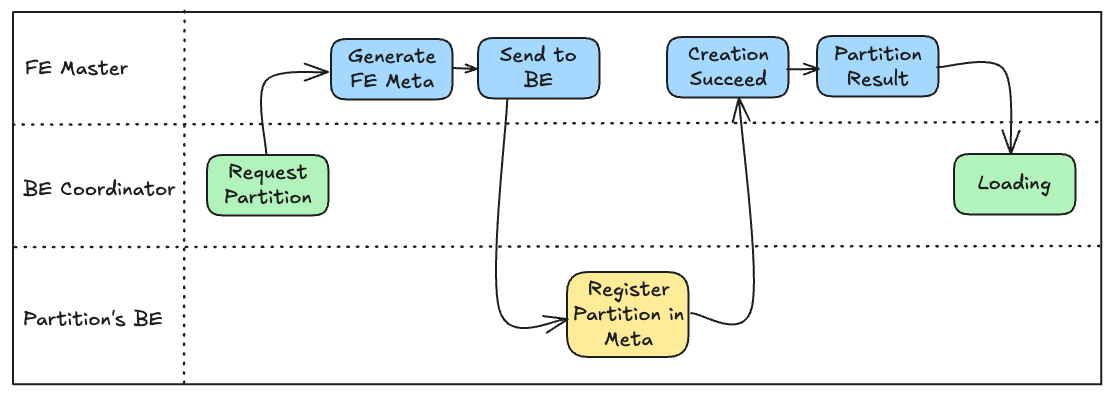

  1. BE 需要发送无对应分区的数据给 FE 以获取新创建的分区,FE 会返回新创建的分区信息
  2. 对于新创建的分区,Coordinator 需要告知接收端(incremental open),以正确准备数据写入通道
  3. 在 incremental open 的同时,可能有数据从 Coordinator 发送到 Slave 进行写入

例如,FE 创建分区后向 BE 广播元数据的过程便可被忽略。这是因为分区创建的 RPC 是同步的,它保证了当 Instance 通过 Incremental Open 打开下游通道时,对应的元数据早已在接收端准备就绪。

BE 与 FE

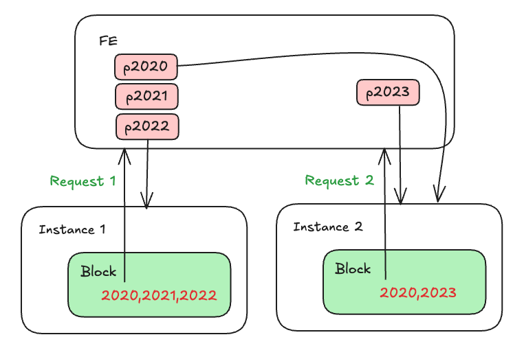

首先看 BE 与 FE 之间。这里的并发来源是,不同的 BE Instance 都可能向 FE Master 请求分区创建。那么:
  1. 不同 Instance 之间有相同的数据怎么办?
  2. 如果同时 / 先后请求了相同的分区创建怎么办?
由于 BE 的 Instance 之间不互相通信,所以必然存在以下情况:不同 Instance 之间因为相同的数据,重复向 FE 请求创建相同的分区。我们要让这些 Instance 之间广播新分区信息来避免重复请求吗?答案是否定的。原因是这样打破了 Doris 用以保持极高稳定性的一贯原则:BE 线程之间的交互只在极特定的统一渠道发生,例如通过 Data Queue 传递数据 Block。如果执行线程之间经常互相交互,锁的开销将会极大拉低性能,并且引入极难排查的隐藏问题。
在 FE 端,我们可以简单加锁将不同的分区创建请求串行化 。其原因是,相比于 BE 需要实际处理海量数据,分区元数据的个数是相对较少的,这些请求的处理也相对较轻,直接加锁串行化不会带来很大的性能问题,好处却是显而易见的:对元数据的操作不产生竞态,对于之前的重复请求,我们直接返回已经创建过的分区信息即可。这样不同 Instance 之间重复请求的问题也迎刃而解。

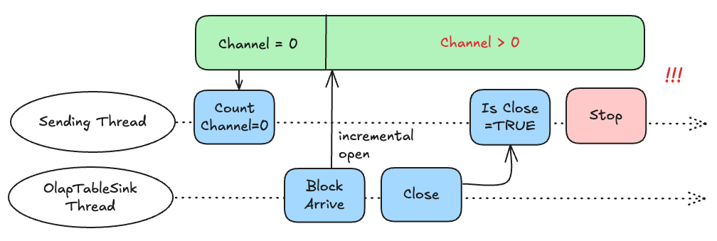

OlapTableSink 与数据发送线程
这里的核心问题在于 ------ 数据发送线程什么时候停止?
对于普通表的导入来说,它会检查所有 NodeChannel 都已停止(由 close 操作标记),这是很清晰的过程。但在自动分区场景下,事情有了很大不同:我们有可能压根不会打开任何 NodeChannel,此时像是普通导入中可以关闭的时刻,但它之后仍有可能通过 incremental open 打开新的,所以不能草率地决定关闭。
因此我们需要把两种情况分开讨论:
  1. 如果发现有 NodeChannel,那么是否为自动分区导入没有区别:我们等候所有 Channel 停止 即可。由于导致 Channel 停止的 eos 标记是所有 Block 写入之后的 close 阶段才会产生的,因此即使为自动分区导入,之后也一定不会再有新的 incremental open;
  2. 如果当前没有 NodeChannel,那么我们等待 close 操作被触发以后(不会再 Incremental open 了),即可停止数据发送线程。
如何确保没有运行中的 Channel 呢?你不能在 close 之后再去确认这一点,原因是存在如下的并发可能:
当我们先计算过现存 Channel 数,然后根据 close 标记误以为可以停止发送数据时,殊不知此时已经有了新的 Block 正在等待发送。这个后果是极其严重的 ------** 导入会顺利完成,但数据悄悄丢失了。** 因此判定导入可以停止的 Channel 记数,必须在检查 Closed 标记之后。------ 这就是我们所说的,"当一个数据处理逻辑由串行变为并发,由于参与者之间的不同状态交联,简单的情况会陡然变得复杂"。处理并发时必须想清楚所有可能的相互顺序。

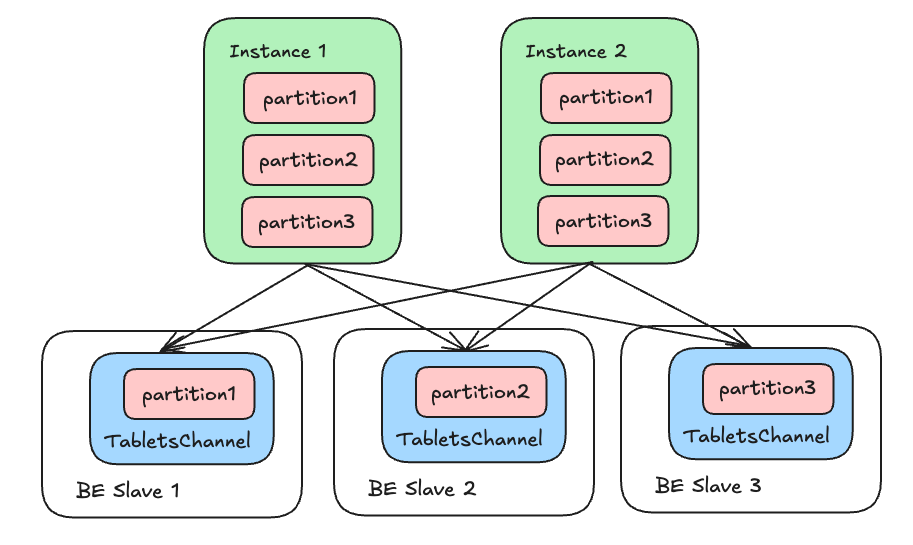

发送端与接收端
这里的核心问题是,我们怎样知道导入结束了?

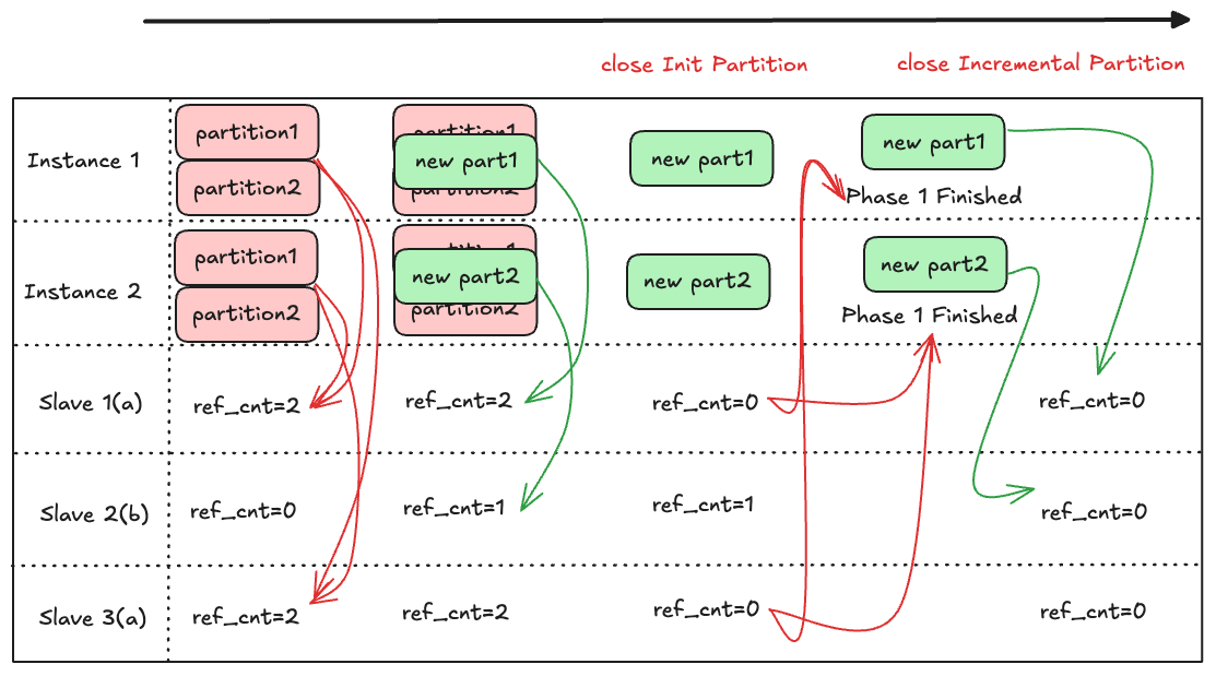

在以往的模型中,由于 OlapTableSink 的所有 Instance 都直接由 FE 规划产生且不带修改,因此他们掌握的下游分区分布都是一致的。对于每个下游接收端来说,它的上游也一定是 OlapTableSink 所在 Fragment 的全体 Instance 。那么可以通过一个引用计数 来解决这个问题:上游会在 open 时顺便告知 Instance 数,导入结束时必然是每个 Instance 都完成了 close 操作。那么接收端只需要以此作为计数,等待 Instance 个 close 消息即可结束导入并落盘。

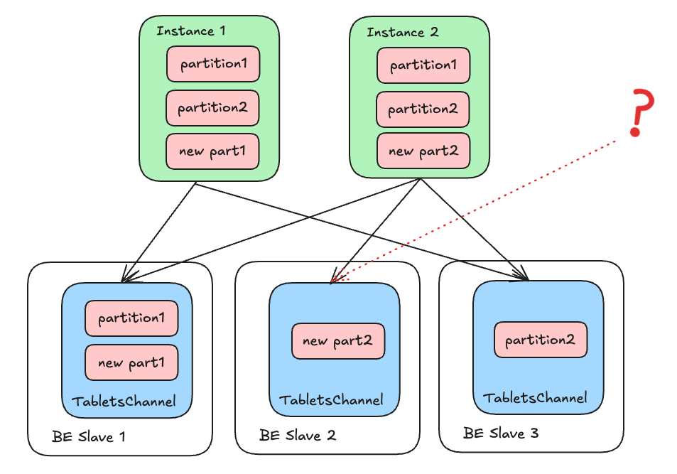

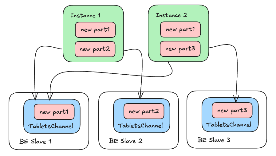

但到了 Auto Partition 的导入场景,事情则大不相同:由于各个 Instance 的数据不同,新增分区的过程使得他们与下游的连接数量也可能不同,且这个数字是无法提前获知的。例如:
假设上图中的分区全部为导入过程中创建的,则下游引用计数并不相同,且当引用计数归零时,下游并不能确保数据接收完毕。例如图中 BE Slave 1,假设 Instance 1、2 的导入均已完成,则某一时刻引用计数会减小至 0。但此时若上游有一 Instance 3,它有可能在 1 和 2 导入完成后再行 incremental open 并导入数据。因此即使计数归 0,我们仍无法关闭下游通道。
这里我们分为两个具体场景来看:
  1. 导入前已有部分分区,此时下游 BE 有两种可能
    • 有已知分区位于当前 Slave BE
    • 没有任何分区位于当前 Slave BE
  2. 空表导入,无任何分区
对于接收端 1.a。 的情况,同普通表导入一样,导入前已知的分区一定是所有上游 Instance 共同知晓的,所以接收端可以采用以前相同的引用计数方式 。即使接收到了 incremental open 请求,也只是打开一些新的分区 DeltaWriter,不会改变它们的预期的发送端数量 ------ 等于 OlapTableSink Instance 总数。
对于接收端 1.b。 的情况,也就是上文提到的,我们通过当前 Slave BE 的信息,是无法判断什么时候该完成导入的。只能从其他角度想办法。
现在让我们看看发送端的操作:如果我们一次性关闭所有 Channel,对于上图中的 BE Slave 2 (也就是情况 1.b。),由于引用计数归 0 时无法判断是否会有其他 Instance 的 incremental open 可能发生。无法结束导入。
但注意到一点:无论有多少 Instance,他们都必然感知 Partition 1 和 2 (称之为 Init Partition)。相应地,Slave 1 和 3 的引用计数必然与 Instance 总数相匹配。如果 Slave 1 和 3 close 完成了,那么所有上游必然已经触发了 close。此时再去 close 那些只有 New Partition 的下游 BE,就不必再担心之后可能有 incremental open 的问题了。 下游 BE 在此时接收到 close 信号,就清楚的知道上游数据均已分发完成,引用计数归 0 时可以直接结束导入。
换句话说,这些 Init Partition 带来的接收端 TabletsChannel 被当做锚点,用以确保上游 Instance 已完成 close 操作。
再来看场景 2,它看起来是最为特殊的情况 ------ 这里没有任何 Init Partition 可以作为锚点使用,似乎之前的设计完全失效了。但在软件设计当中,如果相似的问题已经有了良好的解决方案,通过一点小的变换产生一样的场景,应用那些已有的方案往往是不错的选择。我们只需要在 FE 规划发现这种情况时,下发一个不会有任何数据命中的占位分区 (Dummy Partition) ,即可把问题转换到与场景 1 完全一致。而场景 1 刚刚已经被我们完美解决过了。
