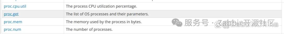

Q: Zabbix如何通过agent2监控目标主机上的指定服务器进程呢?
A:不管是Zabbix agent or agent2 都有对于进程监控的key。
