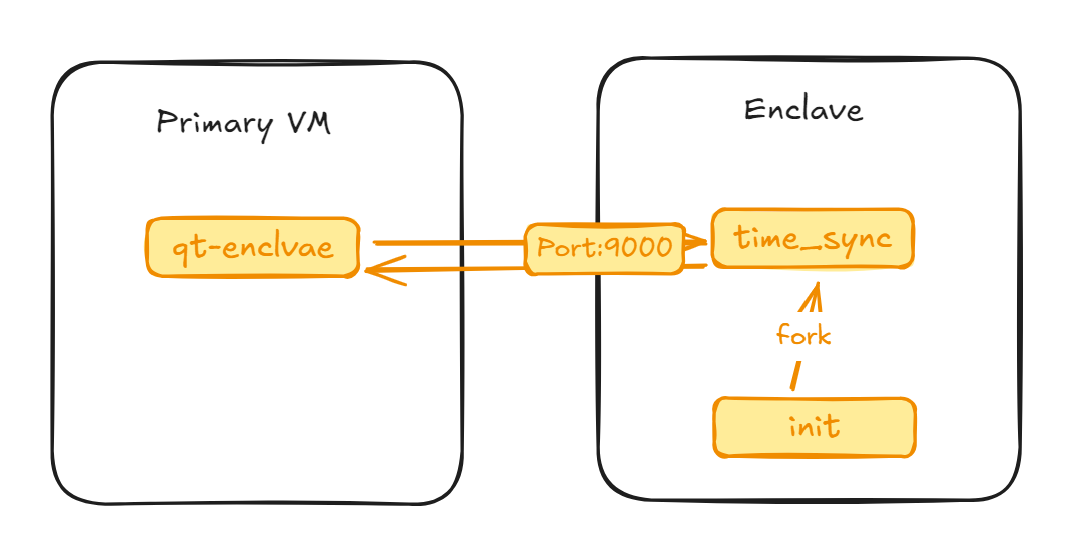

目前和QingTian Enclave开发团队沟通后,认为通过vsock通道,将Enclave的系统时间和primary VM的系统时间进行同步是一个比较可行的方案。
问题修复方案概述
在开源huawei-qingtian源码的基础上,做了以下两点修改:
  1. 对enclave内部的第一个进程(init)做了定制化修改,他可以fork出一个time_sync进程,作为vsock的server端,通过9000端口,监听来自primary VM的时间同步信息。
  2. qt-enclave常驻进程原本是被用来管理enclave的生命周期的。为了修复时间漂移问题,我们修改了这部分的源码,让他作为vsock的client端,每隔180s发送一次时间同步请求到enclave的time_sync进程,由time_sync进程完成enclave系统时间同步。
