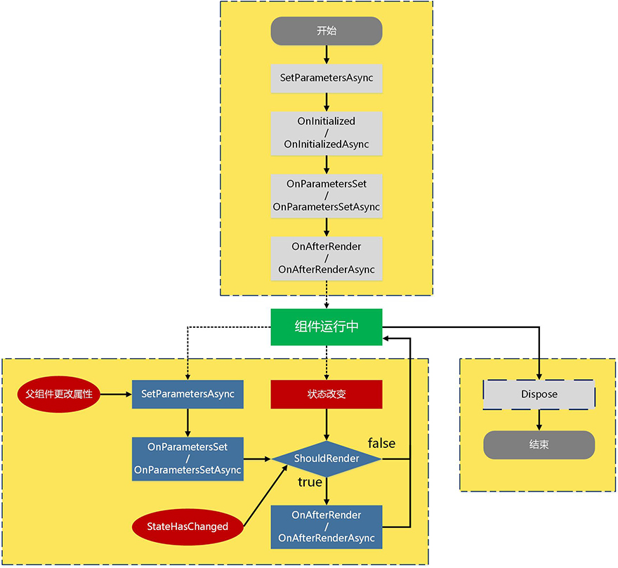

2.图解
首先将结果图呈现,代码位于第3部分:
Blazor生命周期方法主要包括:
1
设置参数前
SetParametersAsync
2
初始化
OnInitialized/OnInitializedAsync
3
设置参数后
OnParametersSet/OnParametersSetAsync
4
组件渲染呈现后
OnAfterRender/OnAfterRenderAsync
5
判断是否渲染组件
ShouldRender
6
组件删除前
Dispose
7
通知组件渲染
StateHasChanged
在所有生命周期函数中,有以下需要注意的点:
(1)前5种方法的声明都是virtual,除SetParametersAsync为public外,其他的都是protected。
(2)OnAfterRender/OnAfterRenderAsync方法有一个bool类型的形参firstRender,用于指示是否是第一次渲染(即组件初始化时的渲染)。
(3)同步方法总是先于异步方法执行。
(4)Dispose函数需要通过使用@implements指令实现IDisposable接口来实现。
(5)StateHasChanged无法被重写,可以被显示调用,以便强制实现组件刷新(如果ShouldRender返回true,并且Blazor认为需要刷新);当组件状态更改时不必显示调用此函数,也可导致组件的重新渲染(如果ShouldRender返回true),因为其已经在ComponentBase内部的处理过程(第一次初始化设置参数时、设置参数后和DOM事件处理等)中被调用。
