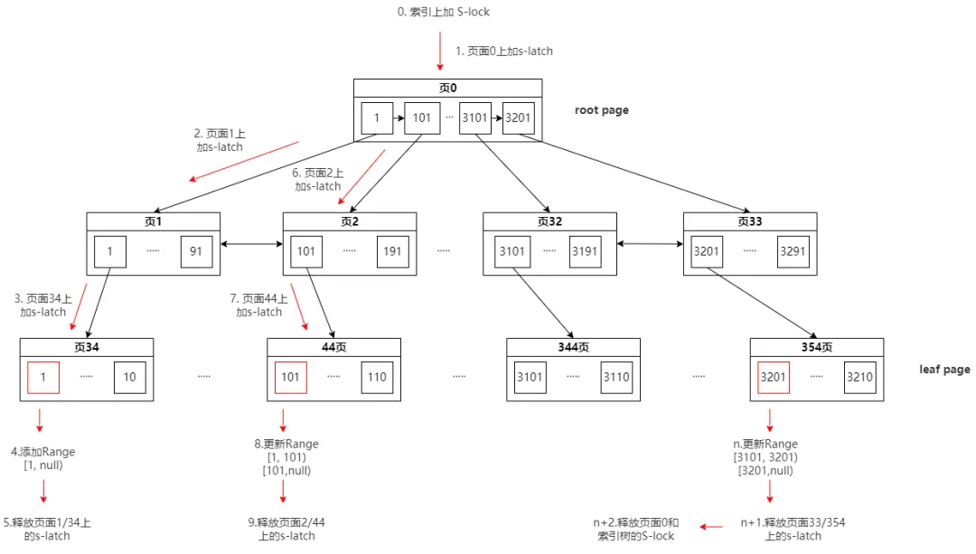

2.1.1 首次分片
用户线程扫描B+树,完成首次分片,过程如下图所示:
1.png图1 首次分片示意图
该B+树一共三层:页面0为root page,包含了33条记录,对应了33个子页面。33个二级节点页面,每个页面包含了10条记录,对应10个子节点(也就是叶子节点)页面。每个叶子节点的页面包含了10条记录。
首次分片的步骤如下:
步骤0:索引上加S锁
步骤1:root page(页面0)加S锁
步骤2~3:访问页面0的第一条记录,根据该记录定位到叶子节点(页面34)的记录,并沿途路径上的页面加S锁(页面1/34)
步骤4:根据叶子结点记录创建一个分片,起始位置为叶子结点记录(1),终点为上个分片的起始位置(无上个分片,因此为null),添加到Range队列。
步骤5:释放路径持有的S锁(页面1/34)
步骤 6~n+1:按照步骤2~5相同处理方式,遍历页面0的剩余的32条记录,完成32个Range的创建
步骤 n+2:  释放页面0和索引树上的S锁
在上述处理过程中,共生成了33个分片:{[1, 101), [101, 201), [201, 301), …, [3201, null)}。假设系统配置了4个worker线程,分片数量显然无法均匀分配,必然存在某个线程需额外处理一个Range。而位于root page下的子树通常对应较大的 Range,扫描耗时较长,导致整体查询时间被拉高。

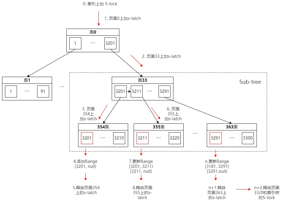

2.1.2 二次分片
二次分片由worker线程完成。用户线程在完成首次分片后,就会启动worker线程。worker线程会到分片队列中去fetch分片。如果当前的分片已打上split标记,则开启二次分片过程。以案例中的分片[3201, null)做二次分片为例,其过程如下:
2.png图2 二次分片示意图
二次分片的处理流程与基于root page的首次分片处理逻辑基本一致:
1.首先根据Range的起始位置(如3201)定位到子树的根节点页面(例如页面 33)中的对应记录
2.然后从该记录进一步定位到叶子节点,并据此生成第一个分片边界(3201)
3.接着继续处理页面33中的下一条记录,重复上述步骤2,直到遍历完Range区间 [3201, null)
最终生成的分片如下:{[3201, 3211), [3211, 3221), [3221, 3231), [3231, 3241), [3241, 3251), [3251, 3261), [3261, 3271), [3271, 3281), [3281, 3291), [3291, null)}

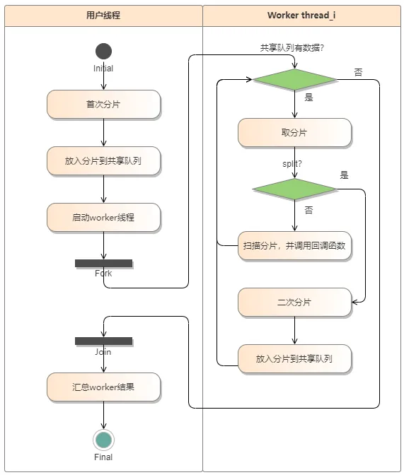

2.3 总体流程
InnoDB并行查询总体流程如下图所示:
3.png图3 并行查询总体流程图
用户线程(单个):负责执行首次分片操作,将初步划分的数据区间推入共享队列,并启动多个worker线程。待所有worker完成计算后,用户线程负责结果汇总并将最终结果返回给客户端。
Worker线程(多个):从共享队列中获取分片任务,执行二次分片或直接扫描分片内的所有记录。对每条记录执行回调函数,例如在SELECT COUNT(*)场景下,回调函数的逻辑即为对行数进行累加。

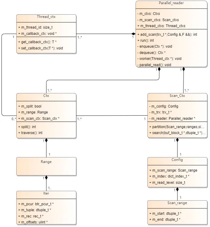

4.1关键数据结构
关键数据结构示意如下:
4.png图4 关键数据结构类图
Iter类:对应的是一个分界点,两个Iter对象组成一个Range,也就是一个分片。
Ctx类:对应的是一个范围扫描任务,其包含一个分片,也就是其扫描的范围。
Thread_ctx类:worker线程执行上下文。一个woker线程可能需要执行多个Ctx。
Scan_range类:对应的是一个逻辑上的(也就是索引键值范围)扫描范围。
Config类:对应的是一个Scan_ctx的配置信息,包含索引、逻辑扫描范围。
Scan_ctx类:每个Scan_ctx对象代表一次分拆的索引区间的一个扫描器实例,负责分割和分配B+树区间给worker线程。也就是说一个Scan_ctx对象可能会生成多个Ctx,待woker线程执行。
Parllel_reader类:是一次并行扫描的调度器和全局生命周期管理框架,管理任务的分片、线程调度、资源归还、错误归并和全局状态,包含上面所有的类。
