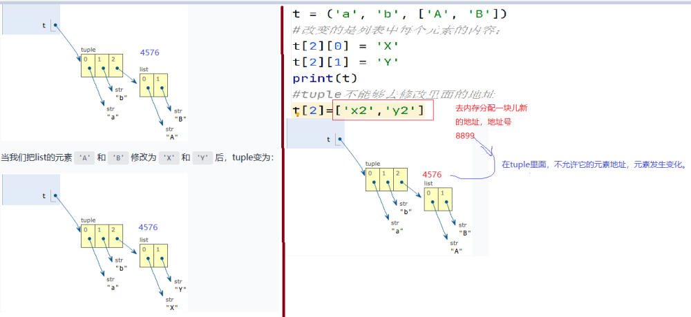

最后来看一个“可变的”tuple:
>>> t = ('a', 'b', ['A', 'B'])
>>> t[2][0] = 'X'
>>> t[2][1] = 'Y'
>>> t
('a', 'b', ['X', 'Y'])

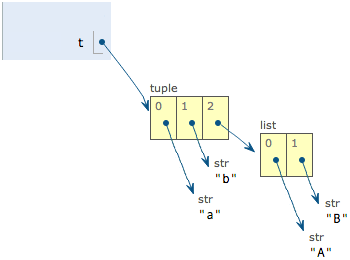

这个tuple定义的时候有3个元素,分别是'a','b'和一个list。不是说tuple一旦定义后就不可变了吗?怎么后来又变了?
别急,我们先看看定义的时候tuple包含的3个元素:

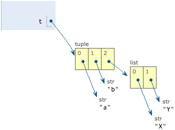

当我们把list的元素'A'和'B'修改为'X'和'Y'后,tuple变为:
表面上看,tuple的元素确实变了,但其实变的不是tuple的元素,而是list的元素。tuple一开始指向的list并没有改成别的list,所以,tuple所谓的“不变”是说,tuple的每个元素,指向永远不变。即指向'a',就不能改成指向'b',指向一个list,就不能改成指向其他对象,但指向的这个list本身是可变的!
理解了“指向不变”后,要创建一个内容也不变的tuple怎么做?那就必须保证tuple的每一个元素本身也不能变。

#可变的tuple???
#修改的是t[2]里面的元素的内容,不能修改t[2]的值;
t[2][0] = 'X'
t[2][1] = 'Y'
print(t)
