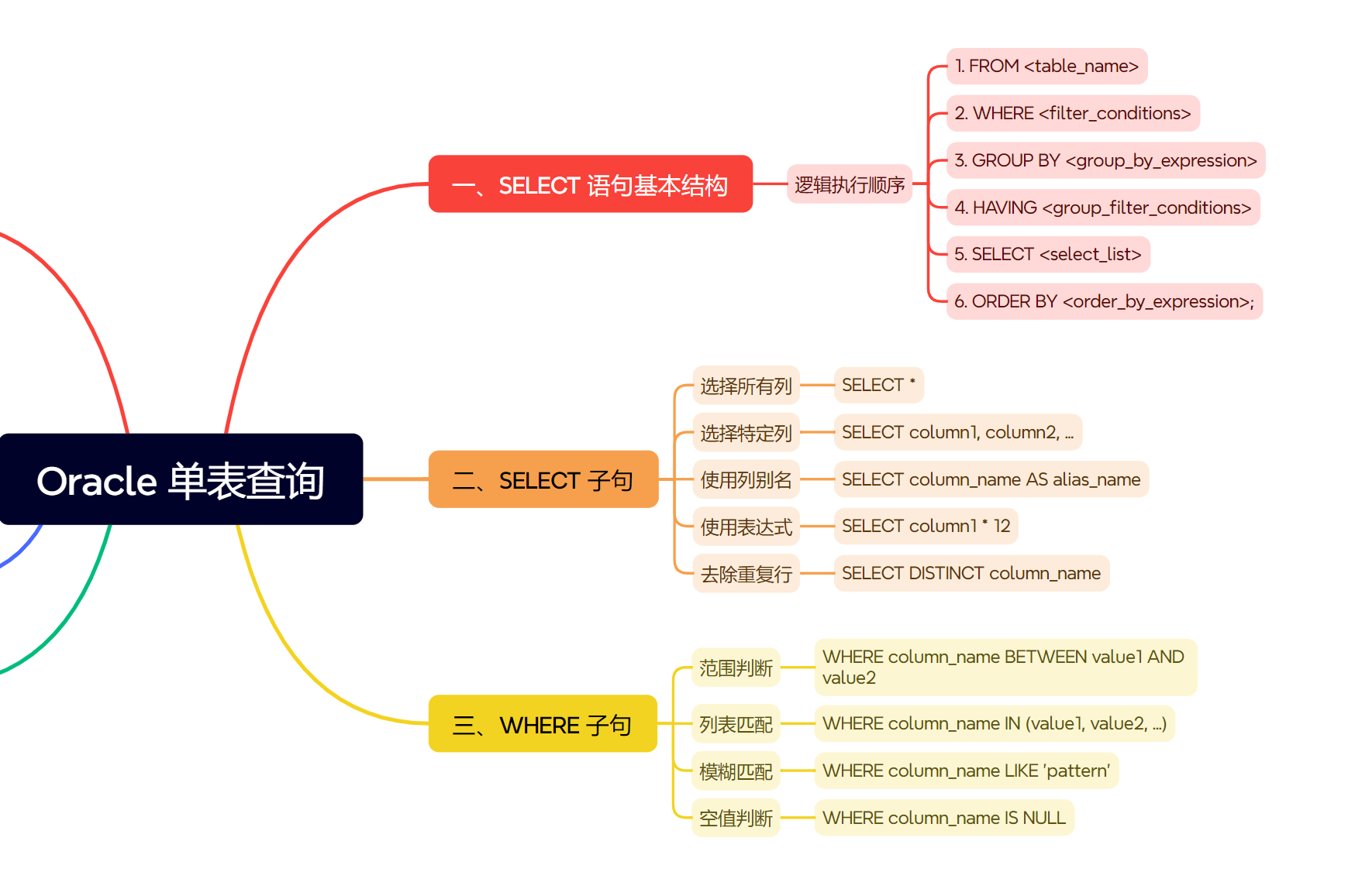

一、SELECT 语句基本结构
一个完整的单表查询语句通常包含以下按执行顺序排列 (逻辑上) 的子句:
SELECT <select_list>                -- 5. 选择要显示的列或表达式
FROM <table_name>                  -- 1. 指定数据来源表
[WHERE <filter_conditions>]        -- 2. 行过滤条件
[GROUP BY <group_by_expression>]   -- 3. 分组依据
[HAVING <group_filter_conditions>] -- 4. 分组后的过滤条件
[ORDER BY <order_by_expression>];  -- 6. 结果排序
  • FROM 子句:最先执行,确定查询的数据源表。
  • WHERE 子句:其次执行,根据指定条件筛选满足要求的行。
  • GROUP BY 子句:在 WHERE 过滤后执行,将符合条件的行按一个或多个列的值进行分组。
  • HAVING 子句:在 GROUP BY 分组后执行,用于过滤分组后的结果集 (通常与聚合函数配合使用)。
  • SELECT 子句:在上述操作完成后,选择最终要显示的列、表达式或聚合函数结果。
  • ORDER BY 子句:最后执行,对最终结果集进行排序。
二、SELECT 子句:选择列与表达式
  • 选择所有列: SELECT *
SELECT * FROM employees;
  • 选择特定列: SELECT column1, column2, ...
SELECT employee_id, first_name, salary FROM employees;
  • 使用列别名 (AS): 提高可读性或避免重名。
SELECT employee_id AS "员工编号", first_name "名", salary "月薪" FROM employees;
SELECT salary * 12 AS annual_salary FROM employees;
  • 计算列/表达式: 可以在 SELECT 中进行算术运算、字符串拼接、函数调用等。
SELECT last_name || ', ' || first_name AS full_name, salary / 30 AS daily_rate FROM employees;
SELECT SYSDATE - hire_date AS days_employed FROM employees;
SELECT UPPER(first_name) AS upper_first_name FROM employees;
  • 去除重复行 (DISTINCT): 只显示唯一的行组合。
SELECT DISTINCT department_id FROM employees;
SELECT DISTINCT department_id, job_id FROM employees;
  • 常量值: 可以在查询结果中包含常量。
SELECT first_name, salary, 'Oracle Corp' AS company_name FROM employees;
三、FROM 子句:指定表
对于单表查询,FROM 子句非常简单,就是指定要查询的那个表名。
FROM employees;
可以为表指定别名,在单表查询中不常用,但在多表连接或子查询中非常有用。
FROM employees e;
四、WHERE 子句:行过滤
WHERE 子句用于根据指定的条件筛选出满足要求的行。
常用比较运算符:
= (等于), > (大于), < (小于), >= (大于等于), <= (小于等于), <> 或 != (不等于)。
逻辑运算符:
AND (与), OR (或), NOT (非)。
其他常用条件:
  • BETWEEN ... AND ...: 范围判断 (包含边界值)。
SELECT first_name, salary FROM employees WHERE salary BETWEEN 5000 AND 10000;
  • IN (value1, value2, ...): 匹配列表中的任何一个值。
SELECT first_name, department_id FROM employees WHERE department_id IN (10, 20, 30);
  • LIKE: 模糊匹配字符串。
    • %: 匹配任意数量 (包括零个) 的字符。
    • _: 匹配任意单个字符。
    • ESCAPE 'char': 定义转义字符,用于匹配 % 或 _ 本身。
SELECT first_name FROM employees WHERE first_name LIKE 'A%';
SELECT last_name FROM employees WHERE last_name LIKE '_o%';
SELECT note FROM notes WHERE note LIKE '100\%%' ESCAPE '\';
  • IS NULL / IS NOT NULL: 判断是否为空值。
SELECT first_name, commission_pct FROM employees WHERE commission_pct IS NULL;

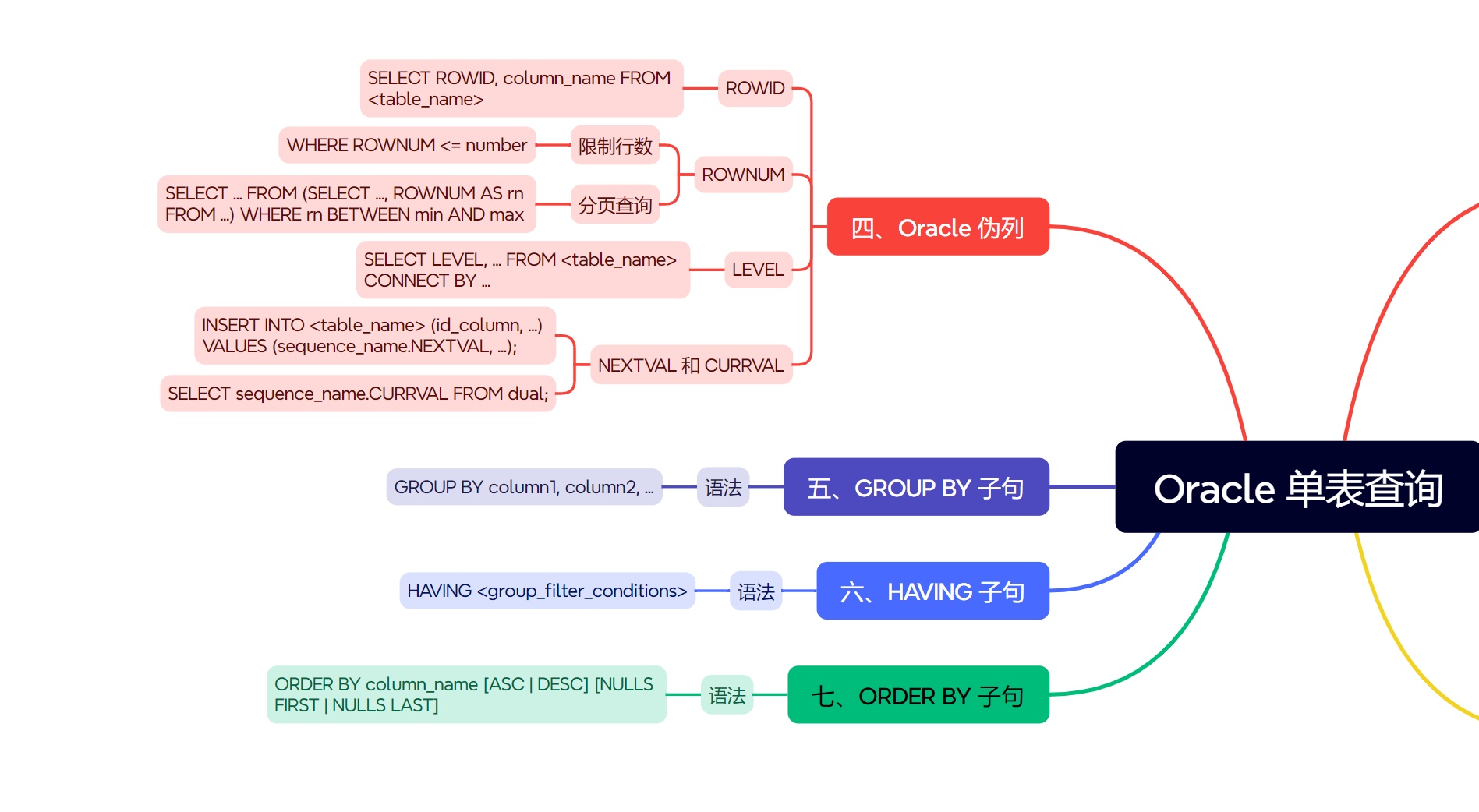

  • ROWNUM:
    • 对于查询返回的每一行,ROWNUM 会按顺序分配一个从1开始的数字。
    • ROWNUM 是在数据被检索出来之后,但在任何 ORDER BY 子句应用之前分配的。
    • 常用于限制查询结果的行数 (分页查询的基础)。
    • 重要:不能直接在 WHERE 子句中使用 ROWNUM > n (n>1) 来获取第n行之后的数据,因为 ROWNUM 是逐行分配的。如果第一行不满足 ROWNUM > 1,那么就没有第二行可以被分配 ROWNUM = 2。
-- 获取前5名员工 (基于默认顺序或ORDER BY之前的顺序)
SELECT employee_id, first_name, salary FROM employees WHERE ROWNUM <= 5;
-- 错误的方式尝试获取第6到第10名员工
-- SELECT * FROM employees WHERE ROWNUM > 5 AND ROWNUM <= 10; (通常不会返回任何结果)
-- 正确的分页方式 (使用子查询)
SELECT *
FROM (SELECT employee_id, first_name, salary, ROWNUM AS rn
            FROM employees
            ORDER BY salary DESC)) -- 内层先排序
WHERE rn BETWEEN 6 AND 10;
  • LEVEL:
    • 与层次查询 (Hierarchical Queries) 一起使用 (CONNECT BY 子句)。
    • 表示当前行在层次结构中的级别。根节点为 LEVEL 1。
-- 假设employees表有 manager_id 列,形成层级关系
SELECT LEVEL, employee_id, first_name, manager_id
FROM employees
START WITH manager_id IS NULL -- 定义根节点
CONNECT BY PRIOR employee_id = manager_id; -- 定义父子关系
  • NEXTVAL 和 CURRVAL (与序列 Sequence 相关):
    • sequence_name.NEXTVAL: 获取序列的下一个值。每次调用都会使序列递增。
    • sequence_name.CURRVAL: 获取序列的当前值 (必须在当前会话中至少调用过一次 NEXTVAL 之后才能使用)。
    • 常用于在 INSERT 语句中为主键列生成唯一值。
-- 假设存在一个名为 employee_seq 的序列
CREATE SEQUENCE employee_seq START WITH 200 INCREMENT BY 1;
INSERT INTO employees (employee_id, first_name, last_name, email)
VALUES (employee_seq.NEXTVAL, 'New', 'Employee', 'new.emp@example.com');
SELECT employee_seq.CURRVAL FROM dual; -- 查看当前会话中序列的当前值
六、GROUP BY 子句:数据分组
GROUP BY 子句将具有相同值的行组织成一个摘要组。通常与聚合函数 (如 COUNT(), SUM(), AVG(), MAX(), MIN()) 一起使用,对每个组进行计算。
聚合函数: (与之前版本相同)
  • COUNT(*), COUNT(column_name), COUNT(DISTINCT column_name)
  • SUM(column_name), AVG(column_name)
  • MAX(column_name), MIN(column_name)
使用规则:
  • SELECT 列表中所有未包含在聚合函数中的列,都必须出现在 GROUP BY 子句中。
  • WHERE 子句先于 GROUP BY 执行;HAVING 子句后于 GROUP BY 执行。
代码案例:
查询每个部门的员工人数:
SELECT department_id, COUNT(*) AS num_employees
FROM employees
GROUP BY department_id;
七、HAVING 子句:分组过滤
HAVING 子句用于在数据分组后对分组结果进行进一步筛选。它通常包含聚合函数。
代码案例:
查询平均薪水大于8000的部门:
SELECT department_id, AVG(salary) AS avg_salary
FROM employees
HAVING AVG(salary) > 8000;
八、ORDER BY 子句:结果排序
ORDER BY 子句用于对最终查询结果集进行排序。它是查询语句中逻辑上最后执行的部分。
排序方式: (与之前版本相同)
  • ASC (升序, 默认), DESC (降序)
  • 多列排序, 列别名排序, 列序号排序 (不推荐)
  • NULLS FIRST / NULLS LAST
代码案例:
按薪水降序排列员工信息:
FROM employees
ORDER BY salary DESC;
