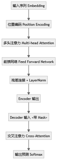

二、Transformer 核心原理与思维导图
三、21个高频面试题精讲与思路指引
