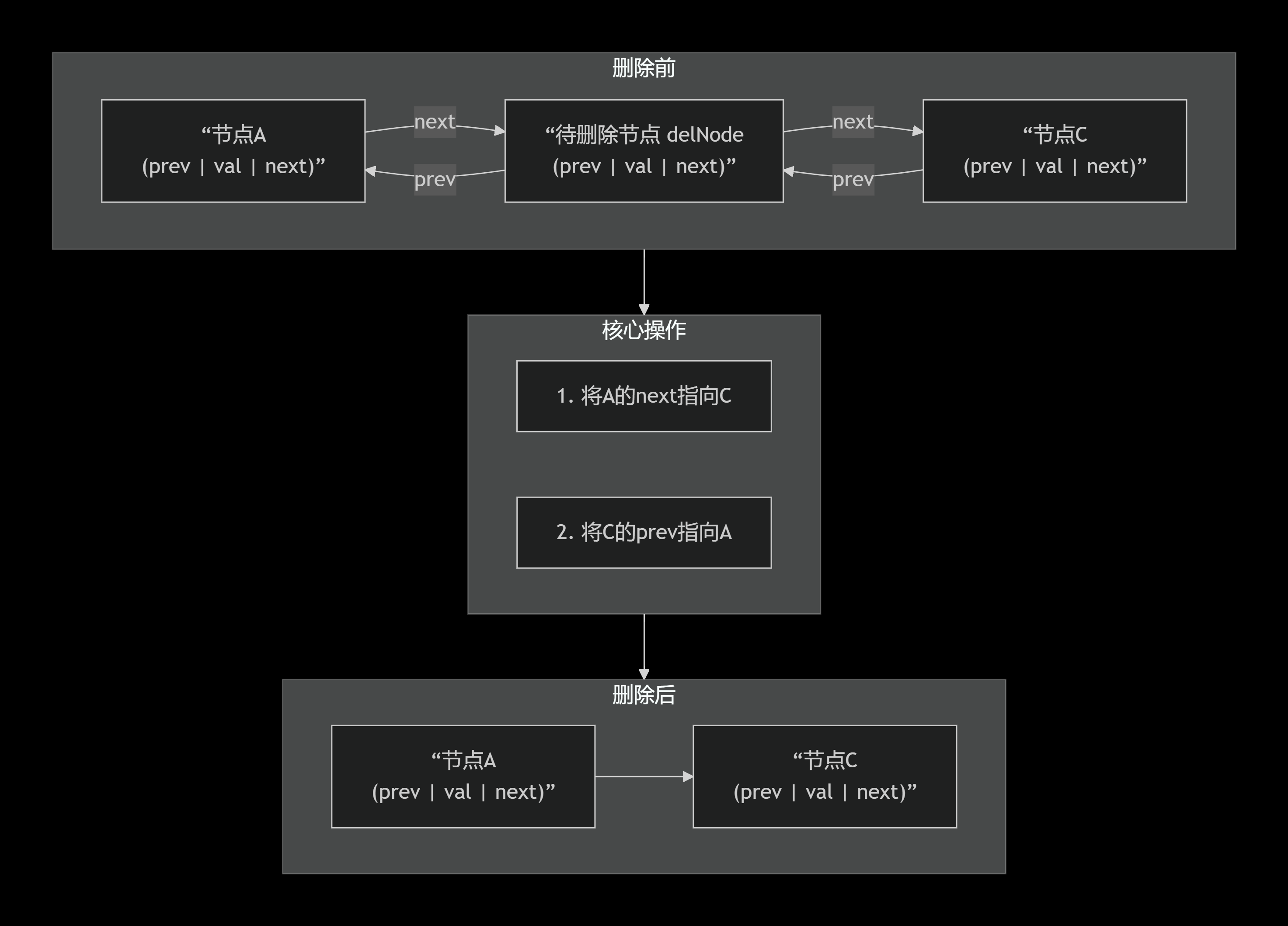

现在,假设我们要在链表中删除一个已知的节点 delNode。下图清晰地展示了这一过程:
根据图示,我们可以将其转化为代码:
// 前提:delNode 不是空指针,且存在于链表中
void deleteNode(ListNode* delNode) {
    // 1. 处理前驱节点的next指针
    if (delNode->prev != nullptr) {
        delNode->prev->next = delNode->next;
    // 2. 处理后继节点的prev指针
    if (delNode->next != nullptr) {
        delNode->next->prev = delNode->prev;
    // 3. 安全删除节点
    delete delNode;
关键点:
  • 我们必须检查 delNode->prev 和 delNode->next 是否为空,因为要删除的节点可能是头节点或尾节点。
  • 操作顺序很重要,但在此例中,只要在解除链接前获取了必要的信息,顺序可以调整。
