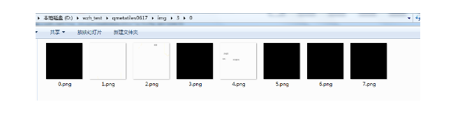

  1. 采用QMetaTiles插件,在大范围瓦片下载过程中,极有可能部分瓦片不能正确下载。导致在使用Leaflet浏览时,给用户的感觉是图片错误。
使用QMetaTiles下载瓦片时,必须要提前安装插件。QMetaTiles下载的瓦片如下图所示:

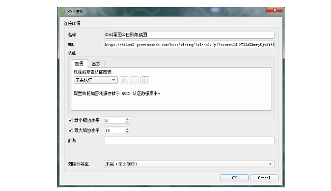

         新建xyz连接,首先添加地图影像地址到Qgis当中,连接信息如下:
具体的连接如下所示:
https://tiles2.geovisearth.com/base/v1/img/{z}/{x}/{y}?secretId=H7ILfZkmmyCjwSYt5doCpsABO6A&clientId=caa9e56a-615b-4cdf-e566-29e5784eb31d&expireTime=1687048132&sign=2e7a293a7c0642117d1e45ce2b4483d3cd183223361a51c755b75a4d04aa41f5

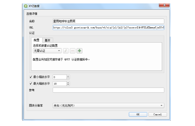

 同样的方式把标注图层也添加到Qgis当中来,添加页面如下所示:
  链接地址如下:
https://tiles3.geovisearth.com/base/v1/cia/{z}/{x}/{y}?secretId=H7ILfZkmmyCjwSYt5doCpsABO6A&clientId=caa9e56a-615b-4cdf-e566-29e5784eb31d&expireTime=1687048132&sign=2e7a293a7c0642117d1e45ce2b4483d3cd183223361a51c755b75a4d04aa41f5

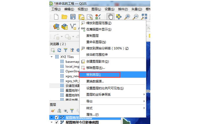

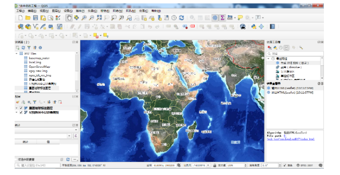

        将上面两个xyz图源添加到图层窗口中,这里需要注意一下,添加的时候要注意一下顺序。通常情况下,影像图层是放在最下面的作为底图进行展示的,因此在xyz图源处双击数据源即可完成图层添加。在底图之上,叠加标记图层,让底图看起来更丰富一些。具体效果如下所示:
如果在图层添加的过程中,图层的顺序添加错了,也可以在图层窗口中进行调整。鼠标右键点击图层,比如移到底层即可完成当前图层移到最底层。

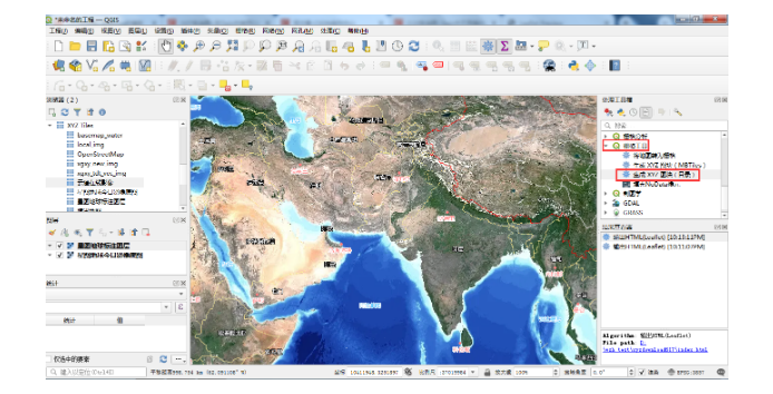

        在Qgis软件的工作窗口中,一般处理工具箱的位置位于操作界面中的右侧。在这里集成了许多有用的工具,包括今天的主角栅格工具。
2、生成xyz图块怎么用

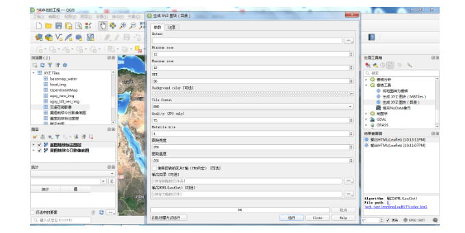

        鼠标双击生成xyz图块(目录)链接,在这个链接的上面还有一个工具也是生成xyz图块的,只不过它是以MBTiles的方式进行存储,MBTiles这种格式下次可以专门来说一次。本文不进行展开叙述。点开之后出现如下参数设置页面:
需要设置的参数信息如下描述:
序号 参数 说明
1 extend 图层的下载范围,可以从当前图层进行选择
2 minzoom 下载的最小层级
3 maxzoom 下载的最大层级
4 DPI 96,分辨率
5 背景颜色 默认透明
6 tile format 瓦片格式,默认png,可以有jpg
7 tile质量 当瓦片格式为jpg时,可以设置图片质量
8 图块宽度 256
9 图块高度 256
10 瓦块输出目录 具体保存瓦块的目录
11 加载示例 生成leaflet加载示例程序的位置

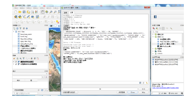

        以上参数设置完成后,点击运行按钮完成工具的运行。可以在界面中看到实时的进度和命令的执行参数跟踪情况,日志情况等等。
在记录tab页中可以看到瓦片的下载情况。摘录一部分展示如下:
QGIS版本:3.16.0-Hannover
QGIS代码版本:43b64b13f3
Qt版本:5.11.2
GDAL版本:3.1.4
GEOS版本:3.8.1-CAPI-1.13.3
PROJ版本:Rel. 6.3.2, May 1st, 2020
处理算法...
正在启动“生成 XYZ 图块(目录)”算法…
参数输入:
{ 'BACKGROUND_COLOR' : QColor(0, 0, 0, 0), 'DPI' : 96, 'EXTENT' : '-20037508.342799999,20037508.342799999,-20037508.342799999,20037508.342799999 [EPSG:3857]', 'METATILESIZE' : 4, 'OUTPUT_DIRECTORY' : 'D:\\wzh_test\\xyzdownload617', 'OUTPUT_HTML' : 'D:/wzh_test/xyzdownload617/index.html', 'QUALITY' : 75, 'TILE_FORMAT' : 0, 'TILE_HEIGHT' : 256, 'TILE_WIDTH' : 256, 'TMS_CONVENTION' : False, 'ZOOM_MAX' : 4, 'ZOOM_MIN' : 3 }
Using 4 CPU Threads:
Generating tiles for zoom level: 3
Generating tiles for zoom level: 4
执行完成,花了13.51 秒
结果:
{'OUTPUT_DIRECTORY': 'D:\\wzh_test\\xyzdownload617',
'OUTPUT_HTML': 'D:/wzh_test/xyzdownload617/index.html'}
载入结果图层
算法“生成 XYZ 图块(目录)”执行已完成
已生成该算法 HTML 格式输出结果。
请打开结果对话框进行检查。
 这里详细记录了整个瓦片生成的过程,输入参数,输出结果,执行耗时等,非常直观的展示了蒸锅调用过程。

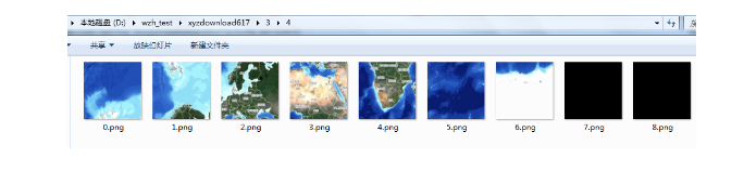

3、下载结果

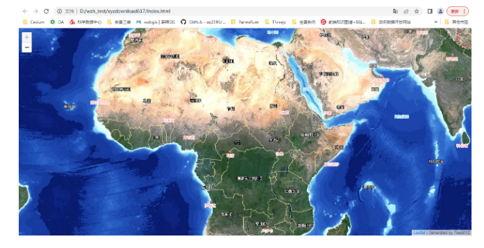

        在刚才设置的瓦片生成目录中,可以看到两个层级的瓦片以及一个index.html文件。能看到以下的瓦片信息说明工具执行成功。
4、Leaflet加载离线瓦块
        Leaflet加载瓦块的具体技术方式在此不再赘述,这里直接贴出具体的代码。

温馨提示:上述代码中,瓦片的发布是以File协议发布的,实际项目中是需要发布成http的,技术上只要采用nginx或者apache等中间件进行静态资源发布即可。最终加载效果如下:
