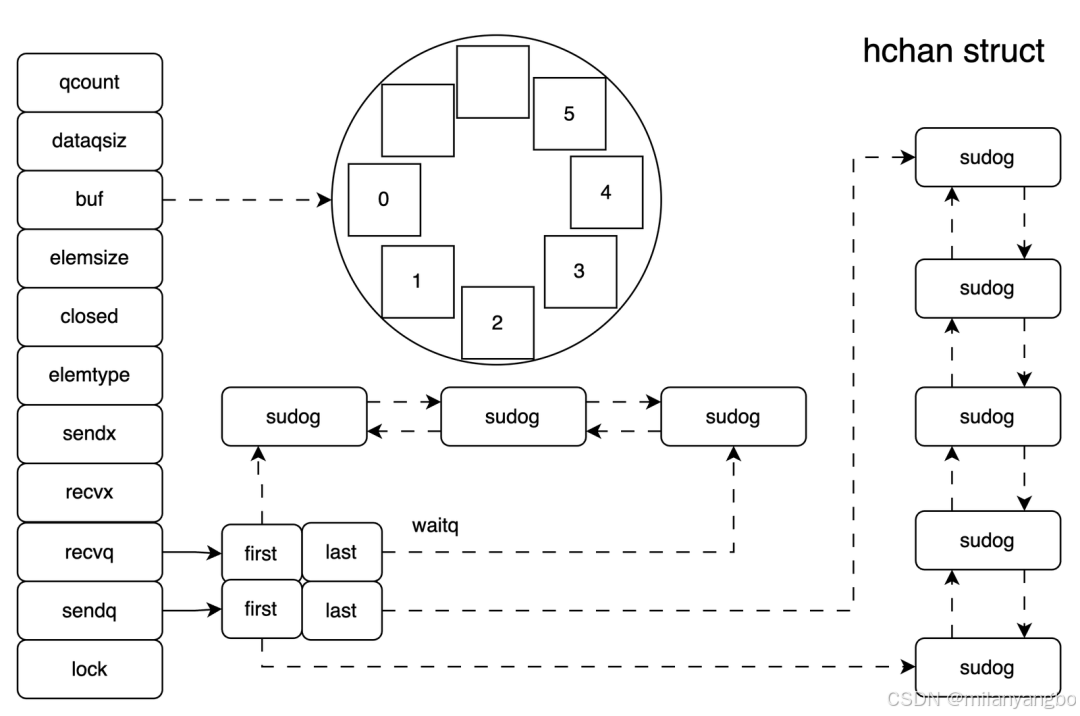

Channel数据结构
Channel 在运行时使用src/runtime/chan.go 结构体表示。我们在 Go 语言中创建新的 Channel 时,实际上创建的是如下所示的结构。
type hchan struct {
	qcount   uint           // 队列中所有数据总数
	dataqsiz uint           // 环形队列的 size
	buf      unsafe.Pointer // 指向 dataqsiz 长度的数组
	elemsize uint16         // 元素大小
	closed   uint32
	elemtype *_type         // 元素类型
	sendx    uint           // 已发送的元素在环形队列中的位置
	recvx    uint           // 已接收的元素在环形队列中的位置
	recvq    waitq          // 接收者的等待队列
	sendq    waitq          // 发送者的等待队列
	lock mutex
runtime.hchan 结构体中的五个字段 qcount、dataqsiz、buf、sendx、recv 构建底层的循环队列。除此之外,elemsize 和 elemtype 分别表示当前 Channel 能够收发的元素类型和大小。
sendq 和 recvq 存储了当前 Channel 由于缓冲区空间不足而阻塞的 Goroutine 列表,这些等待队列使用双向链表 runtime.waitq表示,链表中所有的元素都是runtime.sudog 结构。

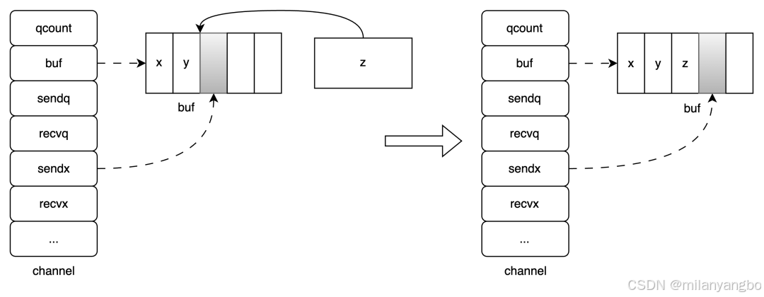

Channel发送数据
1)如果等待接收的队列recvq中存在Goroutine,那么直接把正在发送的值发送给等待接收的Goroutine。
2)当缓冲区未满时,找到sendx所指向的缓冲区数组的位置,将正在发送的值拷贝到该位置,并增加sendx索引以及释放锁。

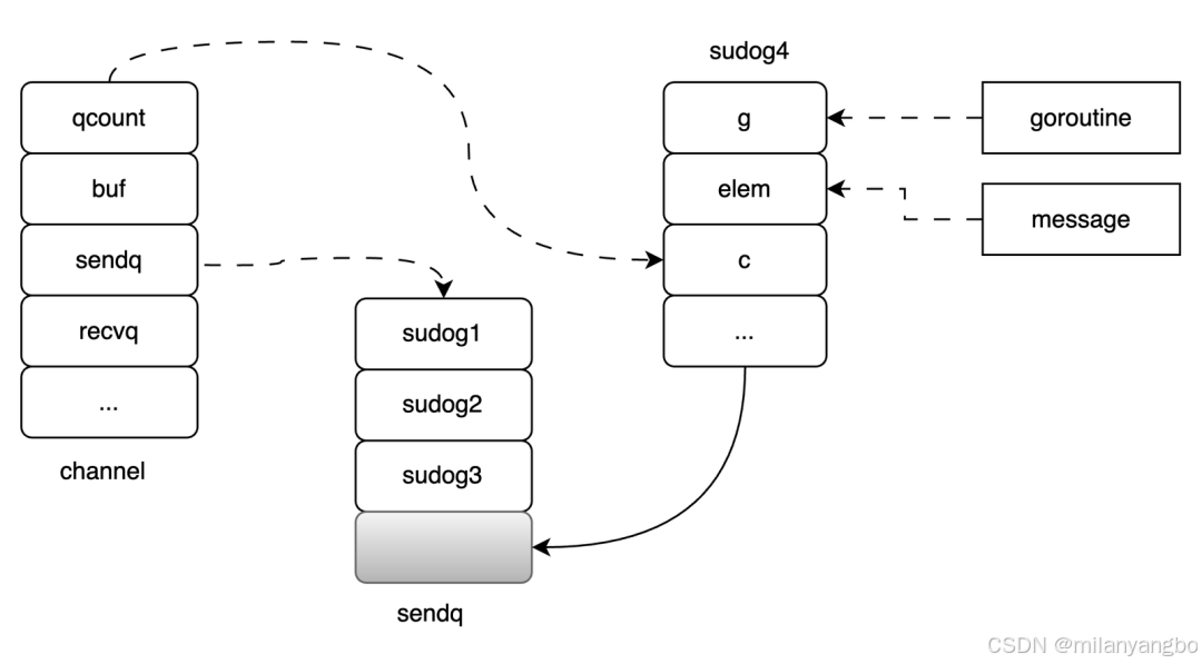

3)如果是阻塞发送,那么就将当前的Goroutine打包成一个sudog结构体,并加入到Channel的发送队列sendq里。
之后则调用goparkunlock将当前Goroutine设置为_Gwaiting状态并解锁,进入阻塞状态等待被唤醒;如果被调度器唤醒,执行清理
工作并最终释放对应的sudog结构体。

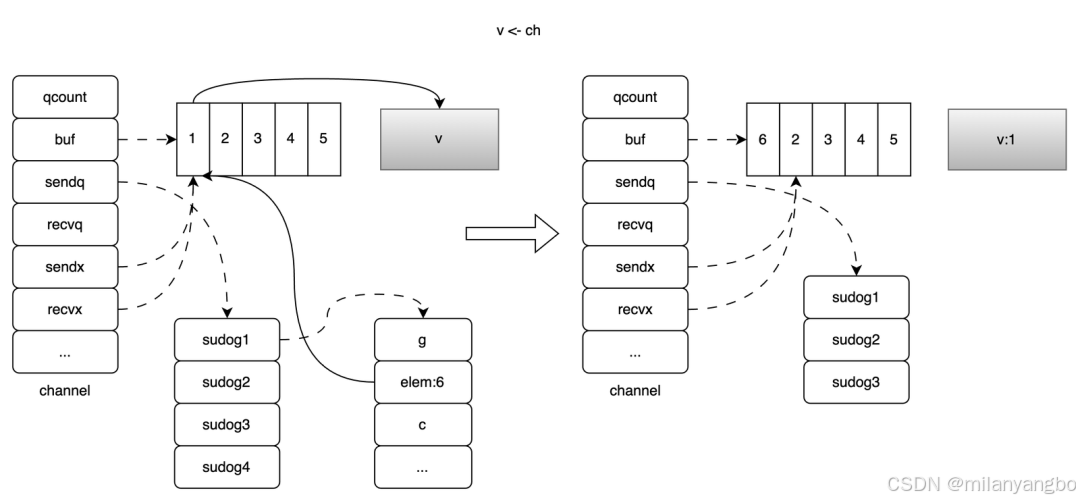

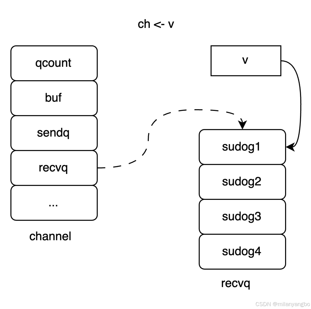

Channel接收数据
1)如果等待发送的队列sendq里存在挂起的Goroutine,那么有两种情况:当前Channel无缓冲区,或者当前Channel已满。从sendq中取出最先阻塞的Goroutine,然后调用recv方法,此时需做如下判断:
  1. 如果无缓冲区,那么直接从sendq接收数据;
  2. 如果缓冲区已满,从buf队列的头部接收数据,并把数据加到buf队列的尾部;
  3. 最后调用goready函数将等待发送数据的Goroutine的状态从_Gwaiting置为_Grunnable,等待下一次调度。
    当缓冲区已满时的处理过程。

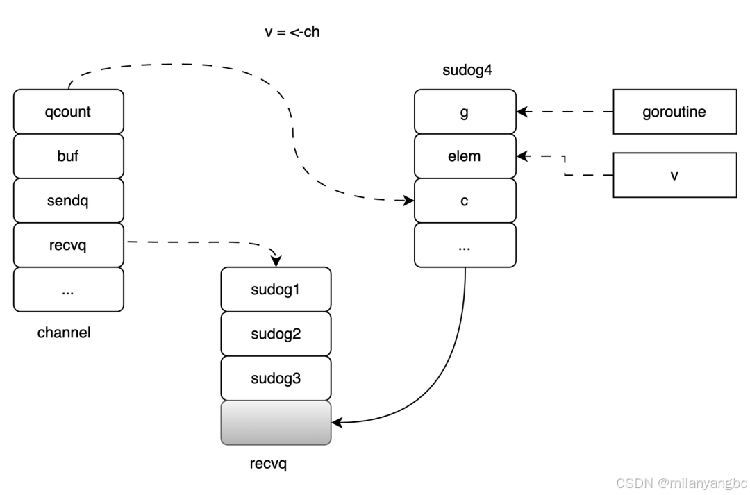

2)如果缓冲区buf中还有元素,那么就走正常的接收,将从buf中取出的元素拷贝到当前协程的接收数据目标内存地址中。值得注意的是,即使此时Channel已经关闭,仍然可以正常地从缓冲区buf中接收数据。
3)如果是阻塞模式,且当前没有数据可以接收,那么就需要将当前Goroutine打包成一个sudog加入到Channel的等待接收队列recvq中,将当前Goroutine的状态置为_Gwaiting,等待唤醒。
