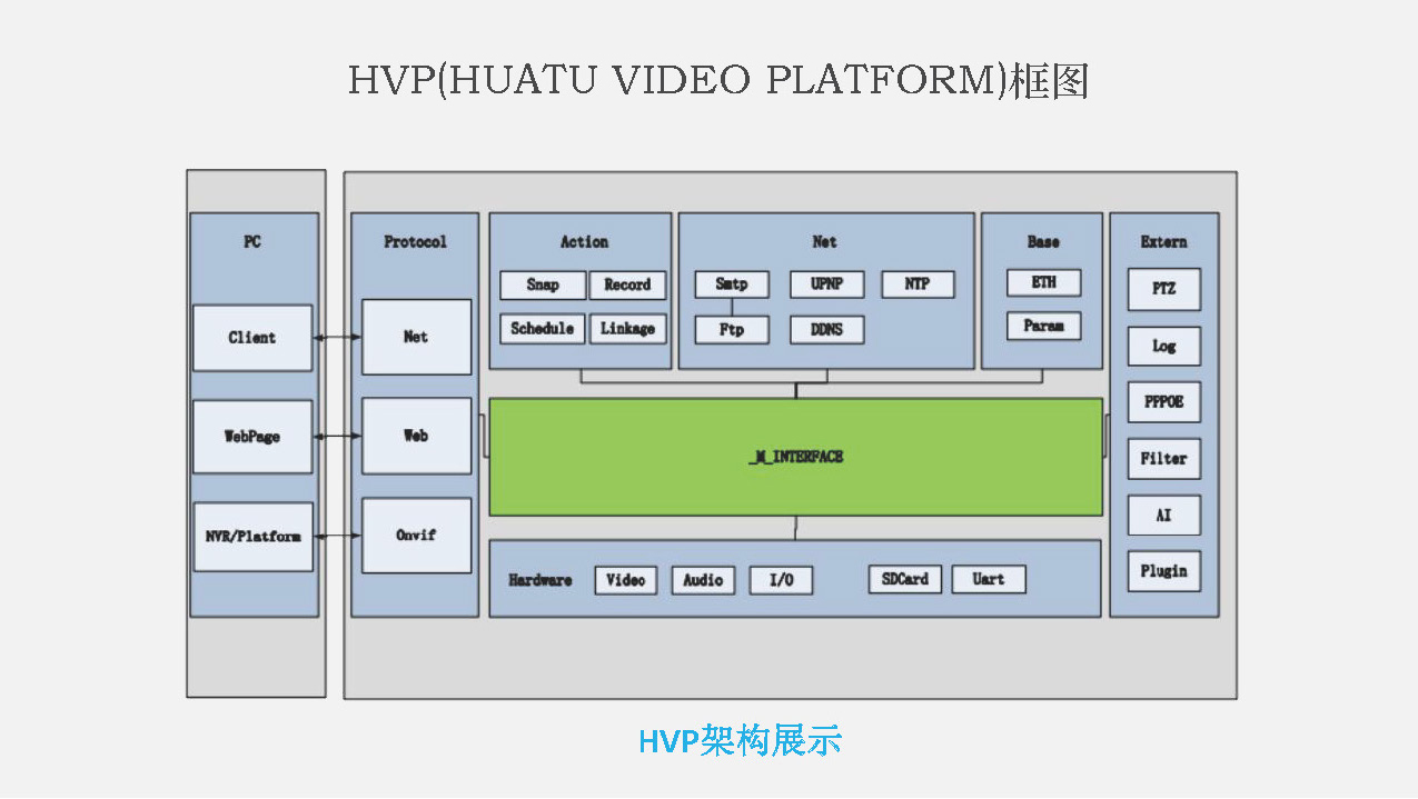

【摘要】 ​​​​​​HVP是一个基于IPC的开放式架构的设备端平台,框架中设备端视频功能均已实现, 其中 AI 和 Plugin 模块未做具体实现, 客户可根据自身需要进行代码二次开发,避免从零开发的重复工作,开发效率明显提高;
提高;
目前的 AI 模块和 Plugin 模块是动态库, 用户编码实现后替换动态库即可调试。 其它模块是静态库,
如果客户需要使用自身开发的模块,需要重新链接静态库,生成可执 行程序后进行调试。
每个模块提供各自的模块接口函数, 并汇总到中间接口层M_INTERFACE;
模块间通过M_INTERFACE 中间接口进行模块间通信;
可以提供对接网络协议有 Onvif, RTSP, RTMP, CGI, GB28181,私有协议对接;
设备基本功能已实现 SMTP, UPNP, FTP, NTP,DDNS,HTTP,HTTPS,SNMP,802.1x,PPPoE,Netfilter等
基础服务;

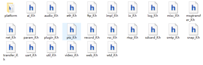

模块定义的接口在下图所示的头文件中,如果客户需要自行开发某个模块, 只需实现 相应的头文件内
定义的接口即可:
85e4c1e7-3b58-406f-9dbd-f89d7b22661e.gifHVP 已经拥有从设备烧录(烧写内核),生产(确定机型),升级(上传软件)全套流程工 具,用户可以使用
