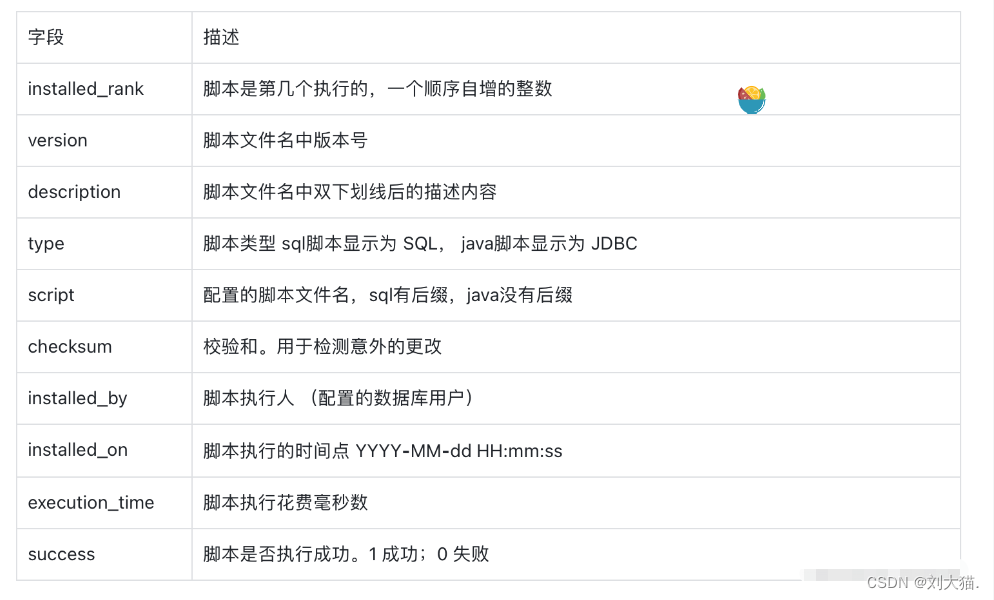

  • Flyway最核心的就是用于记录所有版本演化和状态的MetaData表,Flyway首次启动会创建默认名为SCHEMA_VERSION的元素局表。 表中保存了版本,描述,要执行的sql脚本等。
MetaData表就是元数据表,就是flyway_schema_history

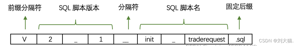

四、文件命名规范
格式: V + 版本号 + __ (双下划线) + 描述.sql
  • Eg:
    • 版本升级: V1_2_0__upgrade.sql(不推荐,因为小版本改动“1_2_0”这个数值不好一直叠加)
    • BUG修复: V1_2_0_20220816__hotfix.sql
    • V20221104_10001.sql(推荐这种命名方式,其中20221102代表日期,10001代表SVN或者Git的提交版本号,便于迭代)
    • V20221104_10001__add.sql(也推荐使用这种,双下划线后面加点描述词)

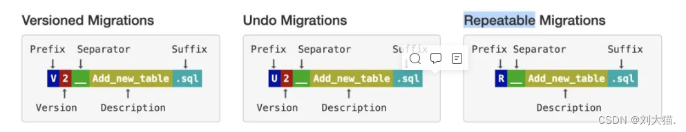

基于 SQL 的迁移
上面提到的几种类型都是基于 SQL 文件来执行的,只不过每种类型的命名格式不一样,下图是从官网上截下来的,大家看下每种类型的文件应该按照如下的格式去命令,其中的 Separator 是两个下划线。
主要分为下面几个部分:
prefix:前缀,不同的类型采用不同的前缀,版本迁移使用 V,撤销迁移使用 U,可重复迁移使用 R,当然这些都是可配置的;
Version:版本号,可以使用点符号或者单下划线链接;
Separator:分隔符,两个下划线,也是可以配置的;
Description:版本描述可以用下划线和空格分隔;
Suffix:后缀,一般都是 .sql

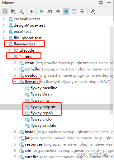

八、SpringBoot 项目使用 Flyway步骤
项目目录
第1步:引入pom
第1步:引入pom

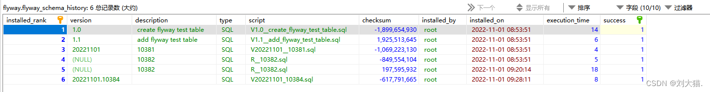

第3步:编写sql迁移脚本文件
就是写了1个简单的create创建语句、以及insert添加、update修改语句
V1.0__create_flyway_test_table.sql
CREATE TABLE flyway_test_table (
   engine_name VARCHAR(64) NOT NULL COLLATE 'utf8_general_ci',
   device_type INT(11) NOT NULL,
   cost_name VARCHAR(64) NOT NULL,
   cost_value FLOAT NULL DEFAULT NULL,
   last_update TIMESTAMP NOT NULL DEFAULT CURRENT_TIMESTAMP ON UPDATE CURRENT_TIMESTAMP,
   comment VARCHAR(1024) NULL DEFAULT NULL,
   PRIMARY KEY (engine_name) USING BTREE
COLLATE='utf8_general_ci'
ENGINE=InnoDB;

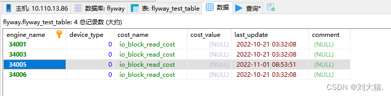

V1.1__add_flyway_test_table.sql
INSERT INTO flyway_test_table (engine_name, device_type, cost_name, cost_value, last_update, comment) VALUES ('34000', 0, 'io_block_read_cost', NULL, '2022-10-21 03:32:08', NULL);
INSERT INTO flyway_test_table (engine_name, device_type, cost_name, cost_value, last_update, comment) VALUES ('34003', 0, 'io_block_read_cost', NULL, '2022-10-21 03:32:08', NULL);
V20221101__10381.sql
INSERT INTO flyway_test_table (engine_name, device_type, cost_name, cost_value, last_update, comment) VALUES ('34001', 0, 'io_block_read_cost', NULL, '2022-10-21 03:32:08', NULL);
R__10382.sql
UPDATE flyway_test_table set engine_name='34005' where engine_name = '34000';

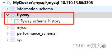

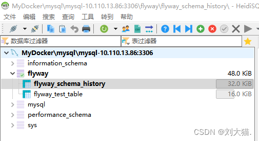

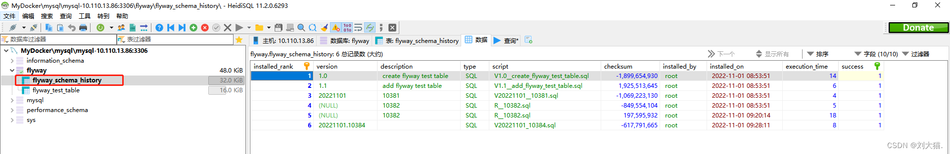

九、项目启动后的数据库结果展示
项目启动后控制台日志打印
  .   ____          _            __ _ _
 /\\ / ___'_ __ _ _(_)_ __  __ _ \ \ \ \
( ( )\___ | '_ | '_| | '_ \/ _` | \ \ \ \
 \\/  ___)| |_)| | | | | || (_| |  ) ) ) )
  '  |____| .__|_| |_|_| |_\__, | / / / /
 =========|_|==============|___/=/_/_/_/
 :: Spring Boot ::                (v2.6.3)
2022-11-01 13:34:01.873  INFO 21004 --- [           main] com.flyway.FlaywayApplication            : Starting FlaywayApplication using Java 1.8.0_71 on HYT211145187-01 with PID 21004 (G:\WorkSpace\springboot-test\flyway-test\target\classes started by 211145187 in G:\WorkSpace\springboot-test)
2022-11-01 13:34:01.876  INFO 21004 --- [           main] com.flyway.FlaywayApplication            : No active profile set, falling back to default profiles: default
2022-11-01 13:34:02.861  INFO 21004 --- [           main] o.s.b.w.embedded.tomcat.TomcatWebServer  : Tomcat initialized with port(s): 8015 (http)
2022-11-01 13:34:02.898  INFO 21004 --- [           main] o.apache.catalina.core.StandardService   : Starting service [Tomcat]
2022-11-01 13:34:02.899  INFO 21004 --- [           main] org.apache.catalina.core.StandardEngine  : Starting Servlet engine: [Apache Tomcat/9.0.56]
2022-11-01 13:34:03.005  INFO 21004 --- [           main] o.a.c.c.C.[Tomcat].[localhost].[/]       : Initializing Spring embedded WebApplicationContext
2022-11-01 13:34:03.005  INFO 21004 --- [           main] w.s.c.ServletWebServerApplicationContext : Root WebApplicationContext: initialization completed in 1086 ms
2022-11-01 13:34:03.400  INFO 21004 --- [           main] o.f.c.internal.license.VersionPrinter    : Flyway Community Edition 6.5.7 by Redgate
2022-11-01 13:34:03.405  INFO 21004 --- [           main] com.zaxxer.hikari.HikariDataSource       : HikariCP - Starting...
2022-11-01 13:34:13.747  INFO 21004 --- [           main] com.zaxxer.hikari.HikariDataSource       : HikariCP - Start completed.
2022-11-01 13:34:13.766  INFO 21004 --- [           main] o.f.c.internal.database.DatabaseFactory  : Database: jdbc:mysql://10.110.13.86:3306/mysql (MySQL 5.7)
2022-11-01 13:34:13.822  INFO 21004 --- [           main] o.f.core.internal.command.DbValidate     : Successfully validated 2 migrations (execution time 00:00.029s)
2022-11-01 13:34:13.832  INFO 21004 --- [           main] o.f.core.internal.command.DbMigrate      : Current version of schema `mysql`: << Empty Schema >>
2022-11-01 13:34:13.847  INFO 21004 --- [           main] o.f.core.internal.command.DbMigrate      : Migrating schema `mysql` to version 1.0 - create flyway test table
2022-11-01 13:34:13.884  INFO 21004 --- [           main] o.f.core.internal.command.DbMigrate      : Migrating schema `mysql` to version 1.1 - add flyway test table
2022-11-01 13:34:13.901  INFO 21004 --- [           main] o.f.core.internal.command.DbMigrate      : Successfully applied 2 migrations to schema `mysql` (execution time 00:00.075s)
2022-11-01 13:34:14.004  INFO 21004 --- [           main] o.s.b.w.embedded.tomcat.TomcatWebServer  : Tomcat started on port(s): 8015 (http) with context path ''
2022-11-01 13:34:14.013  INFO 21004 --- [           main] com.flyway.FlaywayApplication            : Started FlaywayApplication in 12.628 seconds (JVM running for 13.458)
Process finished with exit code -1
flyway库下的表结构
flyway_test_table

错误场景3:java.sql.SQLSyntaxErrorException: Unknown database ‘flyway’
详情错误日志
  .   ____          _            __ _ _
2022-11-01 13:34:54.569  INFO 7488 --- [           main] com.flyway.FlaywayApplication            : Starting FlaywayApplication using Java 1.8.0_71 on HYT211145187-01 with PID 7488 (G:\WorkSpace\springboot-test\flyway-test\target\classes started by 211145187 in G:\WorkSpace\springboot-test)
2022-11-01 13:34:54.572  INFO 7488 --- [           main] com.flyway.FlaywayApplication            : No active profile set, falling back to default profiles: default
2022-11-01 13:34:55.624  INFO 7488 --- [           main] o.s.b.w.embedded.tomcat.TomcatWebServer  : Tomcat initialized with port(s): 8015 (http)
2022-11-01 13:34:55.634  INFO 7488 --- [           main] o.apache.catalina.core.StandardService   : Starting service [Tomcat]
2022-11-01 13:34:55.634  INFO 7488 --- [           main] org.apache.catalina.core.StandardEngine  : Starting Servlet engine: [Apache Tomcat/9.0.56]
2022-11-01 13:34:55.730  INFO 7488 --- [           main] o.a.c.c.C.[Tomcat].[localhost].[/]       : Initializing Spring embedded WebApplicationContext
2022-11-01 13:34:55.730  INFO 7488 --- [           main] w.s.c.ServletWebServerApplicationContext : Root WebApplicationContext: initialization completed in 1111 ms
2022-11-01 13:34:56.117  INFO 7488 --- [           main] o.f.c.internal.license.VersionPrinter    : Flyway Community Edition 6.5.7 by Redgate
2022-11-01 13:34:56.122  INFO 7488 --- [           main] com.zaxxer.hikari.HikariDataSource       : HikariCP - Starting...
2022-11-01 13:35:07.441 ERROR 7488 --- [           main] com.zaxxer.hikari.pool.HikariPool        : HikariCP - Exception during pool initialization.
java.sql.SQLSyntaxErrorException: Unknown database 'flyway'
	at com.mysql.cj.jdbc.exceptions.SQLError.createSQLException(SQLError.java:120) ~[mysql-connector-j-8.0.31.jar:8.0.31]
	at com.mysql.cj.jdbc.exceptions.SQLExceptionsMapping.translateException(SQLExceptionsMapping.java:122) ~[mysql-connector-j-8.0.31.jar:8.0.31]
	at com.mysql.cj.jdbc.ConnectionImpl.createNewIO(ConnectionImpl.java:828) ~[mysql-connector-j-8.0.31.jar:8.0.31]
	at com.mysql.cj.jdbc.ConnectionImpl.<init>(ConnectionImpl.java:448) ~[mysql-connector-j-8.0.31.jar:8.0.31]
	at com.mysql.cj.jdbc.ConnectionImpl.getInstance(ConnectionImpl.java:241) ~[mysql-connector-j-8.0.31.jar:8.0.31]
	at com.mysql.cj.jdbc.NonRegisteringDriver.connect(NonRegisteringDriver.java:198) ~[mysql-connector-j-8.0.31.jar:8.0.31]
	at com.zaxxer.hikari.util.DriverDataSource.getConnection(DriverDataSource.java:138) ~[HikariCP-4.0.3.jar:na]
	at com.zaxxer.hikari.pool.PoolBase.newConnection(PoolBase.java:364) ~[HikariCP-4.0.3.jar:na]
	at com.zaxxer.hikari.pool.PoolBase.newPoolEntry(PoolBase.java:206) ~[HikariCP-4.0.3.jar:na]
	at com.zaxxer.hikari.pool.HikariPool.createPoolEntry(HikariPool.java:476) [HikariCP-4.0.3.jar:na]
	at com.zaxxer.hikari.pool.HikariPool.checkFailFast(HikariPool.java:561) [HikariCP-4.0.3.jar:na]
	at com.zaxxer.hikari.pool.HikariPool.<init>(HikariPool.java:115) [HikariCP-4.0.3.jar:na]
	at com.zaxxer.hikari.HikariDataSource.getConnection(HikariDataSource.java:112) [HikariCP-4.0.3.jar:na]
	at org.flywaydb.core.internal.jdbc.JdbcUtils.openConnection(JdbcUtils.java:56) [flyway-core-6.5.7.jar:na]
	at org.flywaydb.core.internal.jdbc.JdbcConnectionFactory.<init>(JdbcConnectionFactory.java:80) [flyway-core-6.5.7.jar:na]
	at org.flywaydb.core.Flyway.execute(Flyway.java:453) [flyway-core-6.5.7.jar:na]
	at org.flywaydb.core.Flyway.migrate(Flyway.java:158) [flyway-core-6.5.7.jar:na]
	at sun.reflect.NativeMethodAccessorImpl.invoke0(Native Method) ~[na:1.8.0_71]
	at sun.reflect.NativeMethodAccessorImpl.invoke(NativeMethodAccessorImpl.java:62) ~[na:1.8.0_71]
	at sun.reflect.DelegatingMethodAccessorImpl.invoke(DelegatingMethodAccessorImpl.java:43) ~[na:1.8.0_71]
	at java.lang.reflect.Method.invoke(Method.java:497) ~[na:1.8.0_71]
	at org.springframework.boot.autoconfigure.flyway.FlywayMigrationInitializer.afterPropertiesSet(FlywayMigrationInitializer.java:70) [spring-boot-autoconfigure-2.6.3.jar:2.6.3]
	at org.springframework.beans.factory.support.AbstractAutowireCapableBeanFactory.invokeInitMethods(AbstractAutowireCapableBeanFactory.java:1863) [spring-beans-5.3.15.jar:5.3.15]
	at org.springframework.beans.factory.support.AbstractAutowireCapableBeanFactory.initializeBean(AbstractAutowireCapableBeanFactory.java:1800) [spring-beans-5.3.15.jar:5.3.15]
	at org.springframework.beans.factory.support.AbstractAutowireCapableBeanFactory.doCreateBean(AbstractAutowireCapableBeanFactory.java:620) [spring-beans-5.3.15.jar:5.3.15]
	at org.springframework.beans.factory.support.AbstractAutowireCapableBeanFactory.createBean(AbstractAutowireCapableBeanFactory.java:542) [spring-beans-5.3.15.jar:5.3.15]
	at org.springframework.beans.factory.support.AbstractBeanFactory.lambda$doGetBean$0(AbstractBeanFactory.java:335) [spring-beans-5.3.15.jar:5.3.15]
	at org.springframework.beans.factory.support.DefaultSingletonBeanRegistry.getSingleton(DefaultSingletonBeanRegistry.java:234) ~[spring-beans-5.3.15.jar:5.3.15]
	at org.springframework.beans.factory.support.AbstractBeanFactory.doGetBean(AbstractBeanFactory.java:333) [spring-beans-5.3.15.jar:5.3.15]
	at org.springframework.beans.factory.support.AbstractBeanFactory.getBean(AbstractBeanFactory.java:208) [spring-beans-5.3.15.jar:5.3.15]
	at org.springframework.beans.factory.support.AbstractBeanFactory.doGetBean(AbstractBeanFactory.java:322) [spring-beans-5.3.15.jar:5.3.15]
	at org.springframework.beans.factory.support.DefaultListableBeanFactory.preInstantiateSingletons(DefaultListableBeanFactory.java:953) ~[spring-beans-5.3.15.jar:5.3.15]
	at org.springframework.context.support.AbstractApplicationContext.finishBeanFactoryInitialization(AbstractApplicationContext.java:918) ~[spring-context-5.3.15.jar:5.3.15]
	at org.springframework.context.support.AbstractApplicationContext.refresh(AbstractApplicationContext.java:583) ~[spring-context-5.3.15.jar:5.3.15]
	at org.springframework.boot.web.servlet.context.ServletWebServerApplicationContext.refresh(ServletWebServerApplicationContext.java:145) ~[spring-boot-2.6.3.jar:2.6.3]
	at org.springframework.boot.SpringApplication.refresh(SpringApplication.java:732) ~[spring-boot-2.6.3.jar:2.6.3]
	at org.springframework.boot.SpringApplication.refreshContext(SpringApplication.java:414) ~[spring-boot-2.6.3.jar:2.6.3]
	at org.springframework.boot.SpringApplication.run(SpringApplication.java:302) ~[spring-boot-2.6.3.jar:2.6.3]
	at org.springframework.boot.SpringApplication.run(SpringApplication.java:1303) ~[spring-boot-2.6.3.jar:2.6.3]
	at org.springframework.boot.SpringApplication.run(SpringApplication.java:1292) ~[spring-boot-2.6.3.jar:2.6.3]
	at com.flyway.FlaywayApplication.main(FlaywayApplication.java:14) ~[classes/:na]
错误原因:mysql数据库下没有叫flyway的数据库。
解决方案:必须先创建名为flyway的数据库后,才能设置url: jdbc:mysql://10.110.13.86:3306/flyway?characterEncoding=utf8。

错误原因:数据库涉及的2张表没全删掉(可能有一个表还存在情况下启动的项目),如图,我这边模拟的场景是第一次启动项目,实现第一个sql创建DDL的创建表语句,第二个sql插入一条数据的场景,但是我涉及的的2个表flyway_schema_history和flyway_test_table没删掉。
解决方案:这两个表都删除情况下再重新启动项目

报错原因:修改了已经执行过的迁移文件,比如V开头的叫V1.1__add_flyway_test_table.sql这个名字的文件,重新执行这个更改的迁移文件时就会产生新的校验和“checkSum"与原来校验和不符合,导致报该错误,原则上不可以直接修改已经执行的迁移文件,要修改需要新建迁移文件进行修改。
举例说明:比如最开始我有个文件V1.1__add_flyway_test_table.sql,里面有个insert插入一条数据的sql,然后我启动整个项目,执行sql插入一条数据,且V开头的文件按常理已经执行过一次了,后面压根不会再次执行,但我手欠儿,再次对V开头的文件V1.1__add_flyway_test_table.sql进行修改或者新增几条sql,然后再次启动项目就会报错误5的错误了。
解决方案:
  • 1)方案1(不推荐):涉及的2张表flyway_schema_history和flyway_test_table都删除,这会造成已有的数据丢失、混乱。
  • 2)方案2(推荐):可以使用Flyway Maven 插件,双击运行:flyway:repair ,修复该错误,再重新执行:flyway:migrate。这样项目就能再次启动。
  • 3)方案3(不推荐):删除2张表flyway_schema_history和flyway_test_table,然后重新启动项目把所有sql脚本从头到尾执行一遍。缺点:万一数据量太大太耗时,甚至可能出错。
碰到个问题:原来的V1.1__add_flyway_test_table.sql里面有个内容,然后我对它修改后,执行flyway:repair,在执行flyway:migrate后,再次启动项目发现V1.1__add_flyway_test_table.sql新增的内容没有执行?数据库没有产生新数据?
答案:应该是不会执行的,除非新增个V开头的迁移文件才会执行,即:对已经执行过的V开头的迁移文件修改后也不会执行,需要新建迁移文件进行修改才会生效。

十二、flyway-maven-plugin使用介绍
该插件主要针对错误场景5
pom引入插件,切记插件中一定要标注<user>、<password>、<driver>、 <url>、<locations>等属性,否则插件可能无生效。
<build>
    <plugins>
        <plugin>
            <groupId>org.flywaydb</groupId>
            <artifactId>flyway-maven-plugin</artifactId>
            <version>${flayway.test.version}</version>
            <configuration>
                <user>root</user>
                <password>123456</password>
                <driver>com.mysql.jdbc.Driver</driver>
                <url>jdbc:mysql://10.110.13.86:3306/flyway?characterEncoding=utf8</url>
                <baselineOnMigrate>true</baselineOnMigrate>
                <!--sql脚本位置,flyway会自动去找到这个目录并且执行里面的sql脚本-->
                <locations>classpath:db/migration/</locations>
            </configuration>
        </plugin>
    </plugins>
</build>
maven刷新后插件的位置
以上步骤中,每次想要migration都需要运行整个springboot项目,并且只能执行migrate一种命令,其实flyway还是有很多其它命令的。maven插件给了我们不需要启动项目就能执行flyway各种命令的机会。
