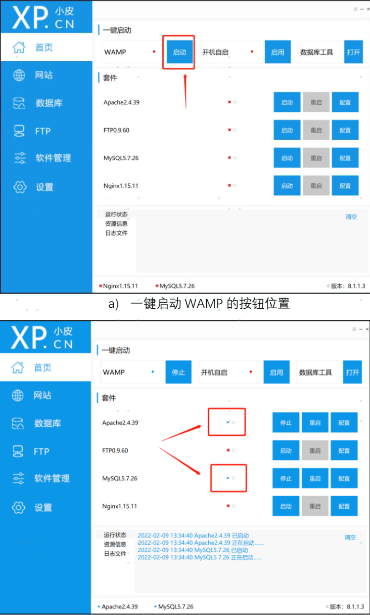

这里我们使用本地电脑安装phpStudy v8.1套件来模拟服务器效果。
本次阶段案例还需要使用MySQL数据库,选择顶部“一键启动”区域中第一个“WAMP”(Windows+Apache+MySQL+PHP)来开启服务器和数据库进程,启动效果如图5-10所示。
■ 图5-10  phpStudy启动WAMP示例
注:开发者也可以根据自己的使用习惯将Apache改为Nginx,一键启动WNMP。

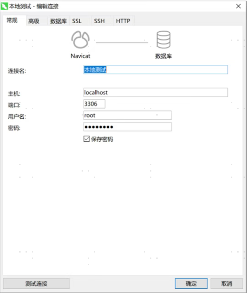

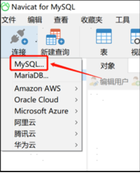

安装完成后打开进入操作界面,选择左上角的“连接”——“MySQL”,如图5-11所示。
■ 图5-11  Navicat for MySQL连接数据库步骤1
在弹出页面上输入的内容如图5-12所示。
■ 图5-12  Navicat for MySQL连接数据库步骤2
填写的内容解释如下:
● 连接名:开发者自定义,中英文均可,这里起名参考为“本地测试”;
● 端口:一般默认是3306,如果开发者改过MySQL的端口号则填自己修改后的;
● 用户名:首次安装后默认的MySQL用户名为root;
● 密码:首次安装后默认的MySQL密码为root;
填写完毕后单击左下角“测试连接”按钮,如果提示“连接成功”就可以单击“确定”按钮完成对本地MySQL的连接了。

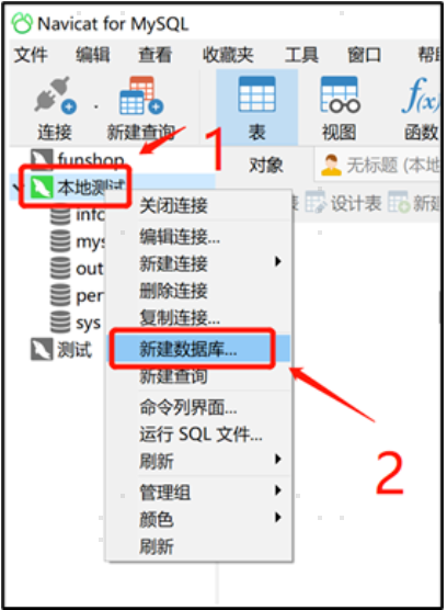

双击激活刚才创建好的“本地测试”连接,就可以看到目前现有的系统自带的数据库了。不要去改动它们,而是对“本地测试”右键单击选择“新建数据库”选项,如图5-13所示。
■ 图5-13  Navicat for MySQL新建数据库步骤1

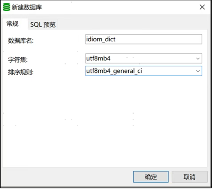

新建时需要填写的内容如图5-14所示,其中数据库名可以由开发者自定义,最好多个单词用下划线连接,且不要使用大写字母。
■ 图5-14  Navicat for MySQL新建数据库步骤2

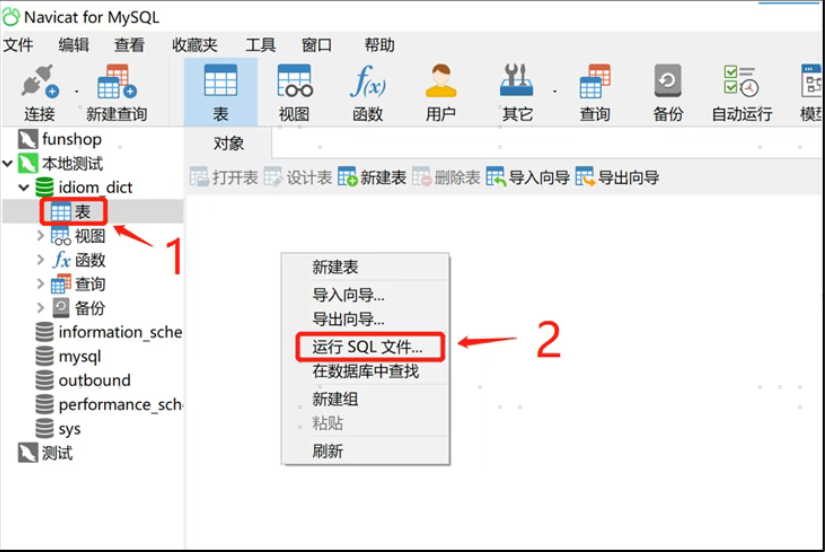

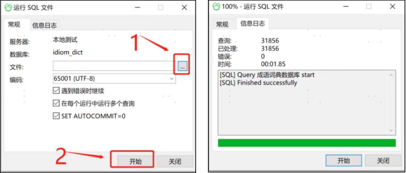

填好以后单击底部“确定”按钮即可完成数据库的创建,继续双击激活刚才新建好的idiom_dict数据库,选择其中的“表”选项,然后在任意空白处右击选择“运行SQL文件…”,如图5-15所示。
■ 图5-15  Navicat for MySQL导入数据表SQL文件
本阶段案例提供了现成的“成语词典数据库.sql”文件导入就可以使用了,导入方法如图5-16所示。
■ 图5-16  Navicat for MySQL导入数据表SQL文件2

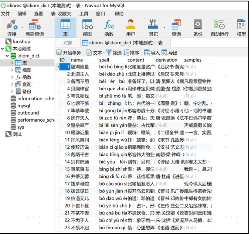

提示“Finished successfully”字样就表示导入成功了,关闭此对话框后同样在任意空白位置右击选择“刷新”即可看到一个名为cy的数据表了。如果想更换数据表名称,可以对其右击选择重命名,例如将其更改为“idioms”。
此时双击打开“idioms”数据表就可以看到里面有3万条成语数据了。
■ 图5-17  成语数据表内容展示
其中的字段名称解释如下:
● ID:编号,从1开始递增;
● name:成语名称;
● spell:成语的拼音写法;
● content:成语释义;
● derivation:成语出处;
● samples:成语例句。

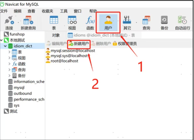

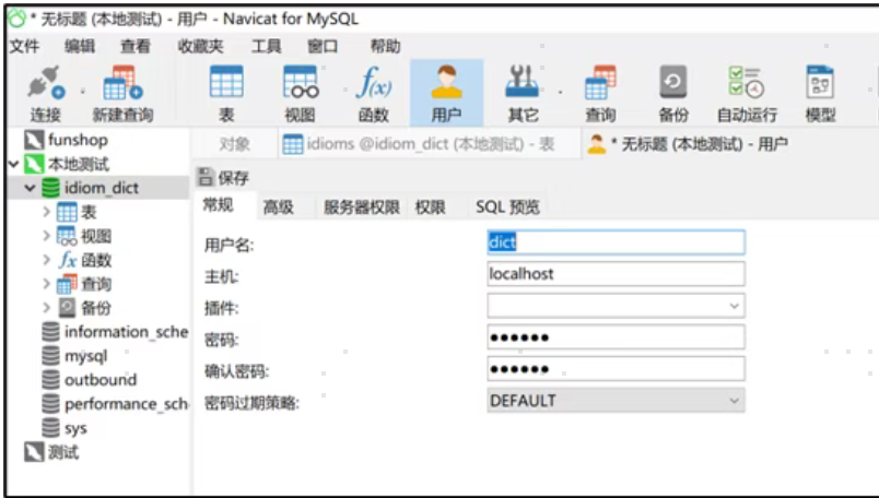

为了提高网络请求的安全性,最好不要直接把最高权限的root账号拿去给接口使用,建议选择Navicat for MySQL界面顶部的“用户”菜单,新建一个只包含查询“idioms”表权限的用户。“新建用户”选项如图5-18所示。
■ 图5-18  新建查询权限用户

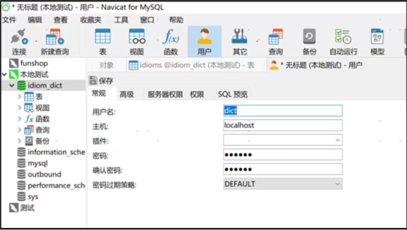

在“常规”选项卡依次录入用户名“dict”、主机“localhost”、密码和确认密码均为“123456”(开发者可以自己更换),然后就可以单击左上角“保存”按钮记录这些信息。如图5-19所示。
■ 图5-18  新建查询权限用户
■ 图5-19  常规选项卡录入基础信息

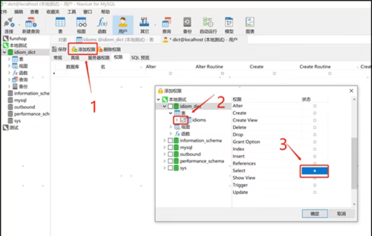

在“权限”选项卡选择“添加权限”——选择指定的数据表“idioms”——勾选Select权限——单击对话框下方“确定”按钮——单击左上角“保存”按钮。如图5-20所示。
■ 图5-20  权限选项卡配置SELECT权限
此时权限就配置完毕了,当前用户dict只可以查询idioms数据表,不可以对其进行增删改的动作。未来如果有更多的数据表都可以用同样的方式去灵活配置权限。

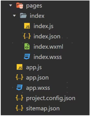

由于当前案例无需用到图片素材,此时就已经做好了准备工作,小程序端最终目录结构如下图所示:
■ 图5-21  项目目录结构
