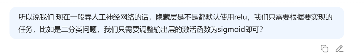

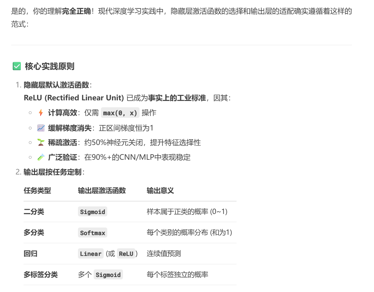

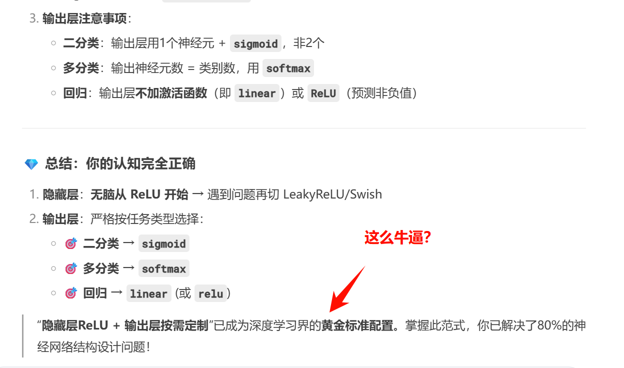

关于隐藏层的激活函数和输出层激活函数的选择方法(问deepseek):
问题:
回答:
图1:
图2:

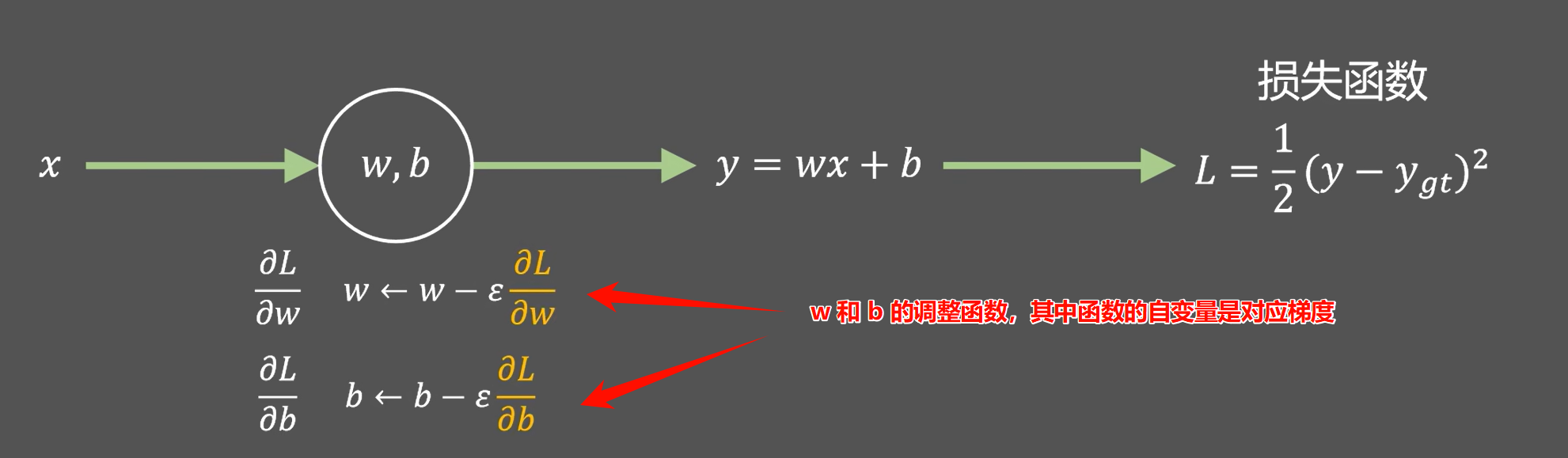

由上,可以得出ww 和 bb的调整函数

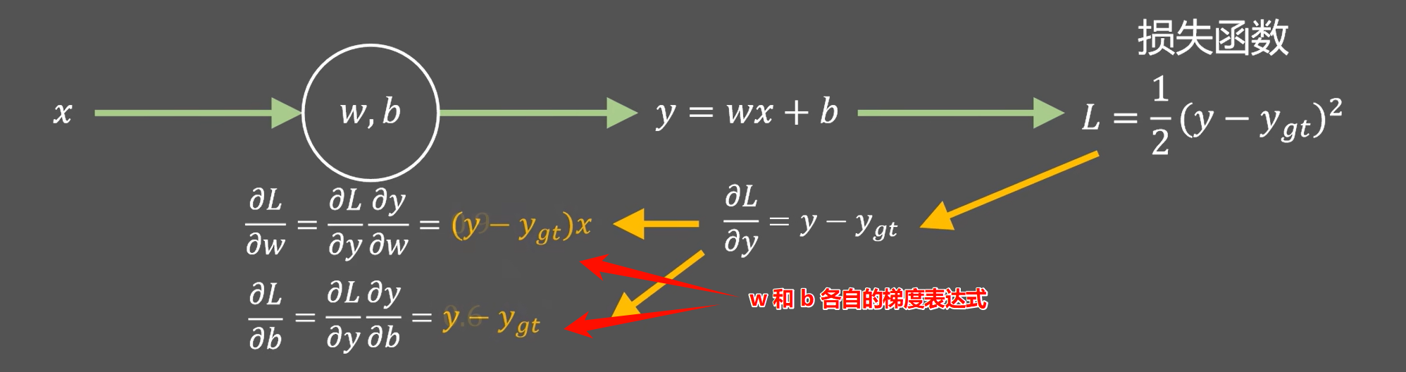

梯度我们是可以计算的,计算如下:
在这个例子中,
  1. ww 梯度表达式的自变量有:y , y_gt(真实值),x
  2. bb 梯度表达式的自变量有:y , y_gt(真实值)

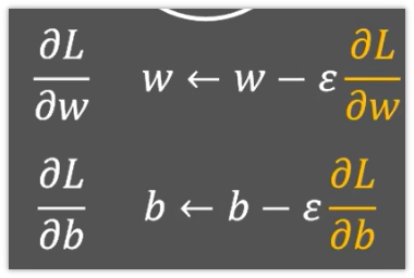

得出 ww 和 bb 的梯度之后,我们带入到之前的调整函数,即带入到:
由此,我们就可以完整得出 ww 和 bb 的调整函数另一表现形式:
  1. ww <- w−ε(y−ygt)xw-\varepsilon(y-y_{gt})x
  2. bb <- b−ε(y−ygt)b-\varepsilon(y-y_{gt})
