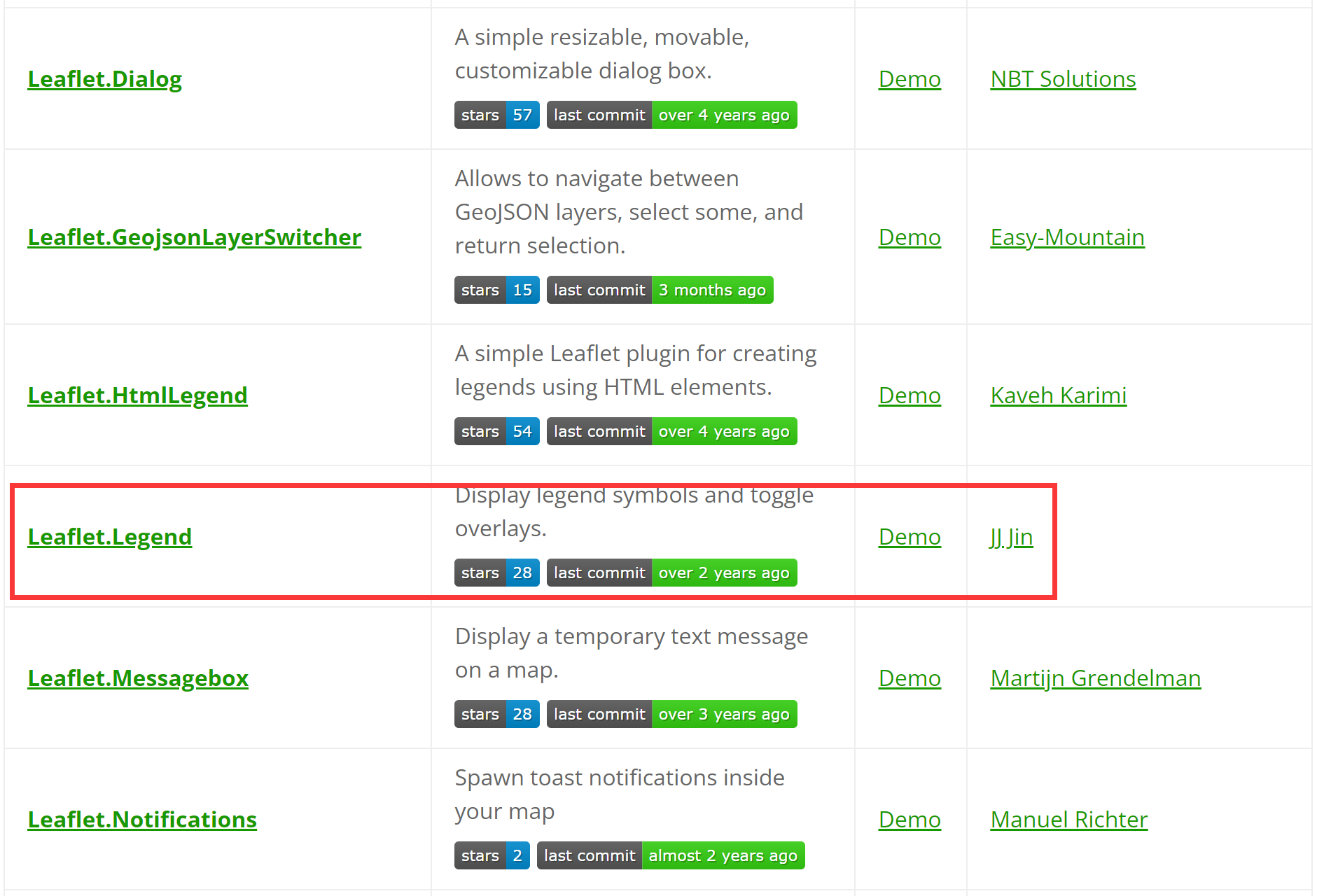

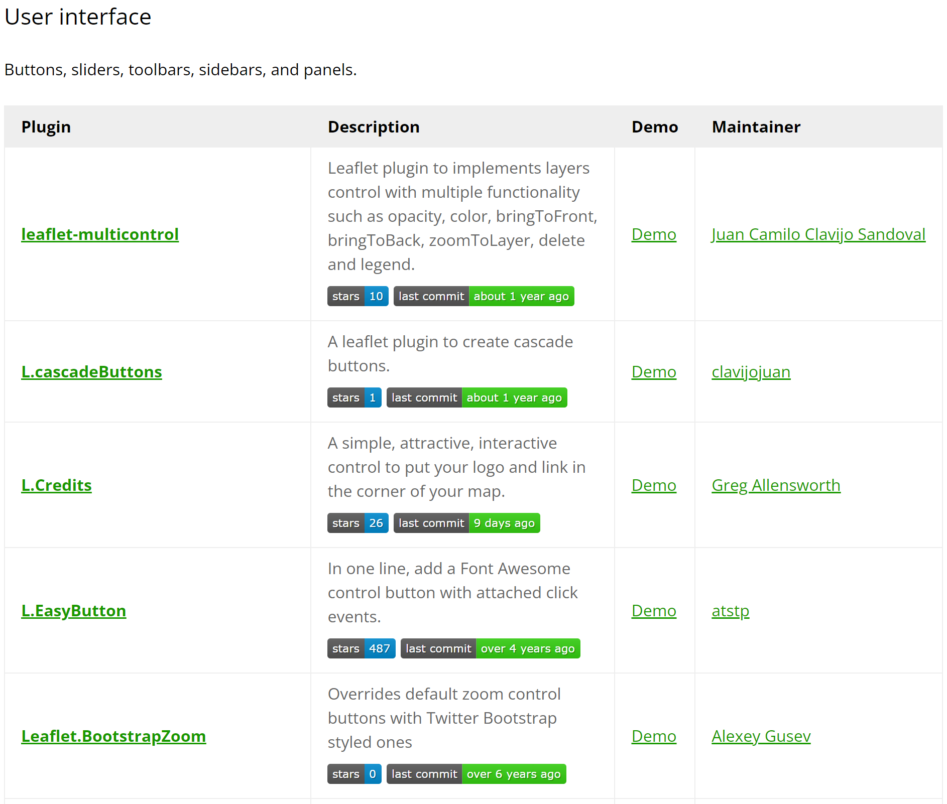

        Leaflet本身是一个非常轻量级的前端组件,基于Leaflet有很多的扩展插件,围绕Leaflet的生态非常丰富。在Leaflet中的插件中,可以找到下面的插件列表内容。
 1、Legend的开源协议
        Leaflet.Legend是一个MIT协议,非常宽松的协议。可放心在项目中使用。Leaflet.Legend 是一个 Leaflet 插件, 用于显示图例符号和切换相应的叠加层的显示.开源地址:Legend。

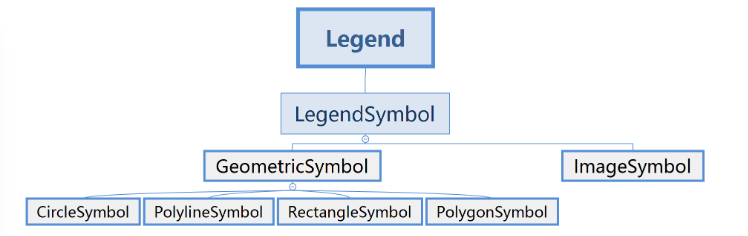

2、Legend API介绍

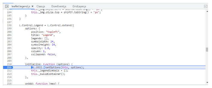

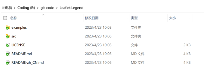

打开src目录下的leaflet.legend.js文件,这里是整个图例类的源码文件,如上图所示的各个Symbol类都定义在这里。下面就这些类进行深入的讲解。
options: {
            position: "topleft",
            title: "Legend",
            legends: [],
            symbolWidth: 24,
            symbolHeight: 24,
            opacity: 1.0,
            column: 1,
            collapsed: false,
        initialize: function (options) {
            L.Util.setOptions(this, options);
            this._legendSymbols = [];
            this._buildContainer();
上述代码定义了创建图例对象的各个属性,具体的参数说明如下:

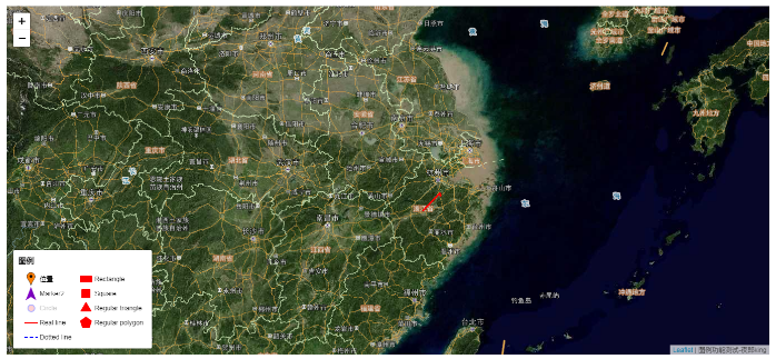

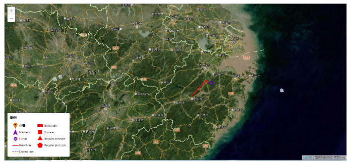

4、展示效果
 点击Circle图例还可以进行图层的切换,默认情况下,地图上不展示这些信息,点击之后会在地图上添加相应的图层对象。

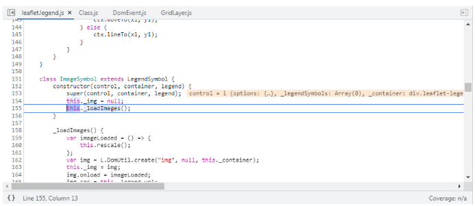

5、图例调用过程

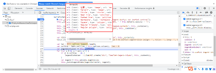

        在源码中进行debug调试,观察相应的代码如何执行的。首先进行Legend初始化,调用initialize方法,在这个方法中会将出入的参数进行解析,然后再创建元素对象。
_buildContainer: function () {
            this._container = L.DomUtil.create("div", "leaflet-legend leaflet-bar leaflet-control");
            this._container.style.backgroundColor = "rgba(255,255,255, " + this.options.opacity + ")";
            this._contents = L.DomUtil.create("section", "leaflet-legend-contents", this._container);
            this._link = L.DomUtil.create("a", "leaflet-legend-toggle", this._container);
            this._link.title = "Legend";
            this._link.href = "#";
            var title = L.DomUtil.create("h3", "leaflet-legend-title", this._contents);
            title.innerText = this.options.title || "Legend";
            var len = this.options.legends.length;
            var colSize = Math.ceil(len / this.options.column);
            var legendContainer = this._contents;
            for (var i = 0; i < len; i++) {
                if (i % colSize == 0) {
                    legendContainer = L.DomUtil.create("div", "leaflet-legend-column", this._contents);
                var legend = this.options.legends[i];
                this._buildLegendItems(legendContainer, legend);

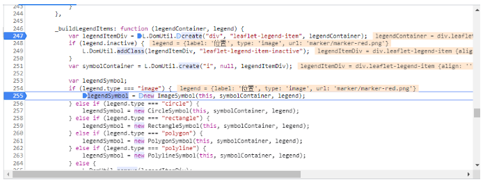

在上面的代码执行过程中定义相应的图例对象,同时将对象放置到页面元素中。下面重点看一下各个图例对象是怎么进行初始化的。
_buildLegendItems: function (legendContainer, legend) {
            var legendItemDiv = L.DomUtil.create("div", "leaflet-legend-item", legendContainer);
            if (legend.inactive) {
                L.DomUtil.addClass(legendItemDiv, "leaflet-legend-item-inactive");
            var symbolContainer = L.DomUtil.create("i", null, legendItemDiv);
            var legendSymbol;
            if (legend.type === "image") {
                legendSymbol = new ImageSymbol(this, symbolContainer, legend);
            } else if (legend.type === "circle") {
                legendSymbol = new CircleSymbol(this, symbolContainer, legend);
            } else if (legend.type === "rectangle") {
                legendSymbol = new RectangleSymbol(this, symbolContainer, legend);
            } else if (legend.type === "polygon") {
                legendSymbol = new PolygonSymbol(this, symbolContainer, legend);
            } else if (legend.type === "polyline") {
                legendSymbol = new PolylineSymbol(this, symbolContainer, legend);
            } else {
                L.DomUtil.remove(legendItemDiv);
                return;
            this._legendSymbols.push(legendSymbol);
            symbolContainer.style.width = this.options.symbolWidth + "px";
            symbolContainer.style.height = this.options.symbolHeight + "px";
            var legendLabel = L.DomUtil.create("span", null, legendItemDiv);
            legendLabel.innerText = legend.label;
            if (legend.layers) {
                L.DomUtil.addClass(legendItemDiv, "leaflet-legend-item-clickable");
                L.DomEvent.on(
                    legendItemDiv,
                    "click",
                    function () {
                        this._toggleLegend.call(this, legendItemDiv, legend.layers);
                    this
