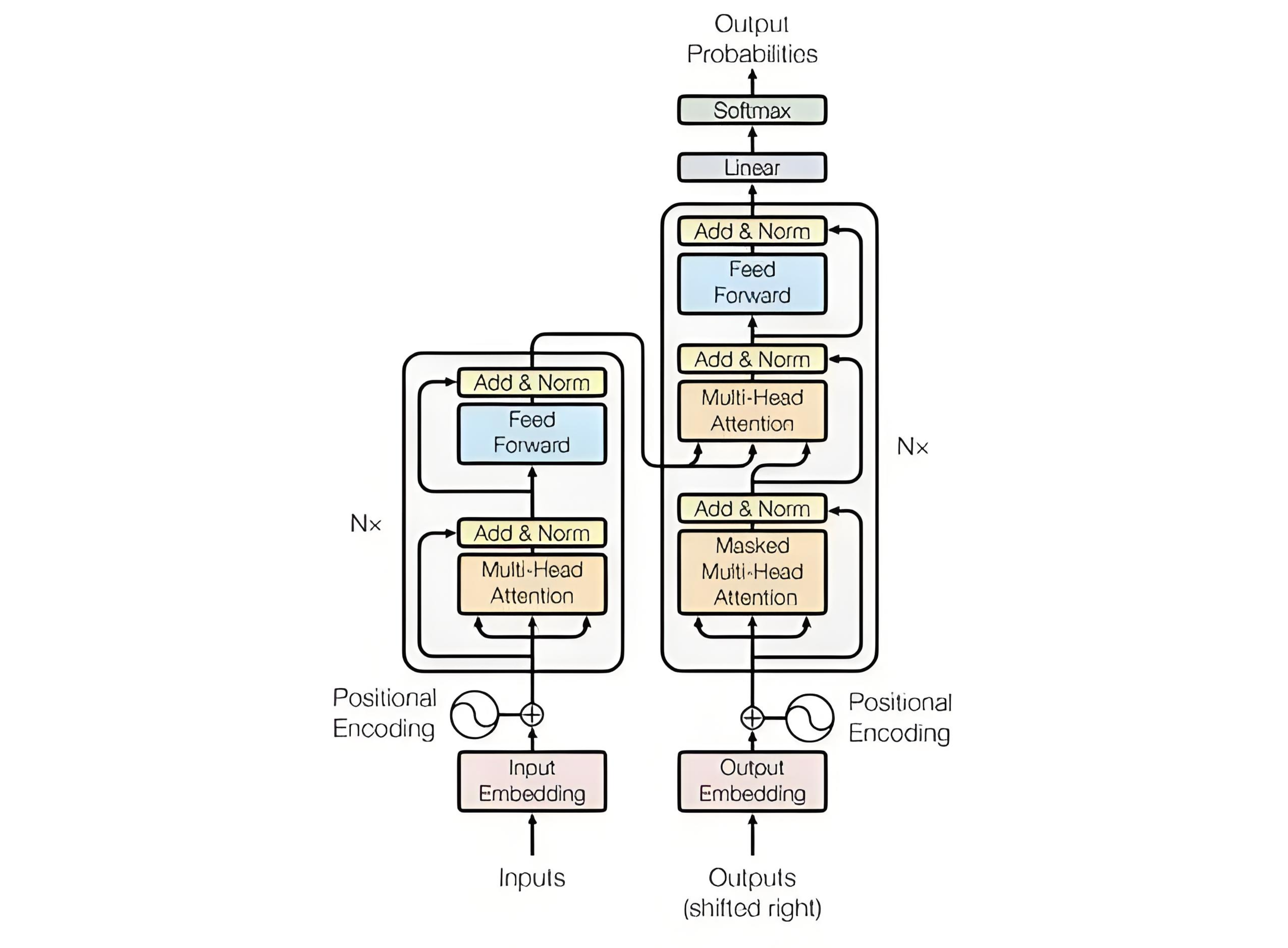

要深入理解各类微调方法的工作原理,我们首先需要深入审视其赖以生存的土壤——Transformer架构。我们所讨论的5种微调方法,本质上都是对这个基础架构中自注意力机制与前馈神经网络等核心组件的参数进行优化的不同策略。理解这些组件的功能,就如同外科医生熟悉人体解剖结构一样,能帮助我们清晰地看到后续的微调方法是如何精准地"动刀"的。
1、输入嵌入(Input Embedding)与位置编码(Positional Encoding)
模型的起点是输入嵌入层,它负责将输入的单词或符号序列转化为一串能够表征语义信息的高维向量。由于Transformer的自注意力机制本身不具备序列顺序感知能力,位置编码作为一个独立的模块,其作用是为这些嵌入向量注入每个词的位置信息,确保模型能够理解“我吃鱼”和“鱼吃我”之间的词序差异。
2、编码器层(Encoder,左侧)
编码器层是Transformer的核心处理单元,通常由N个相同的层堆叠而成。每一层都包含两个关键子层:多头自注意力机制(Multi-Head Attention)和前馈神经网络(Feed Forward),这些子层通过精妙的设计协同工作,逐步提取和精炼输入序列的表示。
多头自注意力机制堪称Transformer架构的灵魂。它通过并行计算多个注意力头,使模型能够同时从不同的表示子空间学习信息。每个注意力头都可以专注于不同类型的依赖关系,有的可能关注语法结构,有的则可能聚焦语义关联,共同构成了丰富的上下文理解能力。
注意力层后面跟着残差连接和层归一化(Add & Norm),有助于防止深层网络中的梯度消失问题,并稳定训练过程。
前馈神经网络作为编码器层的第二个子层,是一个完全连接的网络。它通常包含两个线性变换和一个非线性激活函数,负责对自注意力层的输出进行进一步的特征提取和转换,增强模型的表达能力。
3、解码器层(Decoder,右侧)
与编码器对应的是解码器,它同样由N个相同层堆叠而成,但结构更为复杂。每个解码器层包含三个子层:掩蔽的多头自注意力机制(Masked Multi-Head Attention)、多头交叉注意力机制和前馈神经网络(Feed Forward)。
首先,掩蔽多头自注意力机制通过掩蔽操作,确保模型在生成当前词时只能看到它之前的词,这是实现顺序生成的关键。
接着,多头交叉注意力层登场,它以解码器上一层的输出作为Query,以编码器的最终输出作为Key和Value,帮助解码器在生成每个词时都能有选择地聚焦于输入序列中最相关的部分。
最后,同样是一个前馈神经网络进行收尾处理。值得注意的是,编码器和解码器中的每一个子层后面,都紧跟着残差连接与层归一化,这一经典设计极大地稳定了深度网络的训练过程。
4、线性层(Linear)与Softmax层
解码器的最终输出会送入输出层。首先经过一个线性层,其功能是将解码器输出的隐藏状态向量映射到整个词汇表大小的维度上。随后,Softmax函数将这些分数转换为一个清晰的概率分布,模型便根据这个分布来选择最有可能的下一个词,从而生成最终的输出序列。

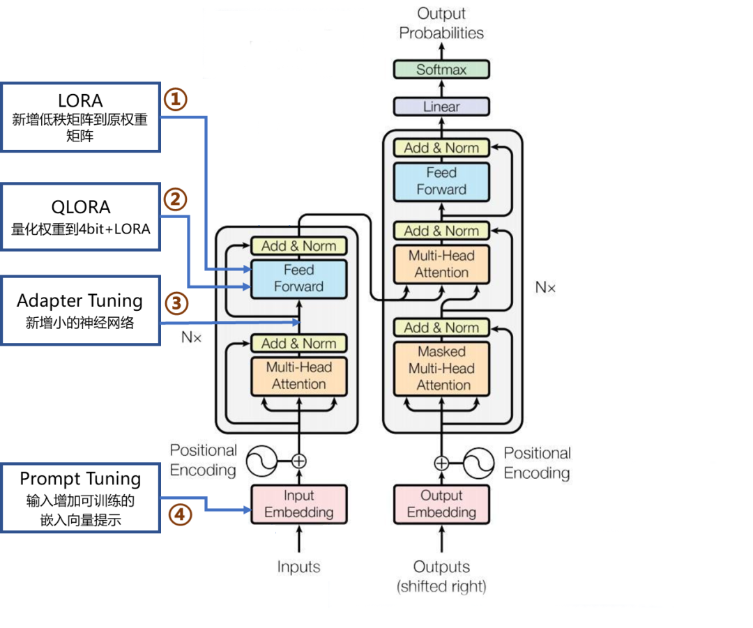

这个精密的架构是所有现代大模型的蓝图。理解了它,我们就能清晰地看到:全参数微调会更新从嵌入层到输出层的全部参数;而LoRA等方法,则像是针对自注意力等核心“器官”进行的精准、微创手术。

2、LoRA-参数高效的卓越代表
LoRA(Low-Rank Adaptation)是一种“精准打补丁”式的微调,通过注入可训练的低秩矩阵间接更新权重,而无需改动原始参数。
  • 工作原理:冻结预训练模型参数,在Transformer层的自注意力模块中,为查询(Q)和值(V)等投影矩阵引入低秩矩阵A和B。在微调时,只训练这些新增的、参数量极小的低秩矩阵,最后在推理时将低秩矩阵的乘积与原始冻结权重合并,从而不引入任何延迟。
  • 主要优势:具有极高的参数效率,训练参数量可降至全量微调的0.01%甚至更少,不会产生推理延迟,同时支持多任务快速切换,可以为不同任务训练不同的LoRA"补丁"实现快速加载。
  • 适用场景:当我们想在单张消费级显卡上,使用几千条指令数据将一个7B规模的模型微调成一个遵从人类指令的对话助手时,使用LoRA可以在几个小时内高效完成,并获得媲美全参数微调的效果。(典型数据:RTX 4090训练7B模型约2小时。)
3、QLoRA-极致压缩的微调方案
QLoRA(Quantized Low-Rank Adaptation)是LoRA的“量化增强版”,通过将预训练模型量化为4位精度,进一步压低了微调的内存门槛。
  •  工作原理:将预训练模型权重量化为4位并永久冻结,在需要计算时将权重反量化为16位精度以进行前向/反向传播,同时采用LoRA的策略引入并训练低秩适配器,并将所有计算产生的梯度都保存在16位下以确保训练精度。
  • 主要优势:极低的内存消耗,使得在单张24GB显存的GPU上微调650亿参数的模型成为可能,同时通过创新的量化与反量化策略,性能损失极小。
  • 适用场景:当我们需要对一个超大规模模型(如33B/65B)进行算法研究或轻量实验,但只有有限的GPU资源时,QLoRA是唯一能在如此苛刻条件下完成微调的可行方案。相比LoRA显存占用再降65%。
4、适配器调整-模块化设计的智慧
适配器调整(Adapter Tuning)是一种“模块化插件”式的微调,通过在Transformer层中串行插入小型神经网络模块来适应新任务。
  • 工作原理:冻结预训练模型的所有参数,然后在每个Transformer块的前馈神经网络之后顺序地插入一个适配器层(瓶颈结构的前馈网络),在微调时,只训练这些新增的适配器模块。
  • 主要优势:其模块化设计,易于在不同的任务和模型间移植和组合,同时保持参数高效的特点。
  • 适用场景:当我们需要为一个模型同时掌握多项技能(如翻译、摘要、分类)时,可以为每个任务训练一个独立的适配器。在应用时,通过激活不同的适配器,即可让同一个模型扮演不同的专家角色,实现灵活的多任务部署。
5、提示调整-轻量级的参数优化
提示调整(Prompt Tuning)是一种“润物细无声”的微调,不改变模型自身,而是通过优化输入提示词的嵌入表示来引导模型输出。
  • 工作原理:完全冻结整个预训练模型,在输入序列的嵌入向量前拼接一段可训练的"软提示"向量,在微调时只优化这段软提示向量,使其学会触发模型内部与任务相关的知识。
  • 主要优势:训练参数量仅与提示长度相关,是所有方法中最少的,同时能强大地保全模型,完全避免灾难性遗忘。
  • 适用场景:当我们面对一个通过API访问的、无法改动其权重的黑盒模型时,提示调整是唯一可行的“微调”手段。可以通过优化软提示,来让该模型更好地适应特定的任务风格或领域术语。
