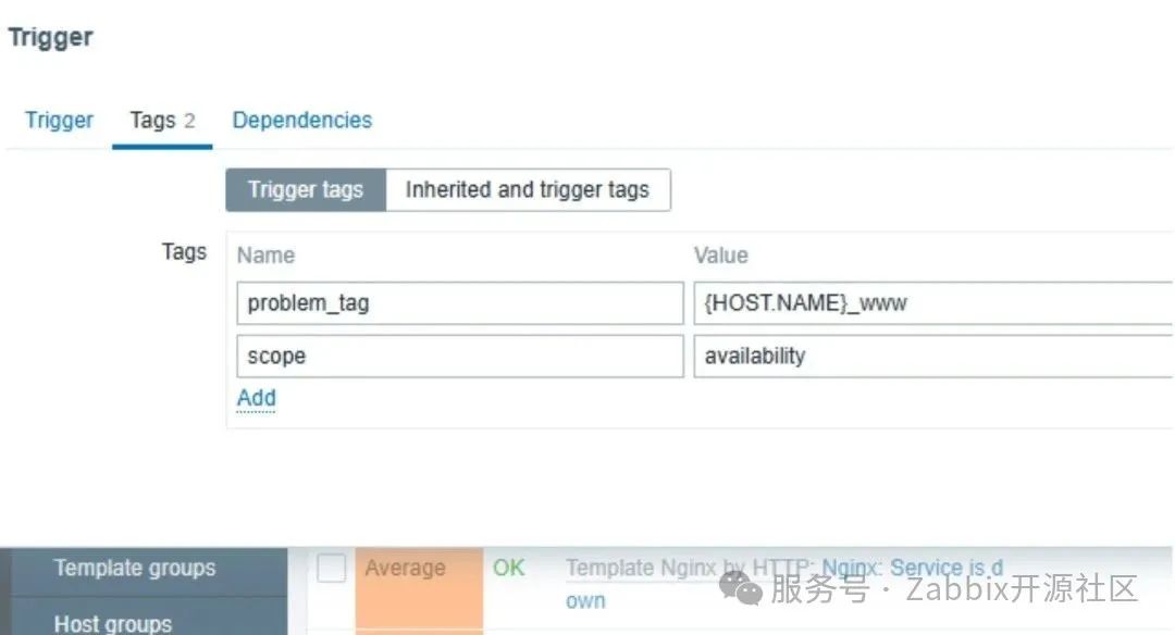

第一步:规划好Trigger的Tag
当Trigger触发时,是通过Trigger里的Tag传送到Service中。所以我需要给三台Nginx服务器的这个Nginx服务不在运行的Trigger建立不同的Tag。保证这台主机的Nginx停止时,会有一个唯一的Tag传送出来。
(如上图所示,我给Nginx: Service is down的Trigger新建了一个名字是problem_tag,值是{HOST.NAME}_www的新Tag。)

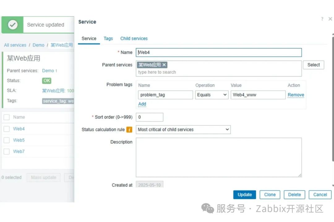

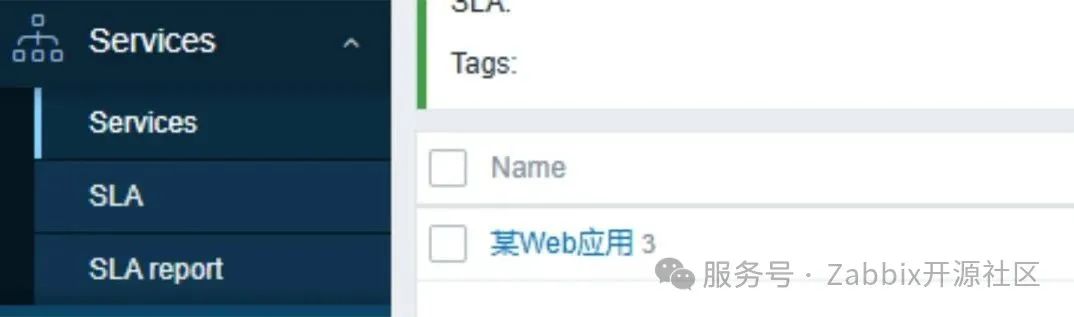

进入左侧Services / Services 菜单,点进右上角的Edit进入编辑模式,然后点Create service新建一个Service,命名为“某Web应用“,先不要理会它的属性页面。如下图:
点击它,在它下层再建三个Service。如下图:
在这里我们注意的是,我们需要在Problem tags里,把第一步中,为Trigger建立的Tag名字和值填进去。注意我现在用的值是Web4_www,也就是{HOST.NAME}宏在触发时会解析成Web4。
同样,另外两个Service是给Web5和Web7两台服务器建的。
至此,一个简单的“某Web应用“的Service已经建好。你会发现它就是一个简单的Parent/Child关系。Parent就是我们要关注的SLA,而它是受下面一个,或者多个不同Child组合的影响。

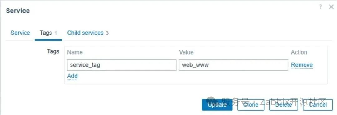

切换到Tags页,我们新建一个service_tag,这个用处在第四步中讲述。

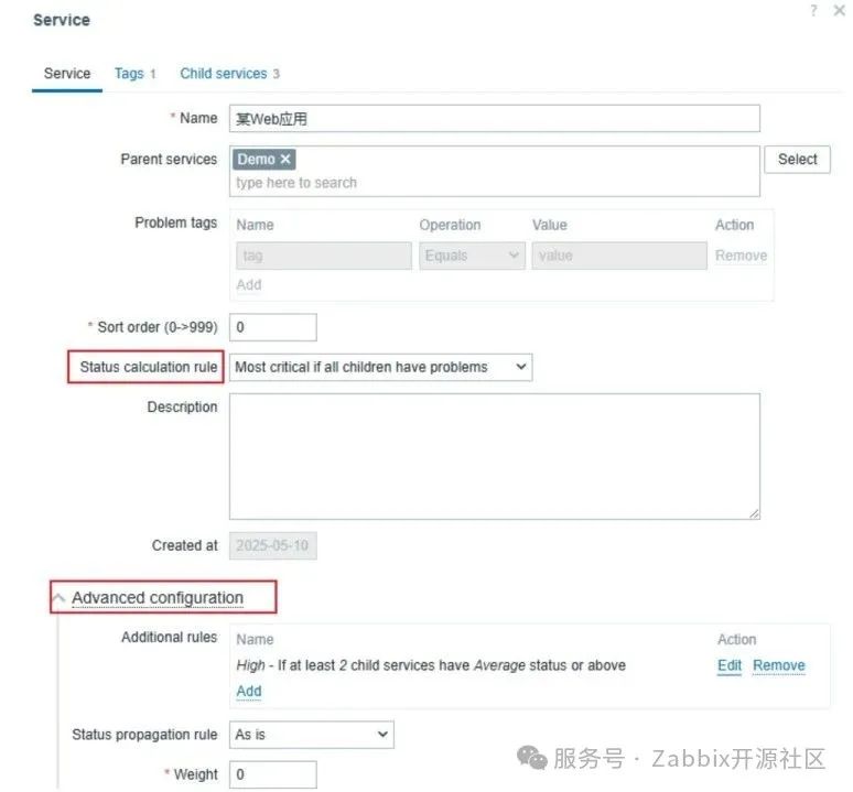

切换到Service页,这里最重要的就是这个选项,Service状态的计算规则:
*如果选了Most critical of child services,那么任何一个child service有问题,都会影响这个parent service。
*如果选了Most critical if all children have problems,只有当它所有的child service有问题,才会影响这个parent service。
*注意上图下半部分还有一个高级设置。如果你有非上述两种情况的计算规则,可以看一下这里。

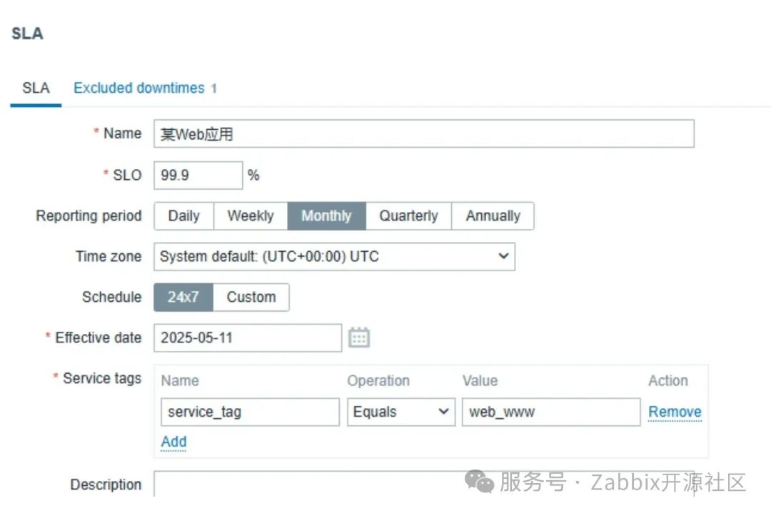

打开Services / SLA菜单,新建一个SLA。如下图:
在这里SLO就是你定义的最低百分比。如果实际值低于这个规定的值,Zabbix会显示红色。
Reporting period,SLA会在这个周期结束后恢复100%。
这里有一个Service tags,就是在第三步提醒您留意的,在parent service中的tag页面里自定义的一个tag。两者需要名字和值都完全相同。
到现在,我们可以看到,SLA就是利用Trigger触发时间的多少,来影响我们自定义的SLA。

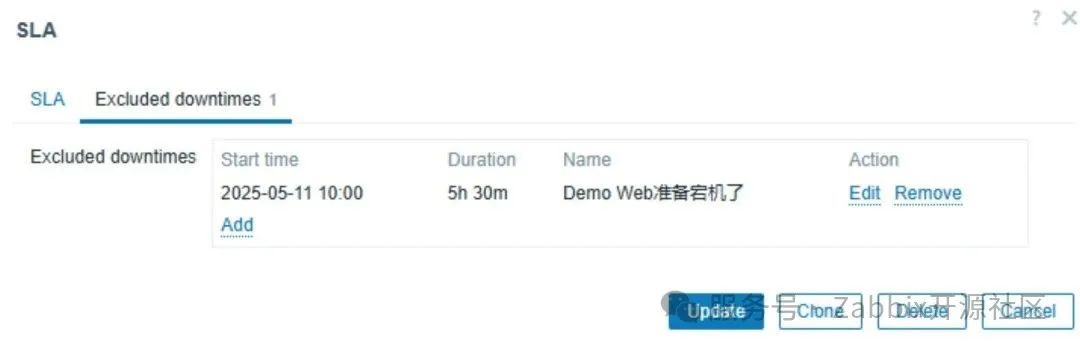

如果碰上系统、应用、电力等因素而不得不导致SLA受影响,但我们允许Zabbix里的SLA保持不变,可以按下面两个方法之一来设置:
(1) 到Services / SLA菜单,点击那个我们不想发生影响的SLA,点击Excluded downtimes页面,把维护的时间填进去。这样的话,在这段时间里,无论发生什么情况,SLA会保持不变。如下图:

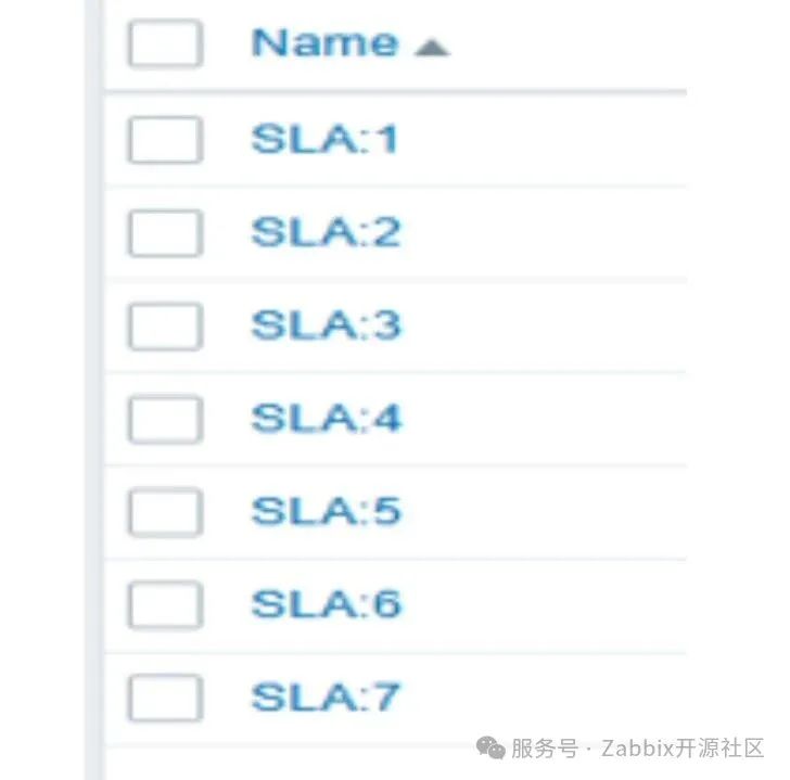

我在做5.0升级到6.0,我们公司的SLA就成了这样:
绝大部分的SLA确实转换成功的,但我也发现有2、3个转换错了,好多SLA都无法阅读,而且按我的理解可能一个Trigger引发两个SLA变动,甚至没有一个SLA会受影响。我在6.0升级到7.0时,没有发现有问题,原样升上来了。
