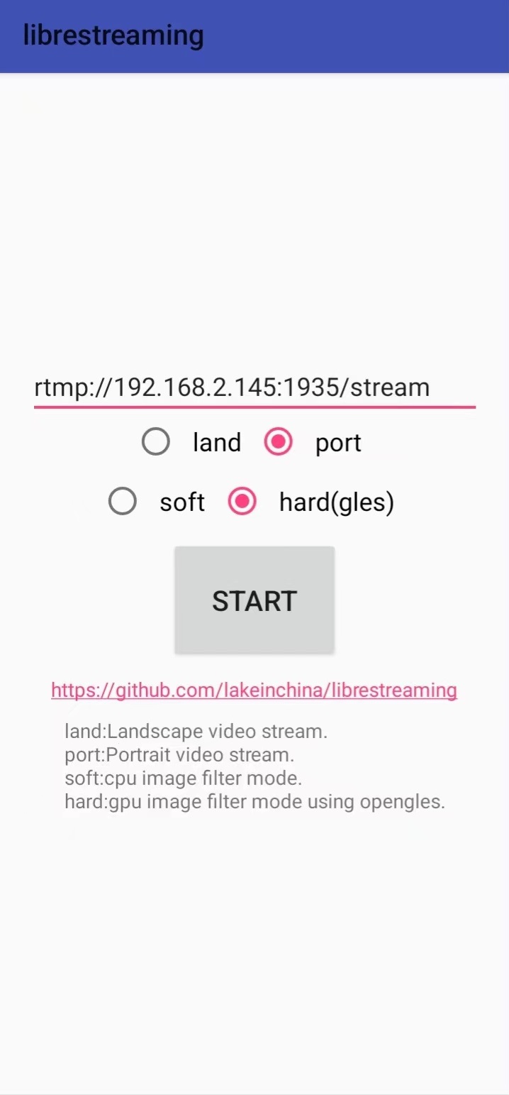

完成以上三处修改后,重新编译App安装到真机上,启动后的推流配置界面如下图所示:
可见在推流之前,得先输入流媒体服务器的推流地址。为此按照《FFmpeg开发实战:从零基础到短视频上线》一书的“10.2.2  FFmpeg向网络推流”说明,在电脑上启动MediaMTX,并通过命令“ipconfig /all”找到电脑位于WiFi的局域网IP。
确保手机和电脑连接了同一个WiFi,再往librestreaming的App配置界面填上MediaMTX的完整推流地址如“rtmp://192.168.*.*:1935/stream”,接着点击START按钮,打开推流预览界面如下图所示。

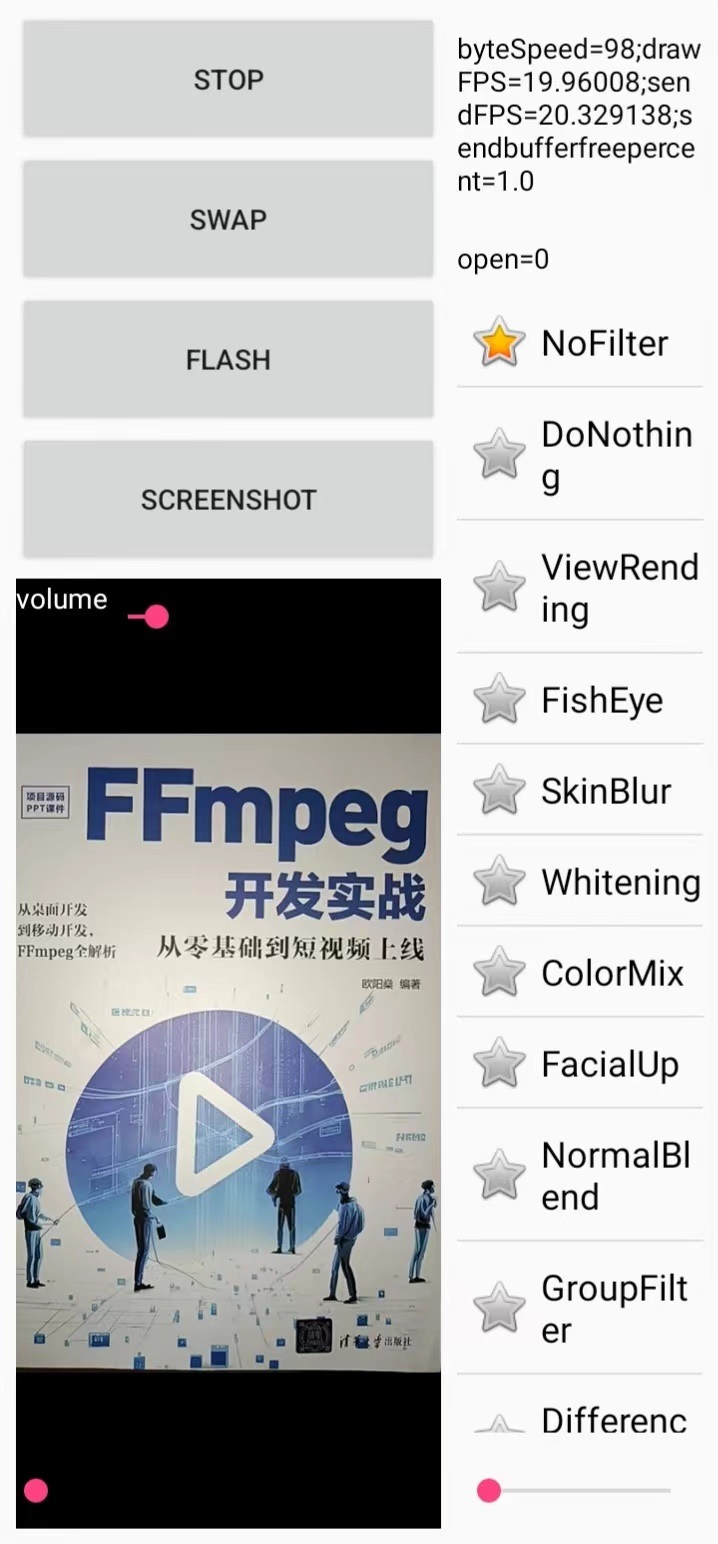

点击左上角的START按钮可开始推流,点击SWAP按钮可切换前后摄像头,点击FLASH按钮可开关闪光灯。那么点击START按钮开始推流,librestreaming就把摄像头采集到的视频数据向MediaMTX推流。

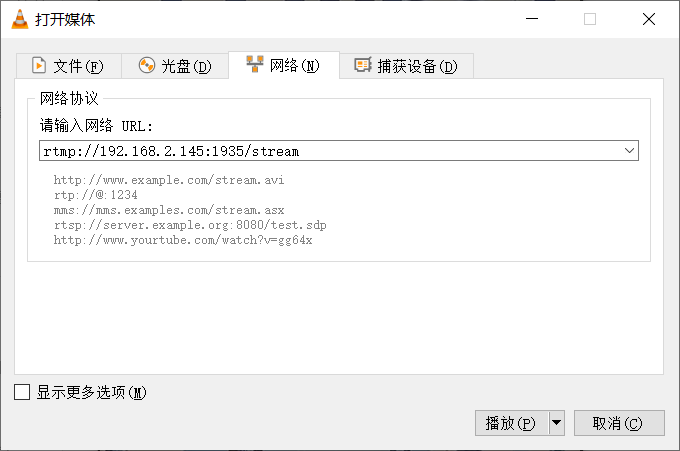

然后电脑打开VLC media player,依次选择菜单:媒体→打开网络串流,在弹窗的URL栏输入对应的MediaMTX拉流地址“rtmp://192.168.*.*:1935/stream”如下图所示。

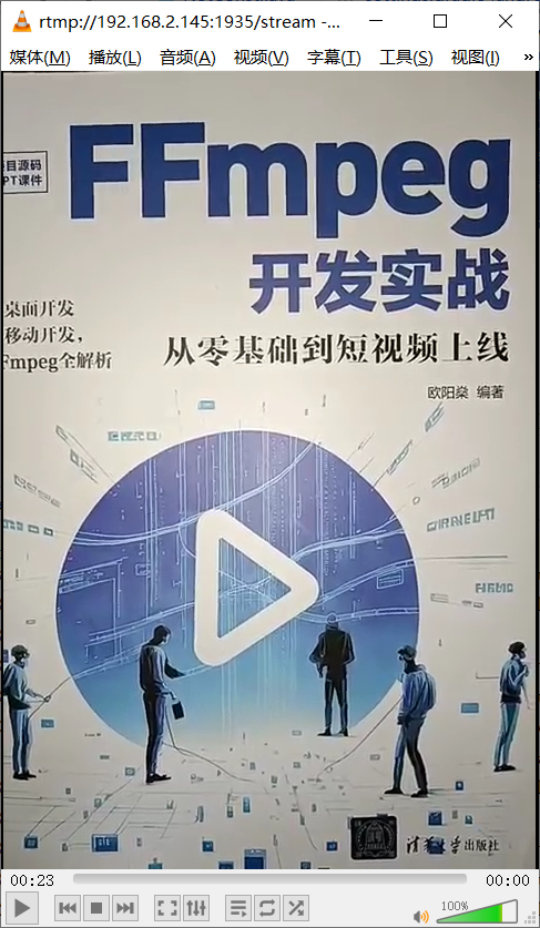

确认输入无误后,单击右下角的播放按钮,此时VLC media player就自动播放来自拉流地址的视频画面如下图所示。
对比librestreaming的推流预览界面和VLC media player的拉流播放界面,可知手机摄像头采集到的视频信号正确传送给了电脑。
