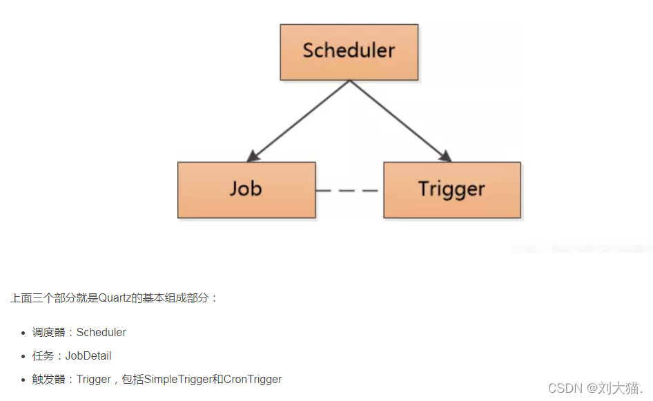

一、Quartz简介

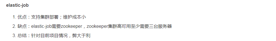

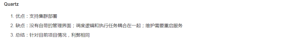

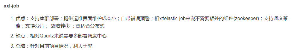

1.Java主流三大定时任务框架优缺点

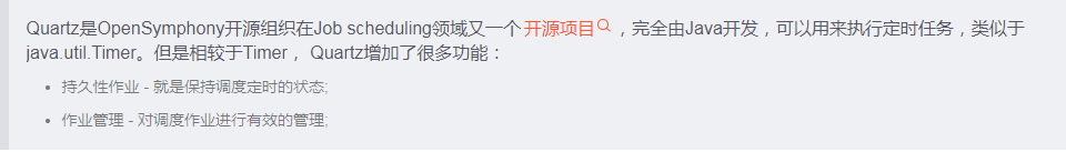

2.什么是Quartz?
3.模型图
4.名词解释

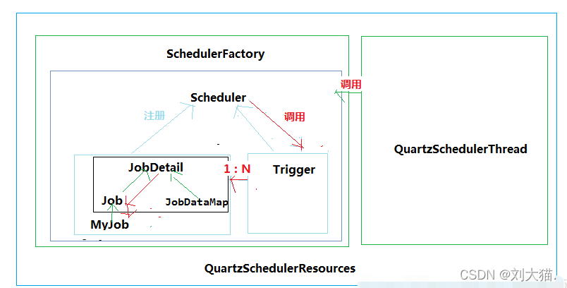

关系图-自己理解
一个job可以被多个Trigger 绑定,但是一个Trigger只能绑定一个job!
(重点掌握) job
Job是Quartz中的一个接口,接口下只有execute方法,在这个方法中编写业务逻辑。
Job有个子接口StatefulJob ,代表有状态任务。有状态任务不可并发,前次任务没有执行完,后面任务处于阻塞等到。
(重点掌握) JobDetail
JobDetail用来绑定Job,为Job实例提供许多属性:【name/group/jobClass/jobDataMap】
JobDetail绑定指定的Job,每次Scheduler调度执行一个Job的时候,首先会拿到对应的Job,然后创建该Job实例,再去执行Job中的execute()的内容,任务执行结束后,关联的Job对象实例会被释放,且会被JVM GC清除。
JobDetails将使用JobBuilder创建/定义。
问题思考:为什么设计成JobDetail + Job,不直接使用Job?
答案: JobDetail定义的是任务数据,而真正的执行逻辑是在Job中。
这是因为任务是有可能并发执行,如果Scheduler直接使用Job,就会存在对同一个Job实例并发访问的问题。而JobDetail & Job 方式,Sheduler每次执行,都会根据JobDetail创建一个新的Job实例,这样就可以规避并发访问的问题。

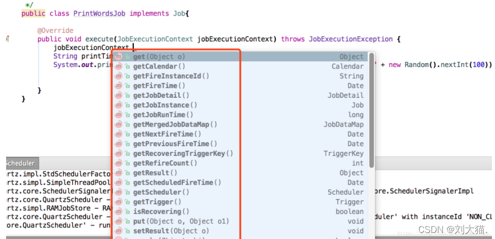

(重点掌握) JobExecutionContext
JobExecutionContext中包含了Quartz运行时的环境以及Job本身的详细数据信息。
当Schedule调度执行一个Job的时候,就会将JobExecutionContext传递给该Job的execute()中,Job就可以通过JobExecutionContext对象获取信息。
主要信息有:

2.具体job的execute()方法获取形参方式有差异,比如JobDetail实例设置的参数,使用jobExecutionContext.getJobDetail().getJobDataMap()和jobExecutionContext.getMergedJobDataMap()都可以获取到。
而Trigger实例设置的参数只能使用jobExecutionContext.getMergedJobDataMap()才可以获取到
既 :个人建议使用getMergedJobDataMap()这个方法获取参数,目前都能获取到
 jobExecutionContext.getMergedJobDataMap().get("name1")
 jobExecutionContext.getMergedJobDataMap().getString("name2")
 jobExecutionContext.getJobDetail().getJobDataMap().get("name1")
 jobExecutionContext.getJobDetail().getJobDataMap().getString("name2")

8.具体实现job接口的实现类的execute()的形参jobExecutionContext输出展示
获取任务状态
TriggerKey triggerKey = TriggerKey.triggerKey(“trigger1”, “triggerGroup1”);
jobExecutionContext.getScheduler().getTriggerState(triggerKey)
获取job标识
jobExecutionContext.getTrigger().getJobKey() //输出job1,group1
获取trigger标识
jobExecutionContext.getTrigger().getKey() //输出trigger1,triggerGroup1
get(key)和getString(key)等效
jobExecutionContext.getMergedJobDataMap().get(“name1”)
jobExecutionContext.getMergedJobDataMap().getString(“name2”)
