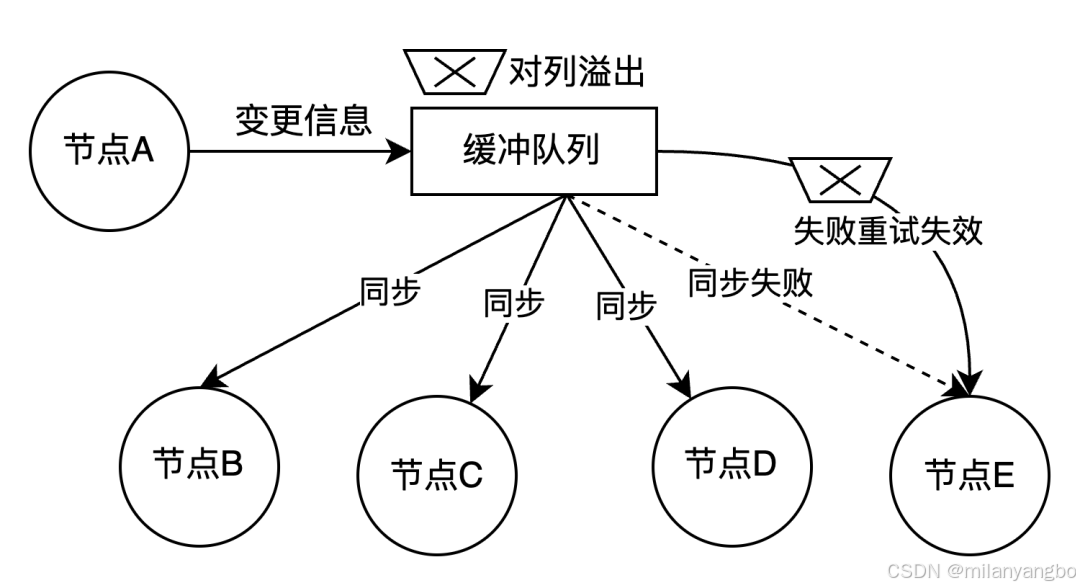

直接邮寄(Direct mail),当一个节点自身状态发生重要更新时(例如,它检测到一个新数据),它主动将这个更新推送给随机选择的邻居。这是信息快速传播的一种方式,但不保证送达。
如图所示:当节点A的数据更新时,会直接将新数据传给节点B、节点C,然后各个节点再更新自己的数据。
需要说明的是:当队列溢出或长时间无法访问其目的地时,消息可能会被丢弃,也就是说,只采用直邮的方式是无法实现最终一致性的。

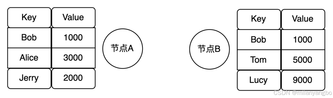

反熵(Anti entropy/ Pull or Push-Pull style),中的熵是指混乱程度,在此处,熵可以理解成不同节点中数据的差异性。反熵就是指消除混乱程度,提升节点间数据的相似度,降低熵值。反熵主要有推、拉和推拉三种方式。

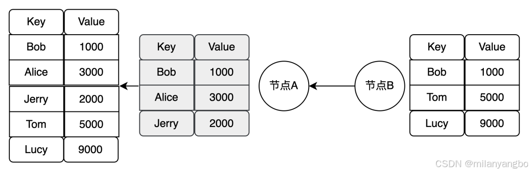

1)推方式,节点A定期选择节点B,将A的所有(或部分摘要)数据推送给B,让B修复其与A不一致的部分。
2)拉方式,节点A定期选择节点B,从B拉取其所有(或部分摘要)数据,修复A自身与B不一致的部分。

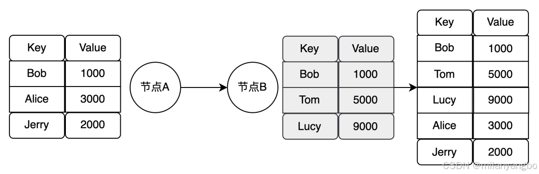

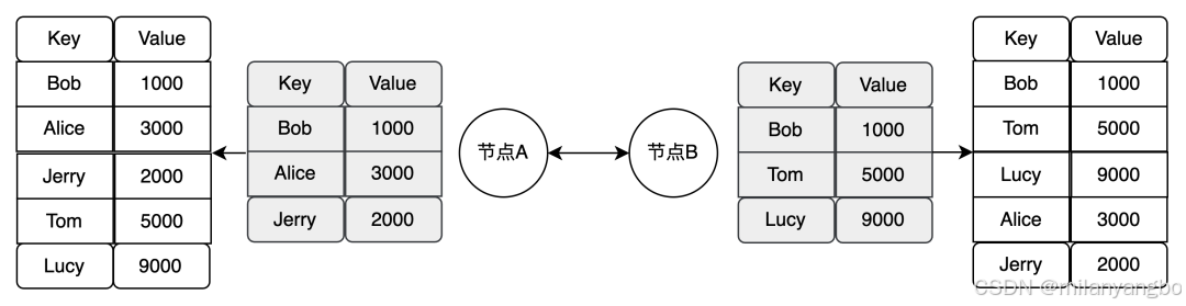

3)推拉方式,节点A选择节点B,双方交换数据并各自修复差异。这是最常见和鲁棒的方式。
反熵通过异步方式修复数据差异,可以实现“最终一致性”,但是,节点之间需要相互交换和比较数据,如果集群节点数比较多且动态变化,代价就成直线上升(比如k8s环境中检测节点故障,并动态维护集群节点状态)。因此,反熵方式适合节点数固定且有限的集群实现数据一致性。

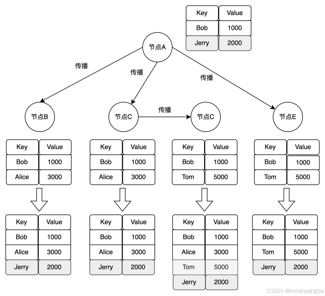

谣言传播(Rumor mongering/ Hot-stuff Propagation),当一个节点有“新”信息(谣言)时,它会积极地向其他节点传播。如果一个节点收到了它之前未曾听闻的谣言,它也会变成一个活跃的传播者,继续向外散播。为了避免谣言无限传播,可以设置传播次数上限,或者当一个节点发现其大多数邻居都已经知道这个谣言时,它就停止主动传播,转为仅在被询问时才告知(即从“活跃”转为“被动”)。

如图所示,当节点A有新数据时,会成为活跃节点,然后向集群中节点B,节点E传播该数据,节点C收到新数据之后也变成了活跃节点,然后向节点D传播新数据,这样其他节点都能更新到新数据。
