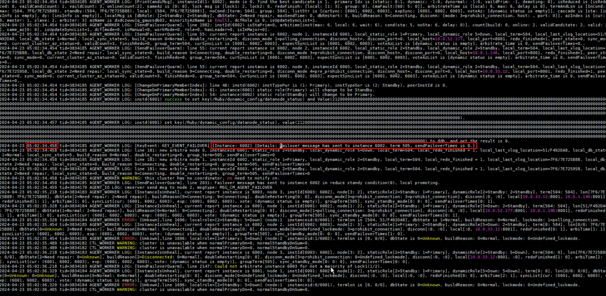

3.1、确认DN主备切换时间点。
查看cm_server主日志,搜索关键词“Failover message has sent to instance”,从日志中发现,2024-04-23 05:02:34,cm_server下发命令,将dn_6002切换为主DN。

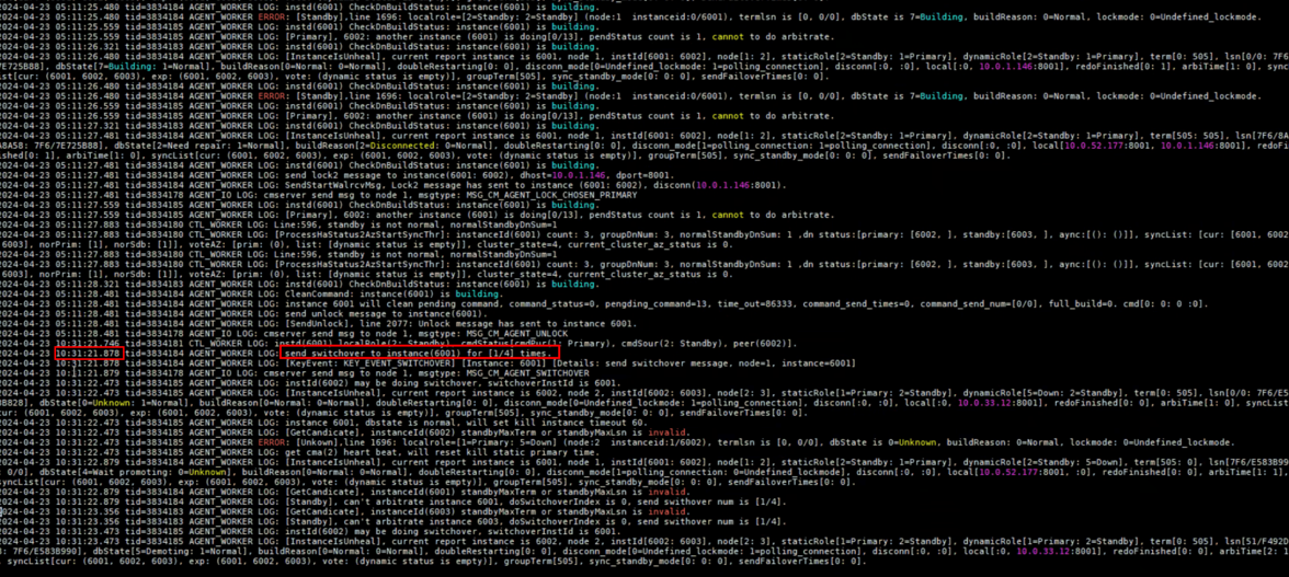

继续查看cm_server主日志,搜索关键词“send switchover to instance”,发现在2024-04-23 10:31:21,手工下发了switchover命令,将dn_6001切换为主。
经以上分析,2024-04-23 05:02:34因为dn_6001的某些故障,cm_server将主DN切换为dn_6002,2024-04-23 10:31:21手动下发switchover命令将dn_6001切换为主。

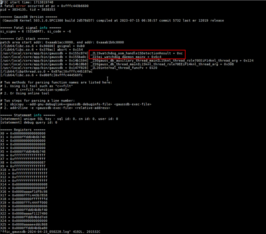

3.3、查看是否生成ffic日志
进入日志目录,发现存在ffic日志
cd $GAUSSLOG/ffic_log
3.4、分析ffic日志

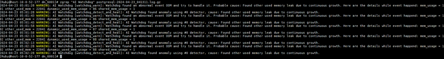

查看ffic_log日志,发现dn_6001因为发生oom,被AI Watchdog杀掉进程,从而触发主备切换。
3.5、继续查看dn_6001日志。
搜索关键词,AI Watchdog,发现是因为动态内存上涨,触发AI Watchdog主备切换。
cd $GAUSSLOG/pg_log/dn_6001
vim postgresql-yyyy-mm-dd_******.log

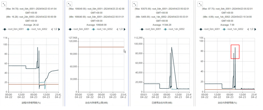

3.6、查看动态内存使用情况。
查看监控指标,动态内存使用率瞬间冲高。

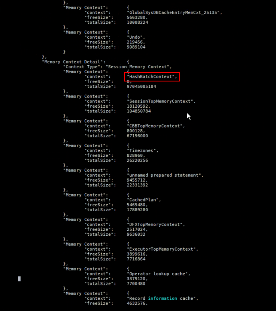

3.7、查看dn_6001动态内存上下文
发现hashBatchContext上下文根动态内存使用高,判断可能为大的查询,其中的hash关联占用动态内存高。
cd $GAUSSLOG/mem_log/dn_6001_6002_6003

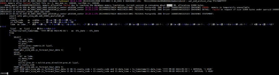

3.8、查找动态内存占用高的SQL语句。
发现占用动态内存高的SQL语句为insert into语句,该语句存在大量的关联查询,在执行该语句时发生申请内存失败,报错信息为:memory is temporarily unavailable。
zgrep -i debug_query_id postgresql-yyyy-mm-dd_******.log.zg | awk -F 'consuming about' '{print $2}'|sort -nk1
