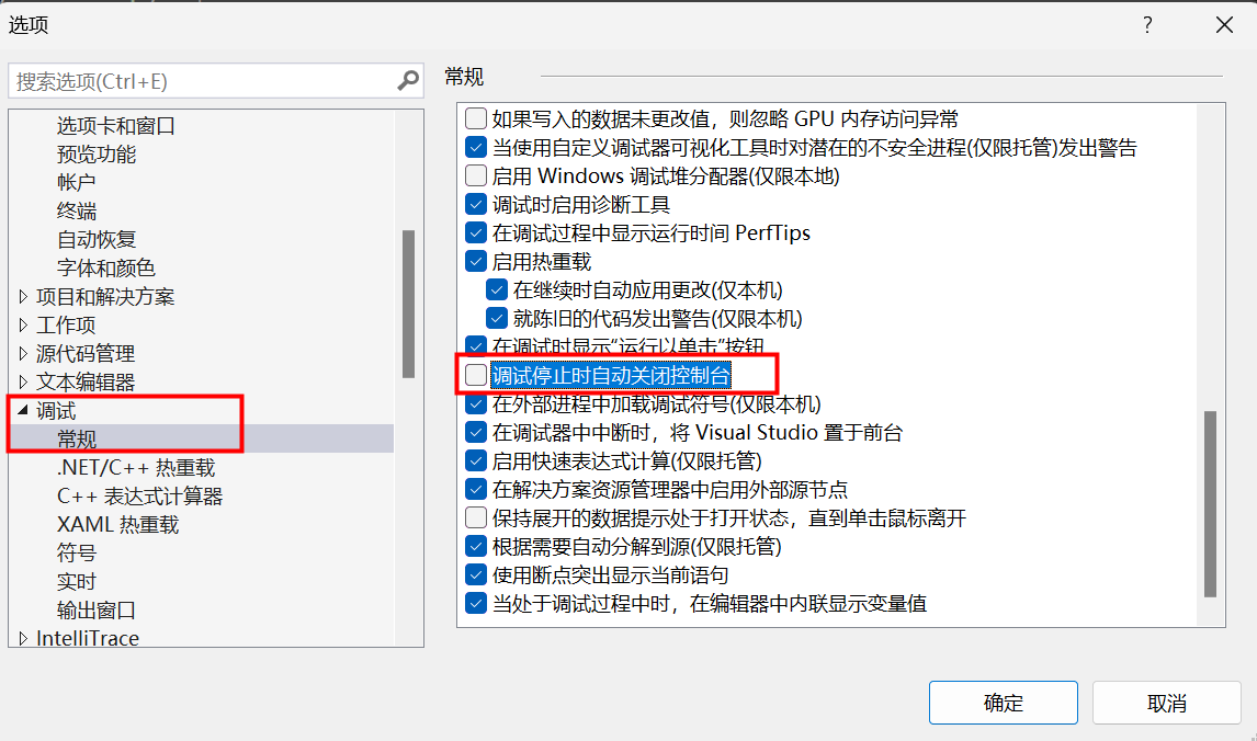

开启/关闭步骤
  1. 打开选项窗口
    • 启动 Visual Studio
    • 点击顶部菜单栏的"工具"(Tools)
    • 在下拉菜单中选择"选项"(Options)
  2. 导航到调试设置
    • 在左侧面板中,找到并点击"调试"(Debugging)类别
    • 在调试选项列表中,找到"常规"(General)部分
  3. 找到目标选项
    • 在常规设置列表中,滚动查找"调试停止时自动关闭控制台"(Automatically close the console when debugging stops)选项
  4. 启用或禁用功能
    • 要开启功能:勾选该选项前的复选框
    • 要关闭功能:取消勾选该选项前的复选框
  5. 保存设置
    • 点击对话框底部的"确定"(OK)按钮保存更改
