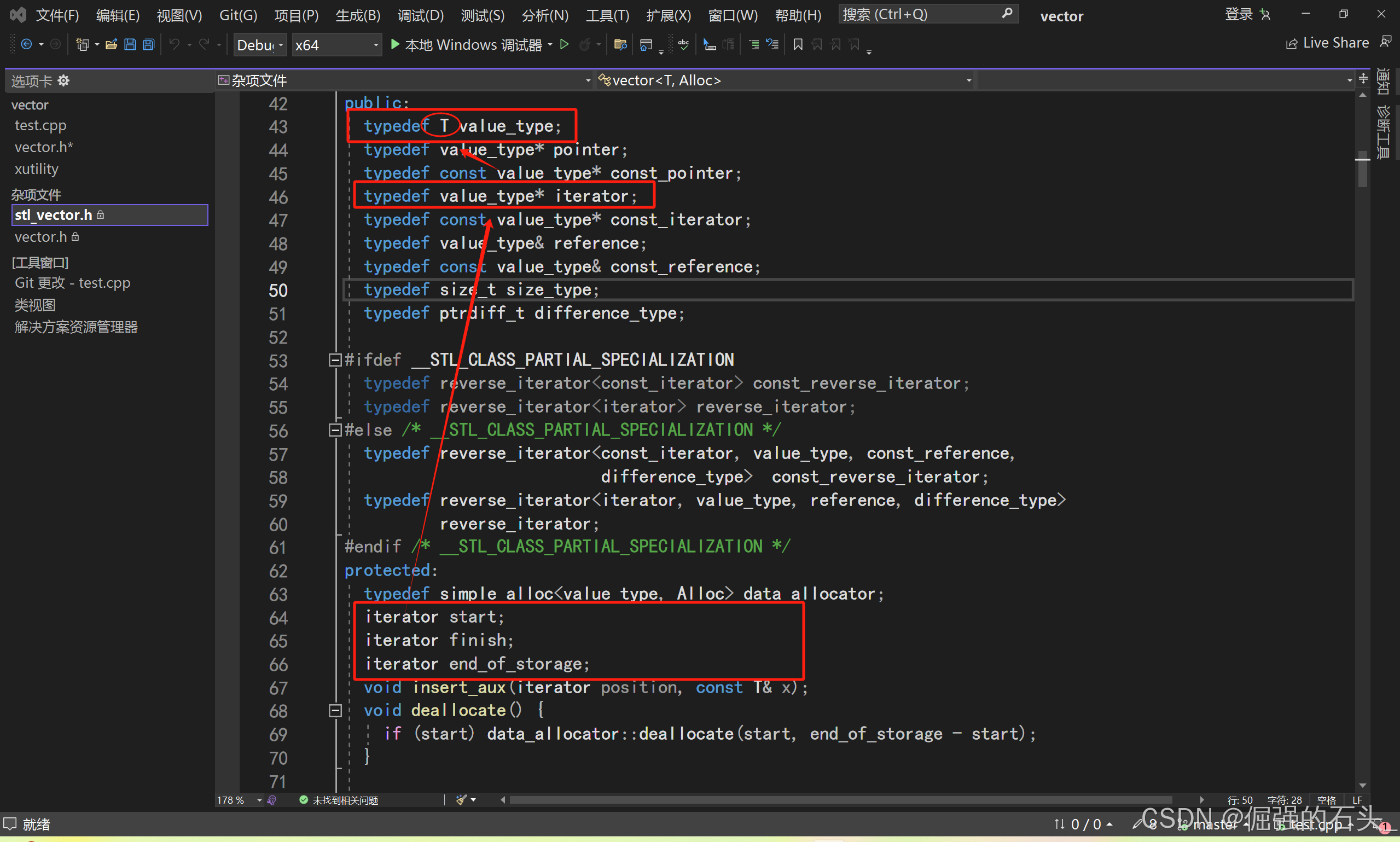

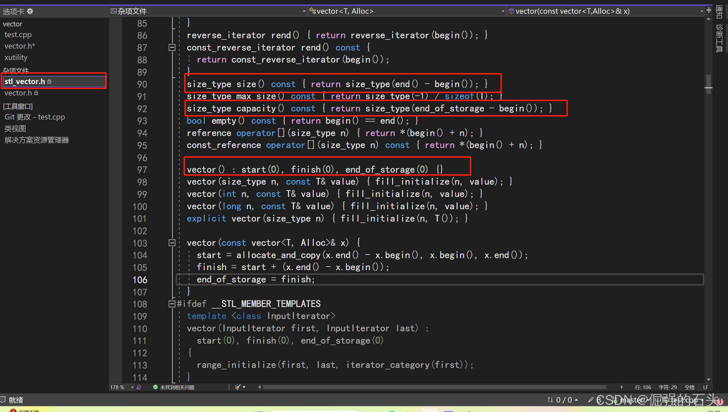

二、成员变量
通过对stl库中vector的实现进行分析:
我们发现其成员变量与我们想象的不一致,并不是通过一个指针指向数据和两个size_t size和capacity
通过默认构造找到了其基于三个成员变量startfinishendofstorage来实现vector
并通过size和capacity成员函数的实现可以明白:==STL库是通过指针做差来计算size和capacity==
接着往下深挖,可以找到:
==三个成员变量的数据类型,最终是基于模板类型的指针==
于是,我们通过模拟STL库的方式来实现vector
private:
    iterator _start = nullptr;    // 指向数据存储起始位置
    iterator _finish = nullptr;   // 指向有效数据尾部的下一个位置
    iterator _endofstorage = nullptr; // 指向存储容量尾部
通过三个指针实现动态数组的核心控制:
  • _start:内存块的起始地址
  • _finish:当前有效元素的末尾的下一个位置
  • _endofstorage:内存块的总容量

5.1 size 函数
size_t size()const
    return _finish - _start;
思路size 函数返回 vector 中当前元素的数量,通过 _finish_start 指针的差值计算得到。
5.2 capacity 函数
size_t capacity()const
    return _endofstorage - _start;
思路capacity 函数返回 vector 当前分配的内存空间能够容纳的元素数量,通过 _endofstorage_start 指针的差值计算得到。

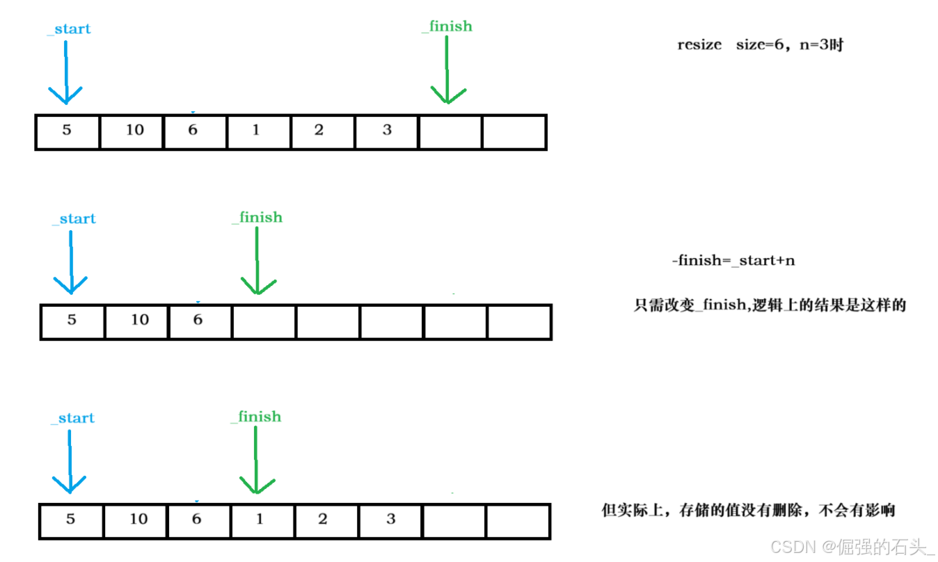

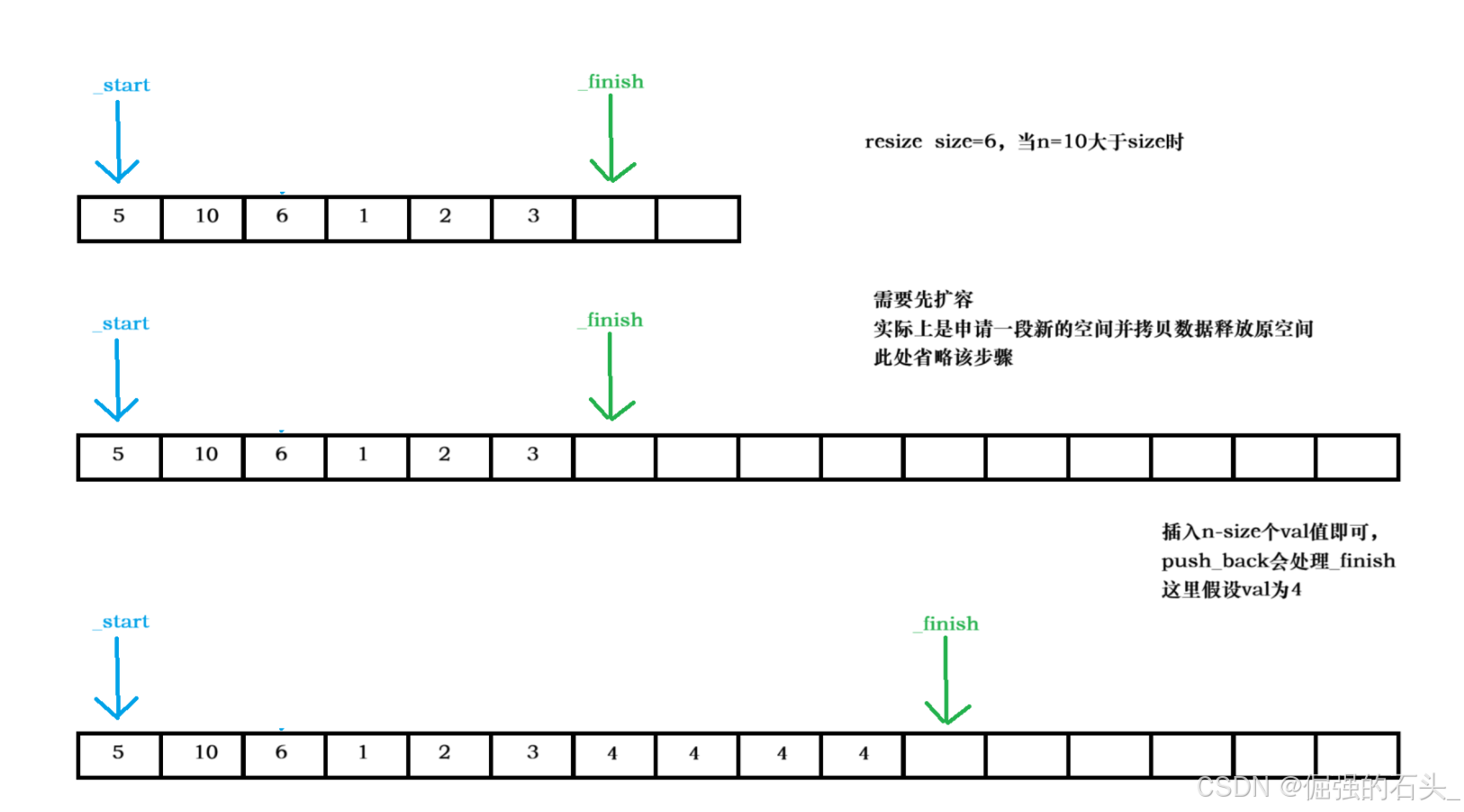

5.4 resize 函数
void resize(size_t n,const T& val=T())
    if (n <= size())
        _finish = _start + n;
    else
        reserve(n);//该函数只有n大于capacity才会扩容
        for (size_t i = size(); i < n; ++i)
            push_back(val);
思路resize 函数用于调整 vector 的大小。如果 n 小于等于当前大小,则将 _finish 指针移动到 _start + n 的位置;如果 n 大于当前大小,则先调用 reserve 函数确保有足够的容量,然后使用 push_back 函数将元素添加到 vector 中,直到大小达到 n
==可参考下面两张图来理解resizeu对于不同的n所采取的不同处理方式==
当n小于等于size时
当n大于size时
包括两种情况,分别是size<n<capacity,以及n>capacity
两种处理结果稍有不同

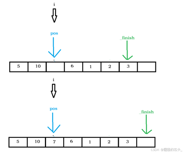

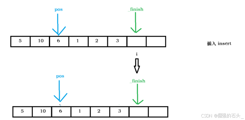

6.3 insert 函数
void insert(iterator pos, const T& val) //插入
    assert(pos >= begin()); //位置合法性判断
    assert(pos <= end());
    if (_finish == _endofstorage)//判断扩容
        size_t len = pos - begin();//提前存下pos相对位置,防止pos迭代器失效
        reserve(capacity() == 0 ? 4 : 2 * capacity());
        pos = begin() + len;
    iterator i = end();//挪动数据
    while (i != pos)
        *i = *(i - 1);
        --i;
    *pos = val;
    ++_finish;
思路insert 函数用于在指定位置插入一个元素。首先进行位置合法性检查,如果当前容量不足,则进行扩容操作。在扩容过程中,需要提前记录插入位置的相对位置,以避免迭代器失效。然后将插入位置之后的元素依次向后移动一位,最后将元素插入到指定位置,并将 _finish 指针向后移动一位。
==可参考下面两张图来理解insert的过程==
1.首先判断是否需要扩容
2.然后需要判断和挪动数据(因为vector底层是基于顺序表的原理实现的)
3.最后将空出来的位置插入数据 ,修改finish的值
挪动数据和插入

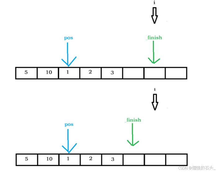

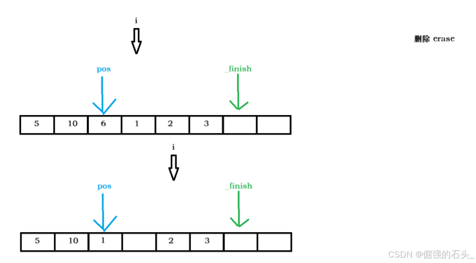

6.4 erase 函数
iterator erase(iterator pos)
    assert(pos < end());
    assert(!empty());
    iterator i = pos + 1;
    while (i != end())
        *(i - 1) = *i;
        ++i;
    --_finish;
    return pos;
思路erase 函数用于删除指定位置的元素。首先进行位置合法性检查,然后将删除位置之后的元素依次向前移动一位,最后将 _finish 指针向前移动一位。函数返回指向删除位置的迭代器。
==可借助下面两张图来理解erase的过程==
1.挪动数据 2.修改finish
