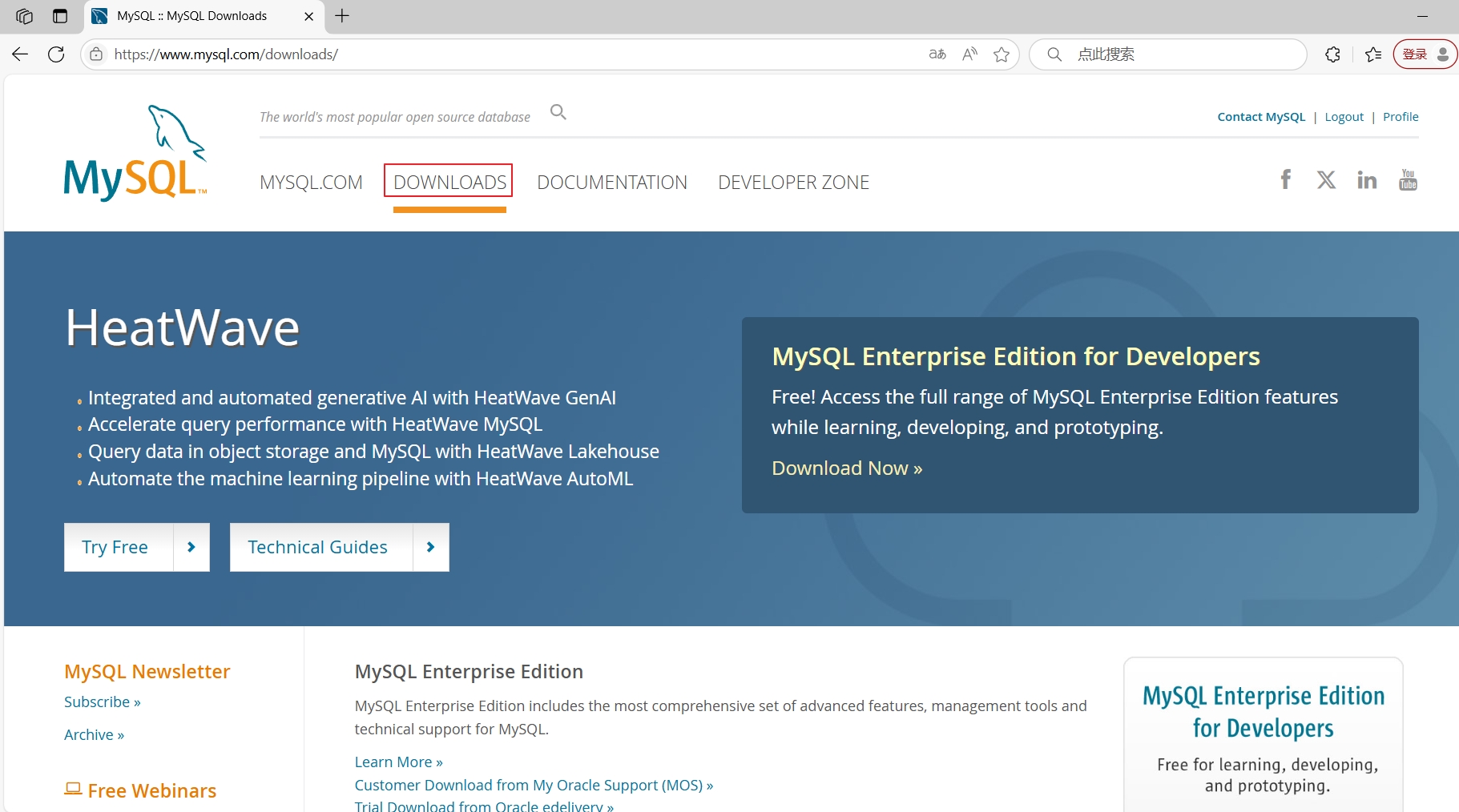

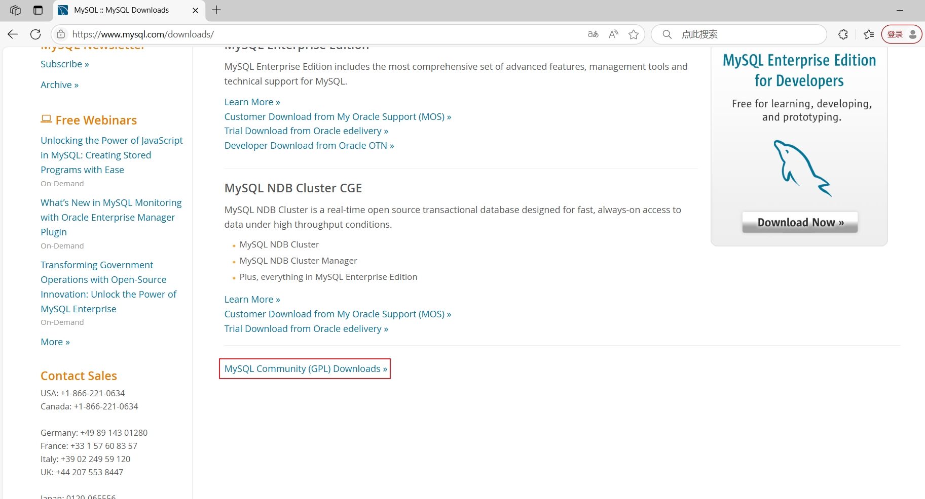

MySQL源码包下载,去“https://www.mysql.com/”网站下载,选择“DOWNLOADS”,如图84所示。
图84 下载MySQL源码包

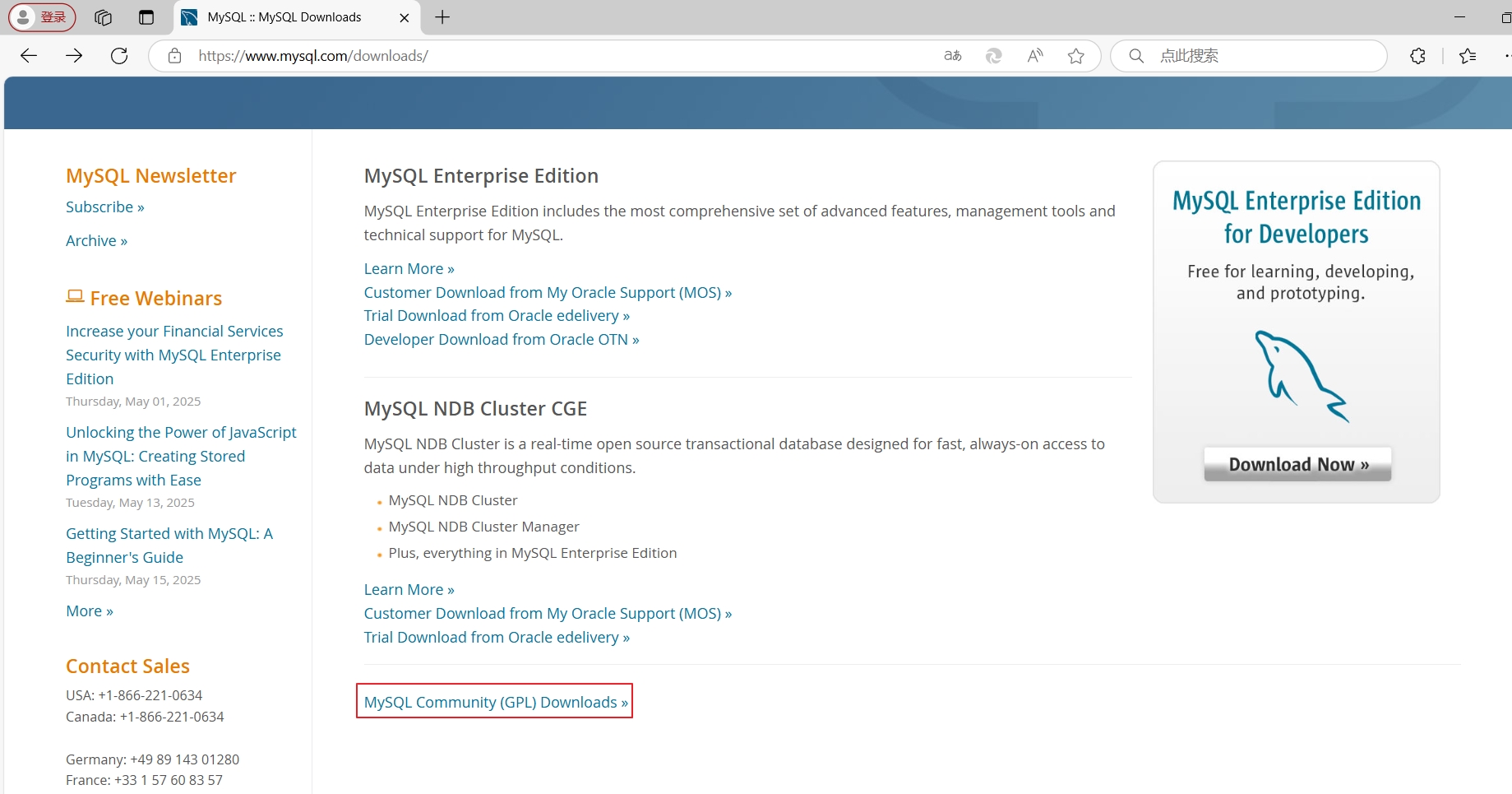

选择“MySQL Community (GPL) Downloads”,如图85所示。
图85 下载MySQL源码包

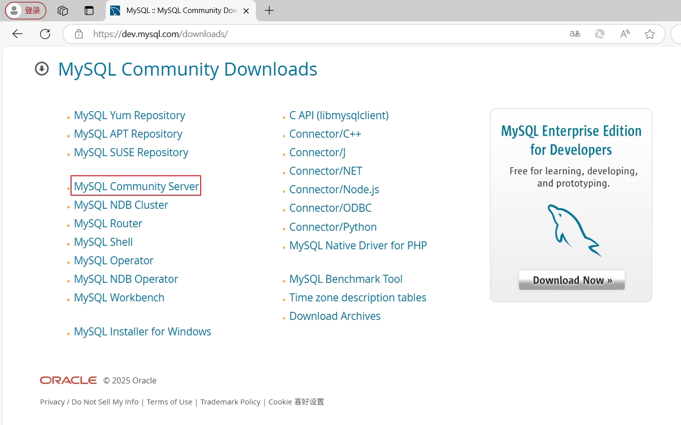

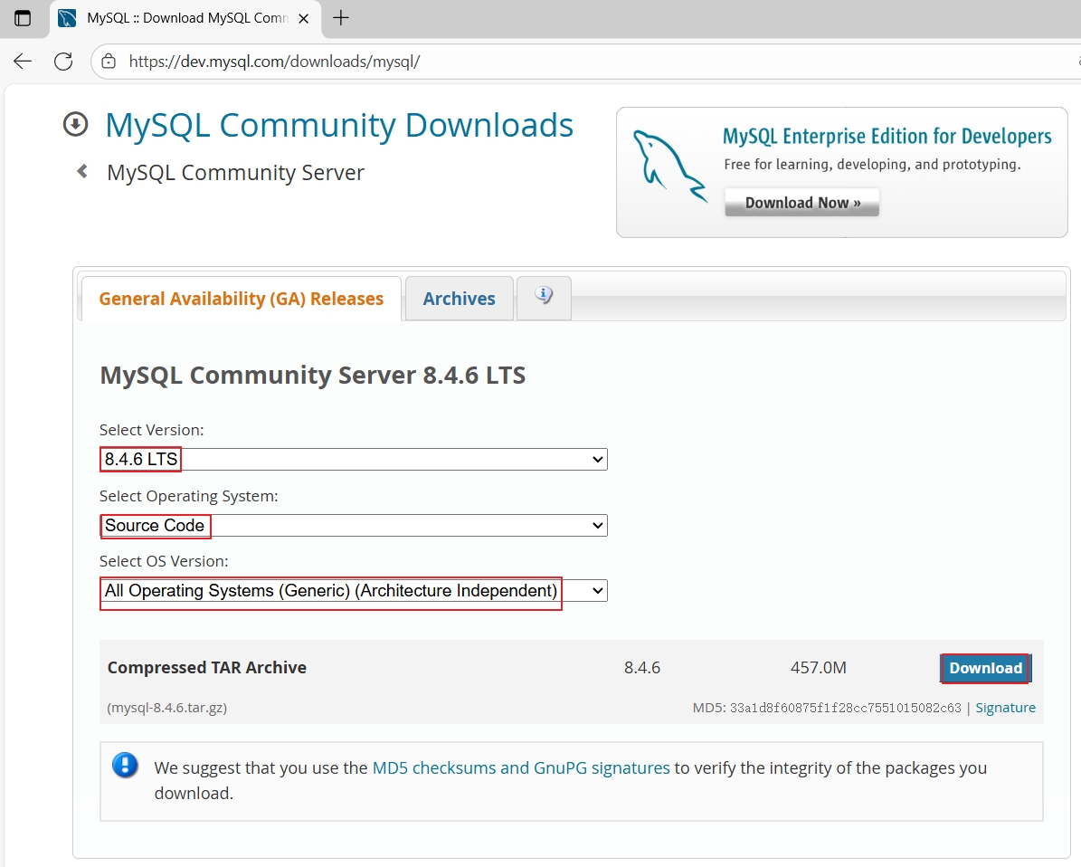

然后选择“MySQL Community Server”,如图86所示。
图86 下载MySQL源码包

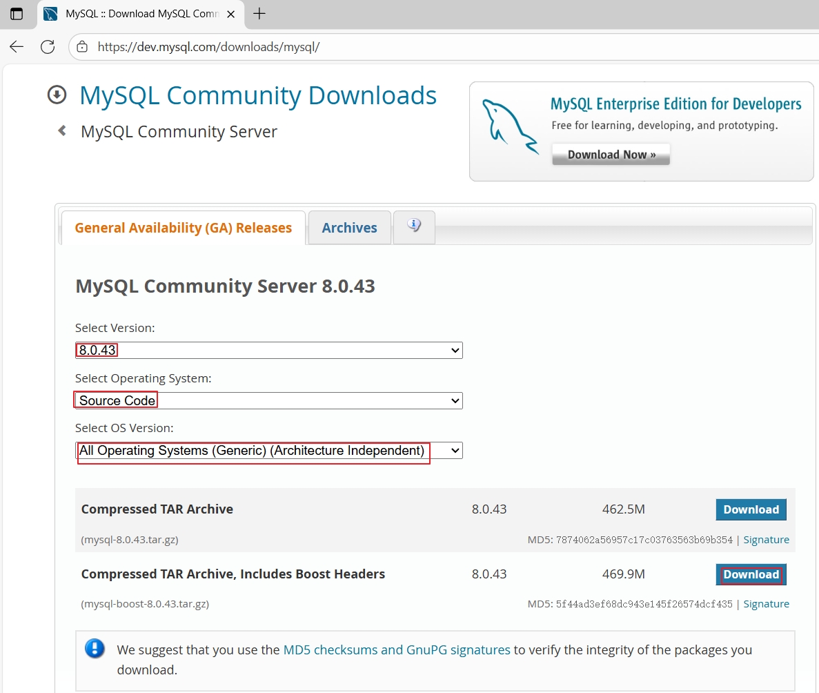

然后版本选择“8.0.43”,操作系统选择“Source Code”,系统版本选择“All Operating Systems (Generic) (Architecture Independent)”,然后选择下面的“mysql-boost-8.0.43.tar.gz”包后面的“Download”进行下载,如图87所示。
图87 下载MySQL源码包

2.4.2.4 下载并解压缩源码包
MySQL源码包下载,去“https://www.mysql.com/”网站下载,选择“DOWNLOADS”,如图88所示。
图88 下载MySQL源码包
选择“MySQL Community (GPL) Downloads”,如图89所示。
图89 下载MySQL源码包
然后选择“MySQL Community Server”,如图90所示。
图90 下载MySQL源码包
然后版本选择“8.4.6 LTS”,操作系统选择“Source Code”,系统版本选择“All Operating Systems (Generic) (Architecture Independent)”,然后选择下面的“mysql-8.4.6.tar.gz”包后面的“Download”进行下载,如图91所示。
图91 下载MySQL源码包
