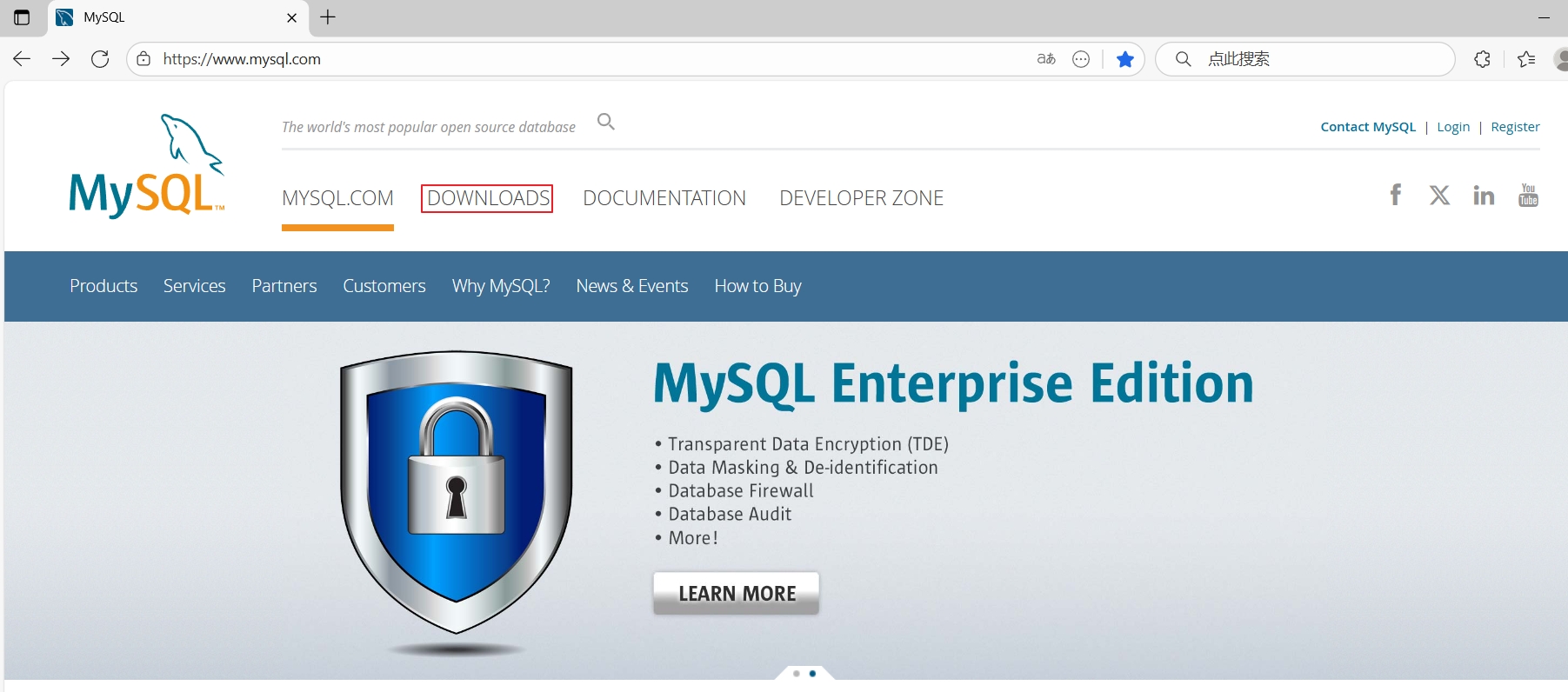

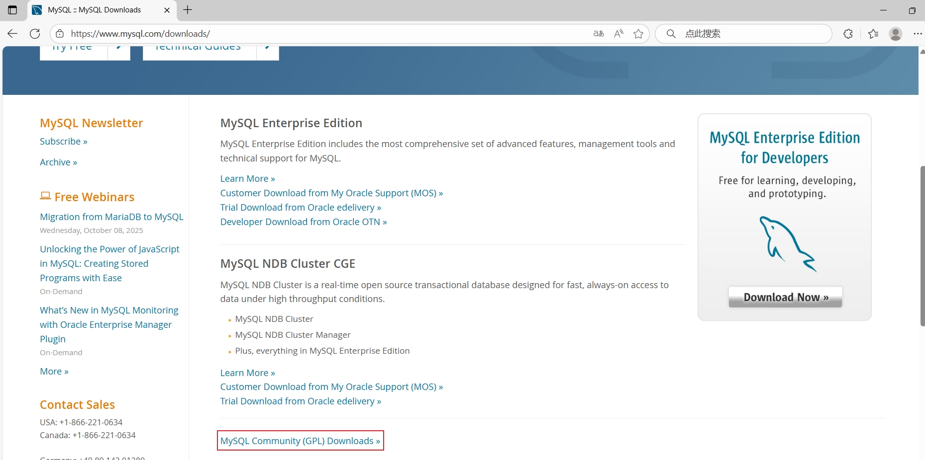

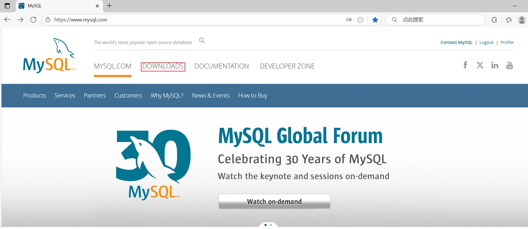

去“https://www.mysql.com/”网站下载,选择“DOWNLOADS”,如图41所示。
图41 下载MySQL DEB包

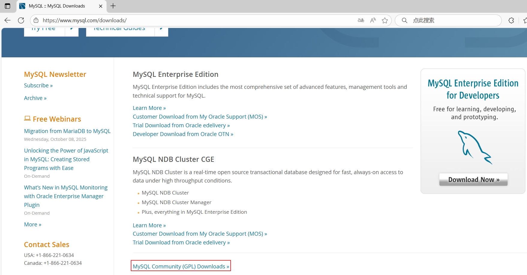

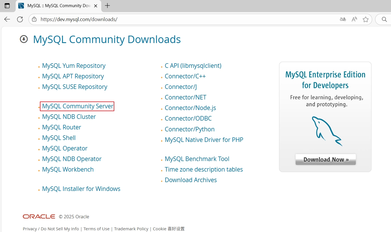

选择“MySQL Community (GPL) Downloads”,如图42所示。
图42 下载MySQL DEB包

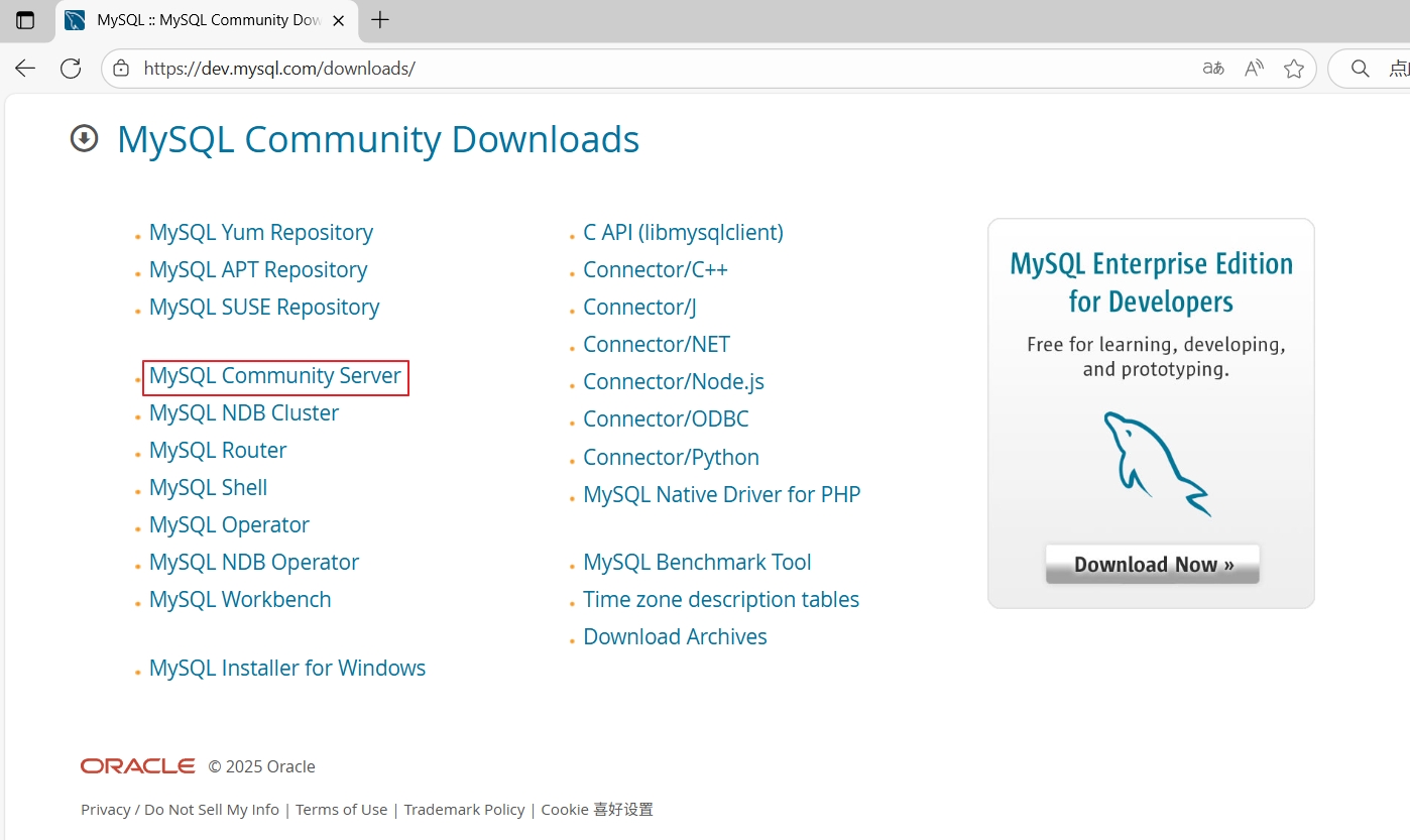

选择“MySQL Community Server(MySQL社区服务器)”,如图43所示。
图43 下载MySQL DEB包

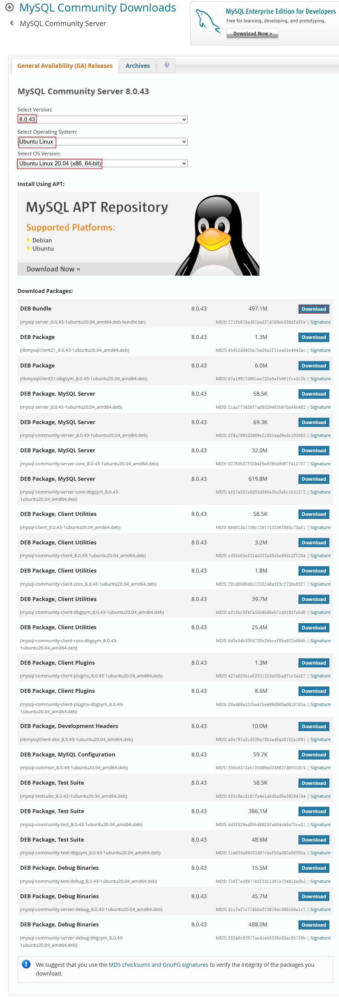

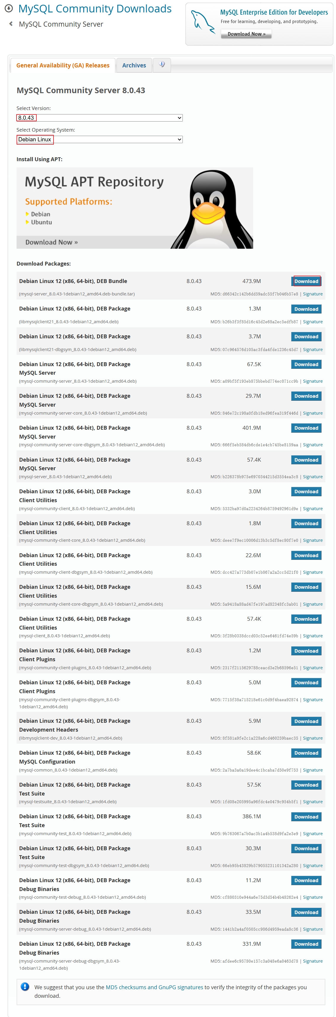

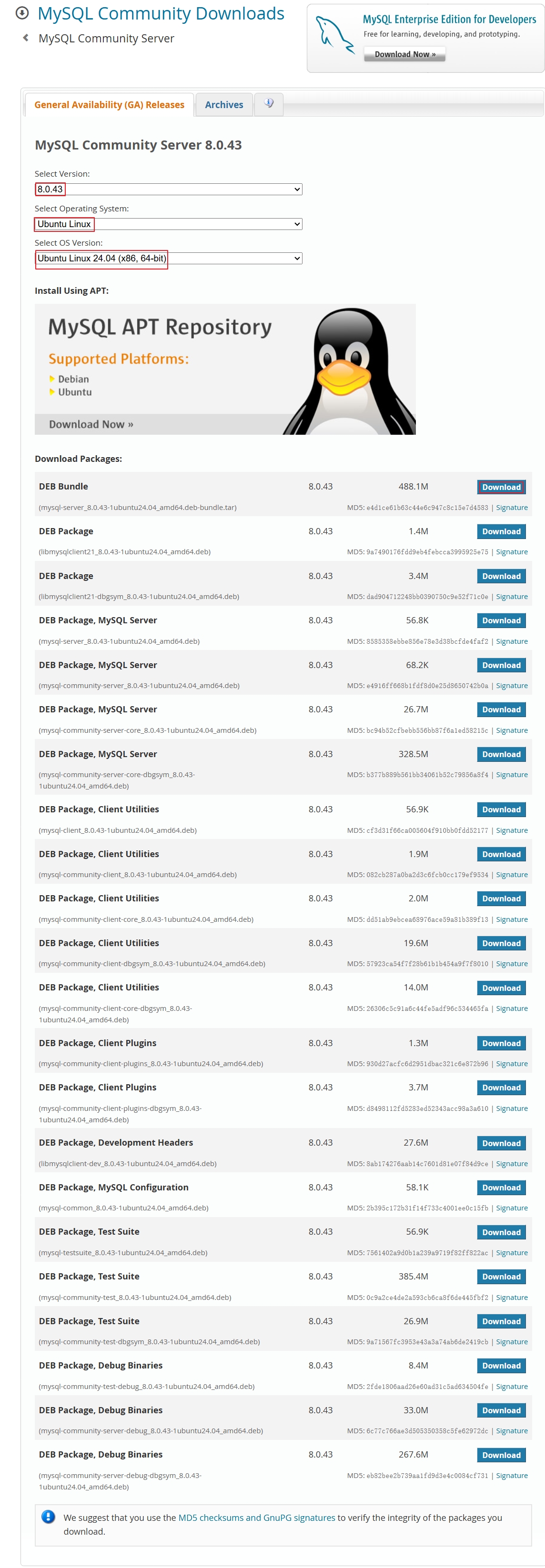

在“Ubuntu 24.04”上安装MySQL:

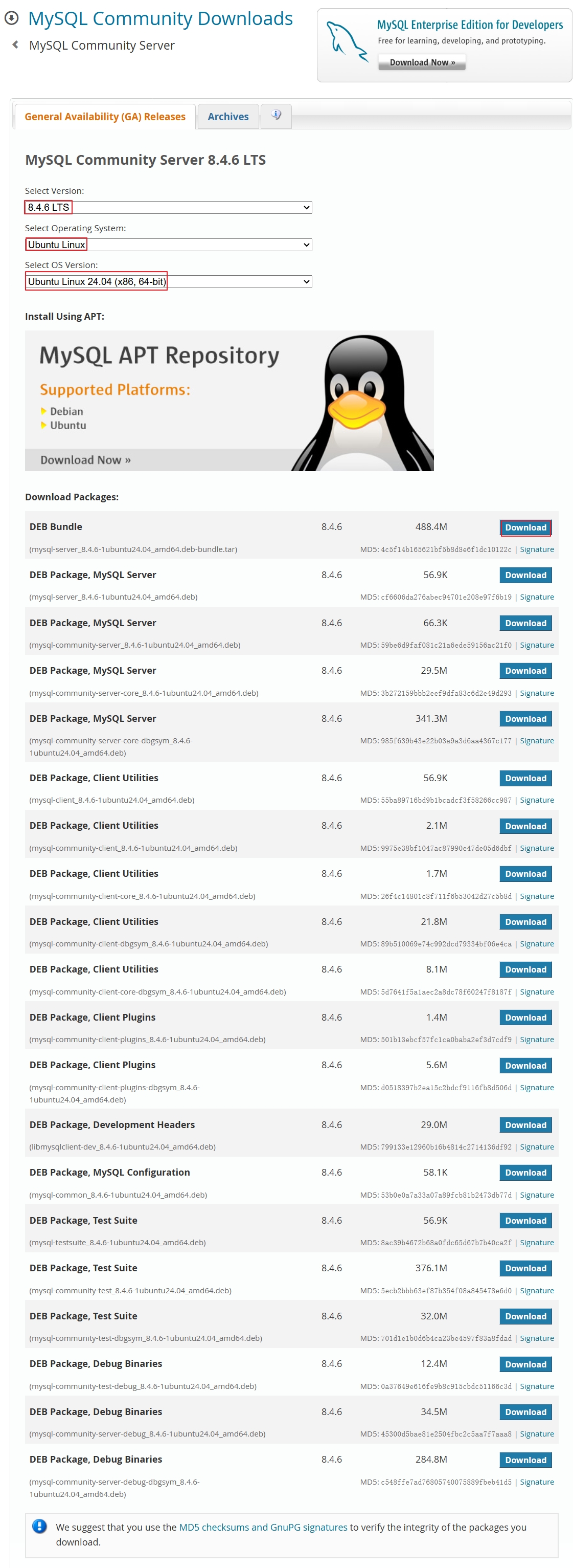

"Select Version(选择版本)"为:8.0.43,“Select Operating System(选择操作系统)”为:Ubuntu Linux,"Select OS Version(选择操作系统版本)"为:根据版本选择,“Ubuntu 24.04"选择"Ubuntu Linux 24.04 (x86 , 64-bit)”,然后选择”DEB Bundle“后面的”Download“,如图44所示。
图44 下载MySQL DEB包
root@ubuntu2404:~# wget https://cdn.mysql.com//Downloads/MySQL-8.0/mysql-server_8.0.43-1ubuntu24.04_amd64.deb-bundle.tar
root@ubuntu2404:~# tar xf mysql-server_8.0.43-1ubuntu24.04_amd64.deb-bundle.tar

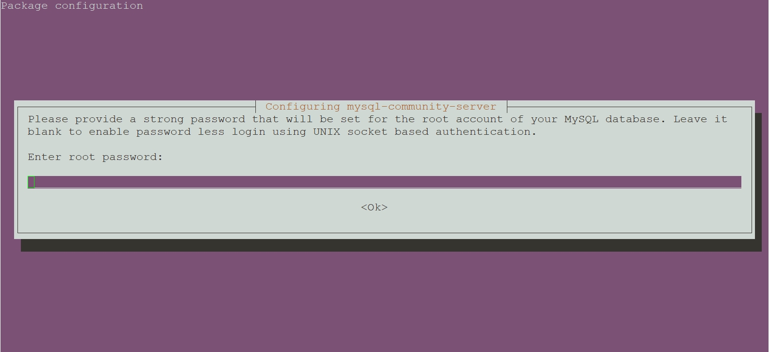

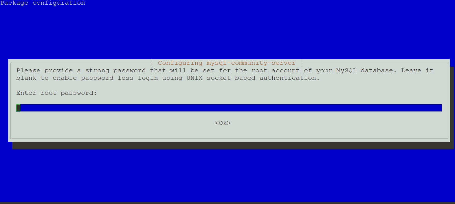

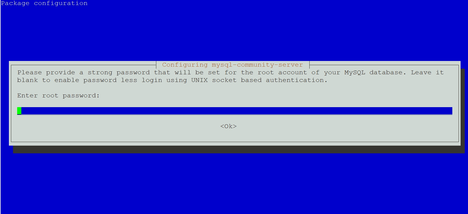

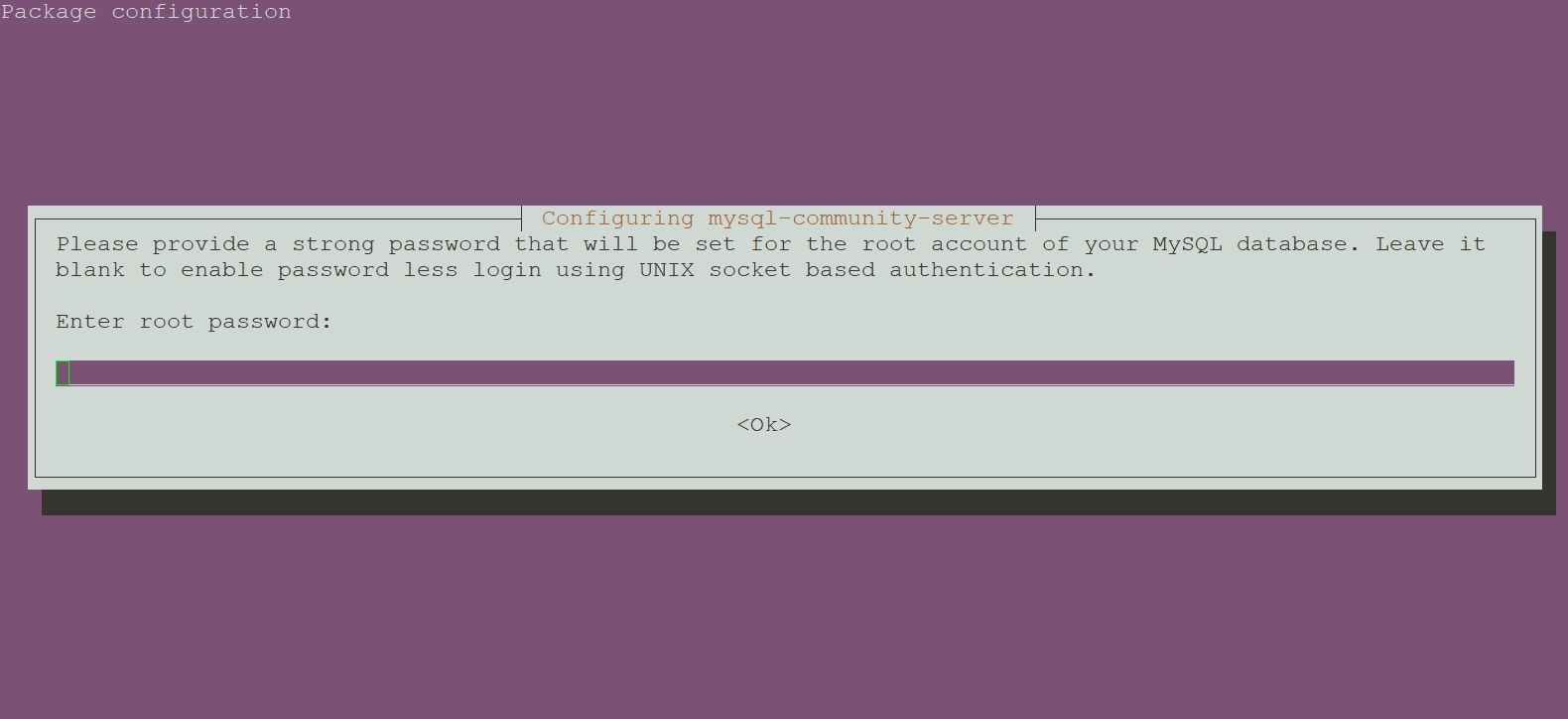

输入MySQL root用户密码,然后按下 Enter 键,如图45所示。
图45 输入MySQL root用户密码

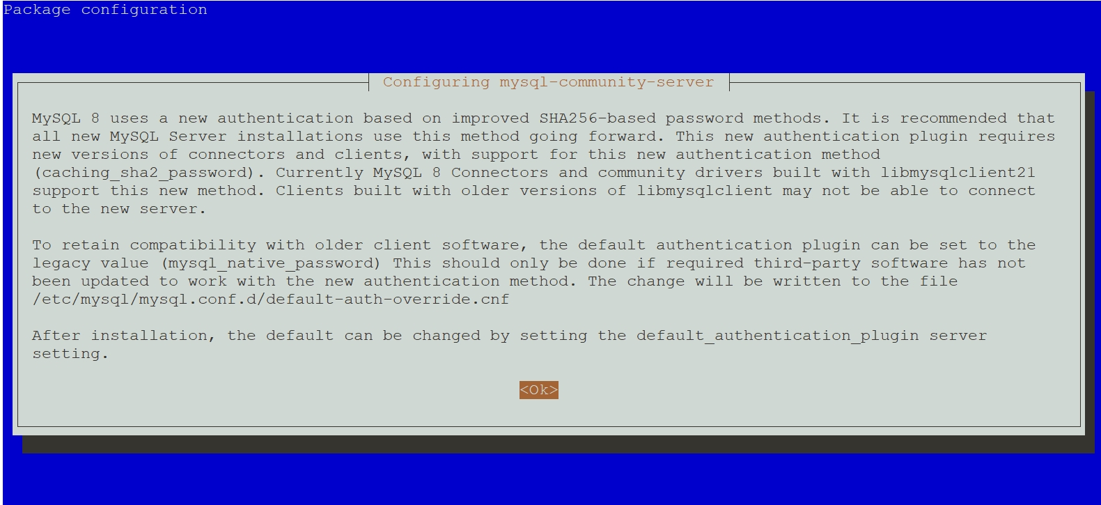

在下面提示直接按下 Enter 键,如图46所示。
图46 确认提示信息

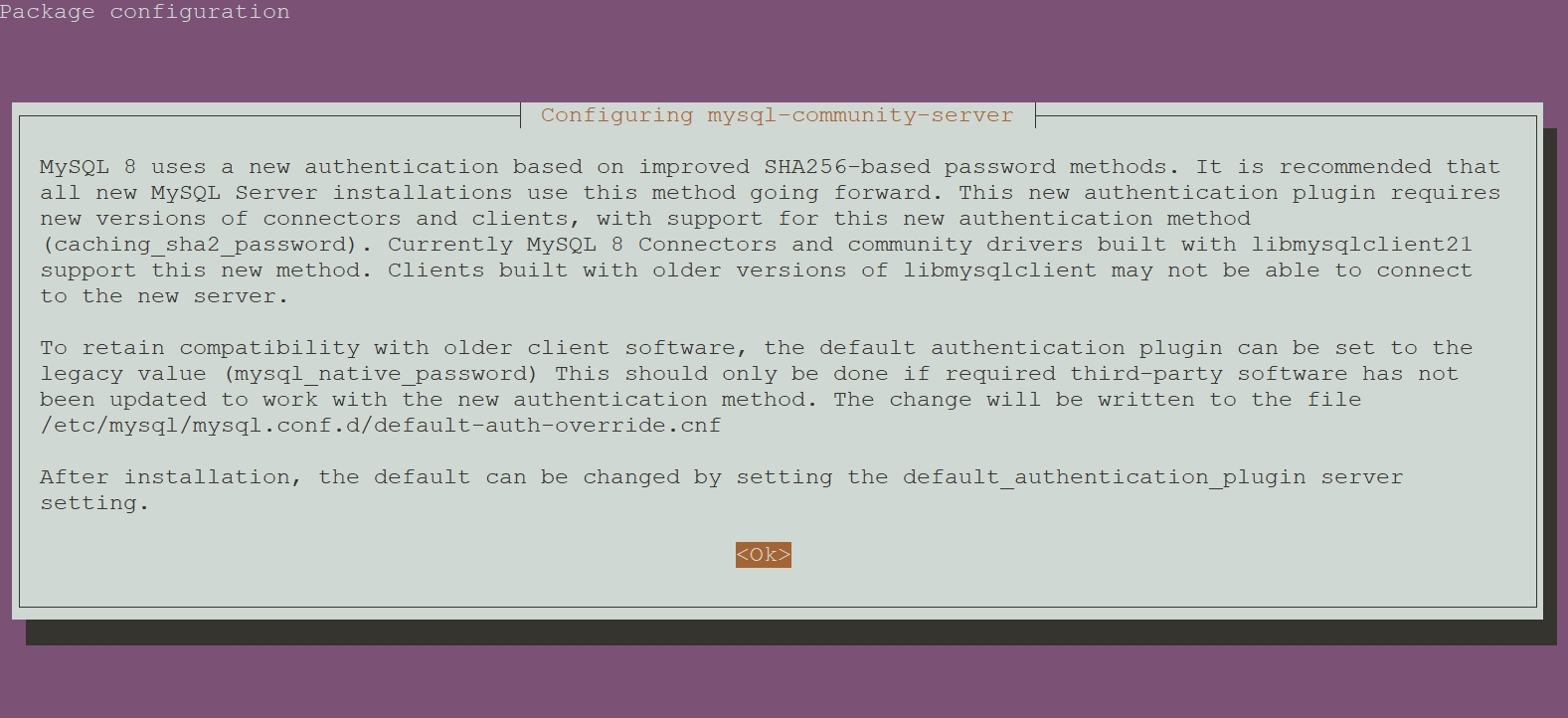

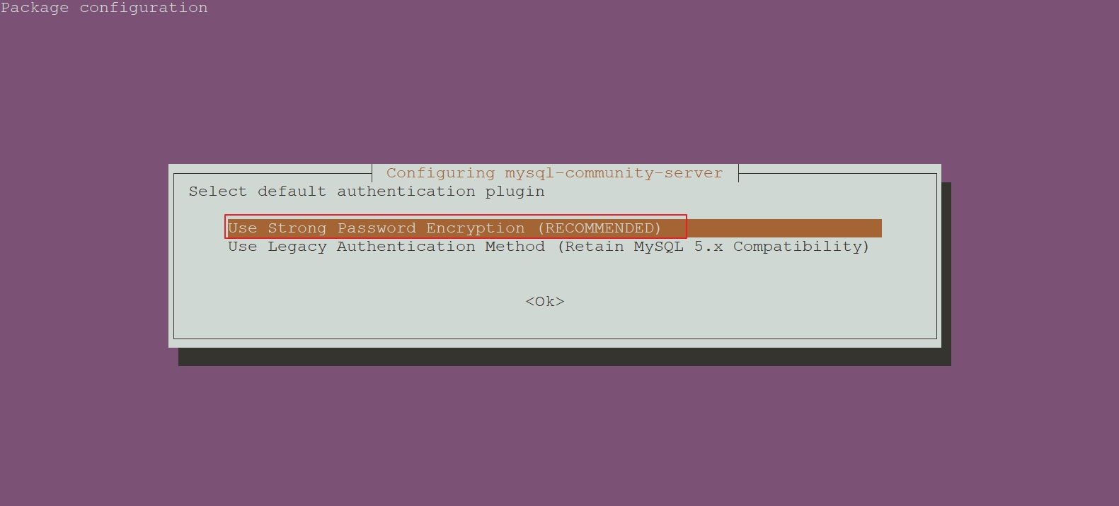

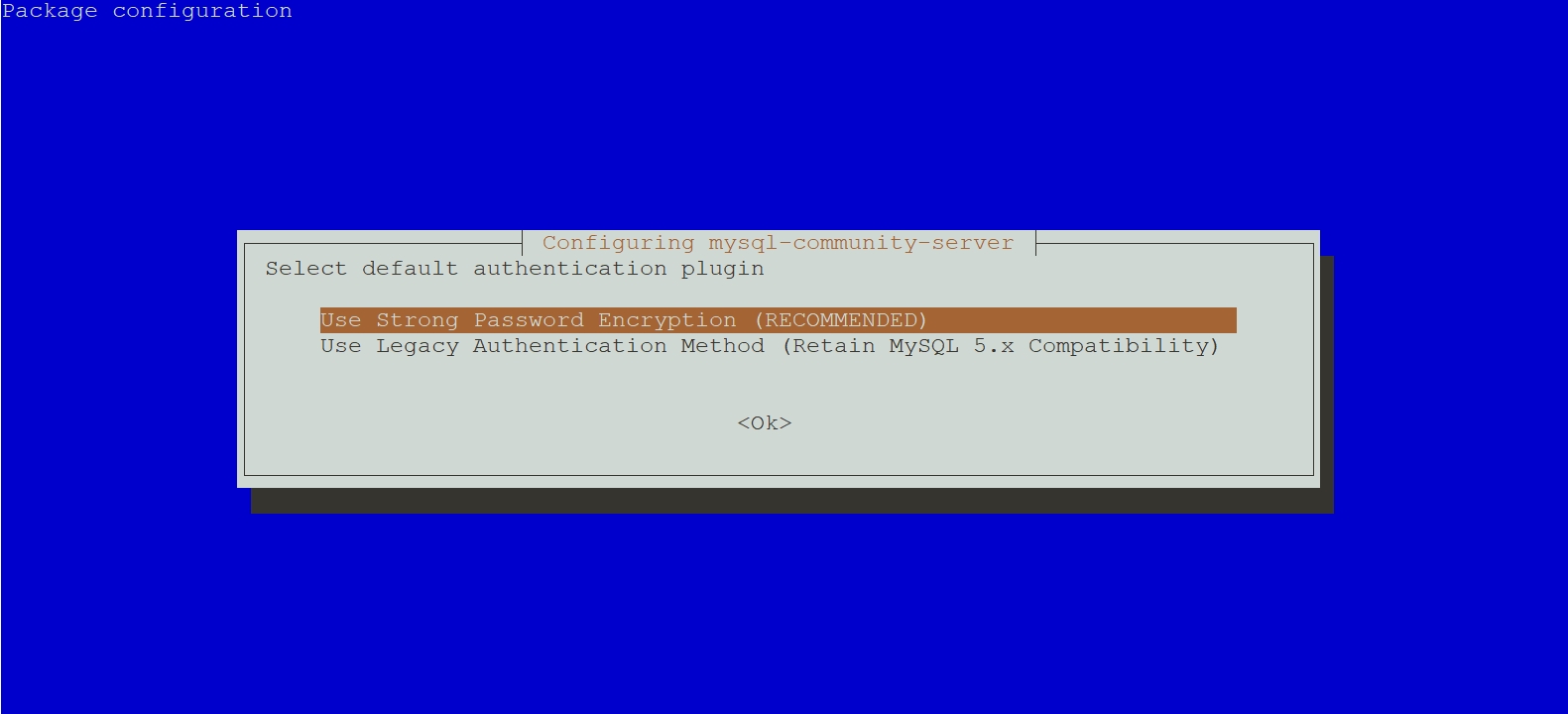

选择“Use Strong Password Encryption (RECOMMENDED)”,然后按下 Enter 键,如图47所示。
图47 选择默认身份验证插件

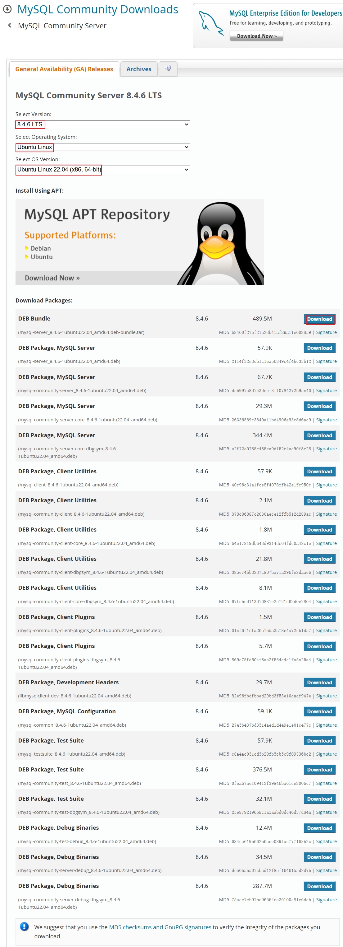

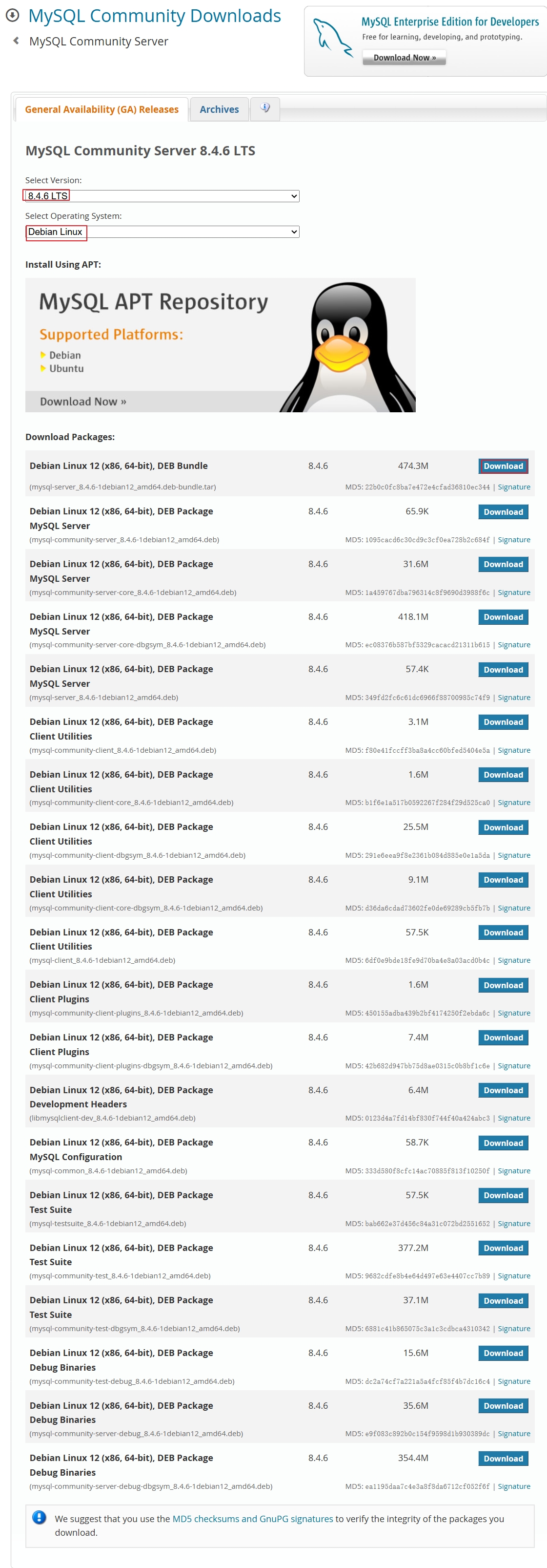

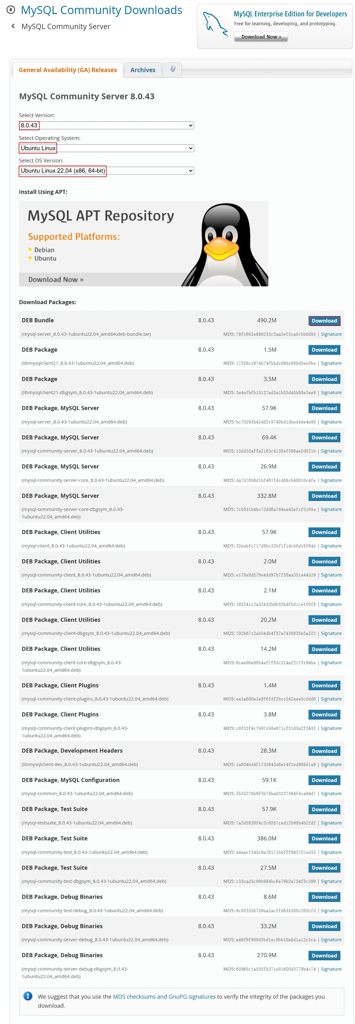

在“Ubuntu 22.04”上安装MySQL:
"Select Version(选择版本)"为:8.0.43,“Select Operating System(选择操作系统)”为:Ubuntu Linux,"Select OS Version(选择操作系统版本)"为:根据版本选择,“Ubuntu 22.04"选择"Ubuntu Linux 22.04 (x86 , 64-bit)”,然后选择”DEB Bundle“后面的”Download“,如图48所示。
图48 下载MySQL DEB包
root@ubuntu2204:~# wget https://cdn.mysql.com//Downloads/MySQL-8.0/mysql-server_8.0.43-1ubuntu22.04_amd64.deb-bundle.tar
root@ubuntu2204:~# tar xf mysql-server_8.0.43-1ubuntu22.04_amd64.deb-bundle.tar

在“Ubuntu 20.04”上安装MySQL:
"Select Version(选择版本)"为:8.0.43,“Select Operating System(选择操作系统)”为:Ubuntu Linux,"Select OS Version(选择操作系统版本)"为:根据版本选择,“Ubuntu 20.04"选择"Ubuntu Linux 20.04 (x86 , 64-bit)”,然后选择”DEB Bundle“后面的”Download“,如图49所示。
图49 下载MySQL DEB包

root@ubuntu2004:~# dpkg -i mysql-community-server_8.0.43-1ubuntu20.04_amd64.debb
# 出现图45-47界面,按上面的提示设置。

在“Debian 12”上安装MySQL:
"Select Version(选择版本)"为:8.0.43,“Select Operating System(选择操作系统)”为:Debian Linux,然后选择”DEB Bundle“后面的”Download“,如图50所示。
图50 下载MySQL DEB包
root@debian12:~# wget https://cdn.mysql.com//Downloads/MySQL-8.0/mysql-server_8.0.43-1debian12_amd64.deb-bundle.tar
root@debian12:~# tar xf mysql-server_8.0.43-1debian12_amd64.deb-bundle.tar

输入MySQL root用户密码,然后按下 Enter 键,如图51所示。
图51 输入MySQL root用户密码
在下面提示直接按下 Enter 键,如图52所示。
图52 确认提示信息
选择“Use Strong Password Encryption (RECOMMENDED)”,然后按下 Enter 键,如图53所示。
图53 选择默认身份验证插件

去“https://www.mysql.com/”网站下载,选择“DOWNLOADS”,如图54所示。
图54 下载MySQL DEB包
选择“MySQL Community (GPL) Downloads”,如图55所示。
图55 下载MySQL DEB包
选择“MySQL Community Server(MySQL社区服务器)”,如图56所示。
图56 下载MySQL DEB包
"Select Version(选择版本)"为:8.4.6 LTS,“Select Operating System(选择操作系统)”为:Ubuntu Linux,"Select OS Version(选择操作系统版本)"为:根据版本选择,“Ubuntu 24.04"选择"Ubuntu Linux 24.04 (x86 , 64-bit)”,然后选择”DEB Bundle“后面的”Download“,如图57所示。
图57 下载MySQL DEB包
root@ubuntu2404:~# wget https://cdn.mysql.com//Downloads/MySQL-8.4/mysql-server_8.4.6-1ubuntu24.04_amd64.deb-bundle.tar
root@ubuntu2404:~# tar xf mysql-server_8.4.6-1ubuntu24.04_amd64.deb-bundle.tar

输入MySQL root用户密码,然后按下 Enter 键,如图58所示。
图58 输入MySQL root用户密码
root@ubuntu2404:~# dpkg -i mysql-server_8.4.6-1ubuntu24.04_amd64.deb

# 出现图58界面,按上面的提示设置。

"Select Version(选择版本)"为:8.4.6 LTS,“Select Operating System(选择操作系统)”为:Ubuntu Linux,"Select OS Version(选择操作系统版本)"为:根据版本选择,“Ubuntu 22.04"选择"Ubuntu Linux 22.04 (x86 , 64-bit)”,然后选择”DEB Bundle“后面的”Download“,如图59所示。
图59 下载MySQL DEB包
root@ubuntu2204:~#  wget https://cdn.mysql.com//Downloads/MySQL-8.4/mysql-server_8.4.6-1ubuntu22.04_amd64.deb-bundle.tar

# 出现图58界面,按上面的提示设置。
"Select Version(选择版本)"为:8.4.6 LTS,“Select Operating System(选择操作系统)”为:Debian Linux,然后选择”DEB Bundle“后面的”Download“,如图60所示。
图60 下载MySQL DEB包

输入MySQL root用户密码,然后按下 Enter 键,如图61所示。
图61 输入MySQL root用户密码

# 出现图61界面,按上面的提示设置。
