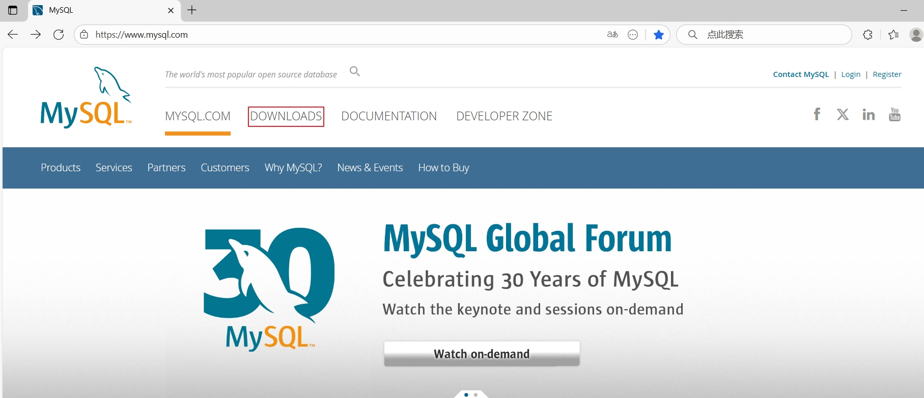

在“Debian 11/12”上安装MySQL:

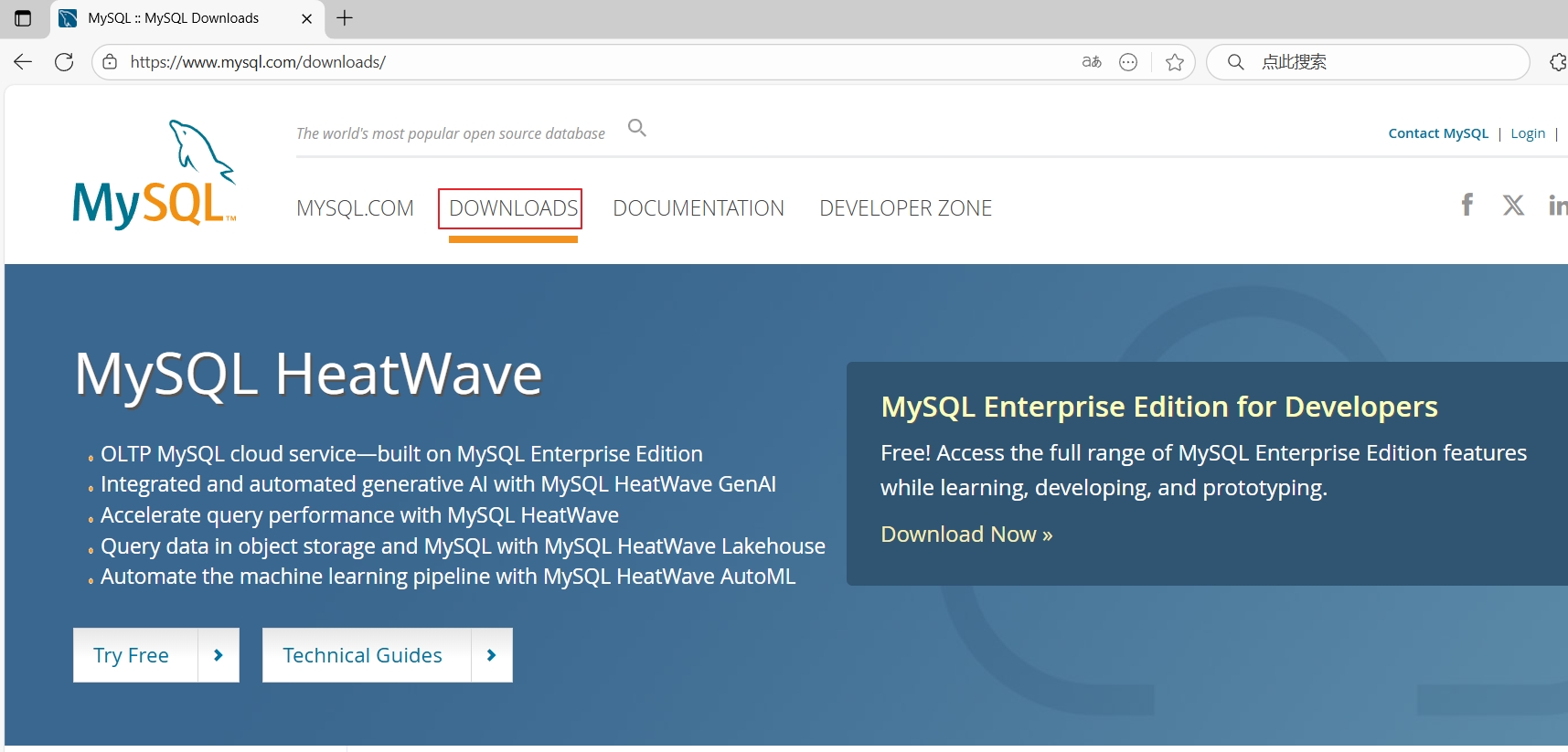

去“https://www.mysql.com/”网站下载,选择“DOWNLOADS”,如图19所示。
图19 下载APT仓库包

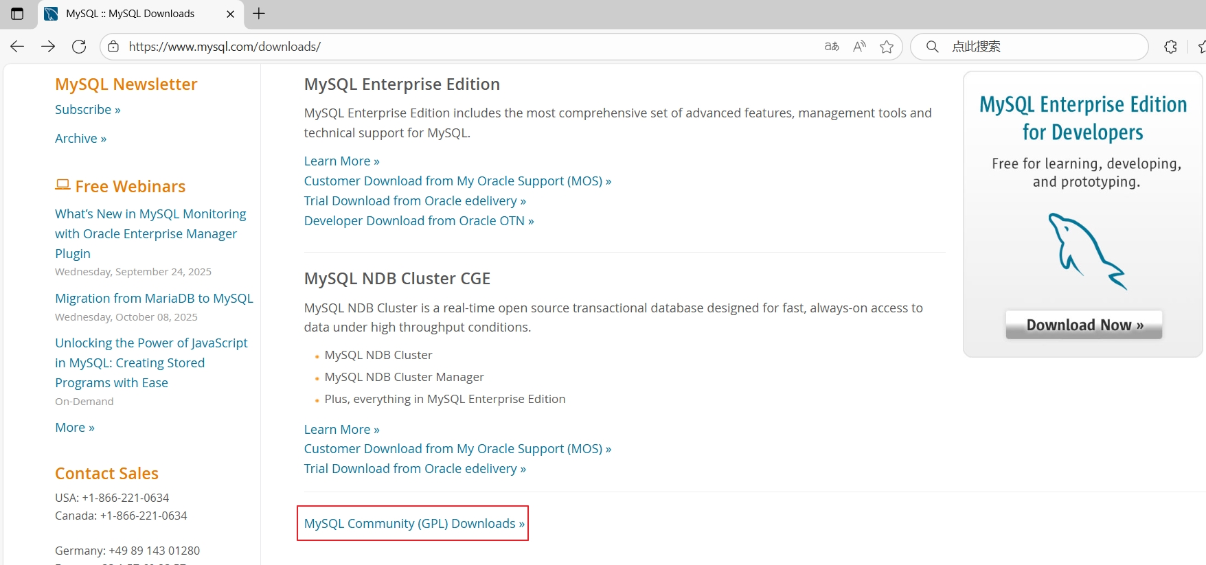

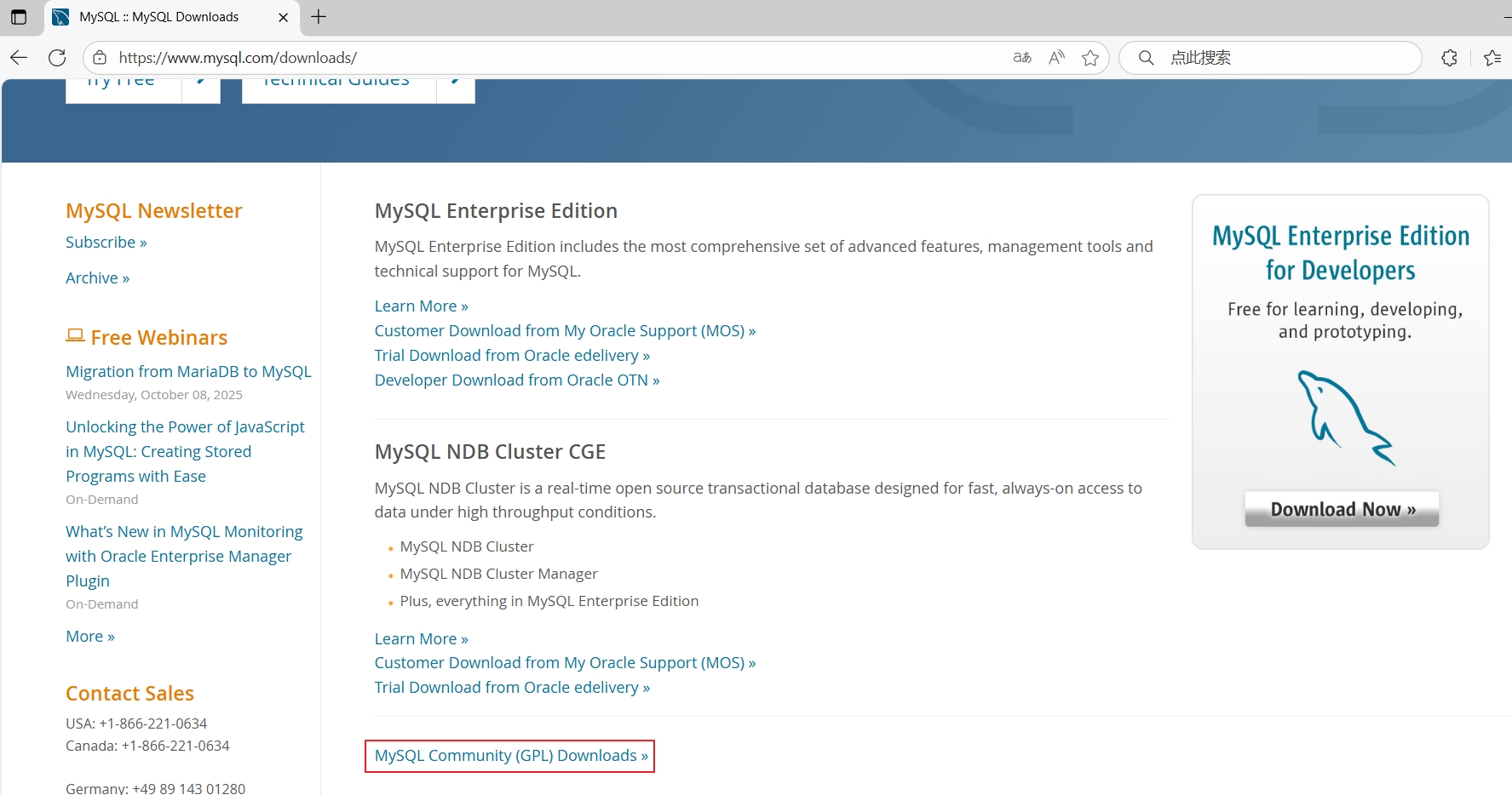

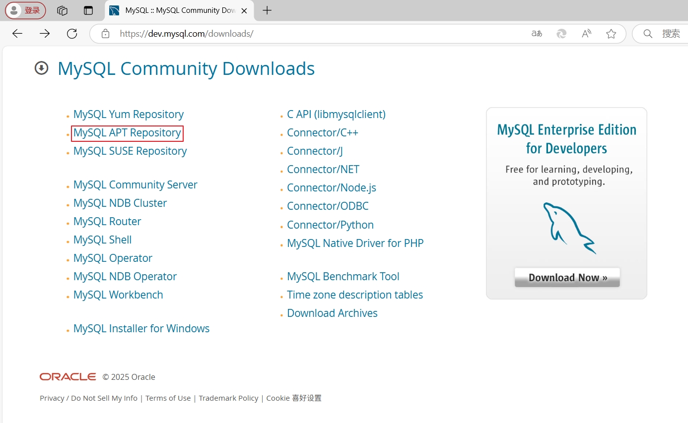

选择“MySQL Community (GPL) Downloads”,如图20所示。
图20 下载APT仓库包
选择“MySQL APT Repository(MySQL APT资源库)”,如图21所示。
图21 下载APT仓库包

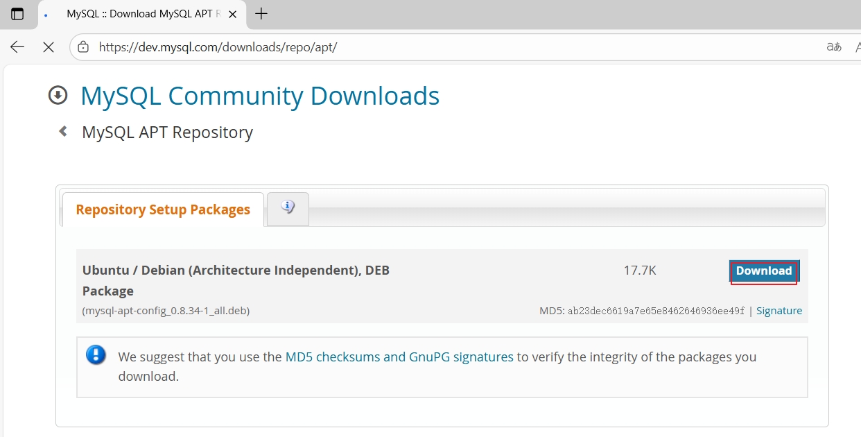

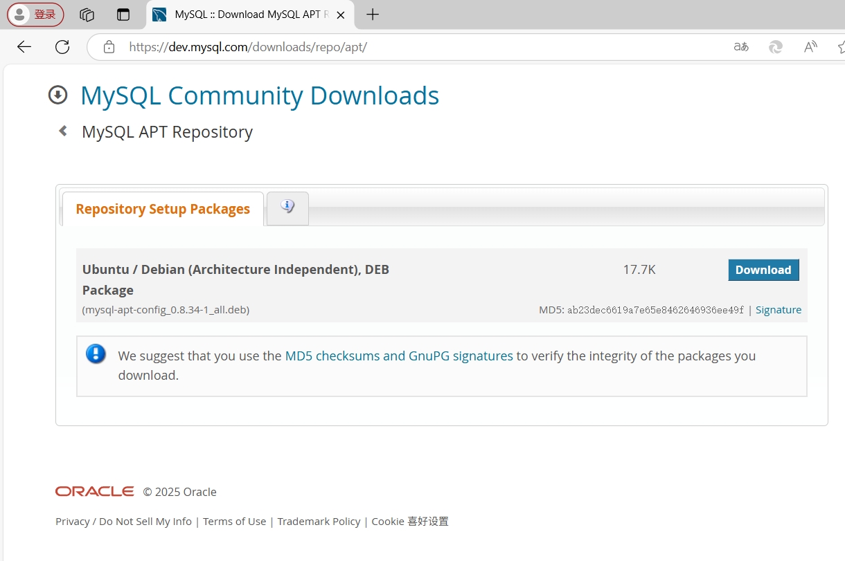

然后选择”DEB Package“后面的”Download“,如图22所示。
图22 下载APT仓库包
root@debian12:~# wget https://dev.mysql.com/get/mysql-apt-config_0.8.34-1_all.deb

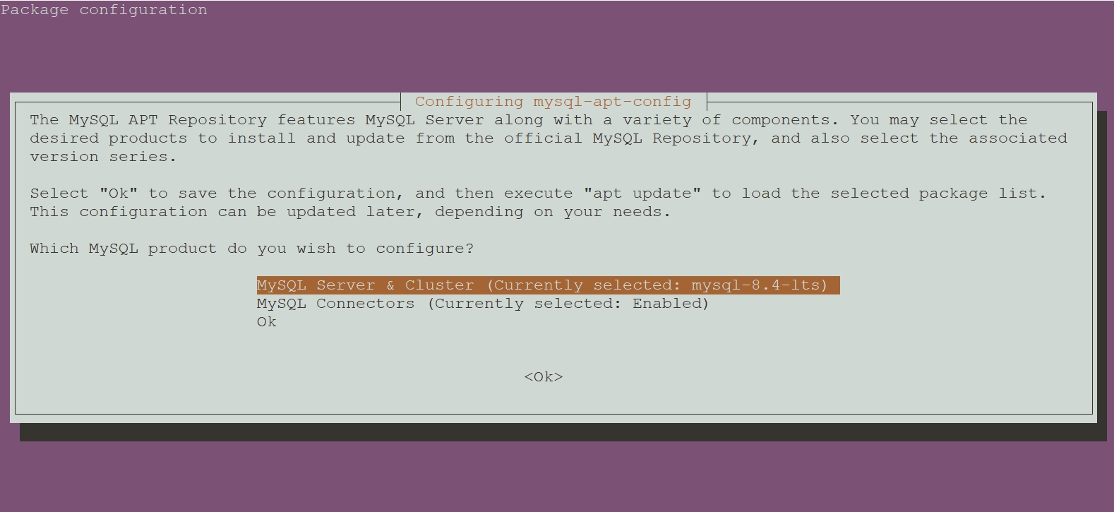

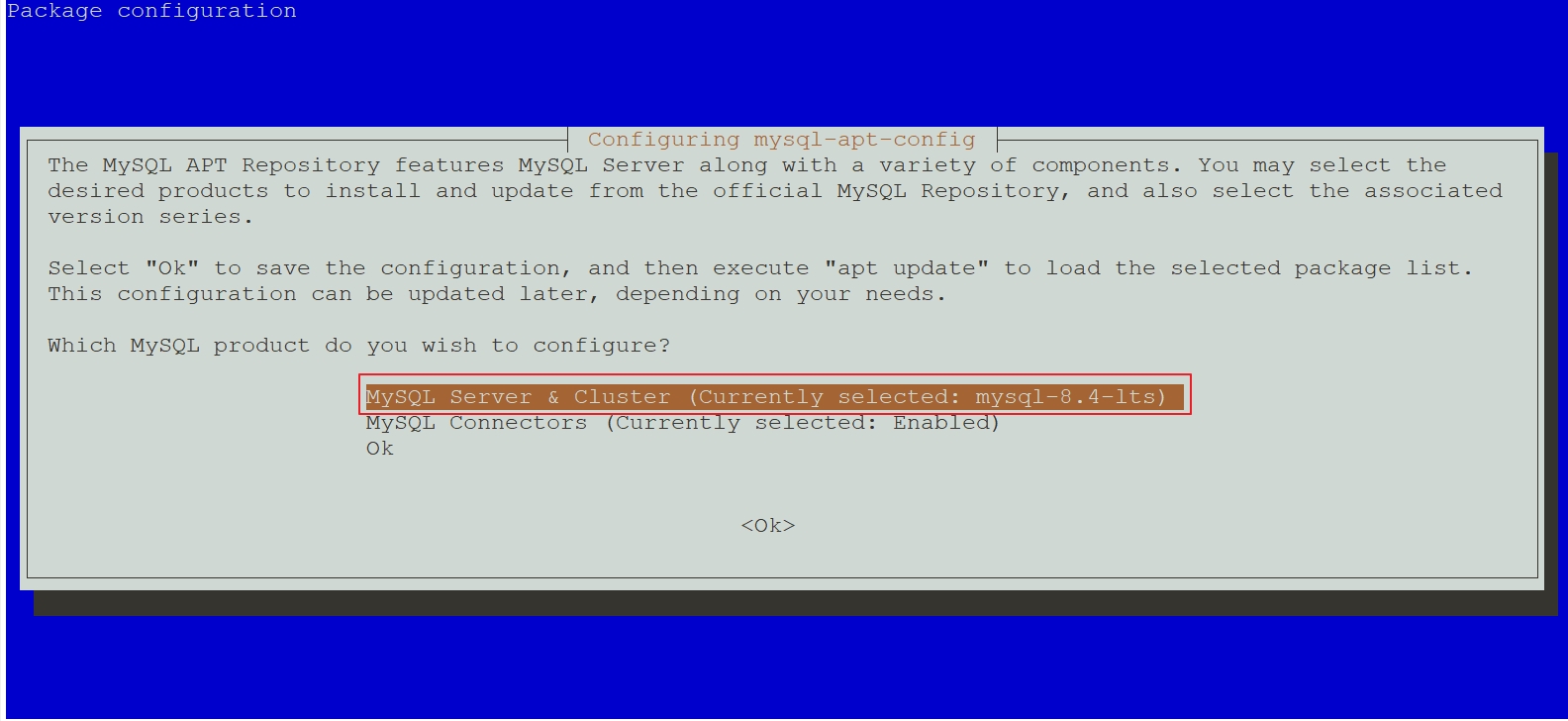

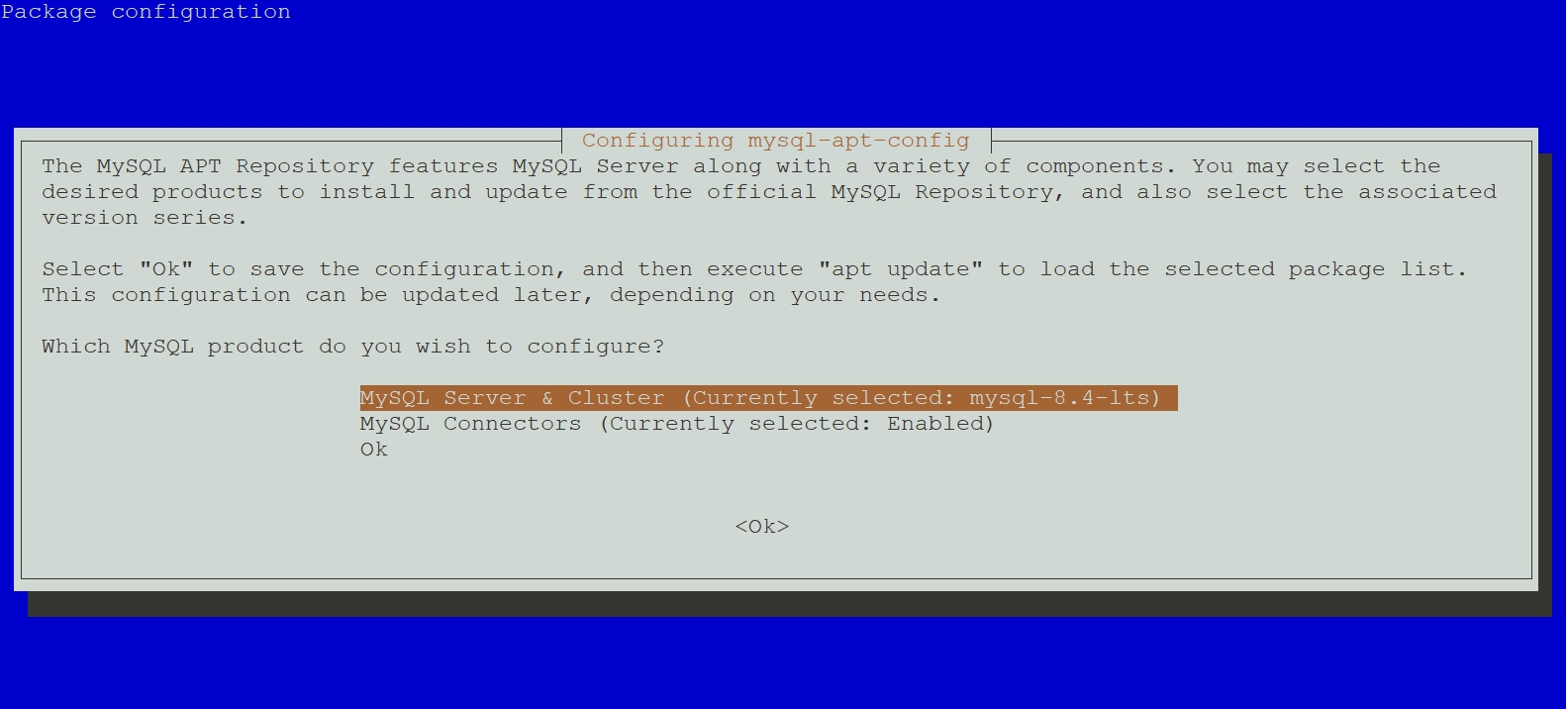

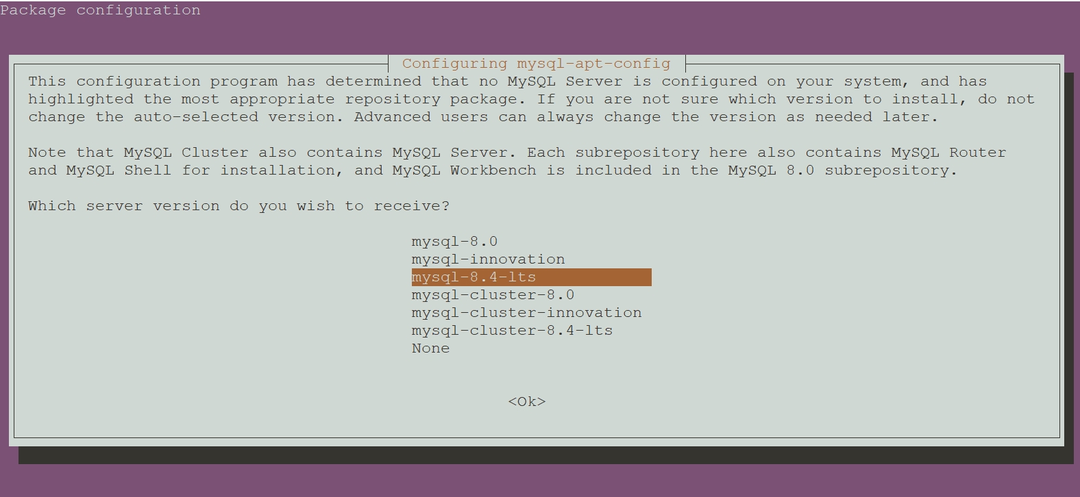

使用箭头键导航到 “MySQL Server & Cluster (Currently selected: mysql-8.4-lts)” 选项,然后按下 Enter 键,这将允许你选择具体的 MySQL 服务器版本,如图23所示。
图23 选择MySQL版本

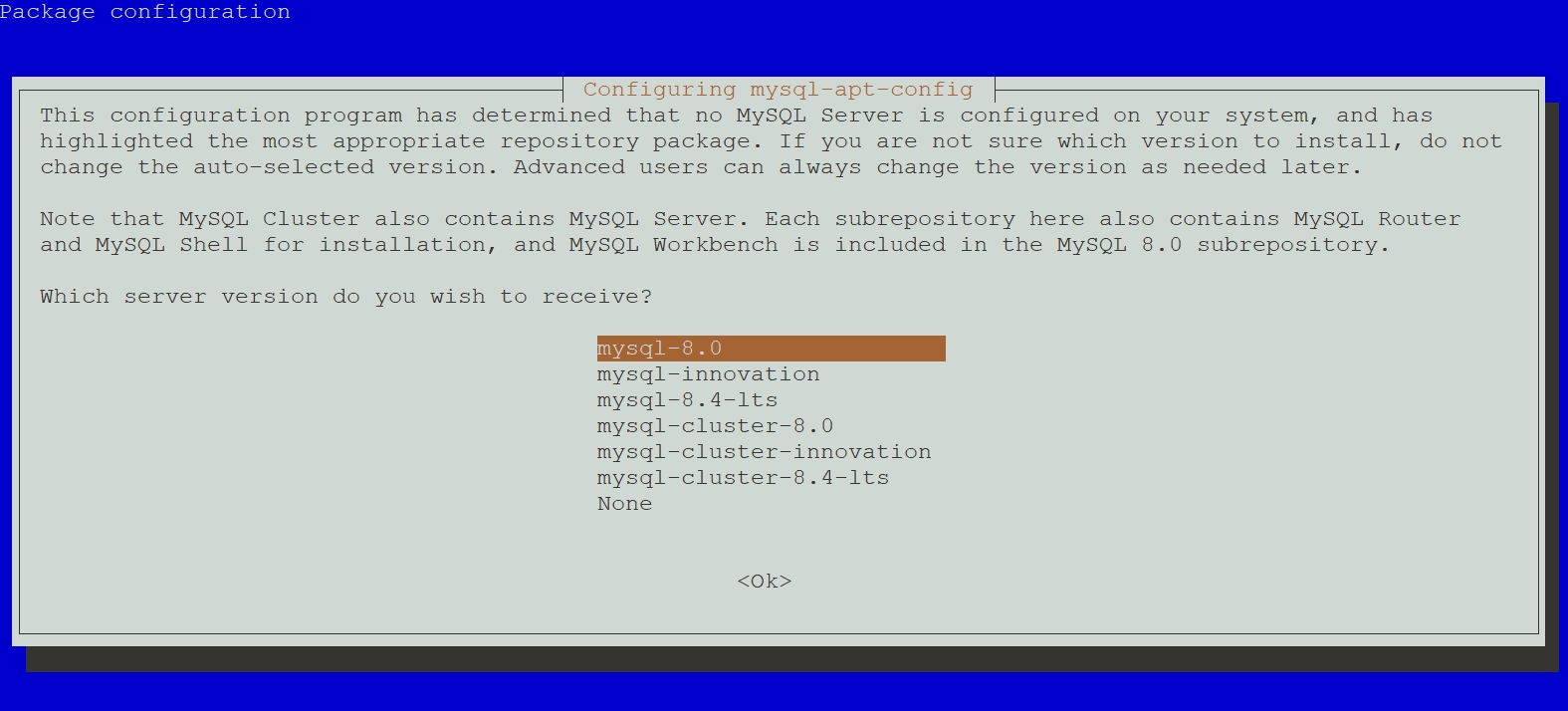

在版本选择界面中,选择 “mysql-8.0” 版本并按 Enter,如图24所示。
图24 选择MySQL版本

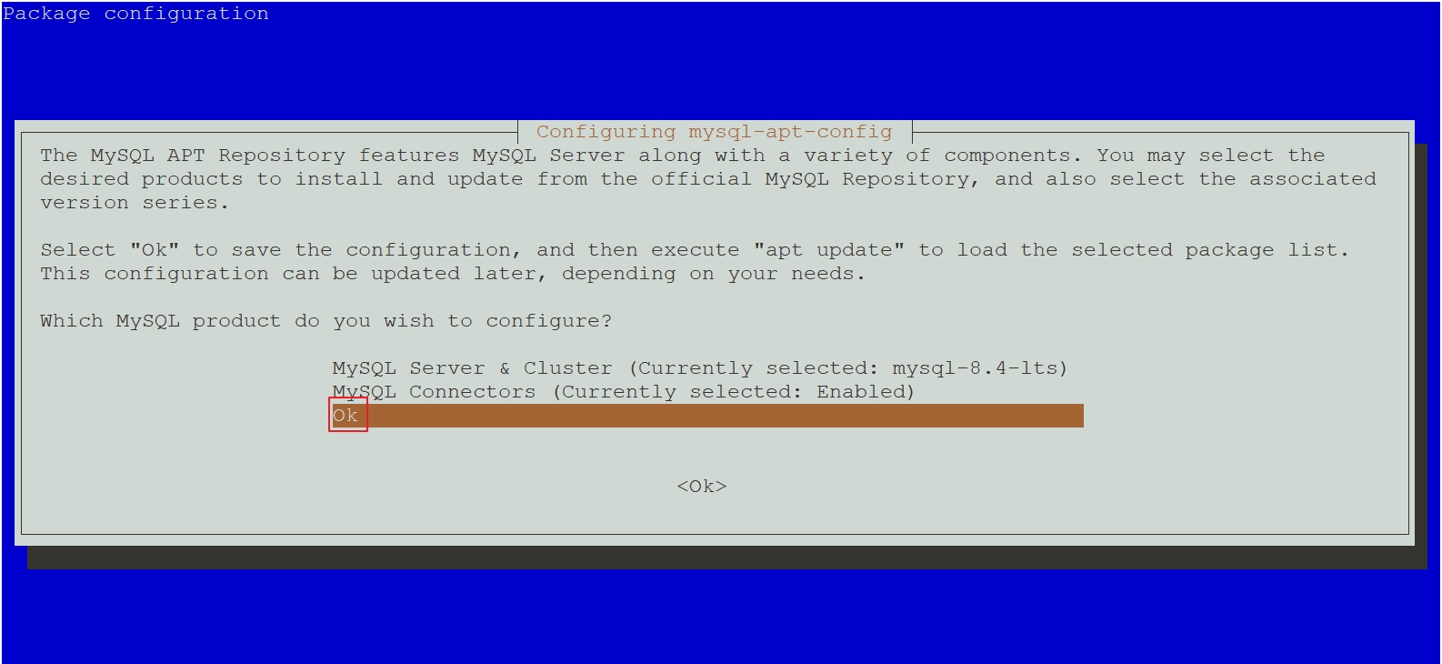

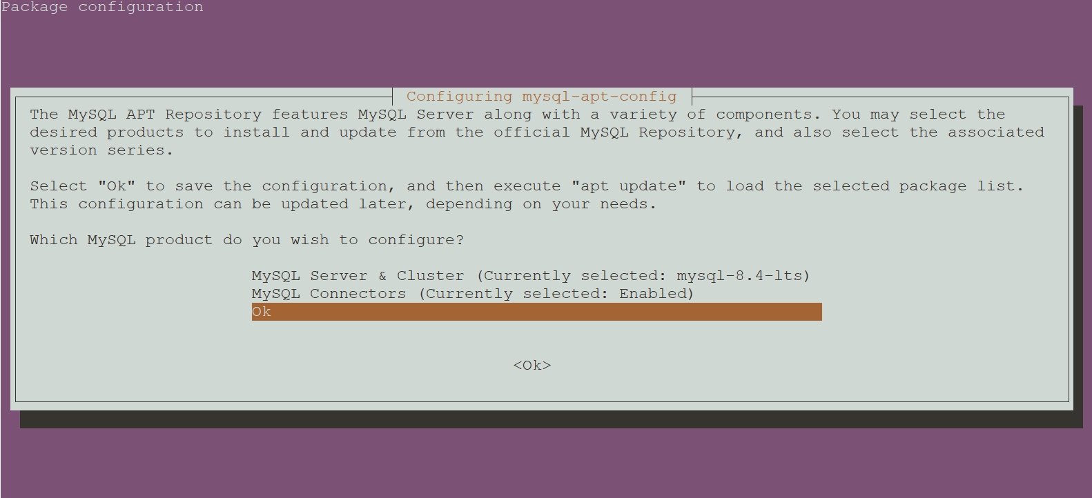

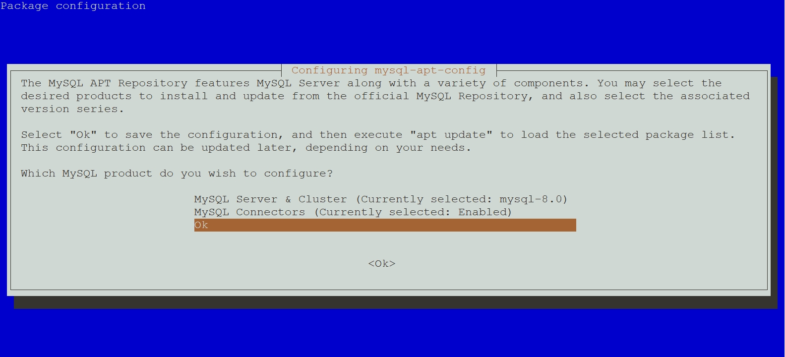

使用箭头键导航到 “Ok” 选项,按下 Enter 键,确认并保存配置,如图25所示。
图25 确认选择

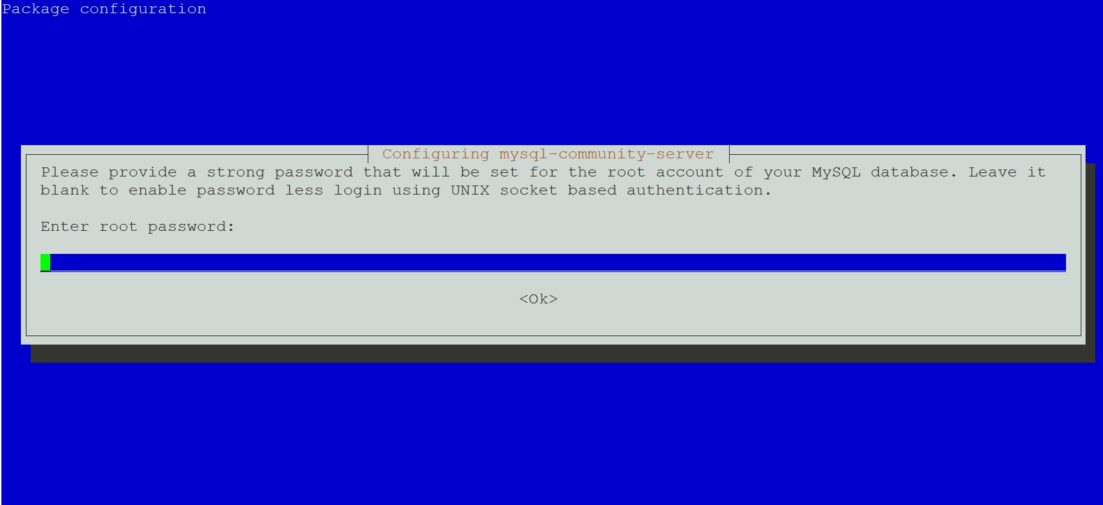

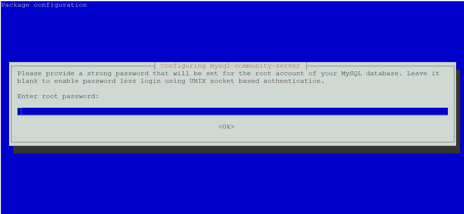

输入MySQL root用户密码,然后按下 Enter 键,如图26所示。
图26 输入MySQL root用户密码

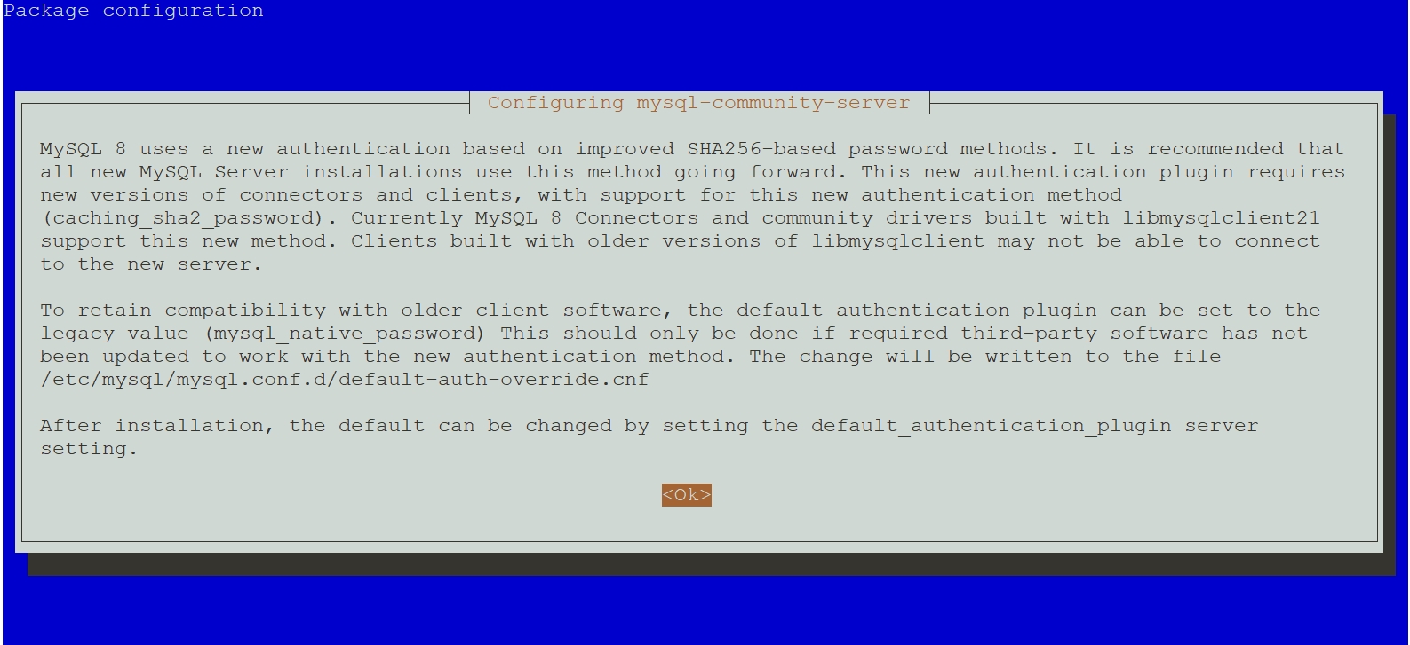

在下面提示直接按下 Enter 键,如图27所示。
图27 确认提示信息

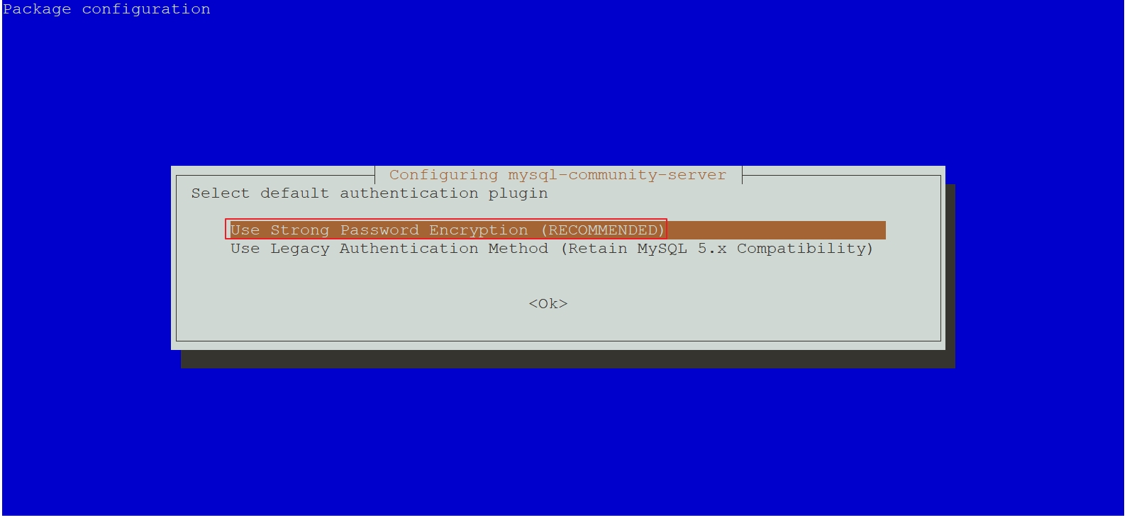

选择“Use Strong Password Encryption (RECOMMENDED)”,然后按下 Enter 键,如图28所示。
图28 选择默认身份验证插件

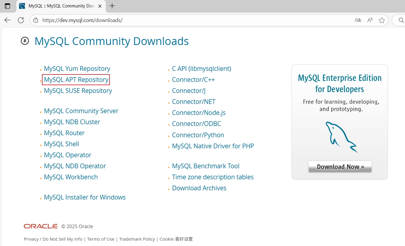

去“https://www.mysql.com/”网站下载,选择“DOWNLOADS”,如图29所示。
图29 下载APT仓库包
选择“MySQL Community (GPL) Downloads”,如图30所示。
图30 下载APT仓库包
选择“MySQL APT Repository(MySQL APT资源库)”,如图31所示。
图31 下载APT仓库包
然后选择”DEB Package“后面的”Download“,如图32所示。
图32 下载APT仓库包
在“Ubuntu"上安装MySQL:
root@ubuntu2404:~# wget https://dev.mysql.com/get/mysql-apt-config_0.8.34-1_all.deb

使用箭头键导航到 “MySQL Server & Cluster (Currently selected: mysql-8.4-lts)” 选项,然后按下 Enter 键,这将允许你选择具体的 MySQL 服务器版本,如图33所示。
图33 选择MySQL版本

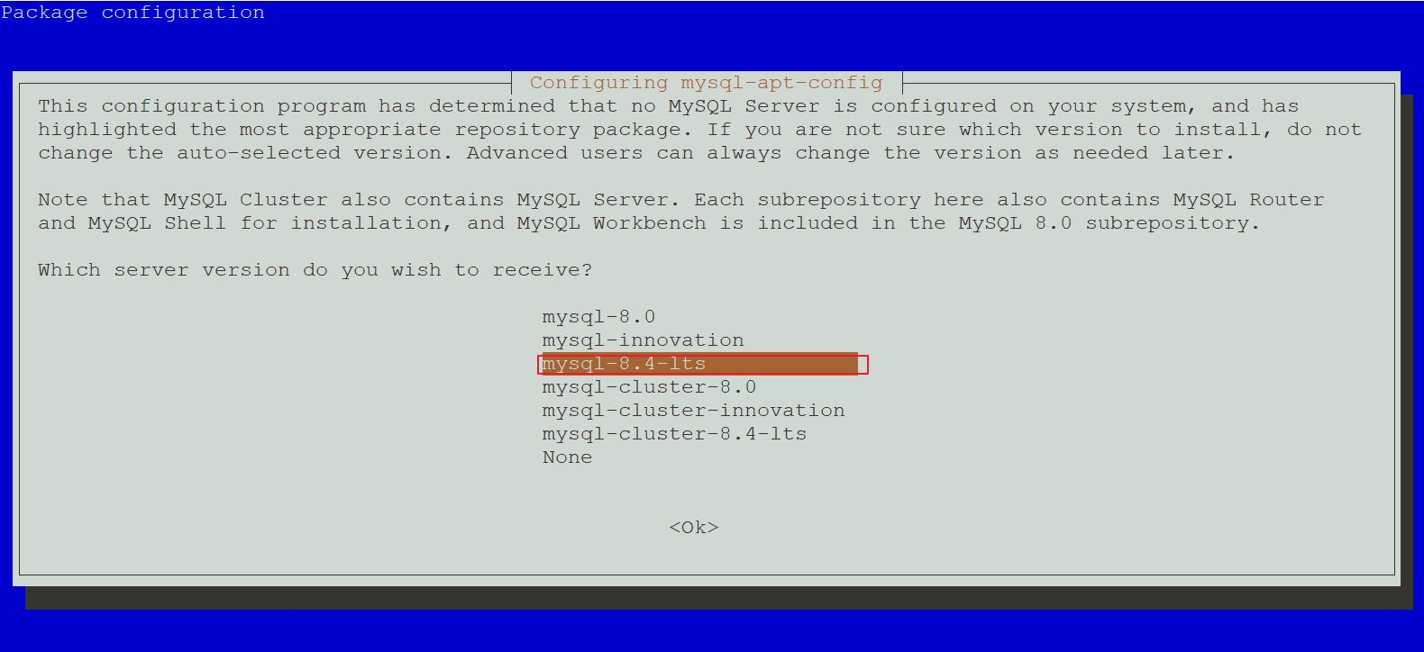

在版本选择界面中,选择 “mysql-8.4-lts” 版本(或其他你想要的版本)并按 Enter,如图34所示。
图34 选择MySQL版本
使用箭头键导航到 “Ok” 选项,按下 Enter 键,确认并保存配置,如图35所示。
图35 确认选择

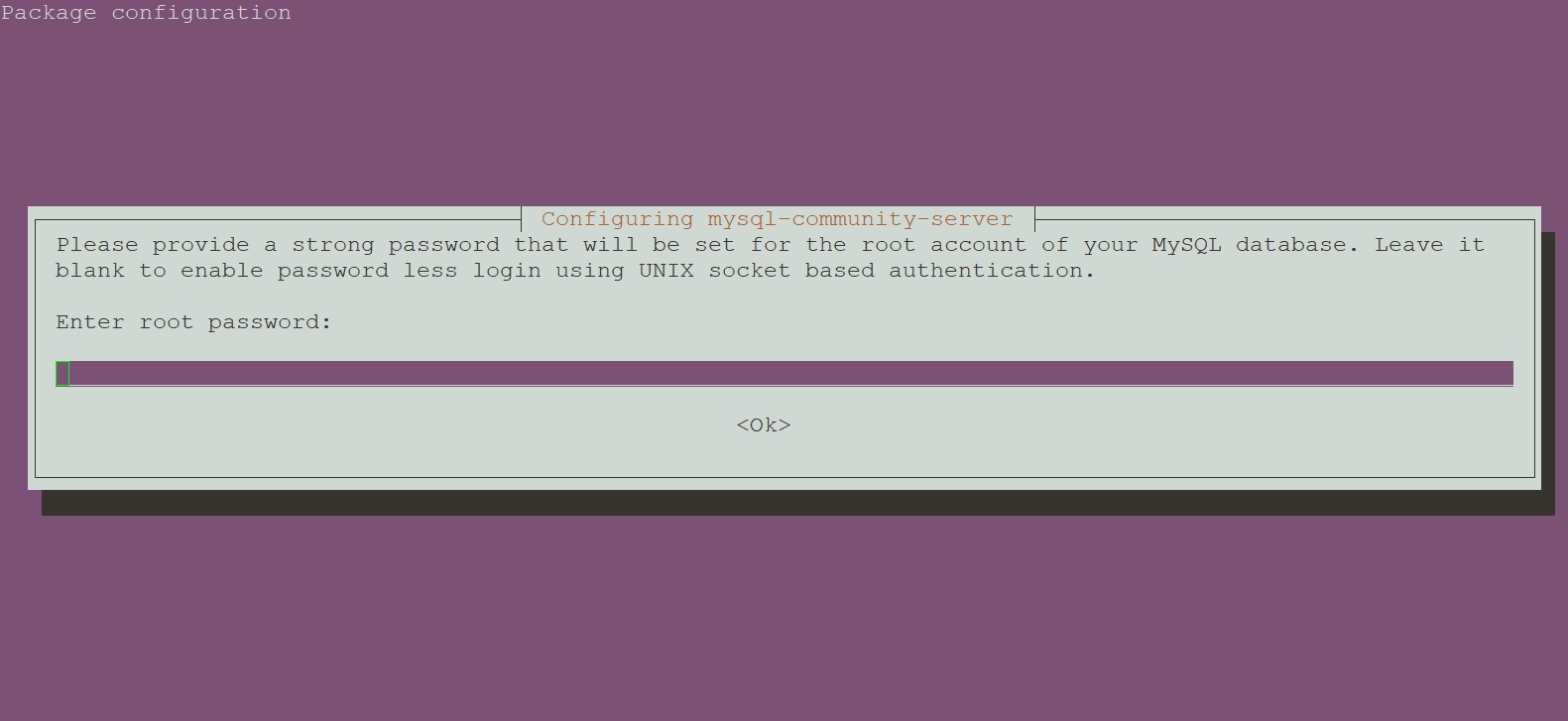

输入MySQL root用户密码,然后按下 Enter 键,如图36所示。
图36 输入MySQL root用户密码

root@debian12:~# dpkg -i  mysql-apt-config_0.8.34-1_all.deb
使用箭头键导航到 “MySQL Server & Cluster (Currently selected: mysql-8.4-lts)” 选项,然后按下 Enter 键,这将允许你选择具体的 MySQL 服务器版本,如图37所示。
图37 选择MySQL版本
在版本选择界面中,选择 “mysql-8.4-lts” 版本(或其他你想要的版本)并按 Enter,如图38所示。
图38 选择MySQL版本
使用箭头键导航到 “Ok” 选项,按下 Enter 键,确认并保存配置,如图39所示。
图39 确认选择

输入MySQL root用户密码,然后按下 Enter 键,如图40所示。
图40 输入MySQL root用户密码
