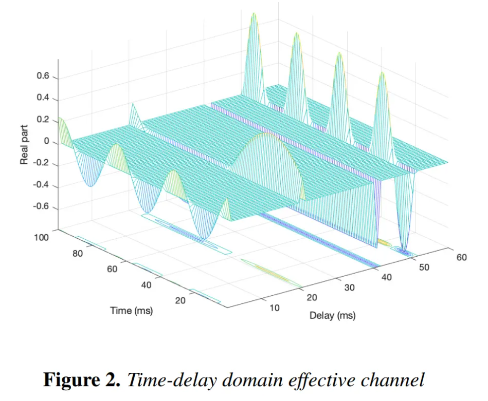

图2描述:该图展示了时延域有效信道的三维可视化。横轴和纵轴分别表示时间(ms)和延迟(ms),垂直轴表示信道响应的幅度。可以观察到信道响应在时延域中呈现出多个峰值,这些峰值对应于不同的传播路径。信道响应的幅度随时间变化,反映了信道的时变特性。颜色从蓝色到青色的渐变表示响应强度的变化。

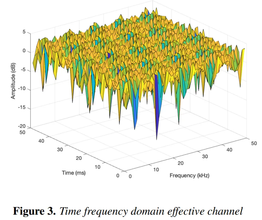

图3描述:时频域有效信道的三维表示。图中显示了信道响应在时间和频率维度上的变化。可以看到多个尖锐的峰值分布在整个时频平面上,这些峰值代表了不同延迟和多普勒频移的路径分量。与DD域表示相比,时频域的信道响应显示出更复杂的时变特性,峰值位置随时间快速变化。

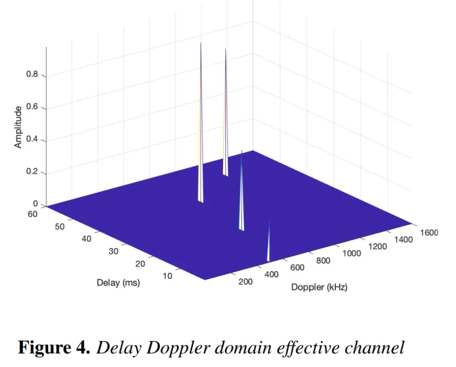

图4描述:延迟多普勒域有效信道的三维可视化。这是OTFS系统的核心表示形式。图中清晰地显示了信道在DD域的稀疏特性,只有少数几个显著的峰值,每个峰值对应一条物理传播路径。横轴表示延迟(ms),纵轴表示多普勒频率(kHz),垂直轴表示信道增益。与时频域表示相比,DD域信道呈现出明显的稀疏性和稳定性,这正是OTFS技术的理论基础。紫色的峰值清晰地标识出每条路径的延迟和多普勒特征。

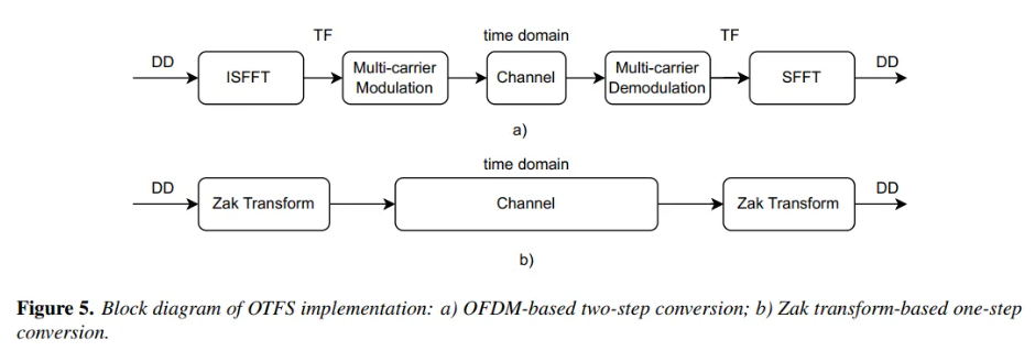

图5描述:OTFS实现的两种架构对比。图5(a)展示了基于OFDM的两步转换方法,数据从DD域经过ISFFT转换到TF域,再通过多载波调制转换到时域,经过信道传输后,在接收端执行相反的操作。图5(b)展示了基于Zak变换的直接转换方法,通过Zak变换直接在DD域和时域之间转换,避免了中间的TF域处理,显著降低了实现复杂度。两种方法在功能上等效,但Zak变换方法在计算效率上具有优势。
