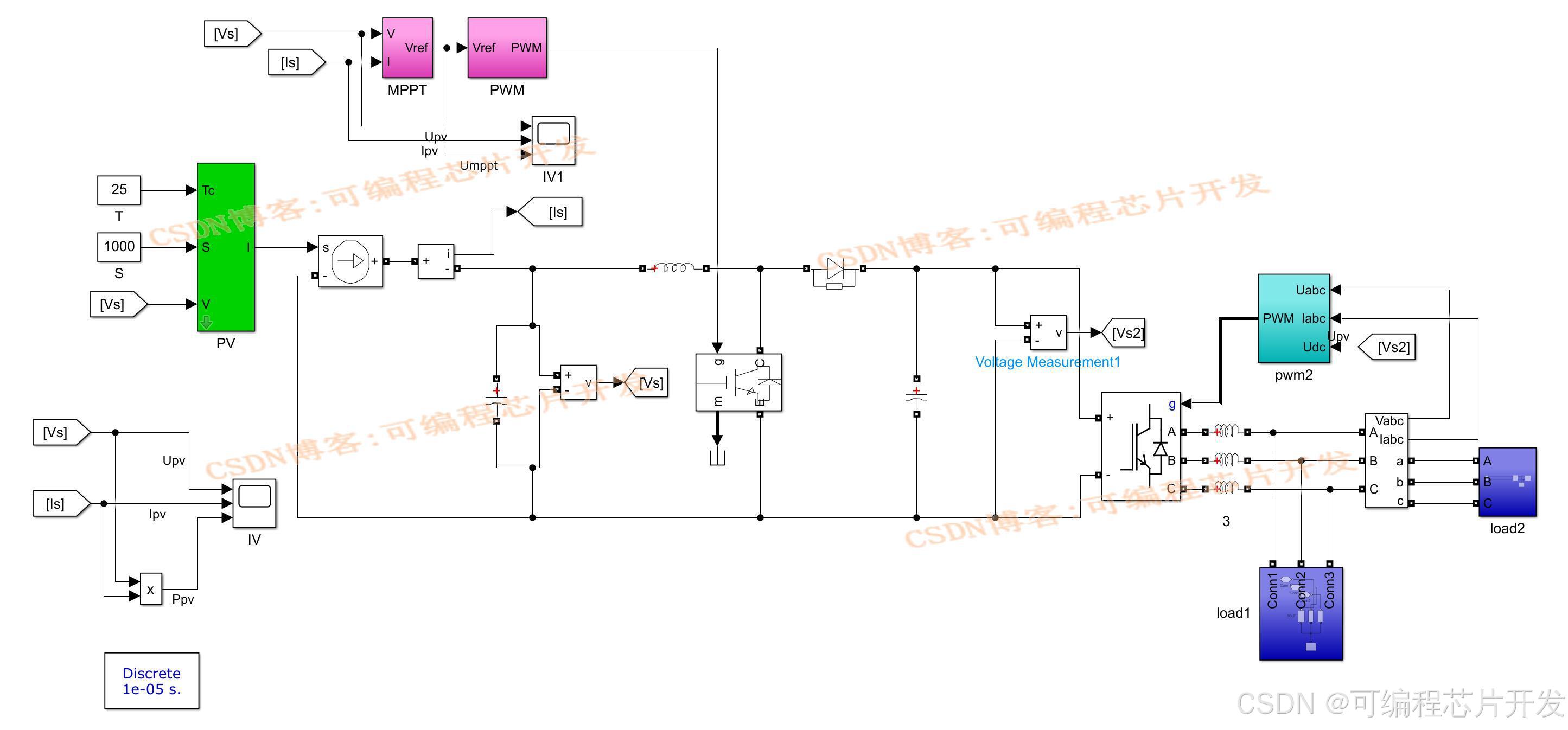

1.课题概述
       基于MPPT算法的光伏并网发电系统simulink建模与仿真,包括PV光伏发电模块,并网电路,MPPT,PWM等模块。

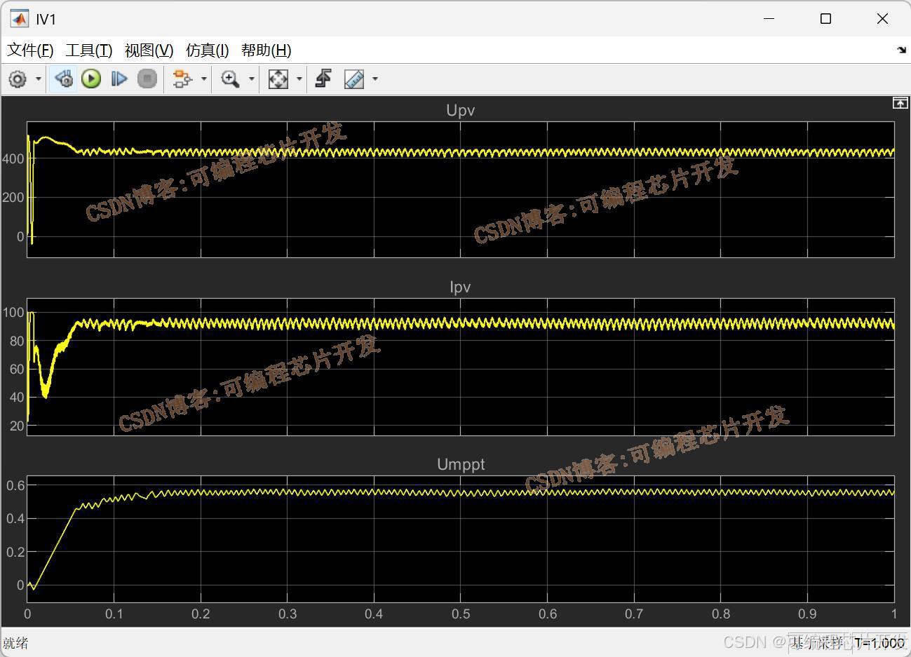

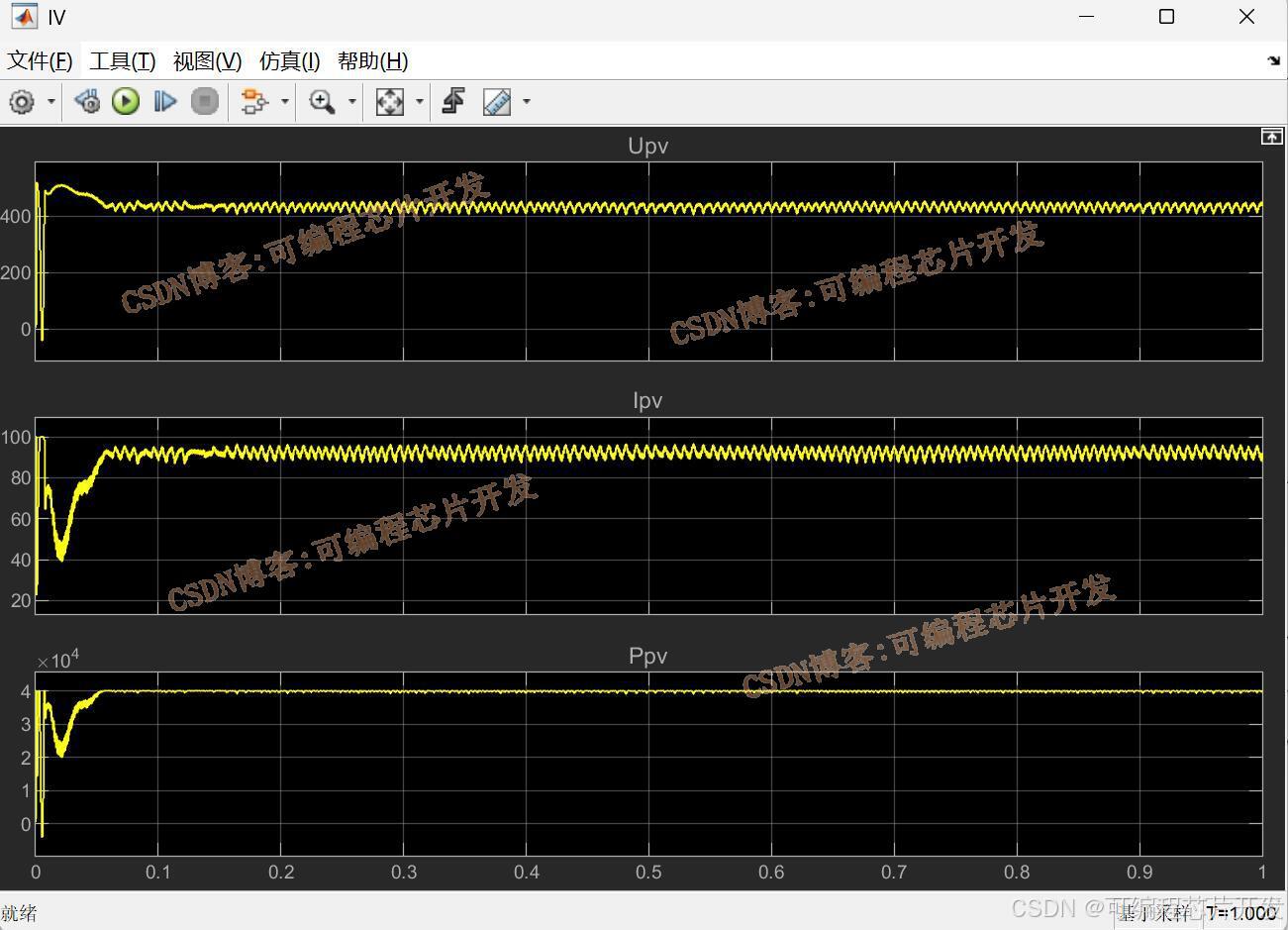

2.系统仿真结果
3.核心程序与模型
版本:MATLAB2022a
