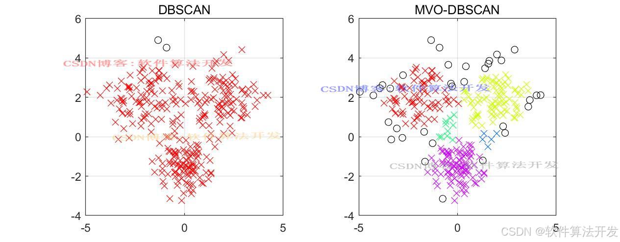

       基于MVO多元宇宙优化的DBSCAN聚类算法matlab仿真,对比单独的DBSCAN聚类和通过MVO优化后的DBSCAN聚类算法的聚类效果。

labels=func_DBSCAN(train_X,Eps,MinPts);
% 选择第二个子图
subplot(122);
% 可视化使用MVO优化后的DBSCAN算法的聚类结果
func_Cluster(train_X, labels);
% 设置子图的标题
title('MVO-DBSCAN');
% 设置坐标轴为正方形,使图形比例更合适

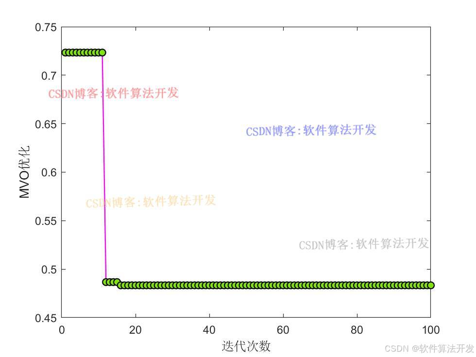

figure;
% 绘制多宇宙优化算法的收敛曲线
plot(ysave,'-mo',...
    'LineWidth',1,...
    'MarkerSize',6,...
    'MarkerEdgeColor','k',...
    'MarkerFaceColor',[0.5,0.9,0.0]);
% 设置x轴标签
xlabel('迭代次数');
% 设置y轴标签
ylabel('MVO优化');

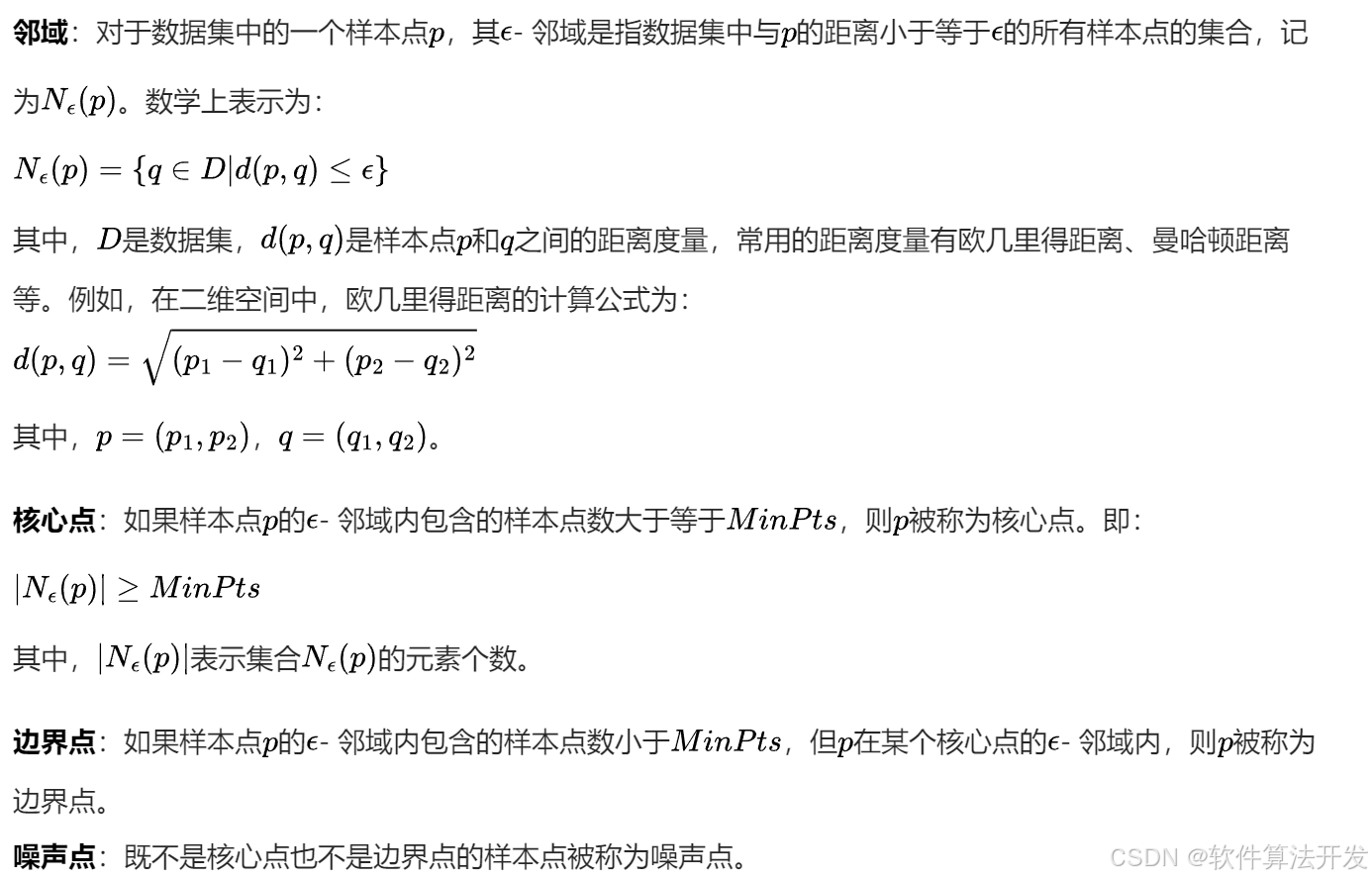

4.1 DBSCAN 算法原理
缺点:
不能很好反映高维数据及数据集变化的密度。如果样本集的密度不均匀、聚类间距差相差很大时,聚类质量较差。

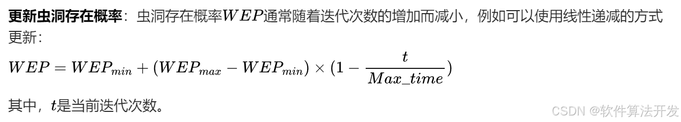

虫洞存在概率(WEP):决定了宇宙是否通过虫洞进行位置更新的概率。
