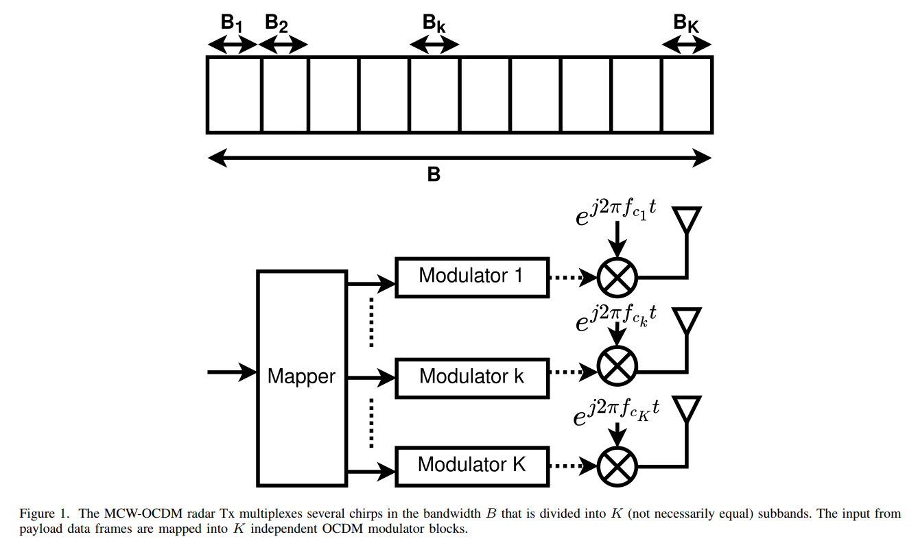

[图1描述] :MCW-OCDM雷达发射机将带宽BB划分为KK个子带(不一定相等)进行多路复用。来自载荷数据帧的输入被映射到KK个独立的OCDM调制器块中。图中显示了系统架构,其中每个调制器处理特定带宽BiB_i的信号,然后通过上变频到相应的中心频率fcif_{c_i}并组合输出。
发射波形是OCDM信号,它在相同的时间段和带宽内复用一组啁啾信号。总带宽BB被划分为KK个子带,第ii个子带在中心频率fcif_{c_i}处跨越带宽BiB_i。来自载荷数据帧的输入被映射到KK个独立的OCDM调制器块。

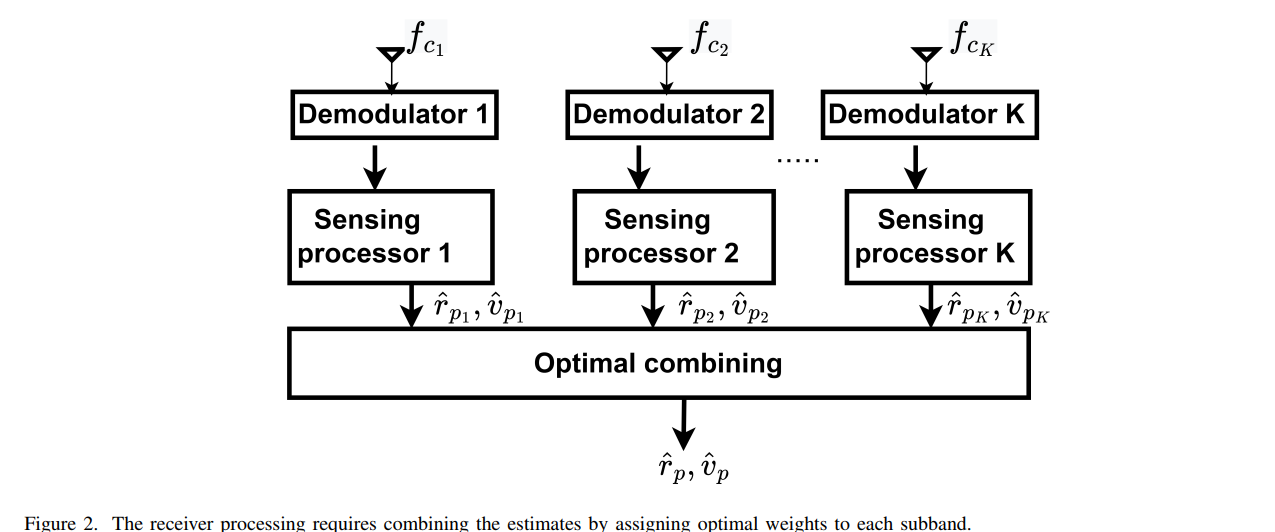

[图2描述] :接收处理需要通过为每个子带分配最优权重来组合估计值。图中展示了KK个解调器分别处理中心频率fc1f_{c_1}到fcKf_{c_K}的信号,每个解调器输出进入相应的感知处理器,产生距离和速度估计r^pi,v^pi\hat{r}_{pi}, \hat{v}_{pi},最后通过最优组合模块得到最终估计r^p,v^p\hat{r}_p, \hat{v}_p。
Rx在频率fcif_{c_i}处接收到经过双扩展THz雷达信道的雷达回波,表征为目标的时延和多普勒频移的和:
yirad(t)=PLLoS(fci,rp)∑p=1Phpsi(t−τp)ej2πfciϑp(t−τp)+wi(t)y_i^{rad}(t) = \sqrt{PL_{LoS}(f_{c_i}, r_p)} \sum_{p=1}^P h_p s_i(t-\tau_p) e^{j2\pi f_{c_i}\vartheta_p(t-\tau_p)} + w_i(t)
其中ϑp=vpc\vartheta_p = \frac{v_p}{c}是归一化速度,wi(t)∼CN(0,ϵi2)w_i(t) \sim \mathcal{CN}(0, \epsilon_i^2)表示加性高斯白噪声。

在我们的最优加权组合(OWC)方案中,来自KK个感知处理器的估计需要组合以获得目标距离和速度的最终估计θp=(rp,vp)\theta_p = (r_p, v_p)。目标在解调器块ii处的估计参数可以在小误差假设下通过一阶泰勒级数近似线性化:
ζ^=1Kζ+eζ∈CK\hat{\zeta} = \mathbf{1}_K\zeta + \mathbf{e}_\zeta \in \mathbb{C}^K
其中ζ^=[ζ^1,⋯ ,ζ^K]T\hat{\zeta} = [\hat{\zeta}_1, \cdots, \hat{\zeta}_K]^T,ζi∈{r^i,v^i}\zeta_i \in \{\hat{r}_i, \hat{v}_i\}是SP ii处的估计参数,ζ∈{r,v}\zeta \in \{r, v\}是真实目标参数,eζ=[eζ1,⋯ ,eζK]T\mathbf{e}_\zeta = [e_{\zeta_1}, \cdots, e_{\zeta_K}]^T是估计误差。

命题1:定义T(ζ^)=βTζ^T(\hat{\zeta}) = \boldsymbol{\beta}^T\hat{\zeta};则T(ζ^)T(\hat{\zeta})是估计ζ\zeta的充分统计量,其中β=[β1,⋯ ,βK]T∈RK\boldsymbol{\beta} = [\beta_1, \cdots, \beta_K]^T \in \mathbb{R}^K表示线性组合器的权重。
定理2:最优组合方案是对KK个感知处理器得到的估计值进行线性加权组合,使估计误差最小化:
min⁡βE[∣βHζ^−ζ∣2]s.t.1KHβ=1\min_{\boldsymbol{\beta}} \mathbb{E}\left[|\boldsymbol{\beta}^H\hat{\boldsymbol{\zeta}} - \zeta|^2\right] \quad \text{s.t.} \quad \mathbf{1}_K^H\boldsymbol{\beta} = 1
最优组合权重为:
βk=σζk−2∑i=1Kσζi−2,∀k∈{1,⋯ ,K}\beta_k = \frac{\sigma_{\zeta_k}^{-2}}{\sum_{i=1}^K \sigma_{\zeta_i}^{-2}}, \quad \forall k \in \{1, \cdots, K\}

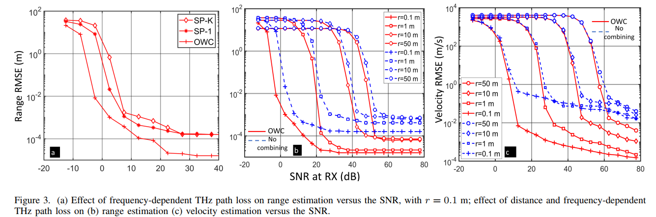

[图3(a)描述] :频率相关THz路径损耗对距离估计的影响与信噪比的关系(r=0.1r = 0.1 m)。图中比较了三条曲线:SP-K(最后一个子带)、SP-1(第一个子带)和OWC(最优加权组合)。可以看到,在RMSE为10−310^{-3}时,OWC相比单个SP估计有约6 dB的性能提升。OWC曲线始终低于其他两条,表明组合估计的优越性。
[图3(b)描述] :距离和频率相关THz路径损耗对距离估计的影响与信噪比的关系。图中展示了不同目标距离(0.1 m、1 m、10 m、50 m)下的性能。可以观察到,随着距离增加,所有曲线都向上移动(RMSE增大),但OWC始终保持最佳性能。在较近距离(0.1 m)时,OWC能达到亚毫米级精度。
[图3©描述] :速度估计与信噪比的关系,展示了不同双基地目标距离rr的影响。图中包含了r=50r = 50 m、10 m、1 m、0.1 m等多个距离的曲线,以及OWC和无组合(No combining)的对比。OWC在所有距离下都显著优于单独估计,改善约6 dB。随着目标距离增加,可用的带宽窗口数量减少,路径损耗变得更严重,导致速度估计误差增加。
实验结果表明,我们提出的OWC方案实现了亚毫米级的感知精度,在合理的接收信噪比水平(> 0 dB)下表现优异。通过分配最优权重,组合器能够有效应对THz频段的路径损耗,比单个感知处理器的估计性能显著提升。这种改进在较低距离时更为明显,因为此时有更多的感知处理器可用,能够实现更好的目标定位。
