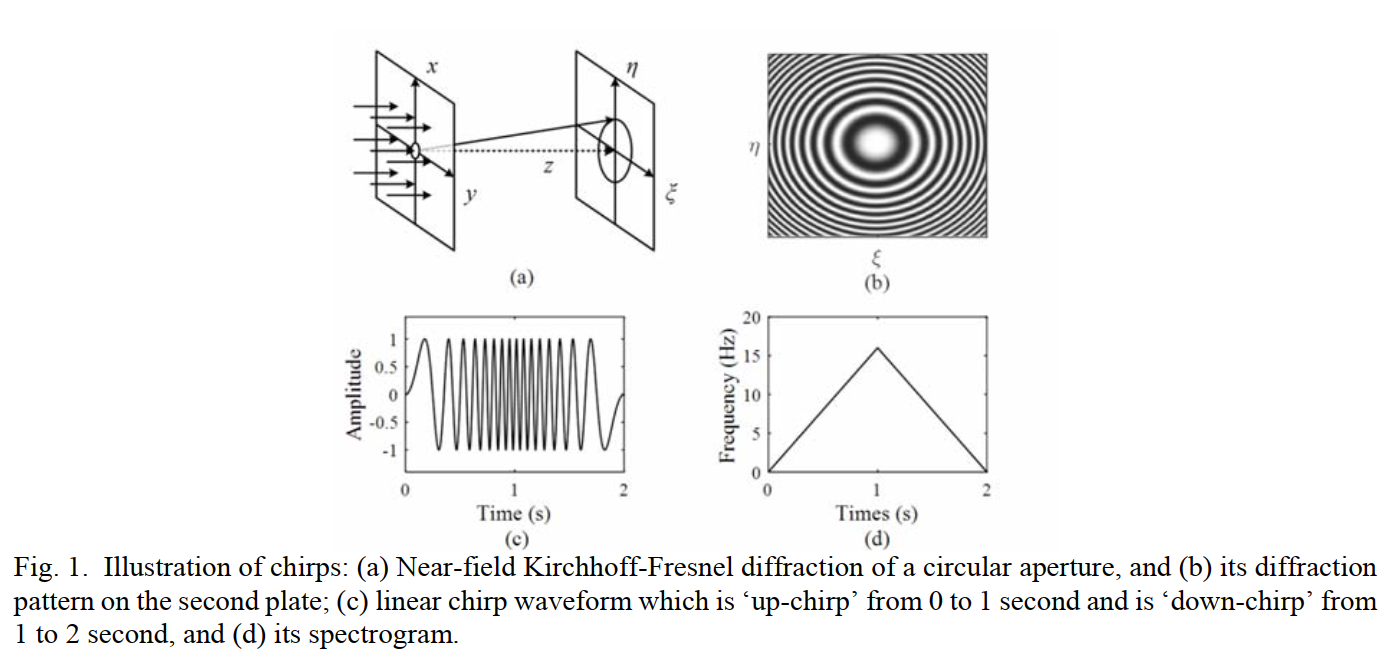

菲涅尔变换起源于经典光学,是描述近场光学衍射行为的数学工具。考虑图1所示的情况:当波长为λ \lambda λ 的单色平面波通过一个尺寸与λ \lambda λ 相当的圆形孔径时,在距离z z z 处的平板上观察到的近场衍射图案呈现出特征性的同心圆环结构。
图1描述 :图1展示了近场Kirchhoff-Fresnel衍射现象。(a)部分显示了圆形孔径的衍射几何配置,其中入射平面波通过第一个平板上的圆孔,在距离z z z 处的第二个平板上形成衍射图案。(b)部分展示了实际的衍射图案,呈现出明暗相间的同心圆环,这就是著名的菲涅尔衍射图案。©部分显示了一个线性啁啾波形,在0到1秒内频率从低到高线性增加(上啁啾),在1到2秒内频率从高到低线性减少(下啁啾)。(d)部分是对应的频谱图,清晰地显示了频率随时间的线性变化。

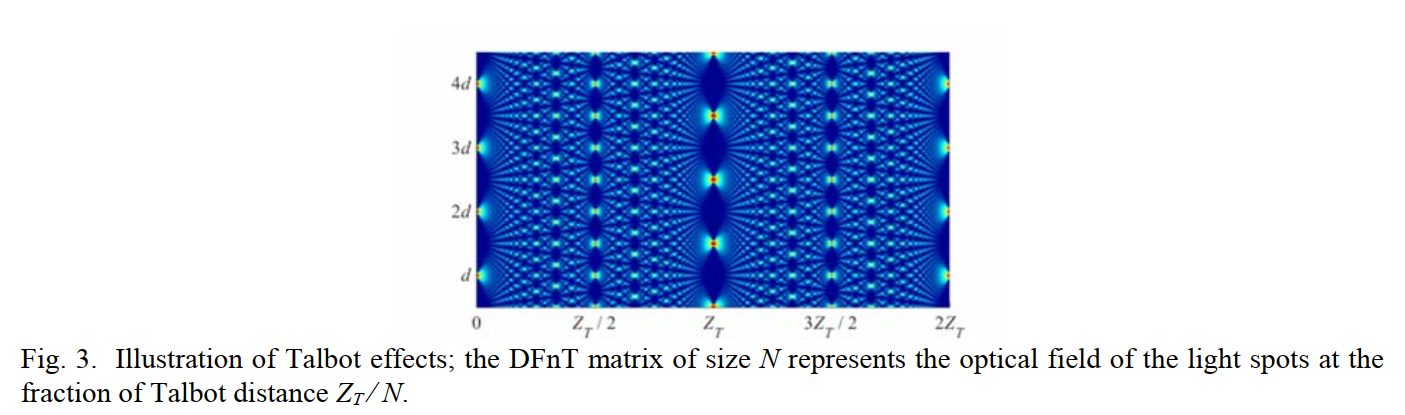

离散菲涅尔变换与塔尔博特效应密切相关。塔尔博特效应是指周期性光栅在特定距离处自成像的现象,如图3所示。
图3描述 :图3展示了塔尔博特效应的示意图。当光通过周期性光栅后,在塔尔博特距离Z T Z_T Z T 的分数位置Z T / N Z_T/N Z T / N 处,会形成光栅的自成像。图中显示了在不同分数塔尔博特距离处的光强分布,可以看到周期性的光点阵列。DFnT矩阵的元素正是描述这些光点的场系数。

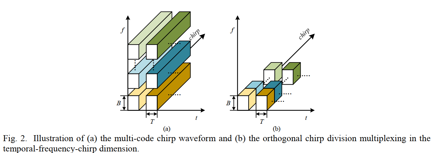

图2描述 :图2对比了多码啁啾系统和OCDM系统的时频资源利用。(a)部分展示了传统多码系统,其中不同啁啾在频域上分离以避免干扰,每个啁啾占据部分带宽。(b)部分展示了OCDM系统的创新之处:多个啁啾在相同的时间和带宽内正交复用,通过啁啾维度的正交性避免相互干扰,显著提高了频谱效率。

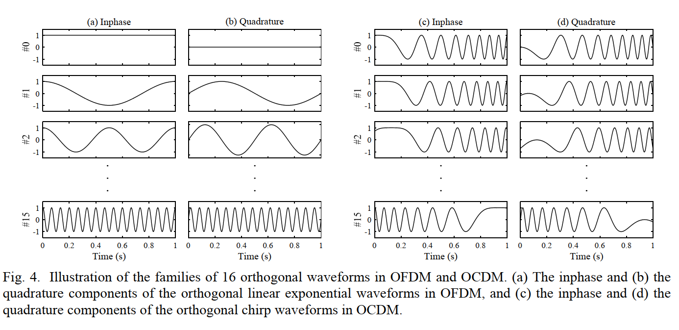

图4描述 :图4对比展示了OFDM和OCDM中的正交波形族。左侧(a)和(b)显示了OFDM中16个正交线性指数波形的实部和虚部,这些波形在频域正交。右侧©和(d)显示了OCDM中16个正交啁啾波形的实部和虚部,这些二次指数波形在啁啾维度正交。可以观察到OCDM波形的频率随时间变化的特征。

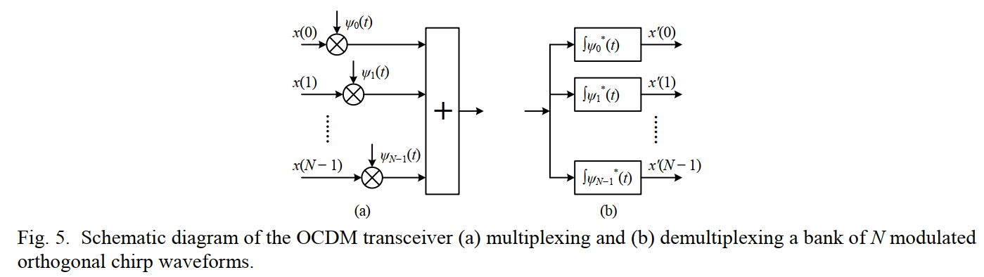

在OCDM系统中,第k k k 个符号x ( k ) x(k) x ( k ) 调制第k k k 个啁啾波形,合成的OCDM信号为:
s ( t ) = ∑ k = 0 N − 1 x ( k ) ψ k ( t ) , 0 ≤ t < T s(t) = \sum_{k=0}^{N-1} x(k)\psi_k(t), \quad 0 \leq t < T
s ( t ) = k = 0 ∑ N − 1 x ( k ) ψ k ( t ) , 0 ≤ t < T
图5描述 :图5展示了OCDM收发机的原理框图。(a)部分是发射机,多个调制符号x ( 0 ) x(0) x ( 0 ) 到x ( N − 1 ) x(N-1) x ( N − 1 ) 分别乘以对应的正交啁啾波形ψ 0 ( t ) \psi_0(t) ψ 0 ( t ) 到ψ N − 1 ( t ) \psi_{N-1}(t) ψ N − 1 ( t ) ,然后求和形成复合OCDM信号。(b)部分是接收机,接收信号通过N N N 个匹配滤波器(共轭啁啾波形)进行相关检测,恢复出原始符号。
通过第m m m 个啁啾的匹配滤波器提取符号:
x ′ ( m ) = ∫ 0 T s ( t ) ψ m ∗ ( t ) d t = ∑ k = 0 N − 1 x ( k ) ∫ 0 T ψ k ( t ) ψ m ∗ ( t ) d t = x ( m ) x'(m) = \int_0^T s(t)\psi_m^*(t)dt = \sum_{k=0}^{N-1}x(k)\int_0^T \psi_k(t)\psi_m^*(t)dt = x(m)
x ′ ( m ) = ∫ 0 T s ( t ) ψ m ∗ ( t ) d t = k = 0 ∑ N − 1 x ( k ) ∫ 0 T ψ k ( t ) ψ m ∗ ( t ) d t = x ( m )

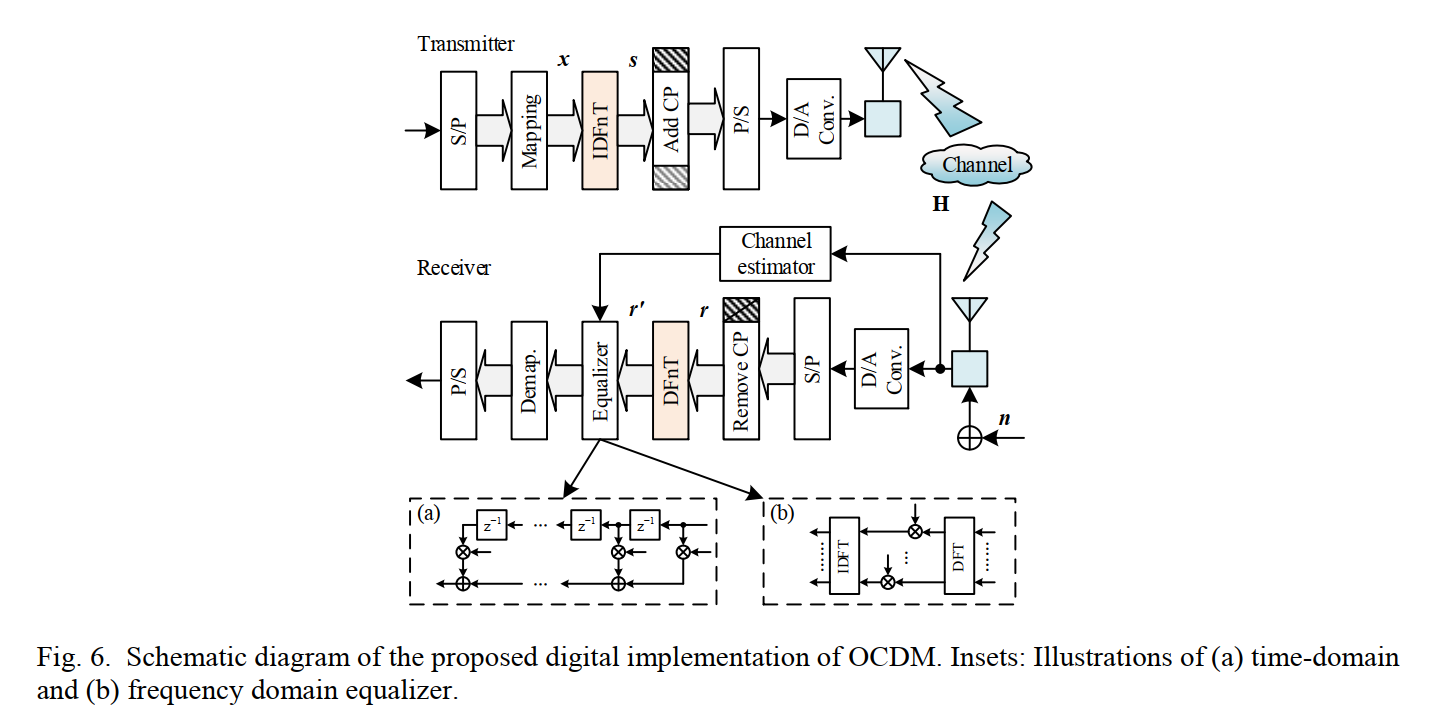

图6描述 :图6展示了OCDM系统的完整数字实现框图。发射端包括映射、串并转换、IDFnT、添加循环前缀、并串转换和数模转换。接收端包括相应的逆操作,以及关键的均衡器模块。插图(a)显示了时域均衡器的横向滤波器结构,(b)显示了频域均衡器,通过DFT-IDFT变换在频域进行单抽头均衡。

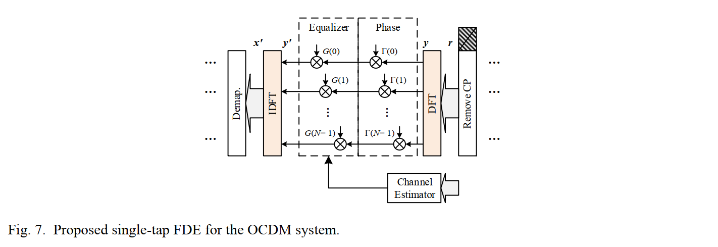

5.3 高效均衡算法
基于DFnT的特征分解,提出高效的频域均衡算法。将接收信号变换到频域:
y = F r = F H Φ H x + F n \mathbf{y} = \mathbf{Fr} = \mathbf{FH}\Phi^H\mathbf{x} + \mathbf{Fn}
利用I = F H F \mathbf{I} = \mathbf{F}^H\mathbf{F} I = F H F :
y = F H F H F Φ H F H F x + w = Λ Γ H F x + w \mathbf{y} = \mathbf{FHF}^H\mathbf{F}\Phi^H\mathbf{F}^H\mathbf{Fx} + \mathbf{w} = \mathbf{\Lambda}\mathbf{\Gamma}^H\mathbf{Fx} + \mathbf{w}
其中Λ \mathbf{\Lambda} Λ 是对角信道频率响应矩阵,Γ \mathbf{\Gamma} Γ 是对角相位矩阵,其第k k k 个对角元素为:
Γ ( k ) = { e − j π k 2 N N ≡ 0 ( m o d 2 ) e − j π N ( k + 1 2 ) 2 N ≡ 1 ( m o d 2 ) \Gamma(k) = \begin{cases}
e^{-j\frac{\pi k^2}{N}} & N \equiv 0\pmod{2} \\
e^{-j\frac{\pi}{N}\left(k+\frac{1}{2}\right)^2} & N \equiv 1\pmod{2}
\end{cases} Γ ( k ) = { e − j N π k 2 e − j N π ( k + 2 1 ) 2 N ≡ 0 ( m o d 2 ) N ≡ 1 ( m o d 2 )
图7描述 :图7展示了提出的单抽头频域均衡算法。接收信号经过DFT变换到频域,然后通过相位补偿消除Γ \Gamma Γ 的影响,接着进行单抽头均衡补偿信道效应,最后通过IDFT变换回时域恢复符号。这种算法避免了接收端的DFnT操作,降低了计算复杂度。

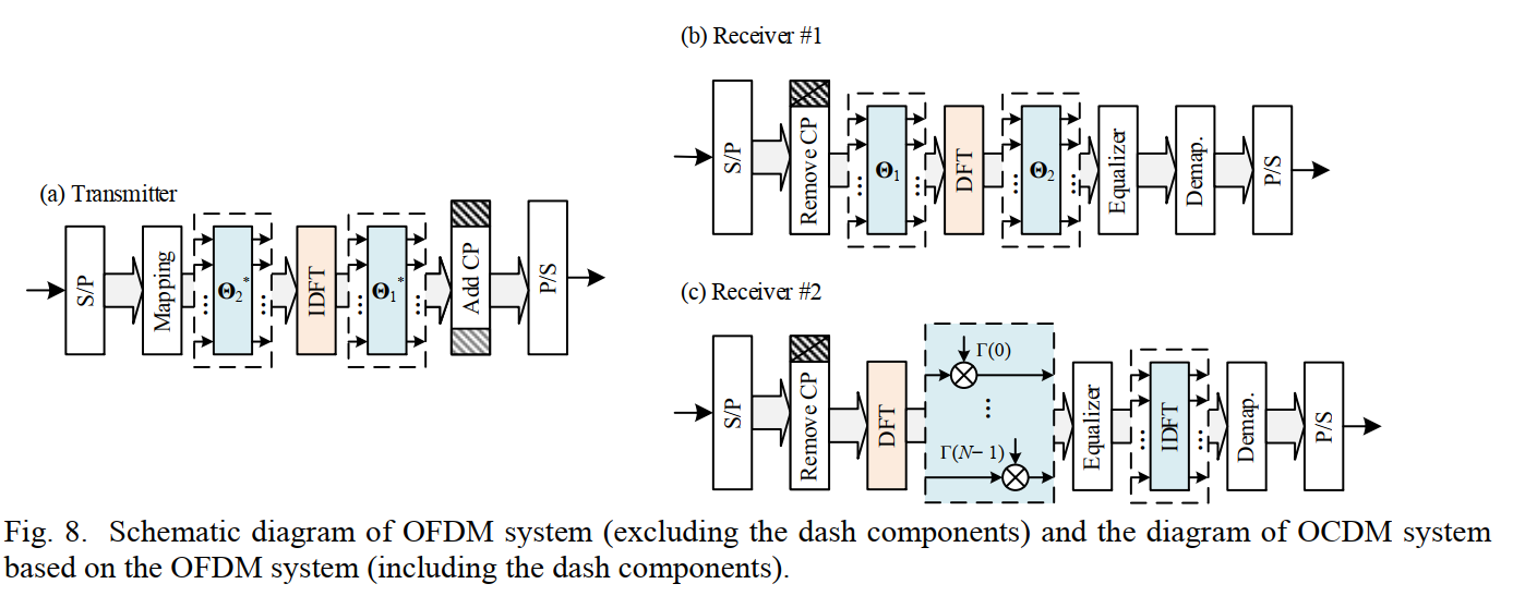

在离散情况下,DFnT可通过三步实现:
乘以啁啾相位Θ 2 ( n ) = e − j θ 2 ( n ) \Theta_2(n) = e^{-j\theta_2(n)} Θ 2 ( n ) = e − j θ 2 ( n )
执行DFT
乘以啁啾相位Θ 1 ( m ) = e − j θ 1 ( m ) \Theta_1(m) = e^{-j\theta_1(m)} Θ 1 ( m ) = e − j θ 1 ( m )

图8描述 :图8展示了如何将OCDM集成到现有OFDM系统中。标准OFDM系统(不含虚线框部分)通过添加虚线框中的相位旋转模块即可实现OCDM。(a)发射机在IDFT前后添加相位旋转Θ 1 ∗ \Theta_1^* Θ 1 ∗ 和Θ 2 \Theta_2 Θ 2 。(b)接收机方案1通过相应的逆操作恢复信号。©接收机方案2采用提出的高效算法,只需单抽头均衡。

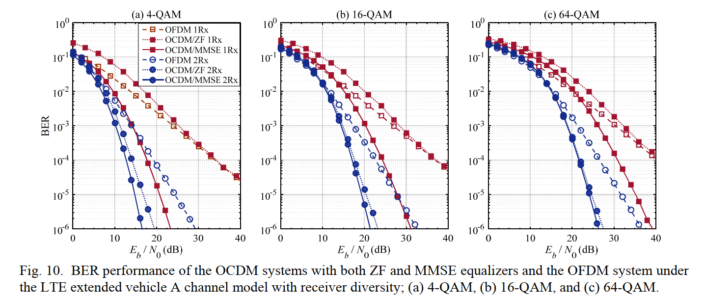

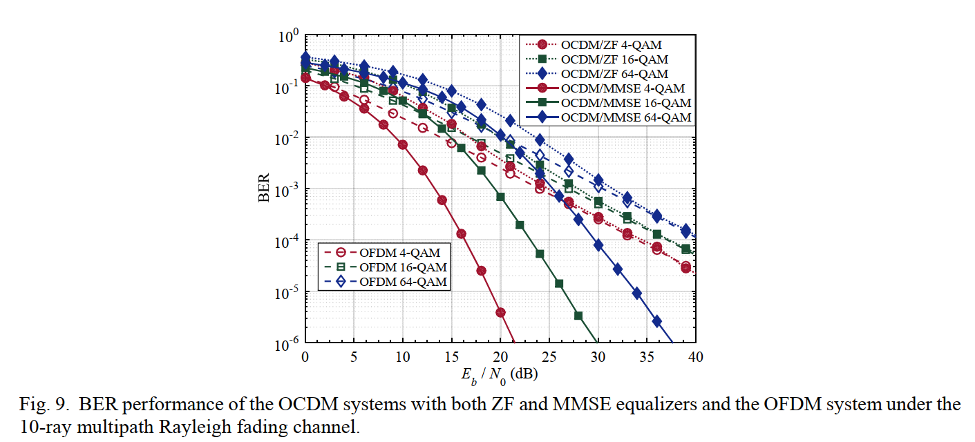

图9描述 :图9展示了在10径瑞利衰落信道下的误比特率(BER)性能。可以观察到:使用ZF均衡的OCDM在低SNR区域性能较差(噪声增强效应),但随SNR增加逐渐接近OFDM。使用MMSE均衡的OCDM在高SNR区域明显优于OFDM,这得益于其利用多径分集的能力。不同调制阶数(4/16/64-QAM)表现出相似趋势,高阶调制对噪声更敏感。
图10描述 :图10展示了EVA信道下采用接收分集的性能。(a)4-QAM、(b)16-QAM、©64-QAM的结果表明:双天线接收分集(2Rx)显著改善了OCDM的性能,即使ZF均衡也能超越OFDM。空间分集有效抑制了线性均衡器的噪声增强,使OCDM的多径分集优势得以充分发挥。
仿真结果表明:
MMSE均衡的OCDM利用多径分集,在高SNR区域优于OFDM
空间分集能有效抑制噪声增强效应
OCDM特别适合多径丰富的无线信道环境
