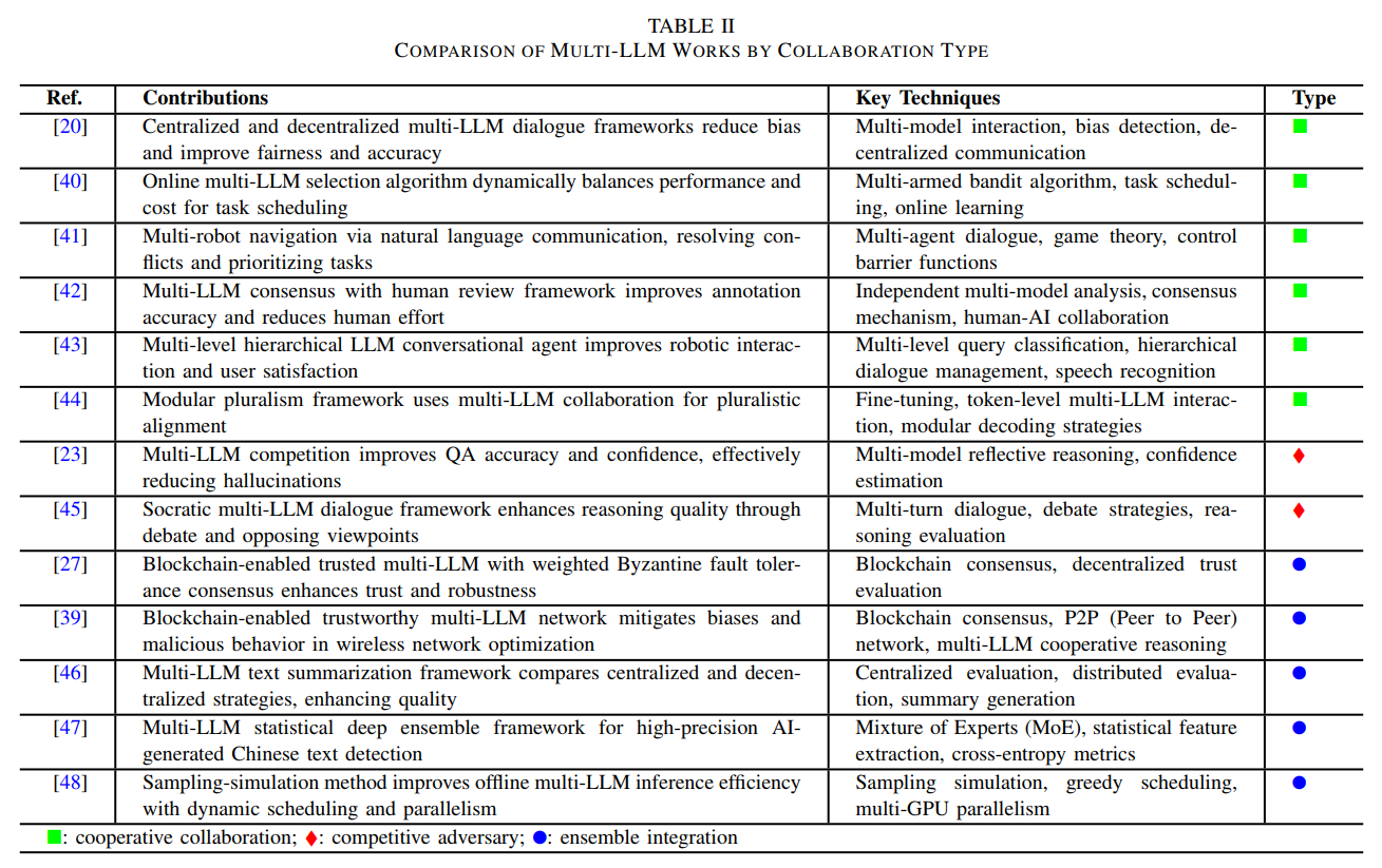

表II详细解读:论文第5页的表II提供了按协作类型对多大语言模型工作进行比较的全面概览。该表采用三列结构:参考文献、贡献和关键技术。表中用三种符号标记协作类型:■表示合作协同,♦表示竞争对抗,●表示集成整合。例如Owens等人的工作使用多模型交互和偏见检测实现了中心化和去中心化的多大语言模型对话框架以减少偏见;Dai等人开发的在线多大语言模型选择算法采用多臂赌博机算法动态平衡性能和成本;Feng等人的多大语言模型竞争通过多模型反思推理和置信度估计改善问答准确性并有效减少幻觉。这个表格清晰地展示了不同协作模式在实际系统中的实现方式和技术特点。

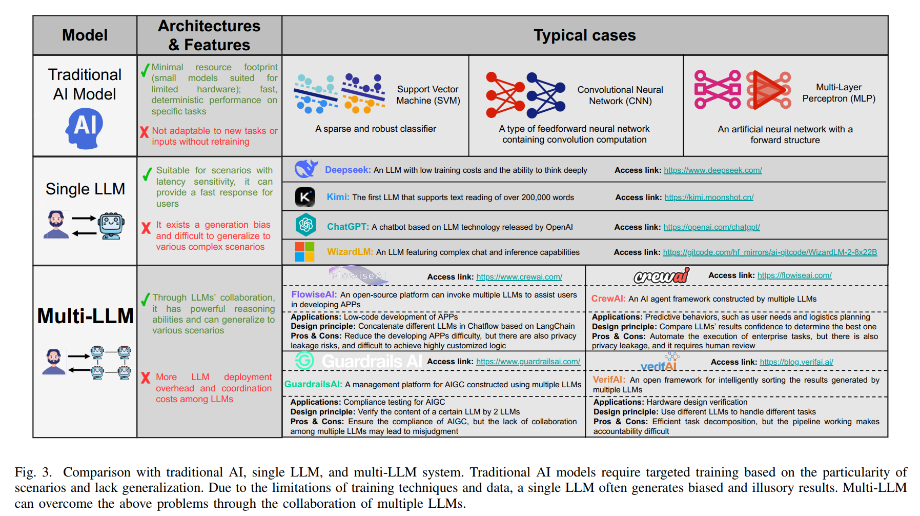

图3深度解读:论文第6-7页的图3通过详细的对比表格和示例案例,展示了传统AI、单一大语言模型和多大语言模型系统之间的本质差异。图的顶部展示了三个模型类别的架构与特征概览。左侧的传统AI模型部分列出了最小资源占用、快速确定性性能等优势,但也指出了无需重新训练就无法适应新任务的局限。中间的单一大语言模型部分强调了适用于延迟敏感场景和能够为用户提供快速响应的特点,同时指出存在生成偏见且难以泛化到各种复杂场景的问题。右侧的多大语言模型部分突出了通过大语言模型协作具有强大推理能力且能泛化到各种场景的优势,但也承认更多大语言模型部署开销和大语言模型之间协调成本的挑战。
图的中部展示了四个典型案例,每个都附有访问链接。Deepseek被描述为具有低训练成本和深度思考能力的大语言模型;Kimi是首个支持超过20万字文本阅读的大语言模型;ChatGPT是OpenAI发布的基于大语言模型技术的聊天机器人;WizardLM则具有复杂对话和推理能力。右侧的多大语言模型案例包括FlowiseAI(可调用多个大语言模型协助用户开发应用程序的开源平台)、GuardrailsAI(使用多个大语言模型构建的AIGC管理平台)、CrewAI(由多个大语言模型构建的AI代理框架)和VerifAI(用于智能排序多个大语言模型生成结果的开源框架)。
图的底部展示了三种传统AI算法的示意图:支持向量机(一种稀疏且鲁棒的分类器)、卷积神经网络(包含卷积计算的前馈神经网络类型)和多层感知器(具有前向结构的人工神经网络)。整个图表通过视觉化的方式清晰地传达了从专用狭窄模型到通用智能再到协作智能的演进路径。

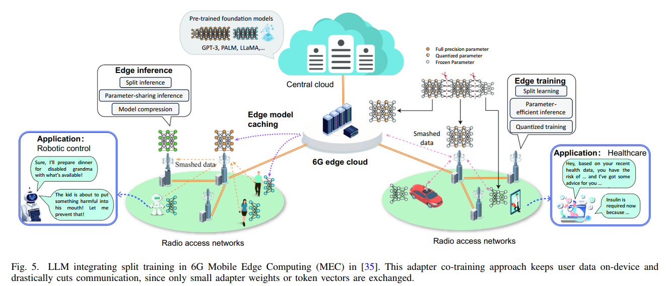

图5架构解读:论文第11页的图5展示了大语言模型在6G移动边缘计算中集成分裂训练的完整框架。图的上方显示了预训练的基础模型(GPT-3、PALM、LLaMA等)存储在中央云中。图的中心部分是6G边缘云,连接着多个无线接入网络。左侧展示了边缘推理的三种方式:分裂推理、参数共享推理和模型压缩。右侧展示了边缘训练的三种方式:分裂学习、参数高效推理和量化训练。图中使用不同颜色的圆圈表示全精度参数(实心)、量化参数(斜纹)和冻结参数(空心)。底部展示了两个具体应用:左边是机器人控制应用(为残疾奶奶准备晚餐的场景),右边是医疗保健应用(基于健康数据提供建议和胰岛素管理的场景)。整个图表清晰地展示了适配器协同训练方法如何保持用户数据在设备上,同时大幅削减通信,因为只交换小型适配器权重或令牌向量。

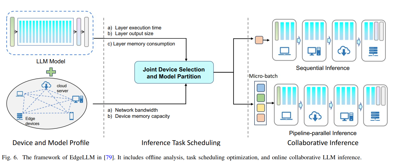

图6系统架构解读:论文第12页的图6详细展示了EdgeShard框架的完整工作流程。图分为三个主要部分:左侧是"设备和模型配置"阶段,包括大语言模型模型的三个关键指标(层执行时间、层输出大小、层内存消耗)以及两个设备约束(网络带宽和设备内存容量);中间是"推理任务调度"阶段,展示了联合设备选择和模型分区的优化过程;右侧是"协作推理"阶段,展示了两种推理模式——顺序推理(按层依次处理)和流水线并行推理(多设备并行处理)。图中使用不同颜色的条形块表示大语言模型的不同层,箭头表示数据流动和处理顺序。图的底部显示了四个设备节点(笔记本电脑、台式机、云服务器和服务器集群),它们通过网络连接进行协作推理。这个框架通过动态规划算法来分配层到设备,以最小化延迟并最大化吞吐量。

模型分区的动态规划算法
模型分区将大语言模型的层分布到多个设备上。给定模型的LL层和DD个设备,目标是找到最优分区来最小化端到端延迟。
设π:{1,…,L}→{1,…,D}\pi: \{1, \ldots, L\} \rightarrow \{1, \ldots, D\}是分区函数,π(l)=d\pi(l) = d表示层ll部署在设备dd上。总延迟包括计算延迟和通信延迟:
Latency(π)=∑l=1Ltlcomp(π(l))+∑l=1L−11[π(l)≠π(l+1)]⋅tlcomm(π(l),π(l+1))\text{Latency}(\pi) = \sum_{l=1}^{L} t_l^{\text{comp}}(\pi(l)) + \sum_{l=1}^{L-1} \mathbb{1}[\pi(l) \neq \pi(l+1)] \cdot t_l^{\text{comm}}(\pi(l), \pi(l+1))
其中tlcomp(d)t_l^{\text{comp}}(d)是在设备dd上计算层ll的时间,tlcomm(d,d′)t_l^{\text{comm}}(d, d')是从设备dd到d′d'传输层ll输出的时间。
这可以用动态规划求解。定义子问题DP[l][d]\text{DP}[l][d]为将前ll层部署使得层ll在设备dd上的最小延迟:
DP[l][d]=min⁡d′∈{1,…,D}[DP[l−1][d′]+tlcomp(d)+1[d′≠d]⋅tl−1comm(d′,d)]\text{DP}[l][d] = \min_{d' \in \{1, \ldots, D\}} \left[\text{DP}[l-1][d'] + t_l^{\text{comp}}(d) + \mathbb{1}[d' \neq d] \cdot t_{l-1}^{\text{comm}}(d', d)\right]
边界条件为DP[1][d]=t1comp(d)\text{DP}[1][d] = t_1^{\text{comp}}(d)。最优解为:
min⁡d∈{1,…,D}DP[L][d]\min_{d \in \{1, \ldots, D\}} \text{DP}[L][d]
时间复杂度为O(L⋅D2)O(L \cdot D^2),对于合理的LL和DD值是可行的。
EdgeShard扩展了这个基本算法,加入了内存约束和并行执行。它制定了一个联合设备选择和模型分区问题:
min⁡π,Xmax⁡d=1DLatencyd(π,X)\min_{\pi, \mathbf{X}} \max_{d=1}^{D} \text{Latency}_d(\pi, \mathbf{X})
受约束于:
∑l:π(l)=dMemoryl≤Capacityd,∀d\sum_{l: \pi(l) = d} \text{Memory}_l \leq \text{Capacity}_d, \quad \forall d
∑d=1Dxld=1,∀l\sum_{d=1}^{D} x_{ld} = 1, \quad \forall l
xld∈{0,1},∀l,dx_{ld} \in \{0, 1\}, \quad \forall l, d
其中X=[xld]\mathbf{X} = [x_{ld}]是分配矩阵。

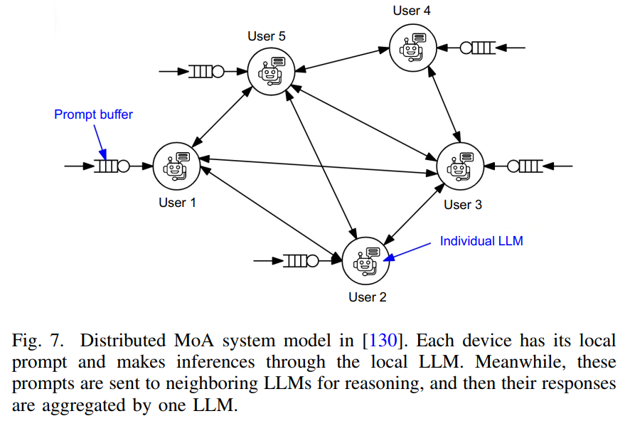

图7点对点网络解读:论文第13页的图7展示了分布式Mixture-of-Agents(MoA)系统模型的P2P网络结构。图的中心是一个提示缓冲区(Prompt buffer),周围分布着五个用户节点(User 1到User 5),每个用户节点都关联着一个单独的大语言模型(Individual LLM)。图中使用箭头表示信息流动:实线箭头表示用户向系统提交查询,虚线箭头表示大语言模型之间的通信和响应传递。每个设备都有其本地提示并通过本地大语言模型进行推理,同时这些提示被发送到相邻大语言模型进行推理,然后它们的响应被一个大语言模型聚合。这种去中心化的设计确保了即使在网络分区或节点故障的情况下,系统仍然可以继续运行,体现了多大语言模型系统的鲁棒性和容错能力。
在去中心化的多大语言模型系统中,点对点(P2P)协议允许模型直接通信而无需中央协调器。Mixture-of-Agents(MoA)系统就是一个例子。
每个设备ii运行大语言模型MiM_i并维护本地提示队列Qi\mathcal{Q}_i。当用户在设备ii生成查询qq时:
  1. MiM_i生成初始响应ri(0)=Mi(q)r_i^{(0)} = M_i(q)
  2. 设备ii向其邻居Ni\mathcal{N}_i广播(q,ri(0))(q, r_i^{(0)})
  3. 每个邻居j∈Nij \in \mathcal{N}_i生成自己的响应rj(0)=Mj(q)r_j^{(0)} = M_j(q)并发送回设备ii
  4. 设备ii收集所有响应{rj(0)}j∈Ni∪{i}\{r_j^{(0)}\}_{j \in \mathcal{N}_i \cup \{i\}}
  5. 聚合器大语言模型MaggM_{\text{agg}}(可能与MiM_i相同)综合这些响应:
r∗=Magg(q,{rj(0)}j∈Ni∪{i})r^* = M_{\text{agg}}(q, \{r_j^{(0)}\}_{j \in \mathcal{N}_i \cup \{i\}})
