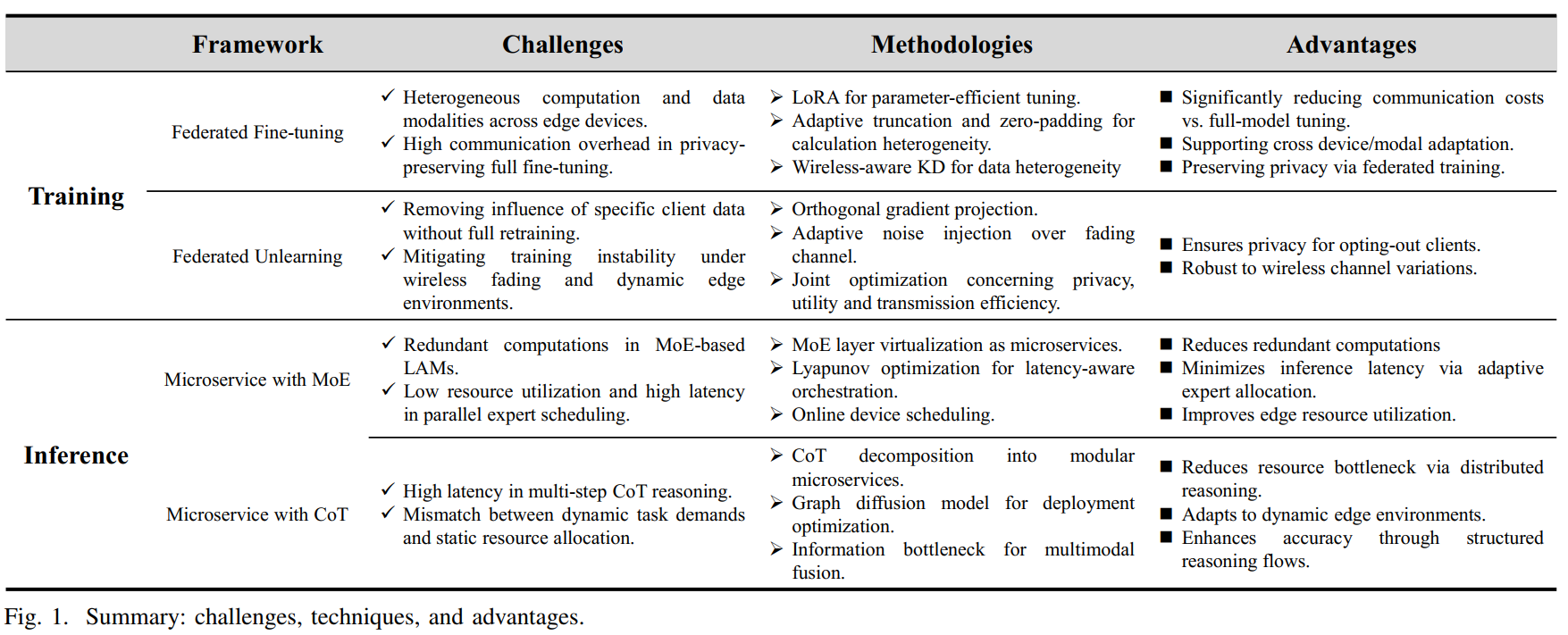

图1:框架、挑战、方法和优势总结
图1以表格形式系统地总结了论文提出的完整框架。该表格分为训练(Training)和推理(Inference)两大部分,每部分又细分为不同的框架类型。在训练部分,包括联邦微调(Federated Fine-tuning)和联邦遗忘(Federated Unlearning)两个框架。联邦微调面临的挑战包括边缘设备间异构的计算和数据模态、隐私保护的全参数微调中的高通信开销;采用的方法包括用于参数高效调优的LoRA、针对计算异构性的自适应截断和零填充、针对数据异构性的无线感知知识蒸馏;其优势是相比全模型调优显著降低通信成本、支持跨设备/模态适应、通过联邦训练保护隐私。
联邦遗忘框架的挑战在于在不完全重新训练的情况下移除特定客户端数据的影响、缓解无线衰落和动态边缘环境下的训练不稳定性;采用的方法包括正交梯度投影、衰落信道上的自适应噪声注入、涉及隐私、效用和传输效率的联合优化;其优势是确保退出客户端的隐私、对无线信道变化具有鲁棒性。
在推理部分,包括基于专家混合(MoE)的微服务和基于思维链(CoT)的微服务两个框架。基于MoE的微服务面临的挑战是MoE架构LAM中的冗余计算、并行专家调度中的低资源利用率和高延迟;采用的方法包括将MoE层虚拟化为微服务、用于延迟感知编排的Lyapunov优化、在线设备调度;其优势是减少冗余计算、通过自适应专家分配最小化推理延迟、提高边缘资源利用率。
基于CoT的微服务面临的挑战是多步CoT推理中的高延迟、动态任务需求与静态资源分配之间的不匹配;采用的方法包括将CoT分解为模块化微服务、用于部署优化的图扩散模型、用于多模态融合的信息瓶颈;其优势是通过分布式推理减少资源瓶颈、适应动态边缘环境、通过结构化推理流程提高准确性。

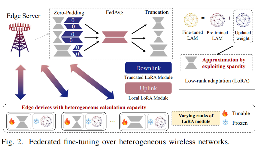

图2:异构无线网络上的联邦微调框架
图2详细展示了整个联邦微调的工作流程。图的左下方显示了三个具有异构计算能力的边缘设备,每个设备都部署了不同秩的本地LoRA模块(通过不同大小的矩阵图标表示)。这些设备通过上行链路(Uplink)将其截断的LoRA模块发送到边缘服务器。边缘服务器执行三个关键步骤:首先进行零填充(Zero-Padding)来标准化不同秩的矩阵;然后执行联邦平均(FedAvg)来聚合这些模块;最后执行截断(Truncation)操作。
图的右上方展示了预训练LAM和微调后LAM的对比。在架构中,灰色部分表示冻结参数(Frozen),橙色部分表示可调参数(Tunable)。通过利用稀疏性进行近似(Approximation by exploiting sparsity),可以得到更新后的权重。最后,边缘服务器通过下行链路(Downlink)将更新后的全局LoRA模块传输回边缘设备。
每个边缘设备独立地微调一组具有不同秩的低秩矩阵,而边缘服务器使用单播通信聚合这些多样化的低秩矩阵。此外,为了管理聚合矩阵的可变性,论文引入了一个投影框架,其中边缘服务器应用零填充来标准化传入的矩阵,并利用截断将它们重新分发回边缘设备。

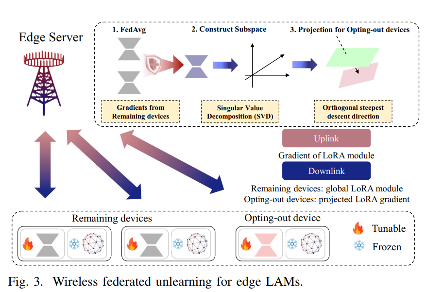

图3:边缘LAM的无线联邦遗忘框架
图3详细展示了联邦遗忘的三步流程。左下方显示了两类边缘设备:保留设备(Remaining devices)和退出设备(Opting-out device),每个设备都部署了LoRA模块。第一步是FedAvg(联邦平均),从保留设备收集梯度。第二步是构建子空间(Construct Subspace),通过对保留设备的梯度进行奇异值分解(SVD)来识别应该保留的知识子空间。第三步是对退出设备的投影(Projection for Opting-out devices),将退出设备的LoRA梯度投影到正交方向,即正交最陡下降方向(Orthogonal steepest descent direction)。
最后,边缘服务器通过下行链路向保留设备发送全局LoRA模块,向退出设备发送投影后的LoRA梯度。图的右下方还展示了设备架构,其中橙色部分表示可调参数(Tunable),灰色部分表示冻结参数(Frozen)。

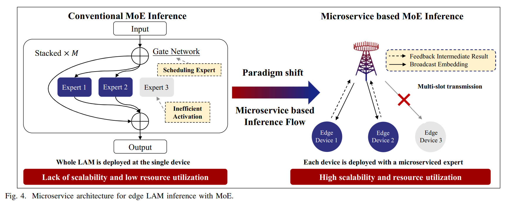

图4:基于微服务的边缘LAM推理架构(MoE)
图4展示了从传统MoE推理到基于微服务的MoE推理的范式转变。左侧显示了传统的MoE推理流程:输入经过堆叠 MM 次的门控网络(Gate Network),每次选择一个专家(Expert 1、2或3)进行计算,然后进行低效的激活调度(Inefficient Activation Scheduling),最后产生输出。整个LAM部署在单个设备上,导致可扩展性不足和资源利用率低。
右侧显示了基于微服务的MoE推理流程。边缘服务器负责广播嵌入(Broadcast Embedding)和反馈中间结果(Feedback Intermediate Result)。三个边缘设备(Edge Device 1、2、3)分别部署一个微服务化的专家。通过多时隙传输(Multi-slot transmission)实现基于微服务的推理流程。这种架构实现了高可扩展性和资源利用率。
为了解决这些问题,论文提出了基于微服务的边缘LAM推理框架。在该框架中,每个MoE层的专家被虚拟化为部署在边缘设备上的微服务,而边缘服务器处理注意力计算和门控调度。推理任务被转换为单向无环图(DAG)的微服务流程,其中序列MoE层中的门控函数调度可以形式化为在线微服务编排问题。

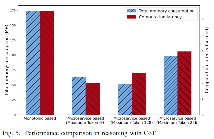

案例研究:CoT推理性能评估
论文在GSM8K数据集上评估了基于CoT推理的微服务框架性能,该数据集包含253个逻辑推理问题。采用Qwen2.5-7B-Instruct作为基础模型,考虑包含最多10个边缘设备的设置进行基于微服务的CoT推理,其中每个设备被分配一个虚拟化为单独微服务的推理步骤。
图5:CoT推理性能比较
图5以柱状图形式展示了不同配置下的性能对比。横轴显示四种配置:单体基线(Monolithic based)、基于微服务(最大token 64)、基于微服务(最大token 128)、基于微服务(最大token 256)。纵轴左侧显示总内存消耗(MB),右侧显示计算延迟(秒)。蓝色柱状图表示总内存消耗,红色柱状图表示计算延迟。
评估结果显示,在正确解决推理问题时,论文研究了单设备的最大token分配与系统效用(即内存消耗和计算延迟)之间的权衡。由于注意力机制,更大的token数会导致单设备的内存消耗和计算开销呈二次增长,同时减少所需的边缘设备总数。
如图5所示,微服务架构(最大token=64/128/256)相比单体基线显著降低了总内存消耗和计算延迟。128-token配置达到了最优效率,相比基线减少了70.8%的总内存消耗和59.6%的计算延迟。这充分验证了微服务架构在分布式推理中的优势。
从数学角度分析,注意力机制的复杂度为 O(n2d)O(n^2d),其中 nn 是序列长度(token数),dd 是特征维度。对于单体架构,如果总共需要处理 NN 个token,则总复杂度为:
Cmono=O(N2d)C_{\text{mono}} = O(N^2 d)
对于微服务架构,假设有 KK 个设备,每个设备处理 nkn_k 个token(∑k=1Knk=N\sum_{k=1}^{K} n_k = N),则总复杂度为:
Cmicro=∑k=1KO(nk2d)=O(d∑k=1Knk2)C_{\text{micro}} = \sum_{k=1}^{K} O(n_k^2 d) = O\left(d \sum_{k=1}^{K} n_k^2\right)
根据柯西-施瓦茨不等式:
(∑k=1Knk)2≤K∑k=1Knk2\left(\sum_{k=1}^{K} n_k\right)^2 \leq K \sum_{k=1}^{K} n_k^2
即:
N2≤K∑k=1Knk2N^2 \leq K \sum_{k=1}^{K} n_k^2
当 nkn_k 均匀分布时(nk=N/Kn_k = N/K),有:
∑k=1Knk2=K⋅(N/K)2=N2K\sum_{k=1}^{K} n_k^2 = K \cdot (N/K)^2 = \frac{N^2}{K}
因此:
Cmicro=O(N2dK)=CmonoKC_{\text{micro}} = O\left(\frac{N^2 d}{K}\right) = \frac{C_{\text{mono}}}{K}
这解释了为什么微服务架构能够显著降低计算成本。对于 K=10K=10 个设备,理论上可以实现约10倍的加速。
