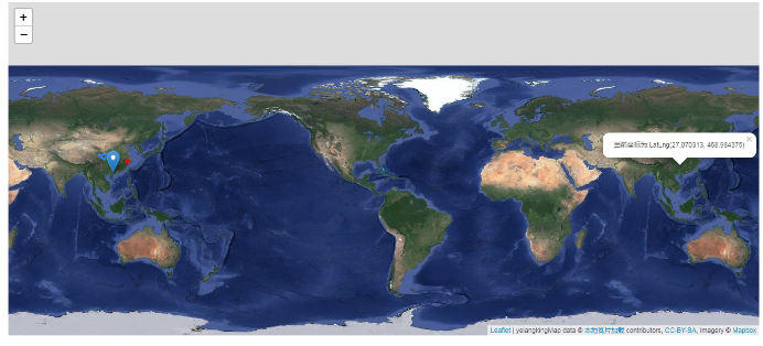

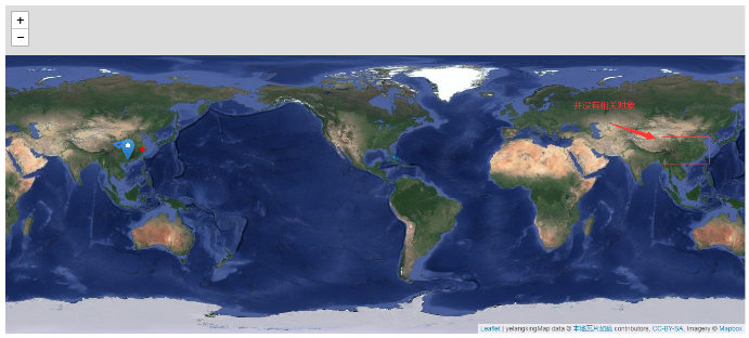

      1、经度大于180度的场景
        使用鼠标拖拽地图到右边,使用鼠标选点展示坐标可以看到,此时坐标的经度468.984375,明显超出了正常经度的范围值。

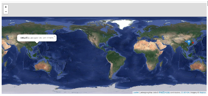

2、经度小于-180度的场景
        使用鼠标拖拽地图到左边,使用鼠标选点展示坐标可以看到,此时坐标的经度 -241.171875,明显超出了正常经度的范围值。

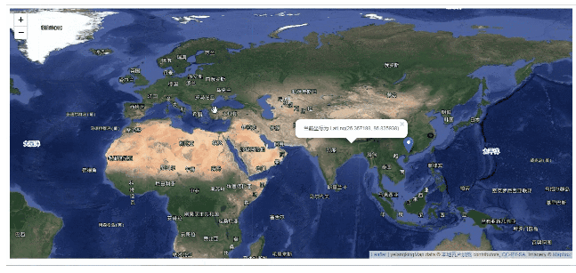

3、marker标错
        使用如下代码进行一个marker的标定,你会发现,无论将地图往左边拖或者右边拖,地图上始终只有一个点。
L.marker([22.024546, 110.654297]).addTo(mymap)
		.bindPopup("<b>Hello world!</b><br />我是一个提示框.").openPopup();

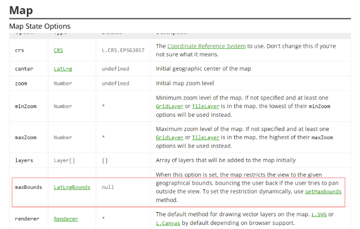

      通过查找Leaflet的api我们发现了,在地图参数中有以下的定义:
   默认的情况下,maxBounds参数设置为空。设置此选项后,地图会将视图限制在给定的地理范围内,如果用户试图在视图之外平移,则将用户弹回。要动态设置限制,请使用 setMaxBounds方法。通过这种方式就能限制地图的最大范围。

六、最终效果
       最终我们可以在界面上看到,当你想拖动地图到左边或者右边时,地图会默认弹回。这样就合理的避免了坐标太大超出范围的问题,以及点在地图上的标定问题。
