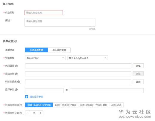

3、DLS服务中训练作业的运行参数
DLS服务-创建训练作业的界面
DLS服务中,用户不需要考虑代理问题。如用户使用原生TensorFlow-API脚本进行训练,用户需要定义DLS服务规定的几项参数,说明如下:
⊙ 训练数据集中填写的内容会以运行参数--data_url的形式传入到启动文件指定的脚本中.
⊙ 在选择计算节点规格和计算节点个数时会产生多GPU和分布式相关的5项参数。如,计算节点规格为4*P100,即使用4个P100的GPU,所以--num_gpus=4,计算节点个数为2,则表示分布式运行并使用2个节点,则会使用启动文件指定的脚本启动4个进程,每个进程都会按规范填入job_name,task_index,ps_hosts,worker_hosts,其中的IP地址和端口是由DLS预先分配指定好的,用户直接在脚本中使用即可。
⊙ 如果用户使用基于MoXing的脚本进行训练,则不需要定义多GPU和分布式的参数,也不需要编写多GPU和分布式相关的代码。但用户仍然需要定义--data_url这个运行参数。
