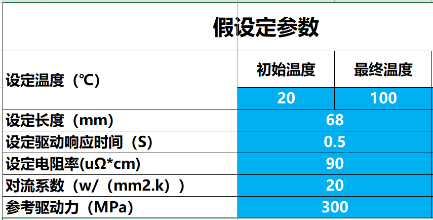

假设:我们产品需要采用0.15线径的钛丝,响应时间是0.5s。
设定如下参数:
通过计算得知:我们所需驱动最低电压是2.3V,驱动电流654mA;
再假设:我们产品需要采用0.15mm线径的钛丝,响应时间是0.2s。
通过计算得知:我们所需驱动最低电压是3.6V,驱动电流1034mA;

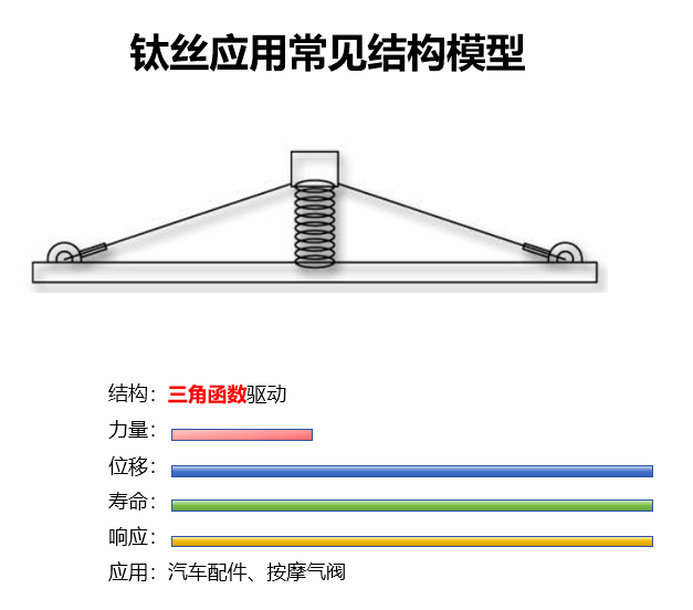

假设:我们结合上面的响应时间0.5S比0.2S为例,采用如下三角函数驱动模型,驱动杠杆比例设定为2.5比1,那么我们就可以利用三角函数的杠杆效应,在同等驱动位移量的前提下,将驱动时间进行压缩。在第一章节中有提到,财哥称其为“时间杠杆”原理。

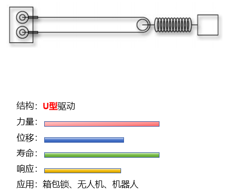

财哥把自己以往做过并实施量产的驱动机构,整理了10个可行性设计模型。
除了前面提到的“三角函数驱动”,还包含了“直线驱动”、“L型驱动”、“V型驱动”、“G型驱动”、“U型驱动”、“U型隔离驱动”、、“双稳态菱形驱动”、“U型+三角复合驱动”、“琴弦驱动”等。
财哥在这些模型的设计经验基础上,从其力量、位移、寿命、响应时间等方面做了一定的对比,供大家参考。由于模型较多,财哥后续会单独做一篇分享给大家。

2、 将钛丝的线径改细,采用“U型驱动”模型。
3、 驱动机构采用“三角函数驱动”设计模型。杠杆比采用1:2来设计。
