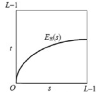

  • (2)非线性灰度变换(伽马校正)
    • 原理:用幂函数 g(x,y) = c*f(x,y)^γ 调整,γ 是关键参数:
      • γ<1:增强暗部灰度(适合过暗图像,如室内低光照片);
      • γ>1:增强亮部灰度(适合过曝图像,如晴天雪地照片)。
    • 特点:比线性变换更贴合人眼对亮度的非线性感知,手机相机 “夜景模式” 常用此技术。

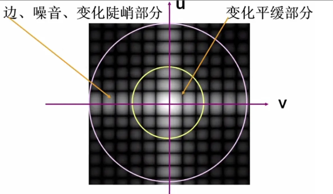

二、频域增强:基于频率成分的全局增强(去周期性噪声 / 全局锐化)
将图像通过傅里叶变换转换到 “频域”(分解为低频和高频成分):
  • 低频成分:图像的整体轮廓、大面积灰度(如天空、墙面);
  • 高频成分:图像的细节、边缘、噪声(如物体边缘、椒盐噪声)。
    通过修改频域成分(保留 / 抑制高低频),再逆傅里叶变换回空域,实现增强。
1. 低通滤波(保留低频,平滑去噪)
抑制高频噪声,保留低频轮廓,效果类似空域的平滑滤波,但全局平滑更均匀。
  • 示例:高斯低通滤波 —— 在频域中抑制高频区域,去全局高斯噪声效果优于空域均值滤波,适合天文影像(如星空照片去宇宙射线噪声)。
2. 高通滤波(保留高频,全局锐化)
抑制低频模糊,保留高频细节,效果类似空域的锐化滤波,但全局锐化更自然。
  • 示例:理想高通滤波 —— 在频域中保留高频区域,增强遥感影像中的细小目标(如农田边界、电力线),但会产生 “振铃效应”(边缘出现明暗条纹),需用高斯高通滤波优化。
3. 带通 / 带阻滤波(针对性处理)
  • 带通滤波:保留特定频率范围(如介于高低频之间的纹理信息),用于增强医学影像中的血管纹理(如眼底照片的血管)。
  • 带阻滤波:抑制特定频率范围,去周期性噪声效果最优(如监控摄像头因电源干扰产生的横纹 / 竖纹,其噪声频率固定,可精准抑制)。
