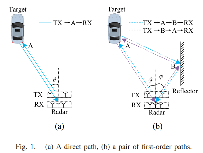

图1描述:图1展示了多径场景的可视化。图1(a)显示了直接路径,其中雷达信号直接传输到位于位置A的目标并直接反射回来,发射和到达角度相等。图1(b)显示了一对一阶路径,其中信号在到达目标之前或从目标返回时在位于点B的反射器处反弹一次,导致DOD和DOA不相等。
多径场景可以可视化为雷达发射信号从目标和反射器反弹。如图1所示,目标位于位置A,反射器位于点B,雷达接收的信号可以采取不同的路径:
  • 直接路径:雷达和目标之间的最短路径,直接路径的发射和到达角度等于目标角度,如图1(a)所示。
  • 一阶路径:间接路径涉及在发射或到达途中在反射器处的单次反弹,导致比直接路径更长的延迟。如图1(b)所示,一阶路径的DOD不等于相应的DOA。
  • 高阶路径:间接路径在回波到达接收器之前涉及更多反弹。然而,由于目标和反射器处散射引起的衰减,高阶路径通常很弱,可以忽略。

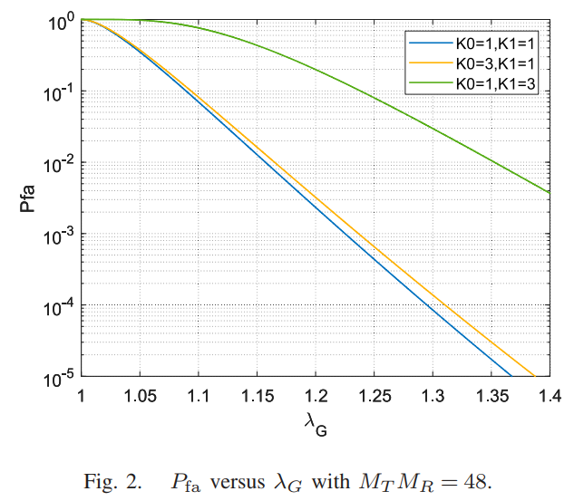

图2描述:图2显示了虚警概率PfaP_{fa}与检测阈值λG\lambda_G的关系,针对MTMR=48M_T M_R = 48的不同(K0,K1)(K_0, K_1)值。可以观察到,随着K1K_1增加,给定阈值下的虚警概率降低,这是因为假设之间的可区分性增加。
在H0H_0下,测试统计量比率XX具有Fisher-Snedecor分布,密度为:
fX∣H0(x)=1B(2K1;m)x2K1−1(1+x)−(m+2K1)f_{X|H_0}(x) = \frac{1}{B(2K_1; m)} x^{2K_1-1}(1 + x)^{-(m+2K_1)}
其中m=MTMR−K0−2K1m = M_T M_R - K_0 - 2K_1,B(a;b)B(a; b)表示参数为aa和bb的贝塔函数。
虚警概率和检测概率的闭式表达式为:
Pfa=1−1B(2K1;m)∑i=0m−1(−1)i(m−1i)2K1+i(1−1/λG)2K1+iP_{fa} = 1 - \frac{1}{B(2K_1; m)} \sum_{i=0}^{m-1} (-1)^i \binom{m-1}{i} \frac{2K_1 + i}{(1 - 1/\lambda_G)^{2K_1+i}}
Pd=1−1B(2K1;m)∑i=0m−1(−1)i(m−1i)2K1+i(λG−1λG+ρ1)2K1+iP_d = 1 - \frac{1}{B(2K_1; m)} \sum_{i=0}^{m-1} (-1)^i \binom{m-1}{i} \frac{2K_1 + i}{\left(\frac{\lambda_G - 1}{\lambda_G + \rho_1}\right)^{2K_1+i}}

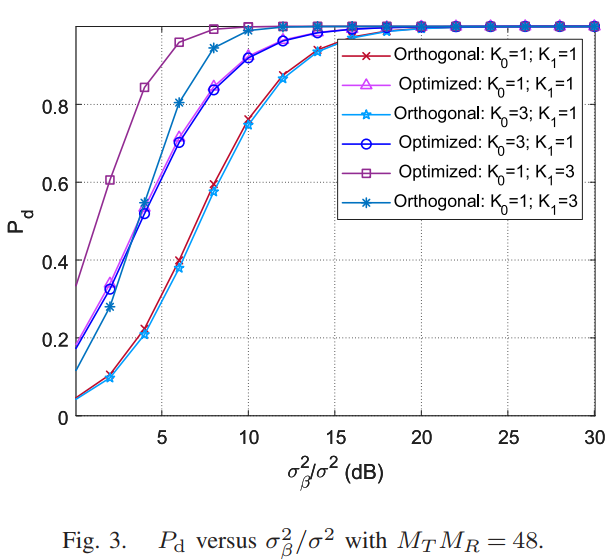

图3描述:图3展示了检测概率PdP_d与σβ2/σ2\sigma_\beta^2/\sigma^2的关系,比较了正交波形和优化波形的性能。可以看到,通过波形优化可以显著提高检测性能,特别是在低SNR条件下。
波形优化问题可以形式化为以下凸优化问题:
\begin{align} \max_{\mathbf{R}_x, \boldsymbol{\Pi}} \quad & \text{Tr}\left(\mathbf{E}^H(\mathbf{R}_x \otimes \mathbf{I}_{M_R})\mathbf{E} - \boldsymbol{\Pi}\right) \\ \text{s.t.} \quad & [\mathbf{R}_x]_{m,m} = 1, \quad m = 1, 2, \cdots, M_T \\ & \boldsymbol{\Lambda} \succeq 0 \\ & \|\mathbf{R}_x - \mathbf{I}_{M_T}\|^2 \leq \mu \\ & \mathbf{R}_x \succeq 0 \end{align}
这是一个半定规划(SDP)问题,可以通过凸优化方法有效求解。

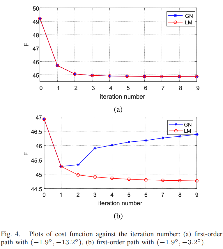

图4描述:图4比较了Gauss-Newton (GN)和Levenberg-Marquardt (LM)方法在优化过程中的收敛行为。图4(a)显示了DOD和DOA角度差异较大时((−1.9°,−13.2°)(-1.9°, -13.2°)),两种方法都表现出相似的收敛行为。图4(b)显示了角度差异较小时((−1.9°,−3.2°)(-1.9°, -3.2°)),GN方法面临收敛挑战,而LM方法通过正则化项解决了这个问题并展现出更强的鲁棒性。
我们提出一种迭代过程来解决角度估计问题。定义r(t)\mathbf{r}^{(t)}为第tt次迭代中的残差,初始化为r(0)=zˉ\mathbf{r}^{(0)} = \bar{\mathbf{z}}。直接路径角度集合初始化为空集,即Θ0(0)=∅\boldsymbol{\Theta}_0^{(0)} = \emptyset且K^0(0)=0\hat{K}_0^{(0)} = 0。
在第tt次迭代中,我们插入一条路径到集合中,K^0(t)=K^0(t−1)+1\hat{K}_0^{(t)} = \hat{K}_0^{(t-1)} + 1。通过评估以下式子最小化残差的2-范数:
θ^(t)=arg⁡max⁡θ(t)∈{θ~1,θ~2,⋯ ,θ~G}∣(r(t−1))Haˉ(θ(t))∣\hat{\theta}^{(t)} = \arg\max_{\theta^{(t)} \in \{\tilde{\theta}_1, \tilde{\theta}_2, \cdots, \tilde{\theta}_G\}} \left|(\mathbf{r}^{(t-1)})^H \bar{\mathbf{a}}(\theta^{(t)})\right|
并更新角度矩阵为Θ0(t,0)=[(Θ0(t−1))T,θ^(t)]T\boldsymbol{\Theta}_0^{(t,0)} = [(\boldsymbol{\Theta}_0^{(t-1)})^T, \hat{\theta}^{(t)}]^T。
随后通过Gauss-Newton (GN)迭代来增强此估计的准确性:
Θ0(t,i+1)=Θ0(t,i)−(H0(t,i))−1g0(t,i)\boldsymbol{\Theta}_0^{(t,i+1)} = \boldsymbol{\Theta}_0^{(t,i)} - (\mathbf{H}_0^{(t,i)})^{-1}\mathbf{g}_0^{(t,i)}
其中梯度g0(t,i)\mathbf{g}_0^{(t,i)}和Hessian矩阵H0(t,i)\mathbf{H}_0^{(t,i)}的表达式在附录A中给出。
4.2 H1H_1假设下的估计器
在H1H_1下,算法是前一个算法的扩展,现在必须估计直接路径和一阶路径的角度。为了减少直接路径和一阶路径之间的干扰,我们分别在直接路径和一阶路径上实现估计过程。
搜索额外一阶路径对的粗略估计通过在两个均匀GG维网格上搜索获得:
(ϑ^(t),ϕ^(t))=arg⁡max⁡ϑ(t)∈Ξtϕ(t)∈Ξrϑ(t)<ϕ(t)[∣(r(t−1))H(aT(ϑ(t))∘aR(ϕ(t)))∣+∣(r(t−1))H(aT(ϕ(t))∘aR(ϑ(t)))∣](\hat{\vartheta}^{(t)}, \hat{\phi}^{(t)}) = \arg\max_{\substack{\vartheta^{(t)} \in \Xi_t \\ \phi^{(t)} \in \Xi_r \\ \vartheta^{(t)} < \phi^{(t)}}} \left[|(\mathbf{r}^{(t-1)})^H(\mathbf{a}_T(\vartheta^{(t)}) \circ \mathbf{a}_R(\phi^{(t)}))| + |(\mathbf{r}^{(t-1)})^H(\mathbf{a}_T(\phi^{(t)}) \circ \mathbf{a}_R(\vartheta^{(t)}))|\right]
由于在H1H_1假设下直接和一阶路径的混合,当DOD和DOA之间的差异不大时,GN方法可能由于Hessian中的秩缺陷而导致不稳定的估计。因此,我们采用LM方法来更新角度估计:
h(t,i)=−(H(t,i)+μ(t,i)IK^(t))−1g(t,i)\mathbf{h}^{(t,i)} = -\left(\mathbf{H}^{(t,i)} + \mu^{(t,i)}\mathbf{I}_{\hat{K}^{(t)}}\right)^{-1}\mathbf{g}^{(t,i)}
其中μ(t,i)\mu^{(t,i)}是阻尼参数,通过增益比控制:
ϱ(t,i)=Fˉ(Θˉ(t,i))−Fˉ(Θˉ(t,i)+h(t,i))12(h(t,i))H(μ(t,i)h(t,i)−g(t,i))\varrho^{(t,i)} = \frac{\bar{F}(\bar{\boldsymbol{\Theta}}^{(t,i)}) - \bar{F}(\bar{\boldsymbol{\Theta}}^{(t,i)} + \mathbf{h}^{(t,i)})}{\frac{1}{2}(\mathbf{h}^{(t,i)})^H(\mu^{(t,i)}\mathbf{h}^{(t,i)} - \mathbf{g}^{(t,i)})}

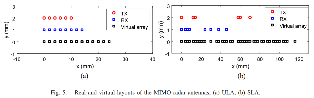

图5描述:图5展示了MIMO雷达天线的实际和虚拟布局。图5(a)显示了均匀线性阵列(ULA)配置,其中发射和接收天线均匀间隔半波长。图5(b)显示了稀疏线性阵列(SLA)配置,其中天线不均匀间隔以增加孔径但会引入栅瓣。虚拟阵列(蓝色圆圈)由发射和接收阵列的卷积形成。
仿真参数设置如下:
  • 雷达工作频率为79 GHz,载波波长λ=3.8\lambda = 3.8 mm
  • 发射元素数量MT=6M_T = 6,接收元素MR=8M_R = 8
  • 首先使用如图5(a)所示的均匀线性阵列(ULA)进行仿真
  • 通过保持MTM_T和MRM_R恒定,我们确保检测性能的一致上界,并随后验证图5(b)所示SLA的性能

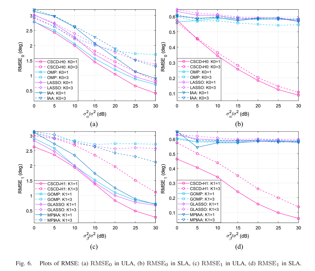

图6描述:图6显示了不同算法在ULA和SLA配置下的RMSE性能。图6(a)和6(b)显示了ULA中直接路径(RMSE₀)和一阶路径(RMSE₁)的估计误差。图6©和6(d)显示了SLA的相应结果。在所有情况下,所提出的CSCD方法都优于基于网格的OMP、IAA和LASSO方法,特别是在高SNR条件下,这归因于连续域优化避免了网格失配问题。
我们评估所提出算法的角度估计均方根误差(RMSE)。注意算法返回一组估计,对应于真实路径或错误路径,如果没有接近其方向的估计,则无法检测到路径。因此,我们参考基于正确路径估计的RMSE。具体地,一阶路径和直接路径的RMSE计算为:
RMSE1=1MC∑m=1MC12∣Ω1m∣∑j∈Ω1m[(ϑj(m)−ϑ^j(m))2+(ϕj(m)−ϕ^j(m))2]\text{RMSE}_1 = \sqrt{\frac{1}{M_C} \sum_{m=1}^{M_C} \frac{1}{2|\Omega_1^m|} \sum_{j \in \Omega_1^m} \left[(\vartheta_j^{(m)} - \hat{\vartheta}_j^{(m)})^2 + (\phi_j^{(m)} - \hat{\phi}_j^{(m)})^2\right]}
RMSE0=1MC∑m=1MC1∣Ω0m∣∑j∈Ω0m(θj(m)−θ^j(m))2\text{RMSE}_0 = \sqrt{\frac{1}{M_C} \sum_{m=1}^{M_C} \frac{1}{|\Omega_0^m|} \sum_{j \in \Omega_0^m} (\theta_j^{(m)} - \hat{\theta}_j^{(m)})^2}
其中MCM_C是运行次数,Ω1m\Omega_1^m和Ω0m\Omega_0^m是第mm次仿真中识别的一阶路径和直接路径的索引集。

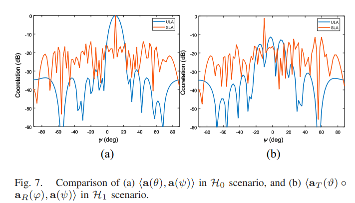

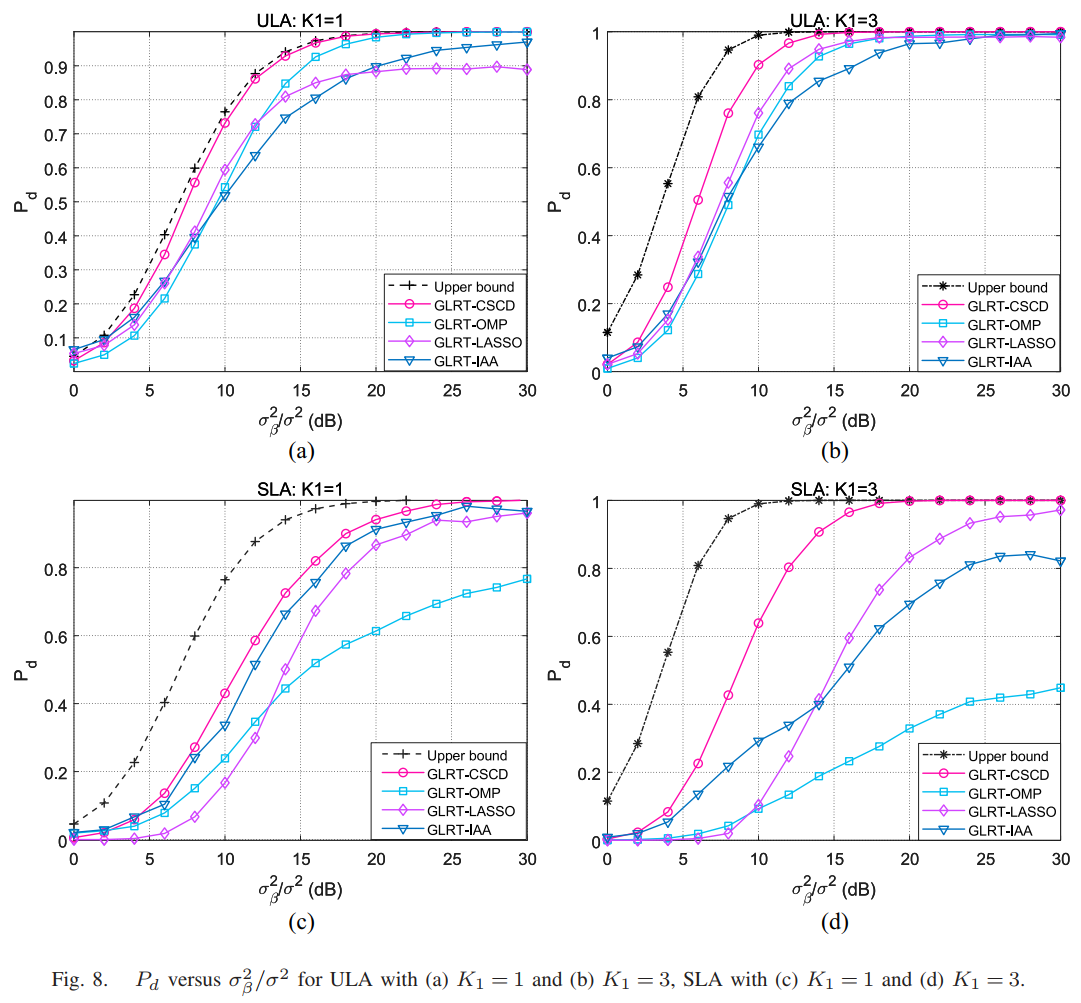

图7描述:图7比较了H0H_0场景中a(θ),a(ψ)\mathbf{a}(\theta), \mathbf{a}(\psi)的相关性(图7a)和H1H_1场景中aT(ϑ)∘aR(ϕ),a(ψ)\mathbf{a}_T(\vartheta) \circ \mathbf{a}_R(\phi), \mathbf{a}(\psi)的相关性(图7b)。ULA显示了更清晰的主瓣和较低的旁瓣,而SLA虽然具有更窄的波束宽度但旁瓣更高,这解释了SLA配置中性能下降的原因。
图8描述:图8展示了ULA和SLA配置下不同(K1,K0)(K_1, K_0)组合的检测概率PdP_d与σβ2/σ2\sigma_\beta^2/\sigma^2的关系。图8(a)和8(b)显示了ULA的结果,其中GLRT-CSCD的性能接近理论上界。图8©和8(d)显示了SLA的结果,其中由于较高的旁瓣,性能差距更大。在所有情况下,所提出的GLRT-CSCD都优于GLRT-OMP、GLRT-LASSO和GLRT-IAA。

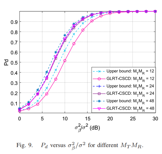

图9描述:图9比较了不同MTMRM_T M_R值下的检测性能。随着系统自由度的增加(从MTMR=12M_T M_R = 12到48),检测性能提高,但收益逐渐递减。这表明对于给定的(K0,K1)(K_0, K_1)值,存在一个最优的天线配置超过该配置后性能改善有限。

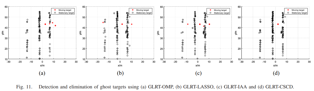

图11描述:图11展示了使用不同方法检测和消除幽灵目标的结果。图11(a)-©分别显示了GLRT-OMP、GLRT-LASSO和GLRT-IAA的结果,这些方法未能成功移除所有幽灵目标,并且错误地移除了一些静止目标的直接路径。图11(d)显示了所提出的GLRT-CSCD方法有效地消除了所有幽灵目标,同时保留了静止目标的直接路径。
我们使用实验数据评估所提出检测器的目标检测性能。数据由毫米波f0=77f_0 = 77 GHz MIMO雷达获得,其中MT=8M_T = 8个发射天线和MR=16M_R = 16个接收天线,均匀间隔。发射侧间距为4.5λ4.5\lambda,接收侧间距为4λ4\lambda。
