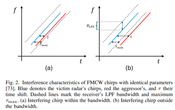

图2. 具有相同参数的FMCW啁啾的干扰特性
该图显示了受害雷达(蓝色)和攻击雷达(红色)的啁啾信号在时频域中的表现。虚线标记接收器的LPF带宽和最大τmax\tau_{max}。(a)显示了带宽内的干扰啁啾产生虚假目标的情况。(b)显示了带宽外的干扰啁啾不会在受害雷达中观察到干扰的情况。
当受害者和攻击者雷达的啁啾具有相同参数时,可能存在两种可能性:
  • 如果攻击者啁啾落在接收器的LPF带宽内,会产生虚假目标(图2a)
  • 如果攻击者啁啾落在接收器的LPF带宽(BLPFB_{LPF})之外,则在受害雷达中不会观察到干扰(图2b)
然而,遇到图2a中所示的虚假目标的可能性极低。这主要是由于两个因素:首先,对于α\alpha和TsT_s的典型值,干扰啁啾的时间窗口τmax\tau_{max}相对于TsT_s要小得多。其次,同时具有相同啁啾斜率和相似fcf_c的概率也很低。

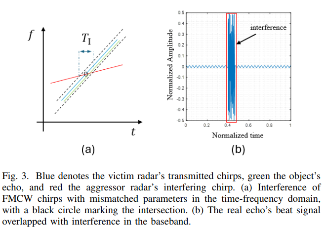

图3. 参数不匹配的FMCW啁啾之间的相互干扰
蓝色表示受害雷达的发射啁啾,绿色表示物体的回波,红色表示攻击雷达的干扰啁啾。(a)在时频域中具有不匹配参数的FMCW啁啾的干扰,黑色圆圈标记交叉点。(b)基带中与干扰重叠的真实回波的差拍信号。
相比之下,图3a中的相互干扰更有可能发生,并且在参数不相同时难以避免。下变频后,来自受害FMCW雷达的干扰分量yBB,I(tf,ts)y_{BB,I}(t_f, t_s),在与发射波形复共轭混合并在LPF之前,可以表示为(忽略二阶项):
y~b,I(tf,ts)=AIexp⁡{j2π[(Δfc,I+fD,I)(tf+ts)+fc,Iτ0,I]}⋅exp⁡{j2π[0.5αb,Itf2+fb,Itf]}\tilde{y}_{b,I}(t_f, t_s) = A_I \exp\{j2\pi[(\Delta f_{c,I} + f_{D,I})(t_f + t_s) + f_{c,I}\tau_{0,I}]\} \cdot \exp\{j2\pi[0.5\alpha_{b,I}t_f^2 + f_{b,I}t_f]\}
其中αb,I=α−αI\alpha_{b,I} = \alpha - \alpha_I,Δfc,I=fc,I−fc\Delta f_{c,I} = f_{c,I} - f_c,τI(t)=τ0,I+τv,I(tf)+τv,I(ts)\tau_I(t) = \tau_{0,I} + \tau_{v,I}(t_f) + \tau_{v,I}(t_s)是受害者和攻击者雷达之间的单程时间延迟,τ~I(ts)=τ0,I+τv,I(ts)\tilde{\tau}_I(t_s) = \tau_{0,I} + \tau_{v,I}(t_s),fD,I=−fc,IvI/cf_{D,I} = -f_{c,I}v_I/c,fb,I=αIτ~I(ts)f_{b,I} = \alpha_I\tilde{\tau}_I(t_s)。

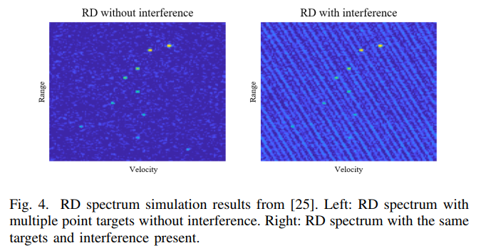

图4. RD频谱模拟结果
左图:没有干扰的多个点目标的RD频谱。右图:存在相同目标和干扰的RD频谱。可以看到干扰在整个RD频谱中产生了纹理效应,提高了背景水平并可能掩盖弱目标(漏检)或导致虚假目标(误报)。

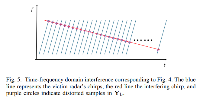

图5. 对应于图4的时频域干扰
蓝线表示受害雷达的啁啾,红线表示干扰啁啾,紫色圆圈表示YbY_b中失真的样本。由于大的斜率差异,确保只有交叉点周围的少数样本失真。

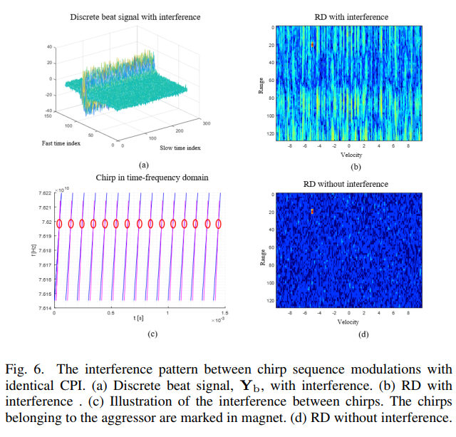

图6. 具有相同CPI的啁啾序列调制之间的干扰模式
(a)具有干扰的离散差拍信号YbY_b。(b)具有干扰的RD。©啁啾之间干扰的说明,属于攻击者的啁啾用洋红色标记。(d)没有干扰的RD。

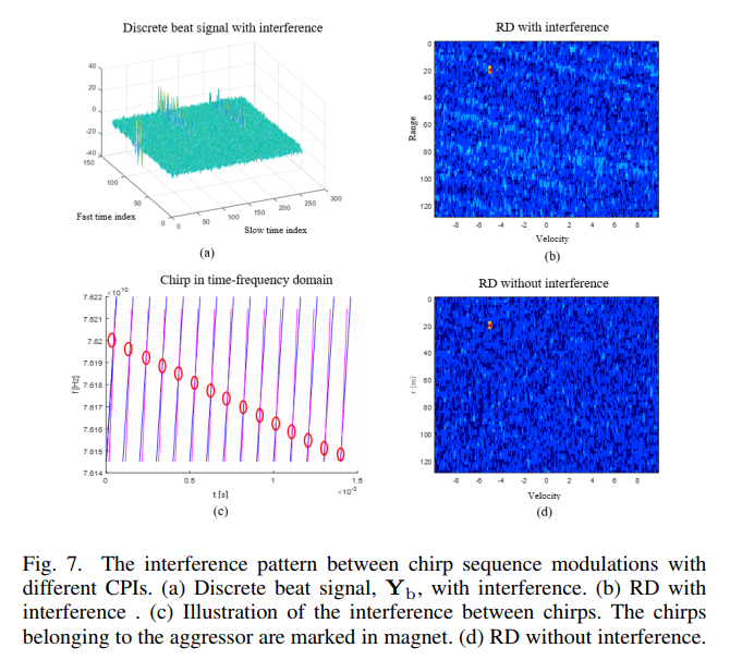

图7. 具有不同CPI的啁啾序列调制之间的干扰模式
该图显示当攻击者的PRI比受害者短10%时,每个啁啾内的干扰位置发生移动,整体失真减少。这些例子表明,通过战略性地耦合调制参数,可以统计地缓解干扰。

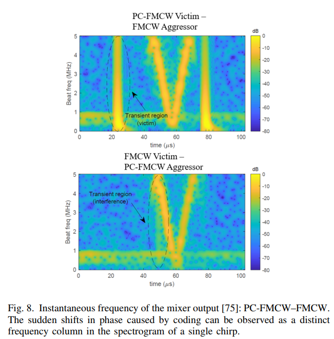

图8. 混频器输出的瞬时频率:PC-FMCW-FMCW
该图显示了单个啁啾的频谱图,展示了三个脉冲样的时间受限干扰分量。其中一个分量类似于图3b中描述的干扰,而其余两个较短的脉冲归因于PC-FMCW中的编码。

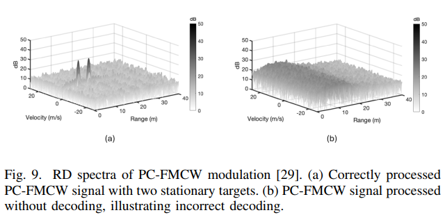

图9. PC-FMCW调制的RD频谱
(a)正确处理的具有两个静止目标的PC-FMCW信号。(b)未经解码处理的PC-FMCW信号,说明了不正确的解码。

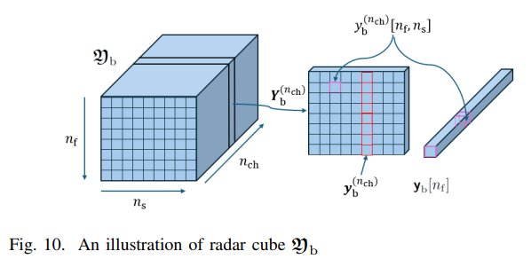

图10. 雷达立方体YbY_b的示意图
该图显示了三维雷达数据立方体的结构,其中包含来自多个通道的差拍信号矩阵。每个通道(nchn_{ch})对应一个平面,包含快时间和慢时间维度的数据。

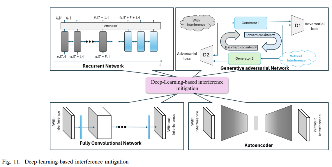

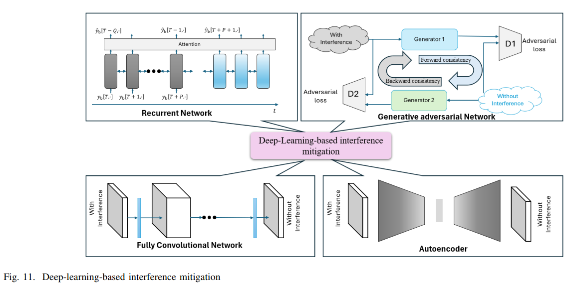

图11. 基于深度学习的干扰缓解
该图展示了深度学习干扰缓解的架构,包括全卷积网络、自编码器、循环网络和生成对抗网络等不同的神经网络架构。
在随后的讨论中,我们将按图11所示对这些方法进行分类和检查,强调所采用的网络类型,并解释为什么干扰缓解非常适合深度学习方法。
